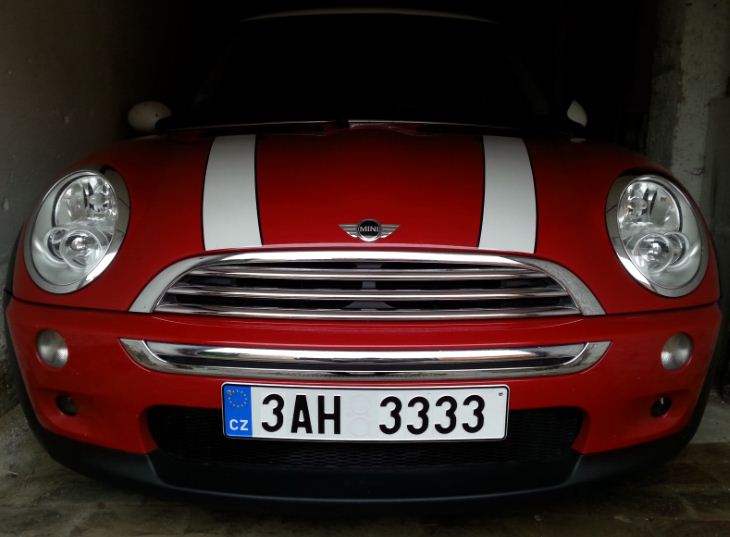

1) Světla jsou dole a už jsou i na cestě k novému majiteli, kterým je "spandau" a abych dokončil odlehčení přídě, tak jsem změnil i uchycení značky, tak jak to mám rád já - nýtovaná rovnou na nárazník, bez zbytečných podložek a adaptérů.

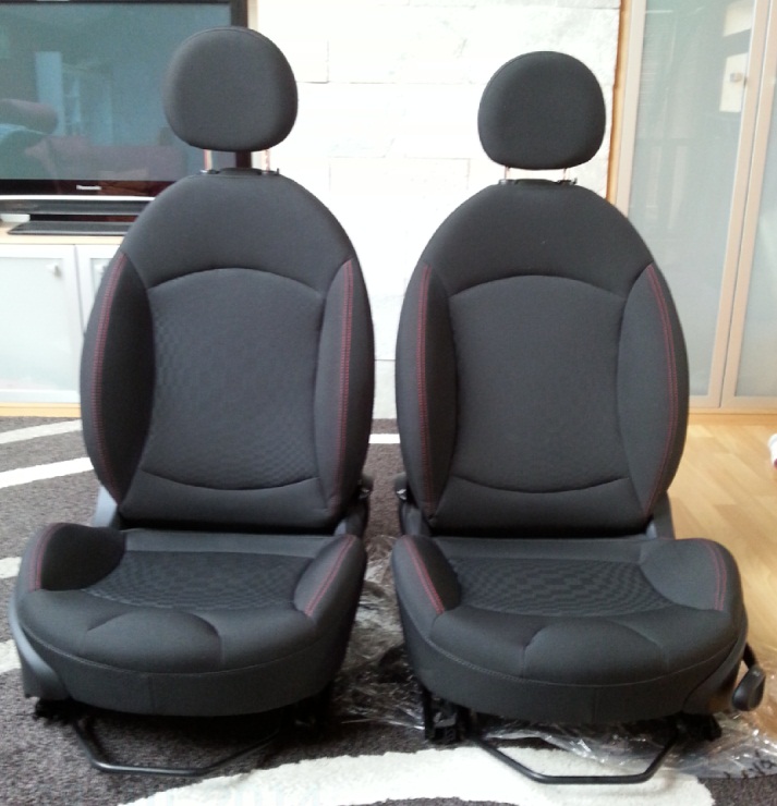

2) Operace "nové sedačky", už tak úspěšná nebyla :oops: Po krkolomně strávené sobotě jsem v podvečer zjistil, že ulička, kterou jsem se vydal je opravdu slepá :( Nové JCW sedačky mám bez pojezdů a pojezdy z první generace nepasují na sedačky druhé generace, takže aktuálně hledám nějaké řešení, jak z toho ven, protože cena pojezdů na realOEM je 545$ za kus...

Pampeago - ony kolejnice pasují, ale nepasují lanka na sklápění sedačky - takže při nastupování dozadu sedačka neodjede.

Další update:
Sedačky JCW z druhé generace připraveny na instalaci.
Kdyby se do toho někdo chtěl pouštět, tak pár odrazujících faktů:
- pojezdy sedadel gen1 nepasují na sedadla gen2 (nutná koupě gen2 pojezdů)
- konektory airbagů gen1 nepasují na sedadla gen2 (předělání konektorů)
- spony/zámky pásů gen2 nepasují na pásy gen1 (nutnost nechat gen1 spony/zámky)
- spony/zámky pásů gen1 nepasují na sedadla gen2 (právě řeším co s tím)
...A to ještě nemám sedadla vy autě :evil:

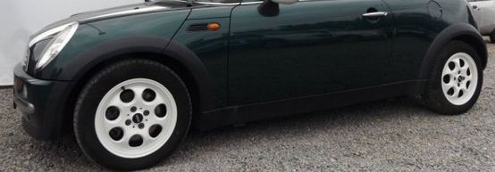

Sháněl jsem ty správné kola na zimu a sehnal!
Plechovky jsou na prodej a do první sněhu nasadím tyto krasavce:
viewtopic.php?f=29&t=6579

První sníh sice stále v nedohlednu, ale už jsem to nevydržel a přezul...
