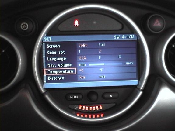

...u aut s navigací, když mi dochází benzín a spadne to na poslední ledku, tak to dingne.
navi.jpg [ 34.78 KiB | Zobrazeno 38154 krát ]
