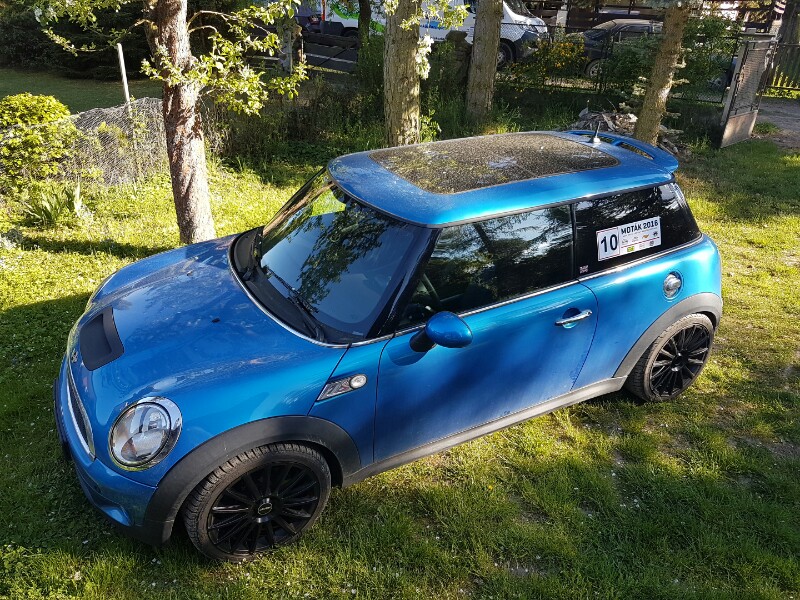

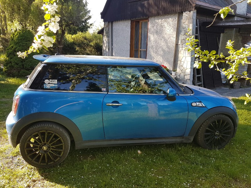

Ještě novinka - zatmavená zadní okna. Ohledně vzhledu exteriéru nevím jestli něco dál řešit. Teď je to modro-černo-trochu chromu... :biggrin:
Jen to nepřeplácat...

moc pěknej miník :) zatmavený to máš vlastnoručně nebo od firmy? popřípadě na kolik to máš zatmaveno?
 Předmět příspěvku: Re: Miras - COOPER S (2007)
PříspěvekNapsal: 15. kvě 2016 18:41
Příspěvky: 321
Bydliště: Praha 5
To jsem dal dělat. Na to nemám (šikovnost a trpělivost). Už před lety jsem zkoušel nalepit fólii nahoru na přední okno. Ani jsem to nedokázal rovně chytit do rohu a trochu jsem u toho vybuchl... :lol:
Je tam jen 20%. To mohlo být na zadní okno a boční možná víc. Když je dost světla, tak je bokama dovnitř vidět. Asi i díky střešnímu oknu. Ale nevadí. Je to v pohodě.

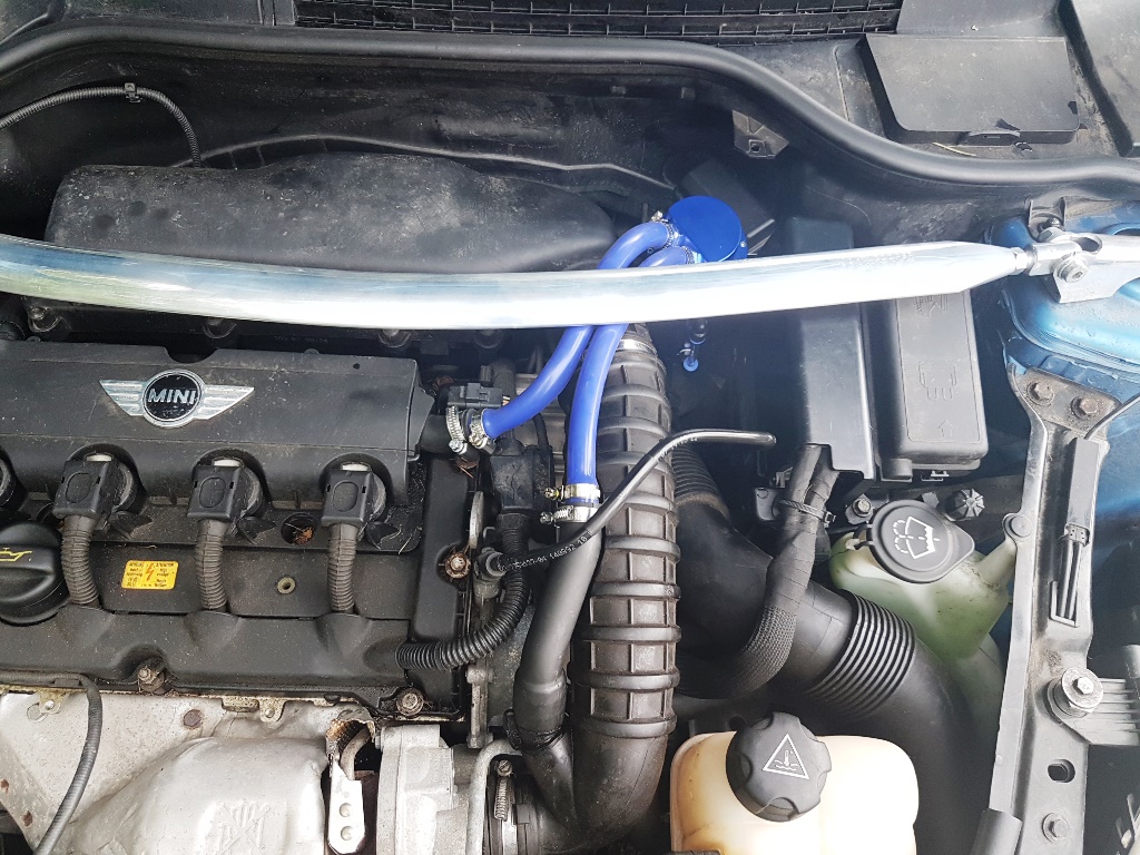

Novinka na autě - doplněn zachytávač oleje :)
Zkusil jsem nejdříve běžný typ, který se montuje třeba do Subaru. Ten ale není kam dát, není místo.
Takže jsem sehnal menší. Trvalo mi nejméně 2 hodiny vymyslet jak ho kam instalovat, ale nakonec jsem našel vhodné místo.
Zatím najeto pouze cca 300 km a ještě není vidět žádná hladinka :)

Pekne pekne, nerozmýšľal si aj nad duálnou catch can? Odkial si kúpil túto modrú?

Ten dual Oil Catch Tank, který se dá koupit s přímo připravenými držáky na Cooper S, se mi líbil. Má ale 2 velká ALE...
1) Masark cena. Našel jsem jen snad 5x dražší než tento,
2) Malost (opak velikosti :lol: ) - aby se to vešlo, navíc 2 oddělené nádoby, musí to být dost malé. Lidi od Subaru mne ale poučili, že by to mělo mít nějaký objem, aby se to nemuselo každou chvíli vylévat. Navíc by uvnitř mělo být něco jako drátěnka, na čem se olej zachytává. To zabere samo o sobě část objemu. To tam teda také nemám.
Věci občas objednávám z Anglie, protože se s nima dorozumím. V tomto případě jsem si odměřil volný prostor pod kapotou a na Českých tuning shopech nenašel nic, co by se vešlo.
Takže nakonec zase z UK. Už nenajdu přesně od koho jsem to vzal, ale je to toto níže. Přehledně uvádí rozměry a nabízí různé barvy:
http://www.ebay.co.uk/itm/Blue-Alloy-Oil-Catch-Tank-Can-Blue-Hose-Saxo-vtr-vts-C2-C3-C4-DS3-Xsara-/361012880151?hash=item540e0b6317
Jinak budu referovat, až se objeví nějaká hladina. Sám jsem zvědav. Kdyby se ani po několika měsících neukázal olej na měrce, tak to budu považovat jako vyhozenou investici :wink:
Při montáži bylo najeto přibližně 119.500 km. Tak schválně za jak dlouho bude další příspěvek s novinkami ode mne na toto téma... :)

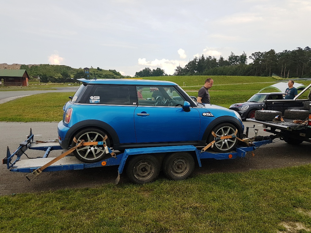

Takhle si přezuji auto na okruhová kola (Federal RS-R 595) a říkám si, že na MRD 2016 konečně zkusím na trati, zda bude vidět úprava softu na JCW verzi na časech... Co to asi tak může udělat... V Jihlavě jsem to neotestoval, protože 190 koní nelze ve 24°C přenést na vozovku přes zimní 16" kola se šířkou 175 mm... Tam to na požádání hrabalo úplně všude - při zrychlení, brždění, zatáčení...

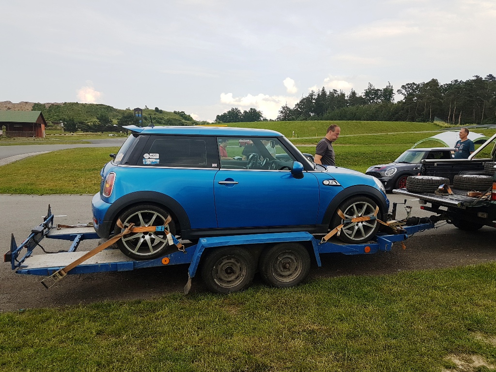

Tak si v sobotu ráno vstanu v 5:30, dojedu si 160km do Mýta a tam mi Trundovic bráchové skazí veškerou radost hláškou - Co ti to tam teče pod tím autem??? :roll:
No, ještě štěstí, že si toho všimli. Já bych to postřehl až na trati, až by zmizela všechna voda a uvařilo se to. To už by mohlo mít vážné následky...

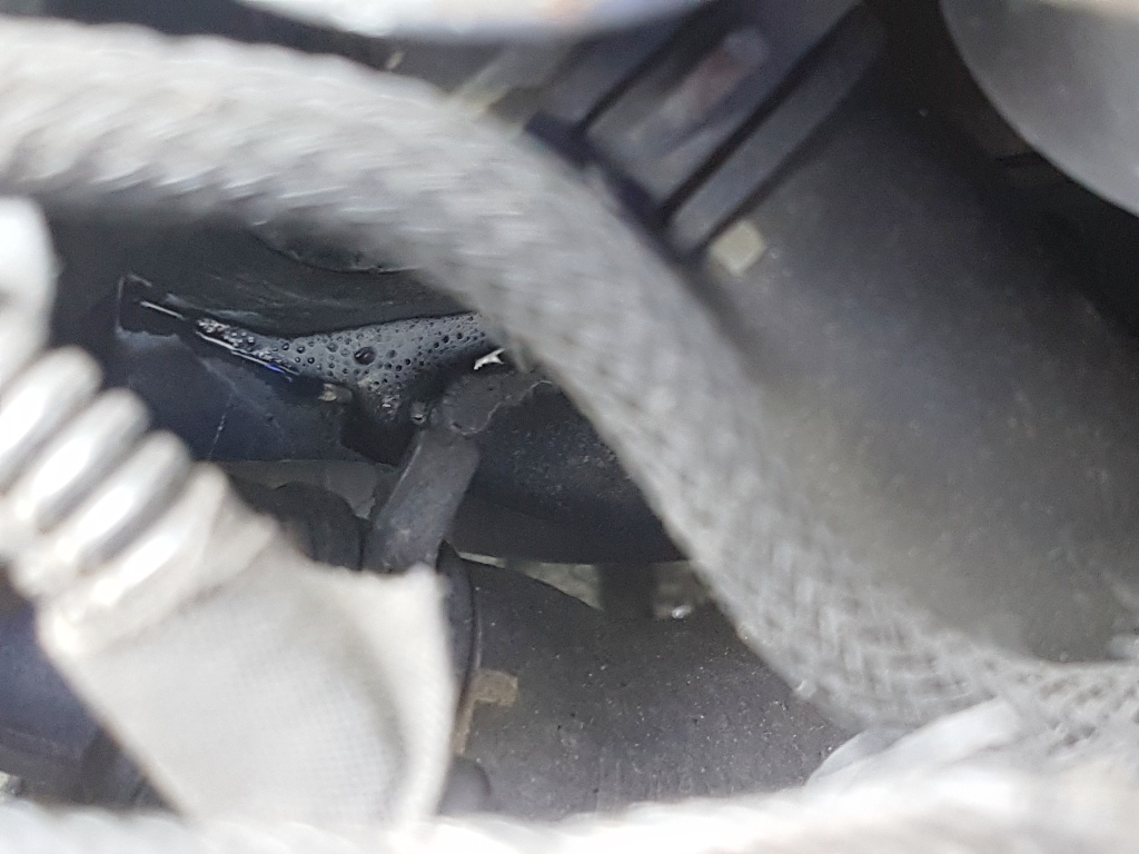

Bohužel na autě praskl plastový domek termostatu a při teplotě vody nad 75°C začla unikat voda. Vlastně podobná závada jako postihla nedávno Worryho. Jelikož je provozní teplota 105°C, tak by netvalo dlouho a motor by byl v háji. Namísto závodění jsem tedy celý den prokecal :biggrin:

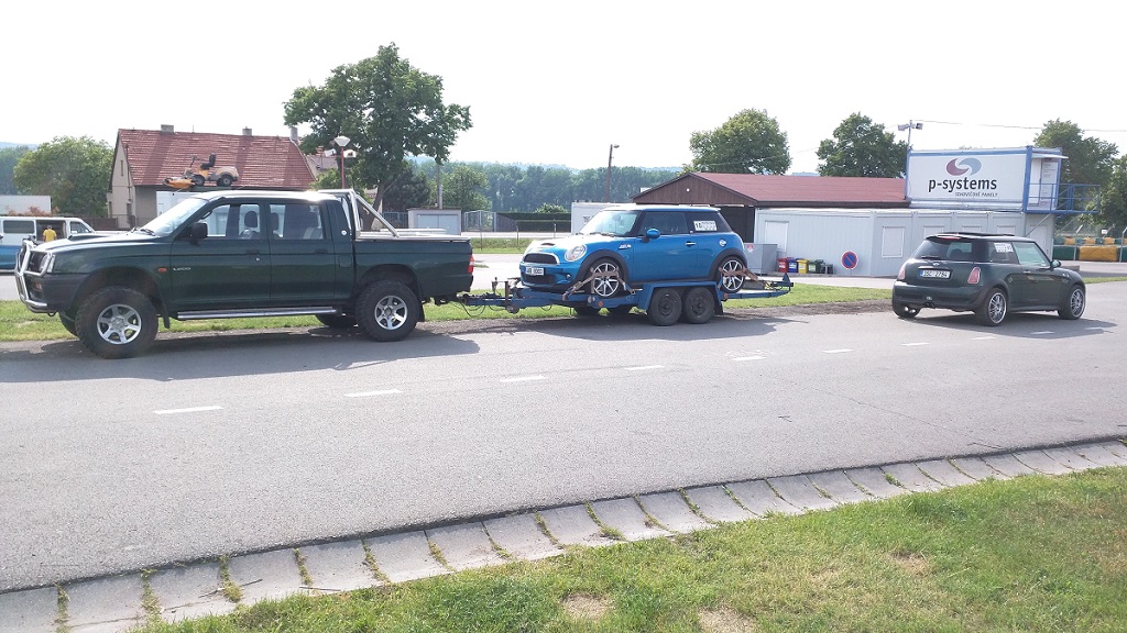

Domů se jelo na vozíku. Dejvaval mne hodil s autem na chatku a pak odvezl domů. Já si užíval jízdy v předchozí generaci JCW. :bigups:

a především Davidovi - za odvoz po tom kusu České země až domů a za půjčení JCW (které se už nevešlo na vozík, muselo po svých a muselo být kvůli tomu přezuto ze slicků už v Mýtě) :bigups:
Poznámka: V sobotu domů z MRD 2016 to nebylo 'po vlastní ose', ale na Davidově vozíku...
Poznámka: Z plastového domku termostatu šla pěna při teplotě vody nad 75°C.
