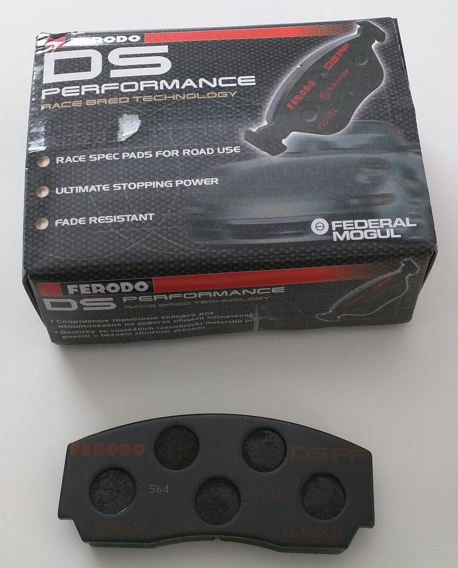

Tak píšu další referenci na 4 pístkový brzdový kit Vmaxx s plovoucím kotoučem 330mm.
Setové brzdové destičky jsou momentálně na 40% najeto mají cca 5tis km. (...berte v potaz, že moje průměrná spotřeba naturalu 98 je 13,1l/100km :mrgreen: )
Nelenil jsem a objednal si o něco lepší destičky, dnes přišly :banana:

Tak nakonec vyměněno kompletní obložení (v předu i v zadu) 8)
přední - Ferodo FRP216R = cena 4.450,- (směs DS3000)
zadní - Ferodo FDS1676 = cena 3.950,-
Až oschnou silnice, jde se zajíždět...
...původně jsem chtěl dát na předek Ferodo FDSR216 také za 3.900,- (stejná směs jako zadek), ale vyzkouším něco drsnějšího :lol:
Až mě přestane bavit nepříjemné pískání studených brzd (protože jejich pracovní teplota je 200-650°C), hodím je tam (...ty už by pískat neměli) :D
Tahle volba v obou variantách by v Mostě neměla vadnout ani po 5tém kole s max. bržděním před každou zatáčkou :banana:
...tímhle tempem za chvilku budu řešit kotouče :roll: :lol:

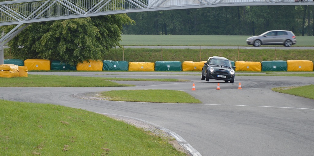

Mini Racing Day ve Vysokém mýtě proběhl bez výrazných problémů, až na docházející měkké kopcové slicky, z kterých už lezli plátna.
Co rozjížďka, to o 0,5 až 1 vteřinu propad oproti předchozí. V průměru byl celkový čas trochu průser :oops:
...obvykle mám tendenci na okruzích zrychlovat, ale tady díky gumám zlepšování nestačilo kompenzovat zhoršující se gumy.
Ale jinak jsem se výborně vyblbnul na přehřátých slickách, které v těchto teplotách a váze Mini už trochu tečou :mrgreen:
...po cílovce první zatáčka byla oblíbená, každý průjezd po dvou :mrgreen:
