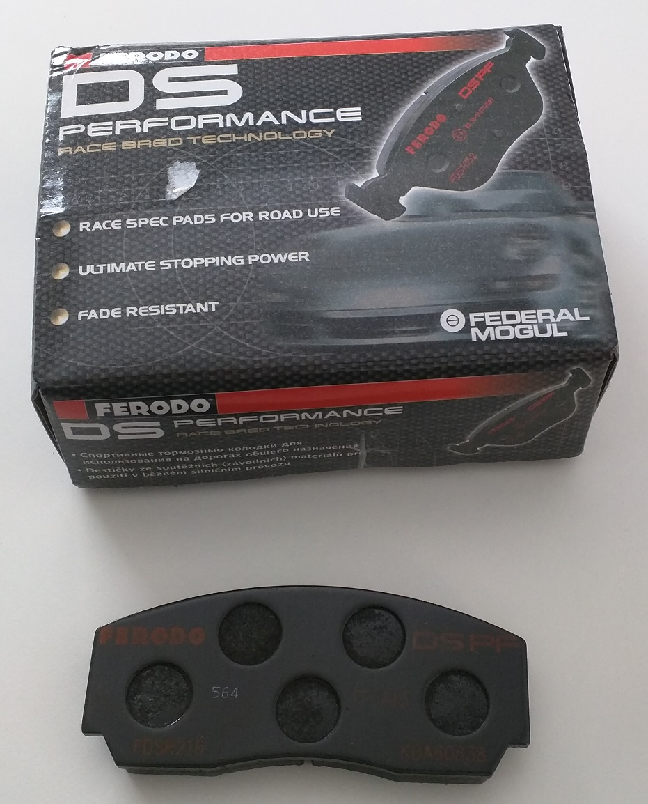

Tak píšu další referenci na 4 pístkový brzdový kit Vmaxx s plovoucím kotoučem 330mm.
Setové brzdové destičky jsou momentálně na 40% najeto mají cca 5tis km. (...berte v potaz, že moje průměrná spotřeba naturalu 98 je 13,1l/100km :mrgreen: )
Nelenil jsem a objednal si o něco lepší destičky, dnes přišly :banana:

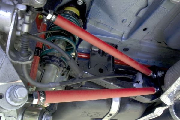

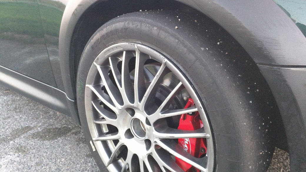

Po posledním okruhovém ježdění (ve středu), kdy jsem potřeboval otrhnout slicky....
...jsem zjistil, že se nevyhnu pořízení štelovacích spojovaček zadní nápravy, kvůli doladění geometrie.
http://www.lohen.co.uk/shop/gen-1-mini/suspension/geometry/alta-rear-control-arms-gen1-detail
...v zatáčkách jedu jen po "2,5 kolech"
tzn. že v zatáčce vnitřní zadní kolo nemá žádnou účinnost, protože je odlehčené (v některých případech i ve vzduchu) a vnější zatížené zadní kolo bylo ojeté jen z poloviny vnějšího běhounu.
Takže na okruh budu muset bezpodmínečně udělat mnohem větší příklon zadních kol. Pak se v zatáčkách můžu víc opřít o gumy.
https://www.youtube.com/watch?v=nBhMr3n-DB4
...pokud to časově vyjde, přijedu 30.4. do Jihlavy (spojovačky, ale do té doby asi nestihnou přijít :roll: )

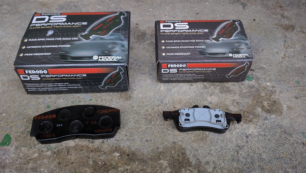

Tak nakonec vyměněno kompletní obložení (v předu i v zadu) 8)
přední - Ferodo FRP216R = cena 4.450,- (směs DS3000)
zadní - Ferodo FDS1676 = cena 3.950,-
Až oschnou silnice, jde se zajíždět...
...původně jsem chtěl dát na předek Ferodo FDSR216 také za 3.900,- (stejná směs jako zadek), ale vyzkouším něco drsnějšího :lol:
Až mě přestane bavit nepříjemné pískání studených brzd (protože jejich pracovní teplota je 200-650°C), hodím je tam (...ty už by pískat neměli) :D
Tahle volba v obou variantách by v Mostě neměla vadnout ani po 5tém kole s max. bržděním před každou zatáčkou :banana:

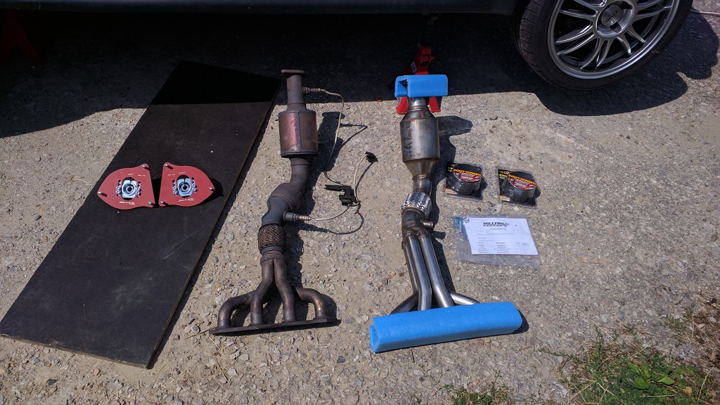

...po delší odmlce další upgrade :-)
Milltek
bohužel bude i zbytek výfuku, originál Works má menší průměr rezonátoru :-(

Nazdar chlape! Dlouho o tobě nebylo slyšet. Můžu mít možná blbý dotaz? Nebyl jsem schopen rozklíčovat co je to "to červený"...
 Předmět příspěvku: Re: Dejva - COOPER S JCW
PříspěvekNapsal: 03. srp 2017 09:18
Cerveny je zrejme horni ulozeni prednich tlumicu s moznosti nastaveni odklonu..
