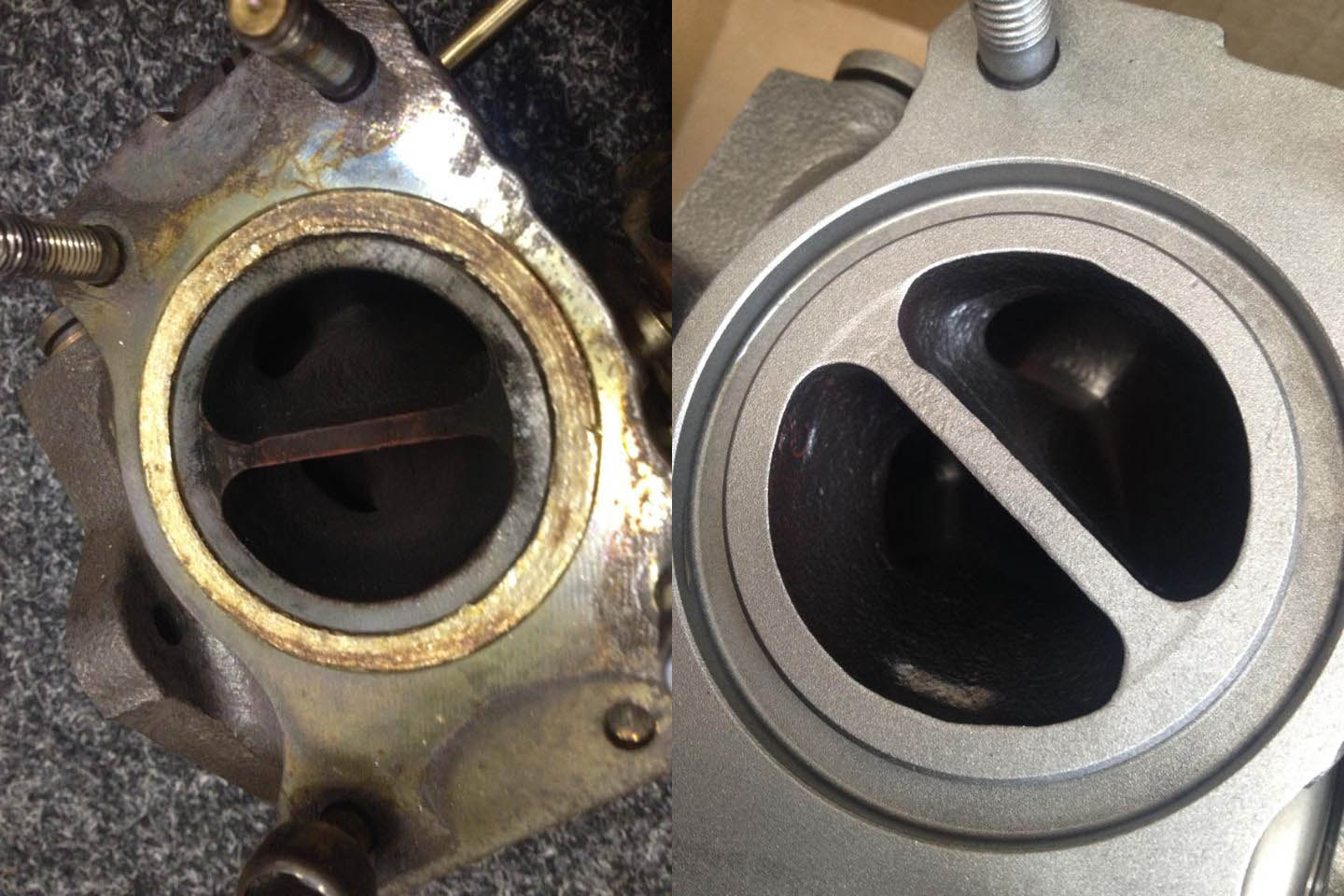

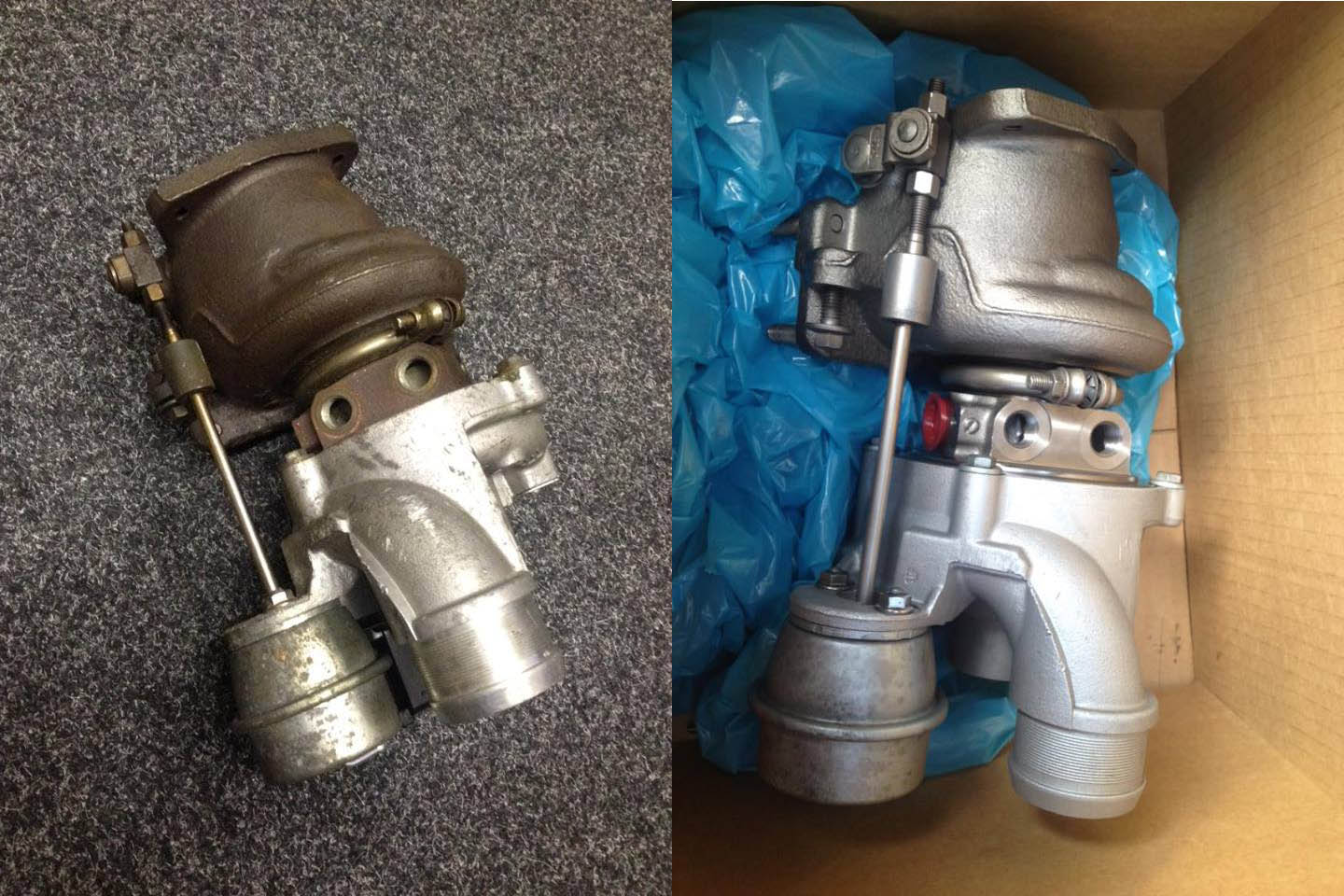

Tak pridam i trosku infa ze sve zahradky :-)
Umrelo nam na kombikovi turbo (tedy doufam :-D ) a tak jsem premyslel co s tim... lezelo mi tu jedno "plonkove" turbo v neznamem stavu... tak jsem googlil a chtel turbo nez ho osadim nekde nechat otestovat... nasel jsem firmu SpecialTurbo ( http://www.specialturbo.cz ), ktera tuto moznost nabizi s nasledujici procedurou - "kompletní otestování turbodmychadla na únik oleje a vibrace, změření všech vůli, změření regulačního ventilu, oprání v ultrazvuku, pískování, kompletní seřízení a nastavení. Vše se provádí na demontovaném turbodmychadle."
Pripadne pokud bude spatne, tak opravu naceni predtim nez se do toho pusti ;-) v mem pripade se jednalo, ze bylo spatne uplne vsechno az na obal, ktery byl dobry :-)))) cela anabaze trvala necelych 14dni, coz bylo super ;-)
no a jak to cele dopadlo... je mozne videt na prilozenych obrazcich... uz se tesim az budu moci otestovat ;-)

Pekne
Vies co menili a aka bola cena?
PříspěvekNapsal: 19. úno 2016 03:04
Menil se cely vnitrek a cena 9,500,- Ja jsem druhy na rade :bigups:
PříspěvekNapsal: 19. úno 2016 08:10
Dobra cena
Vypada to slusne
PříspěvekNapsal: 19. úno 2016 08:28
jak psal Worry, menil se cely vnitrek, tj. cely uzel (puvodni byl neopravitelny), zaroven doslo k ocisteni celeho obalu, a po osazeni vseho dohromady doslo k vyvazeni a otestovani celeho soukoli ;-)
