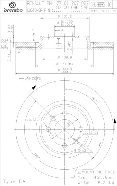

Scenic (03-09) má rozteč 4x100 a kotouče 300x24 mm.

Super, nakonec nějaký vhodný kotouč na úpravu najdem, rozdíl 4mm tj. 2mm na poloměru by nemuselo tolik vadit, předpokládám, že destička nesedí na kotouči až do kraje (největšího průměru).
Nemáte někdo přesné rozměry kotouče AP Racing?.. hlavně hloubku?

PříspěvekNapsal: 08. led 2016 13:02
tak ono tech veci je vic, stredova dira kotouce, hloubka kotouce, umisteni aretacniho sroubku atd....
a presne MG ma roztec 4x95

mohu tě poprosit, než je nasadíš, o změření hloubky kotouče, případně porovnat další rozměry s výše uvedeným kotoučem Renault
