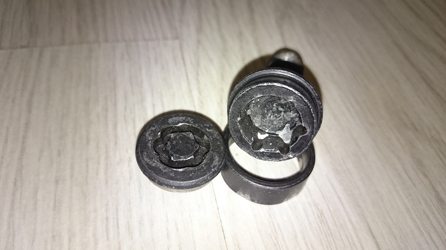

Zdravim Vas
podaril sa mi unikatky kusok dosral som si orech na bez. skrutku :?
neviete nahodou aky je to typ
alebo pripadne zohnat novy ktory by pasoval

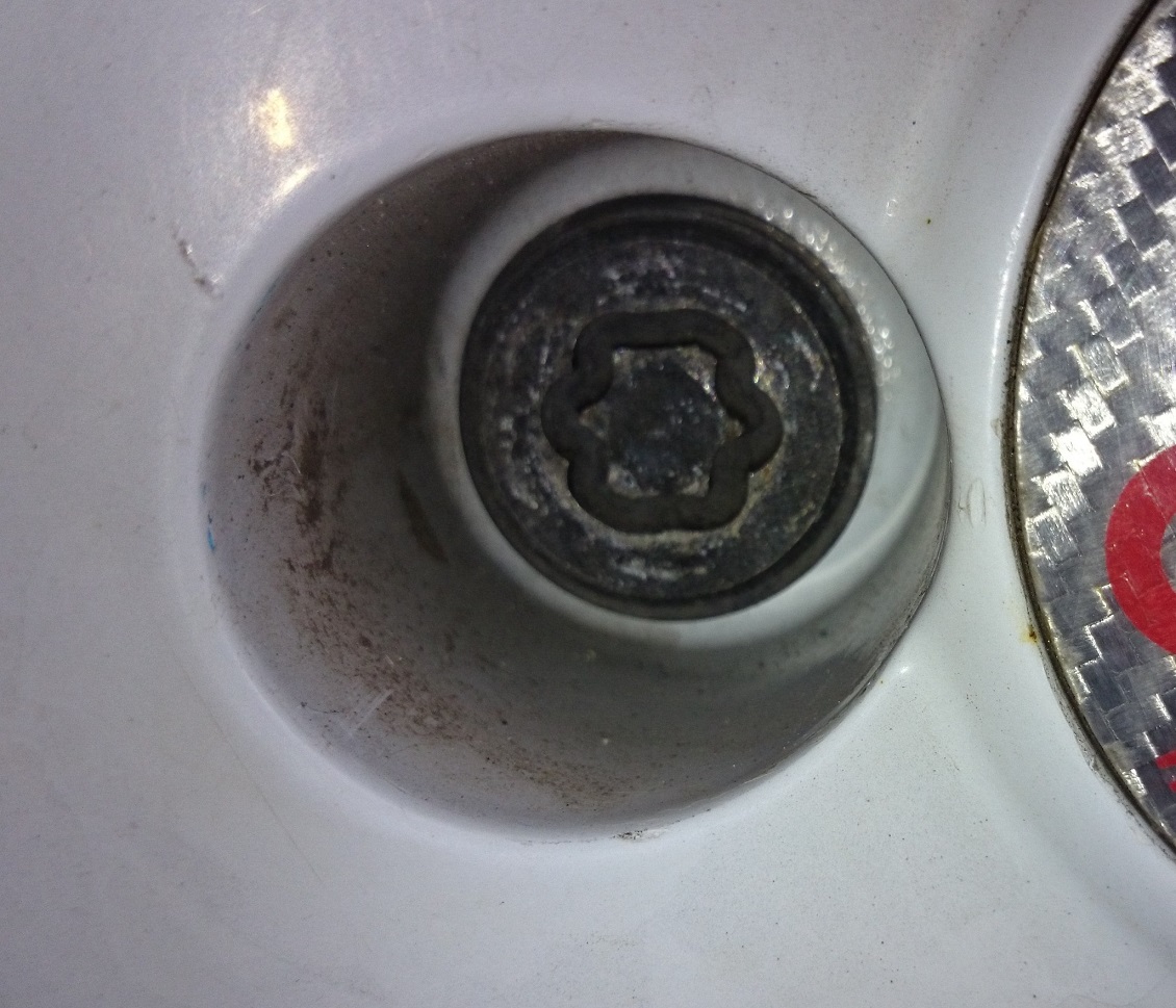

Zabudol som dodať že je to orginal z bmw
Ale neviem aký typ

origo bmw srouby maji na vrcholu sroubu cislo :idea: / je v tojuhelnicku /dle toho se da objednat

ten trojuhlenik je jako prolis a v nem je vyrazene cislo...misi se to hodne ocistit je malicke
jsi si jisty ze jsou tohle origo bmw srouby ?? ty tvoje mi pripominaji spis mc-guardy

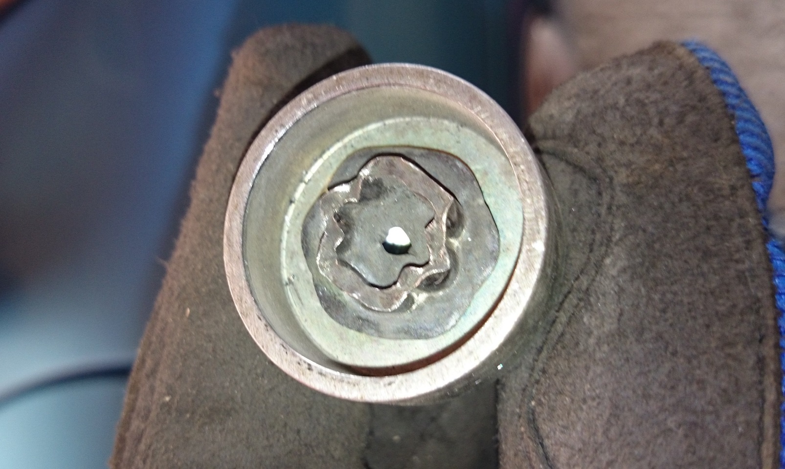

Povedlo se mi to same ...... p.Jandacek (257117215) mi po telefonu rekl, ze kdZ dorazim do Inveltu, tak ze v servisu maji vsechny typy a tak mohou zjistit ktery to je a objednat ho ( dodani do tydne).
Takze vyrazim smer Invelt.

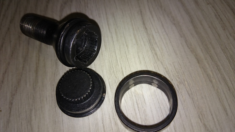

no ja som to poriesil po svojom Yellow_Flash_Colorz_PDT_06
a bola vonku

Technik v Inveltu prinesl kufrik se vsemi variantami a pri objednavce jsem mel stesti - jeden ze dvou kusu adapteru skladem bylo me cislo :banana:
Cena 545 Kc.

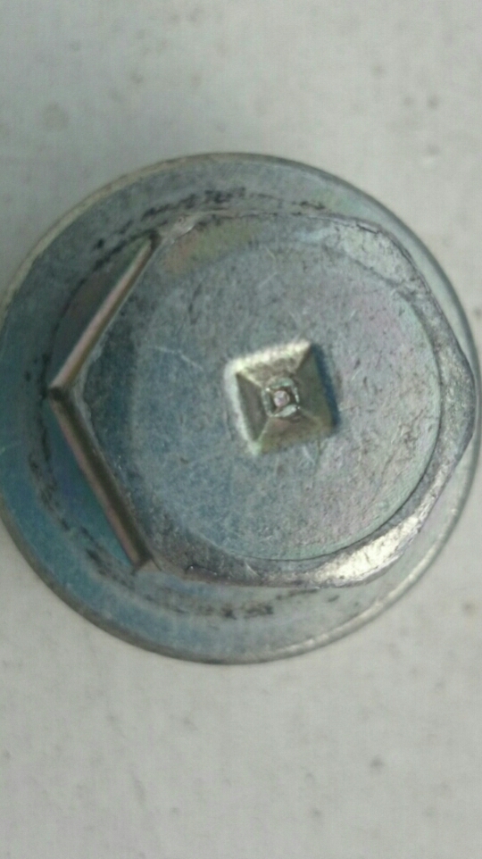

Bezpečnostní adaptér za 545 Kč je pěkný šmejd - na rozdíl od originálu není vyfrézovaný ale jen nějaký nalisovaný - z nějaké slitiny. V servisu ho okamžitě strhli - i když se snažili o maximálně šetrný přístup.
Takže šrouby nesundány - teď se pokusí to navařit, ale asi to trochu odnesou elektrony.
Smůla..... :(
