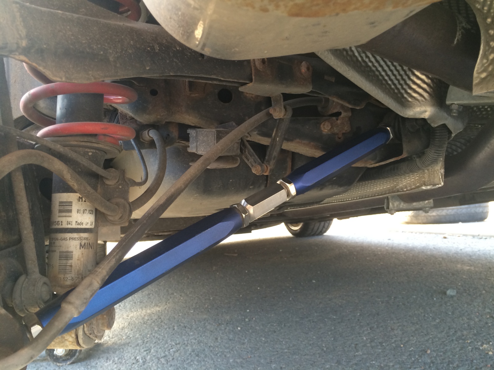

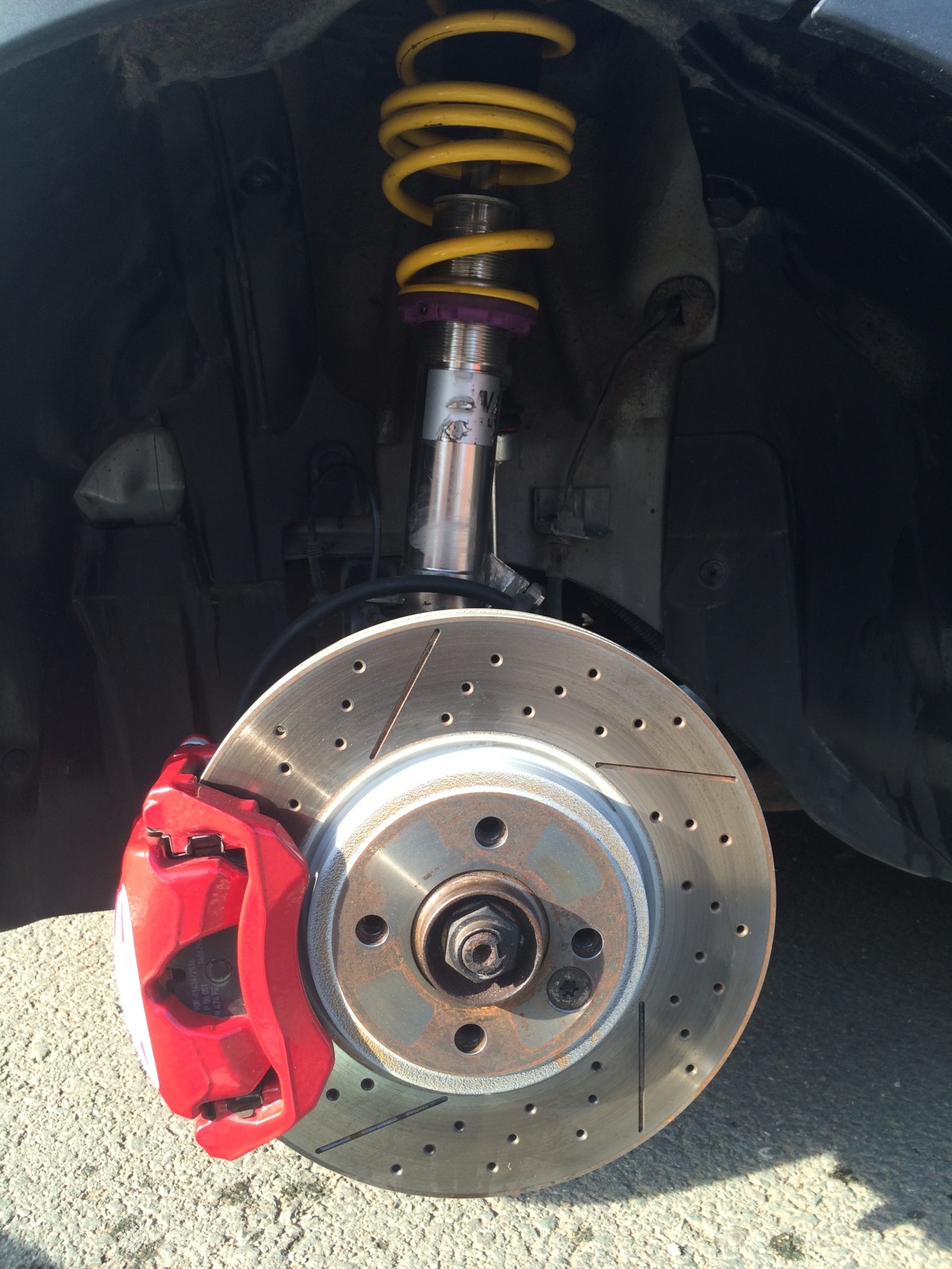

Konečně jsem se dostal k nafocení aktuálního setupu podvozku.

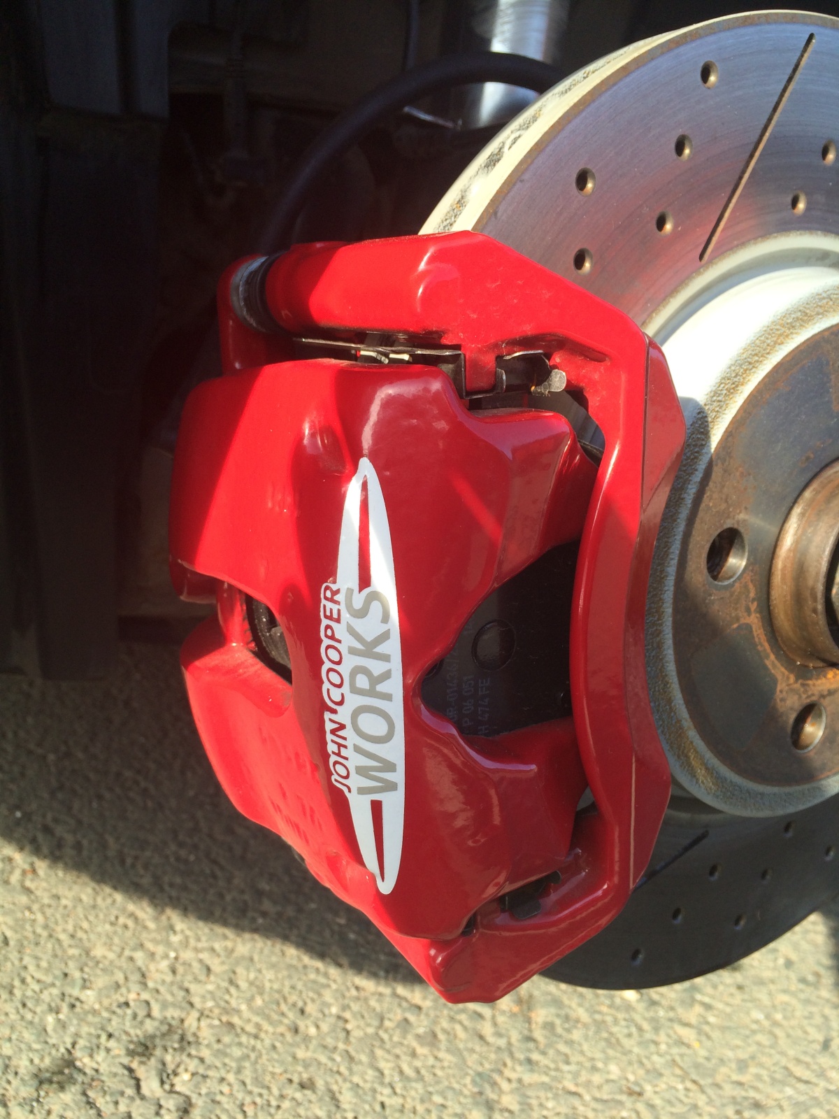

A protože se snad konečně blíží ten den, kdy auto půjde do lakovny, tak ještě poslední nutné přípravy :) Hrozná práce sám oddělávat spojler. A kdyby ho někdo chtěl, tak ho rád pustím dál, mě už nemontovat nepůjde.

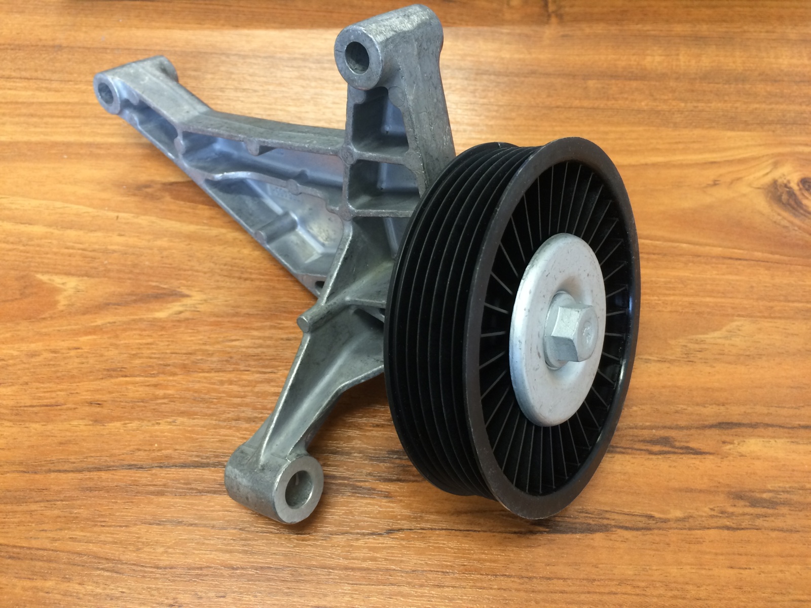

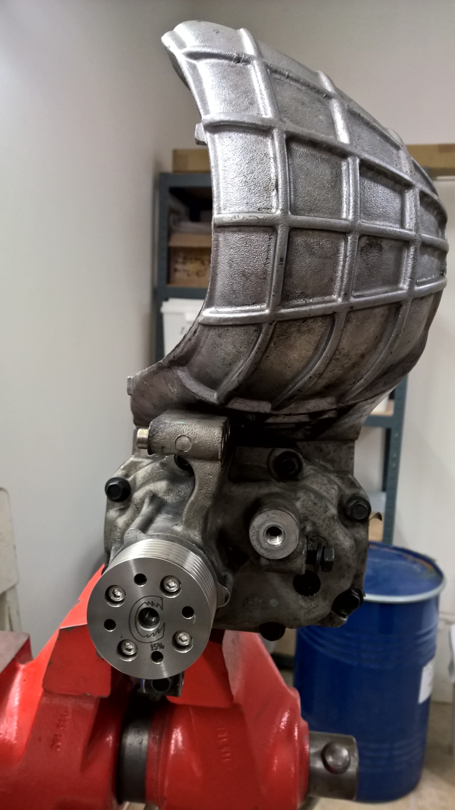

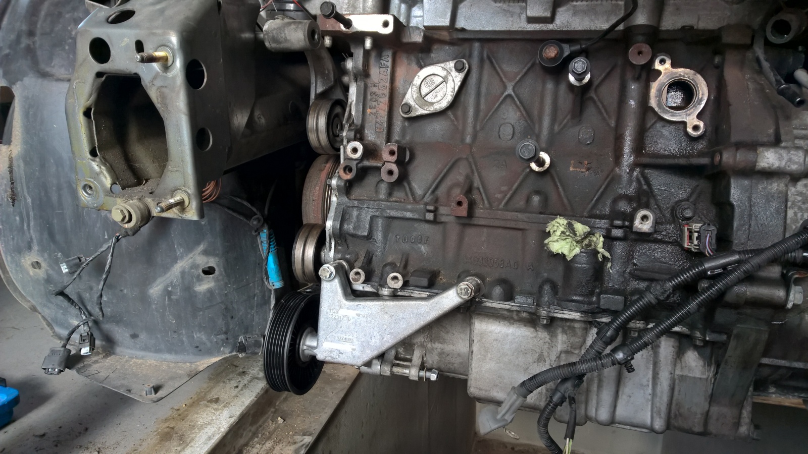

Mám tu pro Vás soutěž o dalšího bludišťáka :)
Otázka zní jasně, co to je :)

 Předmět příspěvku: Re: Žigiho - COOPER S (R53)
PříspěvekNapsal: 24. dub 2015 12:36
No napada me kladka misto kompresoru klimy, ale to by se asi resilo kratsim remenem... Ti nevim :?
PříspěvekNapsal: 24. dub 2015 12:52
tt taky bych hadal ze de-klima bypass :D podoba se Cooperovske kladce...
..ciste akademicky pokud prijde na misto klima kompresoru tak by mel byt uplne stejne dlouhy nebo ??
PříspěvekNapsal: 24. dub 2015 14:59
pampeago píše:
No kdyz vyndas klimu, tak nepotrebujes tak dlouhy remen a muzes dat kratsi, z verze BEZ klimosky... preci.... :bigups:
PříspěvekNapsal: 24. dub 2015 15:24
Ja myslim ze to kratsi nejde.. mam schema ale nejde mi to prilozit
pardon za OT
Příspěvky: 289
Himl hergot Worry to byla rychlost. Bludišták je tvůj. Ano, je to nahrada za klimakompresor, kterou dodava přímo BMW, a potřebuješ jí, protože verze BEZ klimy jak píšeš podle mě a zjišťování na R53 není! A kladka je třeba z důvodu vedení klíňáku, neb kratší by nešel a o něco škrtal.
Takže výsledek je, že se vyndá těžký klimakompresor, který u letitých aut má už velký odpor, dále se oddělá chladič klimatizace, který zabirá u R53 hrozně velkou část normálního chladiče. A vytahá se vedení klimy. Takže si slibuju o fous menší odpor na točícich komponentech motoru, lepsi chlazeni, a nějaké kilo dolů.
Klimu nepoužívám, a auto nebude na normální ježdění, takže proste jedno z dalších předsedovských řešení:) každopádne oba máte plus za tak rychlý a přesný odhad!!!!

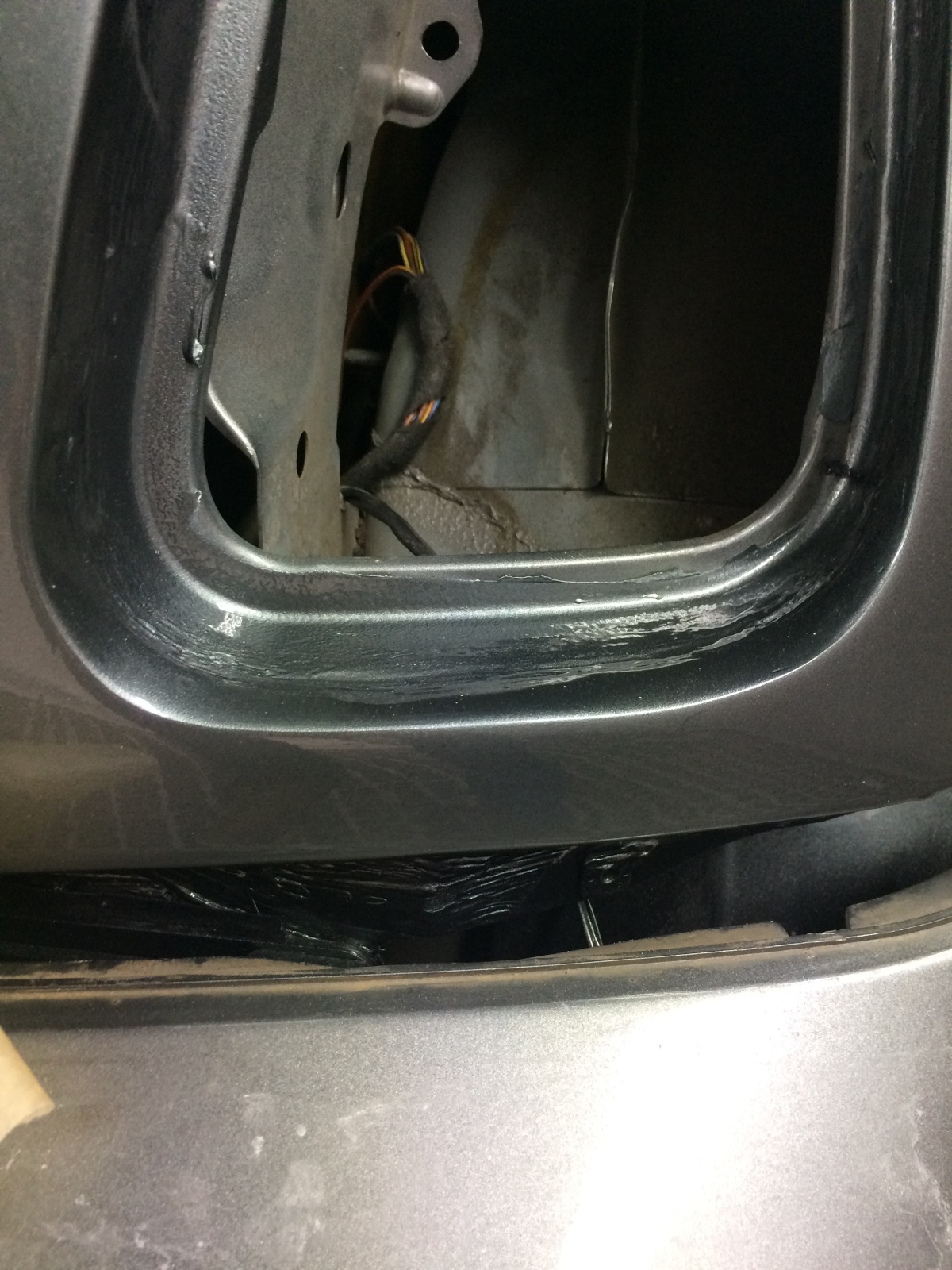

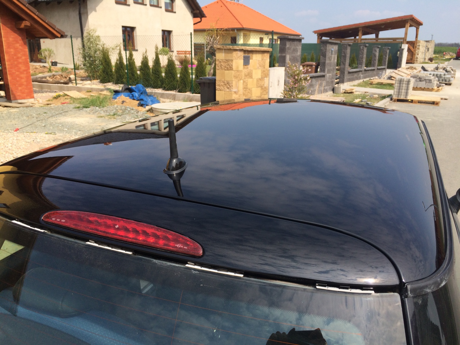

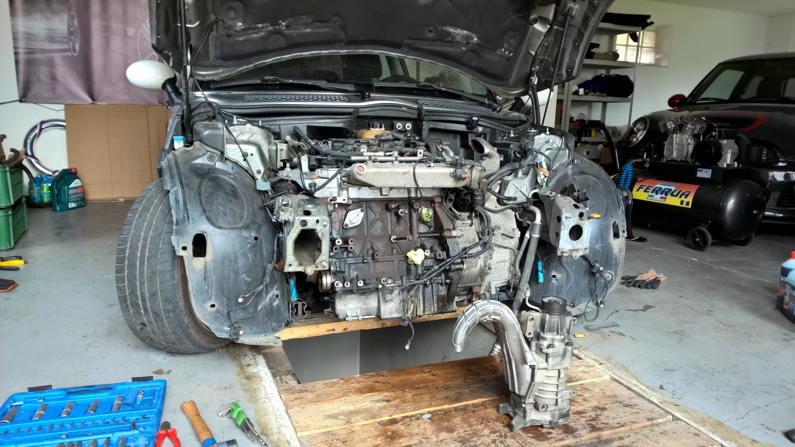

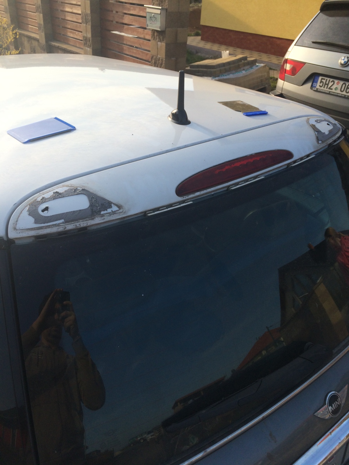

Auto je zpět z lakovny, má černou střechu, zadělané otvory po původním křídle, a opravenou rez pod pravým zadním světlem.

Příspěvky: 289

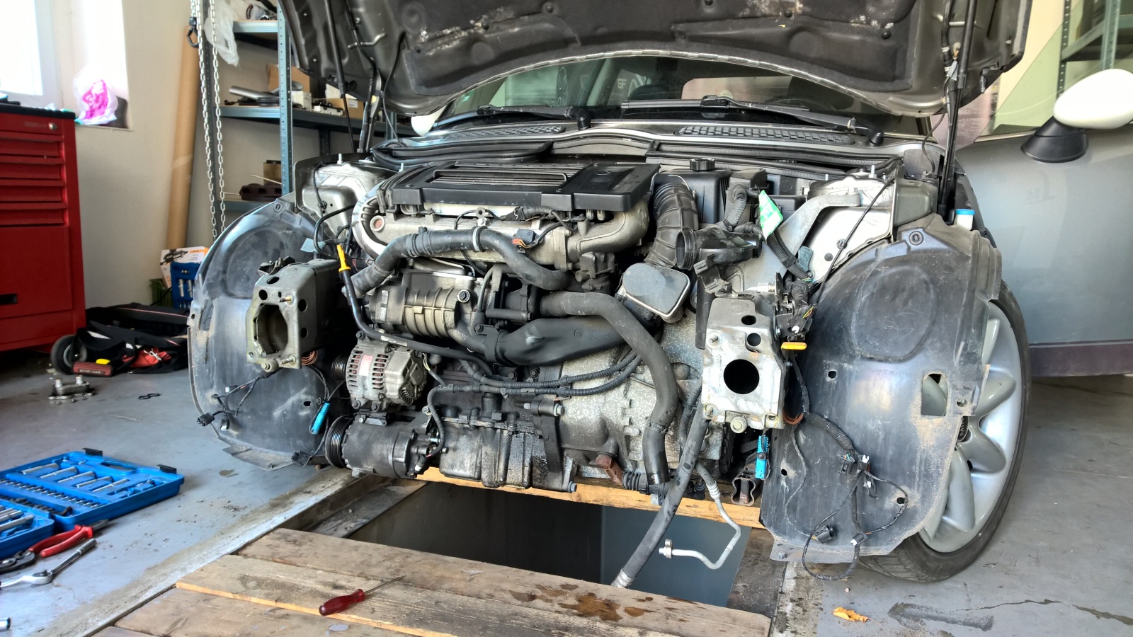

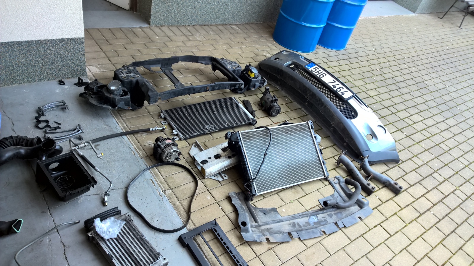

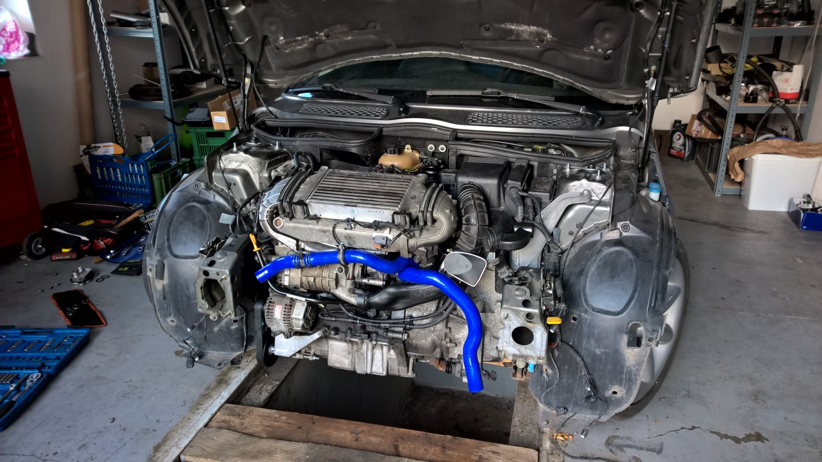

Další důležitý krok byla návštěva Mini Guru OKCZ v jeho garážích. Pak se přidal ještě závodník Kůťa na pomoc, a vypadá to na jeden z dalších OKCZ rekordů v odstrojení půlky auta a nastrojení zpět:D
Co se dělalo:
- kompletní demontáž klimy (kompresor, chladič, vedení hadic)
- výměna oleje v kompresoru, dávejte na to pozor, fakt to není celoživotní náplň:) - v zadní části bylo už opravdu málo oleje
- výměna řemenice kompresoru za o 15 procent menší
- nový kratší řemen
- nové svíčky vhodné pro JCW software
- přehrání softwaru na JCW a trochu ladění
- výměna hadic na vodu k chladiči za modré - akce čistě na design:D
drobné upravy a opravy cestou
Poznámka: připraveno na demontáž
Poznámka: bleší trh :D
Poznámka: výměna oleje v kompresoru
Poznámka: nová Cravenspeed řemenice
Poznámka: kladka místo klimakompresoru
Poznámka: skoro nastrojeno
PříspěvekNapsal: 28. dub 2015 08:29
Je to krasne, tyhle faze mam uplne nejvic nejradsi :bigups:
PříspěvekNapsal: 28. dub 2015 08:42
neco mi to rika kdyz je to takhle odstrojeny :bigups:
PříspěvekNapsal: 28. dub 2015 10:48
Příspěvky: 289

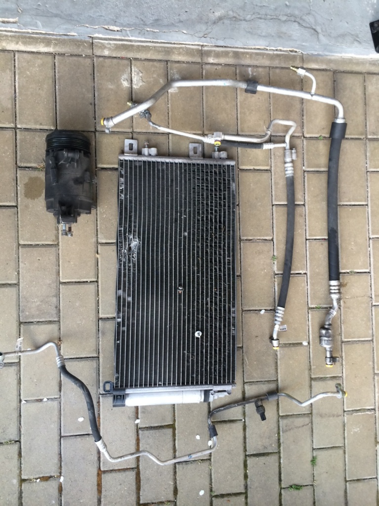

Ještě oba mistři v akci, tímto jim ještě jednou opravdu moc děkuju za parádní a promyšlenou práci !
A ještě díly klimatizace, co jsme vyoperovali. Pro zajímavost, má to jen cca 8 kg dohromady, odměřeno. Lehkost točení samozřejmě nemáme jak změřit, ale psychologicky to je tak 10 koní navíc ! :D:D:D:D Chladič teď má dostatečnou volnou učinou plochu, a celkově to dole krásně prořídlo a je všude lepší přístup.
Testovací jízda byla sice krátká, ale jsem naprosto nadšenej rozdílem jakým to teď jede !!! :onfire:
