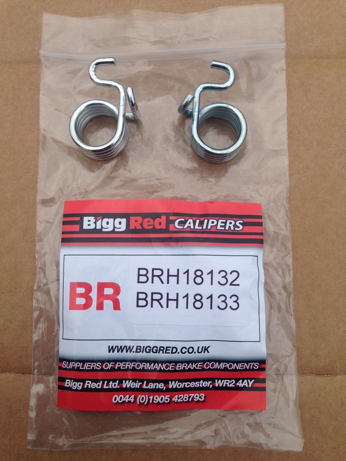

ale moze to byt aj problem rucnej brzdy ze su oslabene pruziny
PříspěvekNapsal: 20. dub 2015 14:12
Registrován: 20. dub 2015 09:37
Příspěvky: 19
Bydliště: Dobřichovice
Kde se dají koupit tyto pružinky? Hledal jsem v tuzemských e-shopech, ale marně (nebo špatně). Ty druhé pružinky (viz výše) na to nemůžou mít vliv?
PříspěvekNapsal: 20. dub 2015 14:31
m1r3cz3k píše:
tie velke mas tu
http://a-on.cz/-apvx
tie druhe menie ebay
