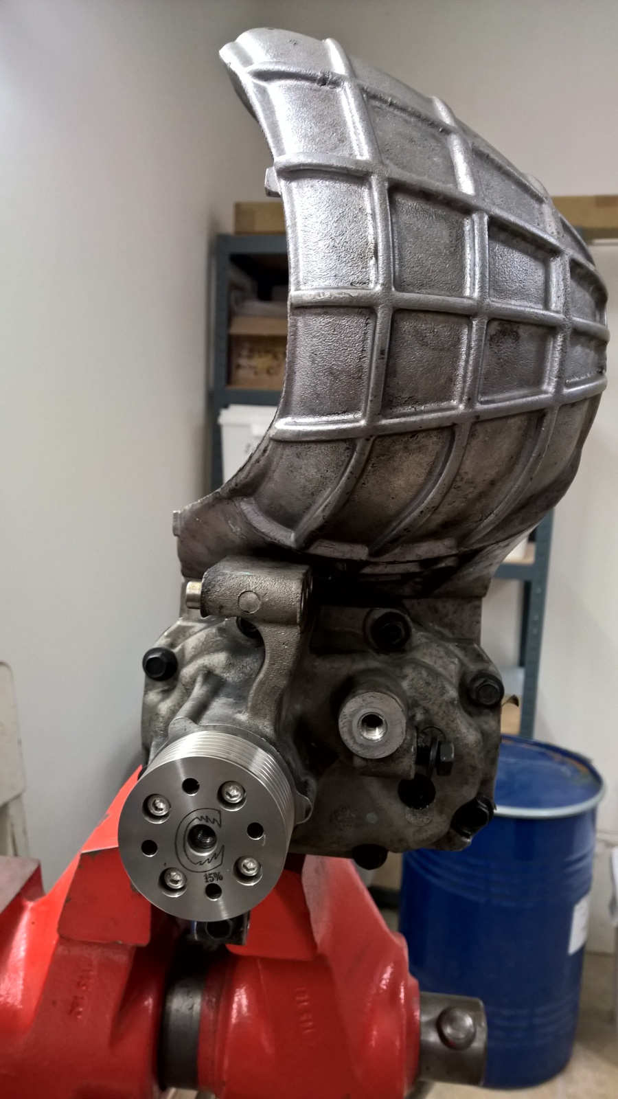

Auto je zpět z lakovny, má černou střechu, zadělané otvory po původním křídle, a opravenou rez pod pravým zadním světlem.
Mini Cooper SPi 96
Austin Mini mk2 69
Mini Cooper S 02
 Předmět příspěvku: Re: Žigiho - COOPER S (R53)
PříspěvekNapsal: 28. dub 2015 07:48
Příspěvky: 289
Další důležitý krok byla návštěva Mini Guru OKCZ v jeho garážích. Pak se přidal ještě závodník Kůťa na pomoc, a vypadá to na jeden z dalších OKCZ rekordů v odstrojení půlky auta a nastrojení zpět:D
Co se dělalo:
- kompletní demontáž klimy (kompresor, chladič, vedení hadic)
- výměna oleje v kompresoru, dávejte na to pozor, fakt to není celoživotní náplň:) - v zadní části bylo už opravdu málo oleje
- výměna řemenice kompresoru za o 15 procent menší
- nový kratší řemen
- nové svíčky vhodné pro JCW software
- přehrání softwaru na JCW a trochu ladění
- výměna hadic na vodu k chladiči za modré - akce čistě na design:D
drobné upravy a opravy cestou
Poznámka: připraveno na demontáž
Poznámka: bleší trh :D
Poznámka: výměna oleje v kompresoru
Poznámka: nová Cravenspeed řemenice
Poznámka: kladka místo klimakompresoru
Poznámka: skoro nastrojeno
Mini Cooper SPi 96
Austin Mini mk2 69
Mini Cooper S 02
PříspěvekNapsal: 28. dub 2015 08:29
Je to krasne, tyhle faze mam uplne nejvic nejradsi :bigups:
PříspěvekNapsal: 28. dub 2015 08:42
neco mi to rika kdyz je to takhle odstrojeny :bigups:
PříspěvekNapsal: 28. dub 2015 10:48
Příspěvky: 289
Ještě oba mistři v akci, tímto jim ještě jednou opravdu moc děkuju za parádní a promyšlenou práci !
A ještě díly klimatizace, co jsme vyoperovali. Pro zajímavost, má to jen cca 8 kg dohromady, odměřeno. Lehkost točení samozřejmě nemáme jak změřit, ale psychologicky to je tak 10 koní navíc ! :D:D:D:D Chladič teď má dostatečnou volnou učinou plochu, a celkově to dole krásně prořídlo a je všude lepší přístup.
Testovací jízda byla sice krátká, ale jsem naprosto nadšenej rozdílem jakým to teď jede !!! :onfire:
