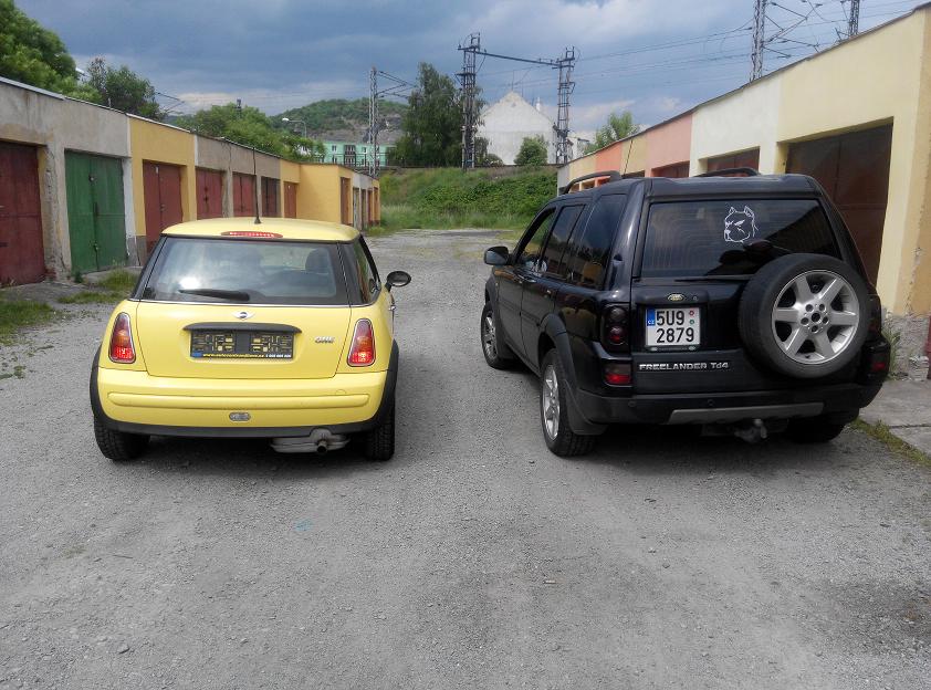

Ahoj kolegové, mám jen dotázek ohledně origo mini one výfuku...Má vypadat takhle viz foto?. Je jakoby spadly, plášť je viditelný už z dálky a opravdu to nevypadá hezky... je přidělán pevně, žádnou vůli nemá... přemýšlím o výměně za tento http://www.tuningshop.cz/ladene-vyfuky-a-koncovky/sportovni-vyfuk-ulter-sport-mini-one-cooper-1-6-66-85kw-00-06-1-koncovka-100-mm/ máte s tímto vyfukem nákou zkušenost?. Autem jezdi přítelkyně, tak aby to nebylo příliš hlučné... předem díky za odpověď... mimochodem odkaz na česky manual by nebyl ;0))??

kamo je to brutalne nizko..ten vyfuk

jsou tam tyto silenbloky.. guma už bude urvaná a leží to na plechovém obalu.. zvednout určitě jde ale je těžký :D .. jinak s vejfukem si jde hrát jakkoli.. stím co jsi sem dal neporadím.. ten jsem neměl ale udělal jsem si první i koncovku na druhé straně a celé to rozvedl dvojitě a po havárce jsem si udělal středový viz eSko ale přímo bez zatáček od předu až dozadu :)

Super, diky za vysvětlení, máš pravdu, zvednout to šlo, ale hodně těžce. Ještě jednou díky
