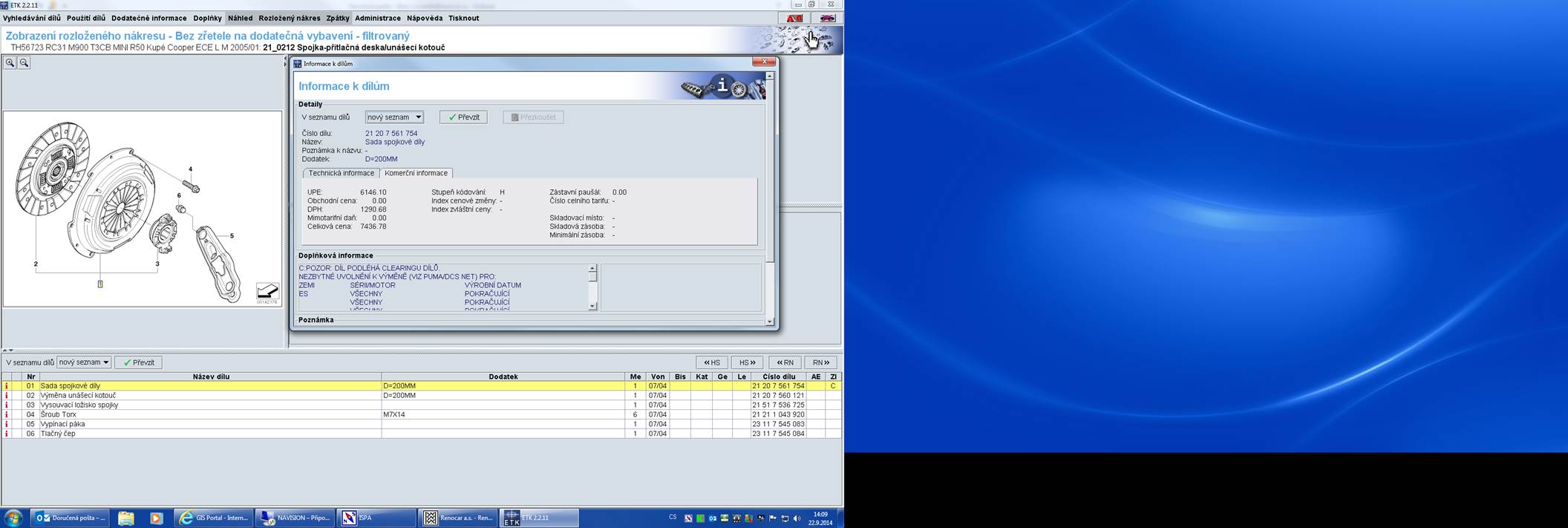

Zdravím všechny majitele mini, které postihla výměna napínací kladky a klínového řemene. V příloze přikládám ceny a kód k mému mini od BMW. Jinak chci jednomu ze zaměstnanců BMW poděkovat za vstřícnost s reakcemi. Zde se mi reakcí nedostalo. Můžete mě ukamenovat, přežiji to.
Zde přikládám odkaz na díly s rozdílem ceny a stejným číslem: http://www.automedik.cz/autodily.html?path" onclick="window.open(this.href);return false;[]=1075732&path[]=1075734&path[]=1075742&path[]=1075801&path[]=1076155&path[]=1077201&path[]=1078598&product=2803291
http://www.automedik.cz/autodily.html?path" onclick="window.open(this.href);return false;[]=1075732&path[]=1075734&path[]=1075742&path[]=1075801&path[]=1076155&path[]=1077201&path[]=1078599&product=101503
Dále mě čeká výměna spojkové sady...v BMW Brno nabídli cenu: Sada spojky 6.260,-
Baterie 55Ah 3.403,-, nebo jiné BMW Brno: Spojková sada - 6572,- a Dvouhmotový setrvačník - 9541,- a Baterie - 3655,-. BMW PRAHA: viz. obrázek
Spojková sada od SACHS u nás běžně používaná se dá pořídit do 3000 vč. DPH: http://www.autodily-cardo.cz/spojka/spo ... 000951516/
Ten to odkaz nepatří machrům, ale nám blbům, kteří stejně milují své motokáry MINI.
Hezký den. Bl.
