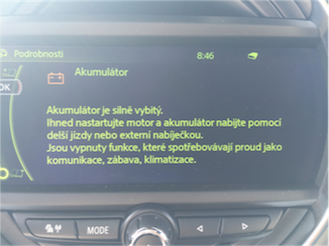

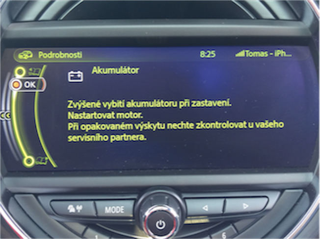

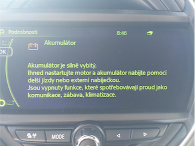

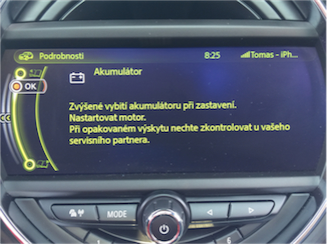

Zdravím,
po 4 měsících reším první problém s MINICooper S 2015.... náhle se mi objevila hláska viz foto a i po nabití BMW nabíječkou na AGM baterie se hláška nezmizela. Naopak i po dalších připojení nabiječky a dobití doplna se hláška s každým nastartováním a chcípnutím objevuje. Až po 3 dnech a 5 dobití zmizela. Co mi ale nefunguje tak je LED pas kolem budíku v režimu "otáčkoměru"....
Zítra jsem objednaný do Inveltu prý mi dají novou baterii. Co mi spíše nejde do hlavy jak se tohle muže u nového auta stá a zda je to fakt baterií. To se ale časem ukáže...
Spíše mi dělá starost ten LED diodový pás...

Tak už vím čím to bylo, baterie se při předprodejním servisu nezaregistrovala k autu a tím pádem se nenabíjela.
Jinak řečeno pokud si sami vyměníte baterii nebude vám jí auto nabíjet dokud servis tuto baterii nezaregistruje ve voze přes diagnostiku.
Takže vše je v porádku..
