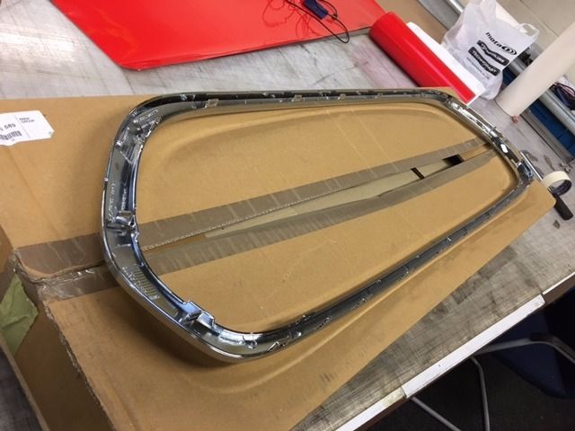

Pánové mám dotaz; nemáte tip, jak bezpečně sundavat různé plastové (chromované) doplňky? Většinou drží na pacičkách s protisměrnými zoubky, které i při malém ohybu praskají. Logicky, co s s tím budou sundavat, když se to sundá a koupí se lišta nová. :roll: Ohřát vzduchovou pistolí?

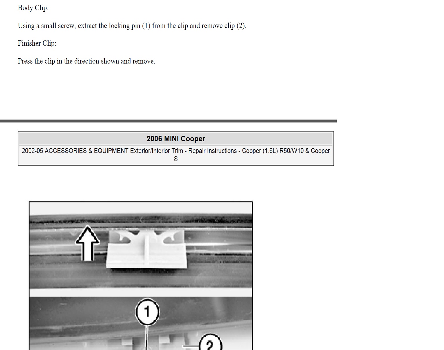

bohuzel krokodyli jak jim rikam jsou jednorazovky ...jedine co se mi osvedcilo je obetovat treba krajni a potom listu posunout do boku procento prasknuti - umrti krokodylu snizis tak na 20-30% a ztraty jssou vzdy :?
ale netusim jestli u 3 gen. nezmenili design klipu
verze pro 1gen.
a pomocnici od PRC kluku :mrgreen:

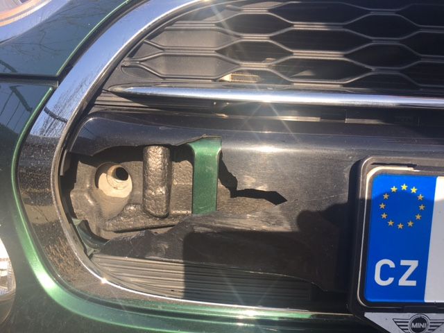

Potíž je v tom že mně někdo zaparkoval koulí do té plastové lišty pod spzkou (už jsem se zmiňoval jinde). A ta stojí pár korun (1200). Jenže když se mění tak se demontují ty chromové lišty kolem, každá za 2k(a právě tam jsou ty pos.... západky, který se ulámou), celý čelo se musí uvolnit a tak tahle oprava je za 11k. :oha: NO a už padnul náznak, co jako vyměnit i nárazník (22k), je tam škrábanec... (3cm) - Ufff

konecne jsem doma co vlastne potrebujes :wink:
... na 1 gen. to slo krasne nahrat horkovzduskou a pomuzes tomu sirokym sroubovakem pekne opatrne zadny spech a melo by to jit. Ty otvory jsou delane hodne natesno aby se behem provozu listy neuvolnili. Predpokladam ze v tonhle se zadne revoluce neudala a "plastaci" -vyrobci plastu to delaji stale stejne :bigups:

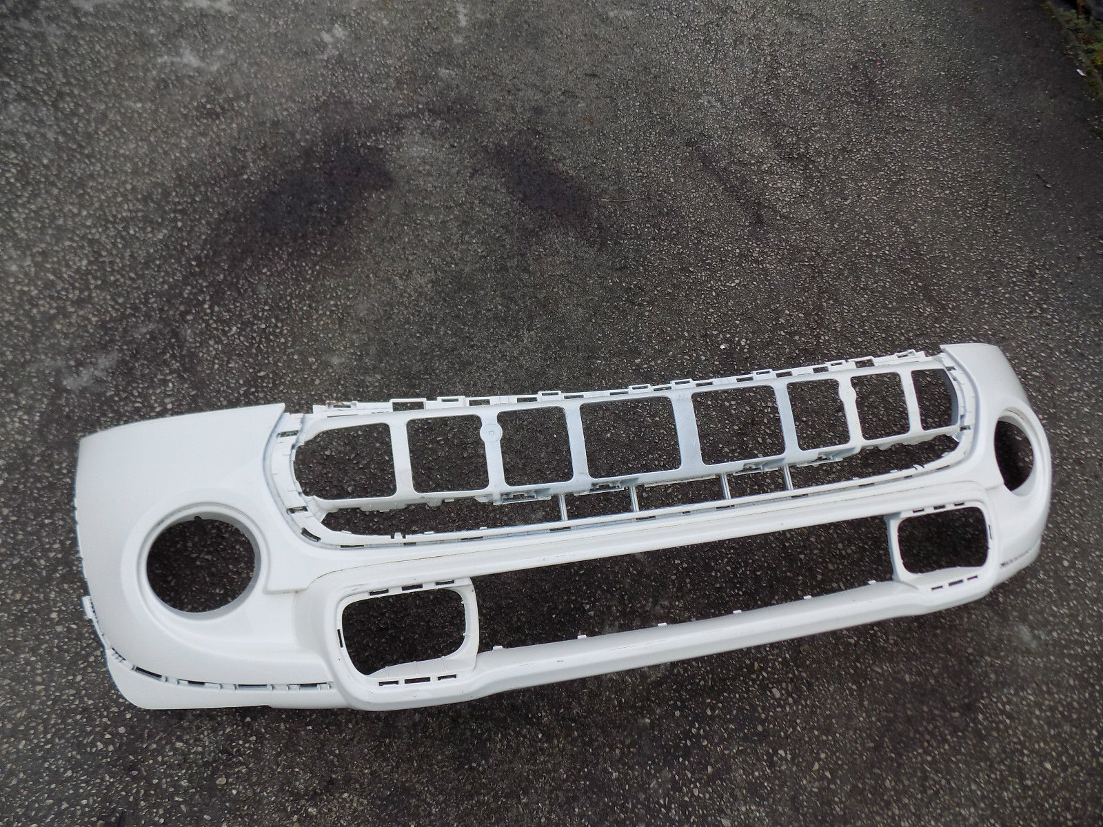

Neni lepší sundat nárazník a vyndavat to zezadu?

Nárazník a podběhy se musí povolit, vyndat rámeček a potom snad se k tomu dá dostat. Ale přiznám se, že při pohledu do motoru si nejsem moc jistej. Přístup jak k penězům a kdo ví, co mně čeká uvnitř. Taky si nejsem jistej, jestli se náhodou na to nemusí zespodu.. :roll:
