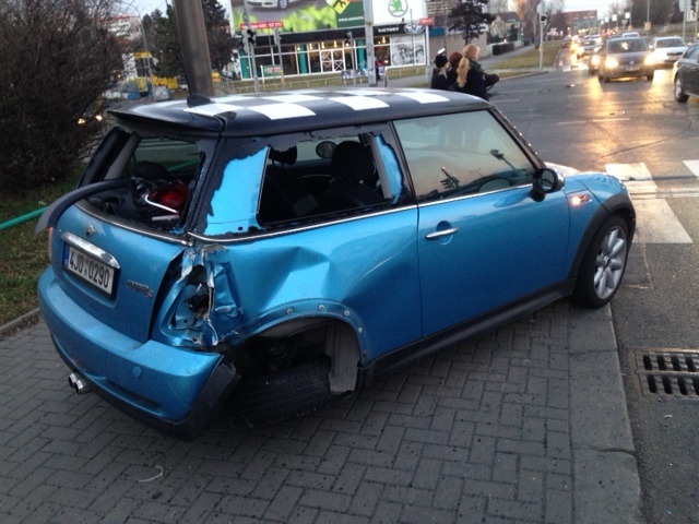

zdravím,
včera cestou z práce mě potkala nepříjemná událost ((( sestřelila mě slečna. dostal jsem ránu zleva a jak mě to roztočilo trefil jsem sloup na přechodu pro chodce :(((( zaplať pánbůh se nikomu nic nestalo ale prcek to odnesl děsivě viz foto.
jedná se o S R53 (2005) najeto 87 000, nemáte prosím nějaké zkušenosti, doporučení co s tím.
předem děkuji za odpovědi

horši strana :(((

Uff, to vypadá zle :( Zrovna tvého Miníka jsem tady na Pankráci nedávno obdivoval, několikrát jsem ho tu zahlédl cestou z práce a hned podle fotky jsem ho poznal. Tohle opravdu zamrzí, ta rána na sloupek to mohla zohýbat že už asi bezpečné ježdění by s tím nebylo. Myslíš, že to dáš dohromady?

Vse se toci kolem toho co ti nabidne pojistovna a jake mas moznosti / napr.nekdo z rodiny ma servis a opravi ti to za cenu dilu /. Dle meho to budou tlacit na totalku ale s odpoctem moznych pouzitelnych dilu.
A ted k autu leva strana nevypada tak zle ale chtelo by to videt jak moc to odnesl B-sloupek a prah .... bohuzel skoda te rany od sloupu tam je to horsi to je vymena prave zadni 1/4 . Naprava se da prehazet. Bohuzel jestli vidim dobre tak utrzene kolo otocilo horni ulozeni tlumice a vnitrni podbeh. Zkratka dost prace. V kazdem pripade pokud se bude opravovat tak auto musi na stolici a to jsou nejdrazsi opravy.
Vim ze to asi nerad uslysis auto jde opravit ale dle meho je nejrychlejsi a nejschudnejsi reseni. Vyplaceni totalky + odprodej vraku na ND. Ale posledni slovo mas ty a pojistovna :wink:

čekám jak se k tomu vyjádří pojišťovna a uvidí se. popravdě to asi vidím na totálku, nerad ale je to tak. auto bylo dost hnuté. kolo komplet odlomené pod autem. a i kdyby se to dalo dohromady bude neprodejné, svědomí by mi ani nedovolila takhle bouraného auto prodat a abych v něm jezdil já nebo někdo z rodiny a nebylo to bezpečné nepřipadá v úvahu. uvidí se

tak už se bouračka dostala do finální fáze. vyřešena totálkou a odprodáním vraku.
přemýšlel jsem, že bych to rozprodával sám ale bylo by to více starostí, takže vrak prodám.
už dávám kačáky stranou a poohlížím se po novém krasavci, vše zle je k nečemu dobré :)))
