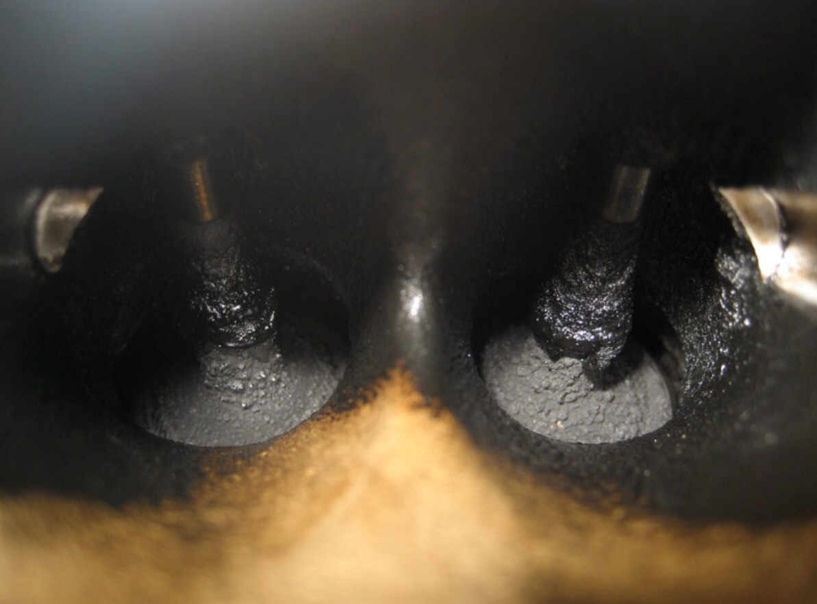

No tady Ti Verva 100 nebo alespn 98ma nepomuze. Problem s karbonem mas i Ty. Saci kanaly se zanaseji olejem, ktereho je tam mraky a jelikoz jsou vstriky rovnou do valce, tak Ti nepomaha benzin karbon smyvat ze sacich kanalu.. Takze se Ti to kraaasne zanasi a diky vysoke teplote i pripejka.. Takze si muzeme podat ruce :)
Jen pro ukazku, jak to asi u nas v sacim kanalu vypada :bigups:
Poznámka: Pekna jeskynka

to je hodně dobře zablité...... no motory r 56 ......... tak kluci sehnat někoho šikovnýho kdo to vyčistí vím že to není prdel......

jj, mame, co jsme chteli :bigups:

Do toho všeho ještě EGR ventil a karbon se tvoří hned při prvních kilometrech!!!

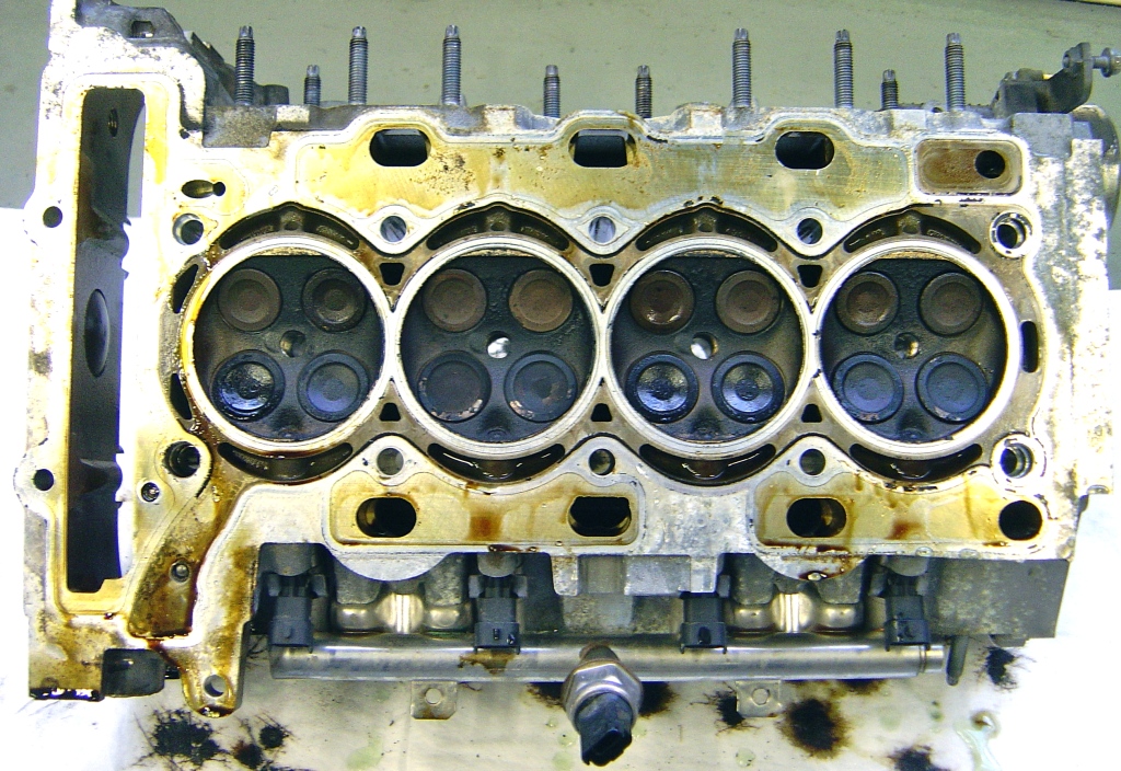

No jo, teď na to koukám. Na fotce hlavy ze spoda je vidět, že kromě sacích a výfukových ventilů a svíčky, že je tam i vstřikovač. Takže benzín neostřikuje sací ventily jak tomu bývalo, ale je vstřikován rovnou do válce. Ty čistící přísady v benzínu asi nebudou čistit po spálení benzínu... :roll: Do teď jsem bral taky Vervu 100, ale asi to nemá úplně cenu...
Přes sací ventily jde dovnitř pouze vzduch obohacený o olej z turba a z odsávání v motoru. Ten olej z odsávání motoru by se dal zachytit, ale ten, co se tlačí přes mazání turba nee.
Další nepříjemností, jak jsem zjistil před týdnem, je fakt, že jsou přes sací ventily částečně recyklovány spaliny - tedy u motorů N14. Není tam ERG, ale na konci fáze výfuku se za pomoci variabilního časování (a podle dalších podmínek) otevře sání tak, aby část zplodin šla do sání. To kvůli ekologii. Bohužel to znamená, že na sací ventily proudí kromě vzduchu s trochou oleje i 'žhavé'. Ono to bude problém nejen pro náš PRINCE motor ale všechny ostatní moderní automobilky, protože recyklace přes sací ventily je obecně na vícero motorech.
Mimochodem, opět platí pro více automobilek, později se začaly výfukové plyny recyrkulovat jinak - a to se týká motorů N18. Tam už je variabilní časování i na výfukových ventilech. Namísto přepouštění výfukových plynů do sání (dřívější otevření sání) je tam přisávání výfukových plynů z výfukového vedení je fázy sání (pozdější zavření výfukových ventilů). Tím se horké spaliny vůbec nedostávají na sací ventily.
