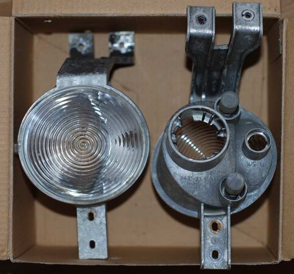

Si myslíš že i na tom obr. new mini co jsem uváděl výše je ta oranžová část vytvořena jen oranž. žárovkou? Nepřipadá mi to. Ale možné je všem že? No a ty blinkry maj v sobě i parkovačky?

Tak pokud to je opravdu z toho obrázku, který jsi uváděl výše, což je MINI GP z první generace, tak to má stejné blinkry jako měl můj Cooper a to si opravdu pamatuju velmi dobře a jsem si tím jistý.. :bigups:

tady to máš jak to vypadá...blinkry i parkovačky..
DSC_0057.JPG [ 77.2 KiB | Zobrazeno 13146 krát ]

Dík moc všem za pomoc. Blinkry jsem sehnal, ale bez objímek na žárovky. Nepovalují se u někoho ladem? Předem dík.

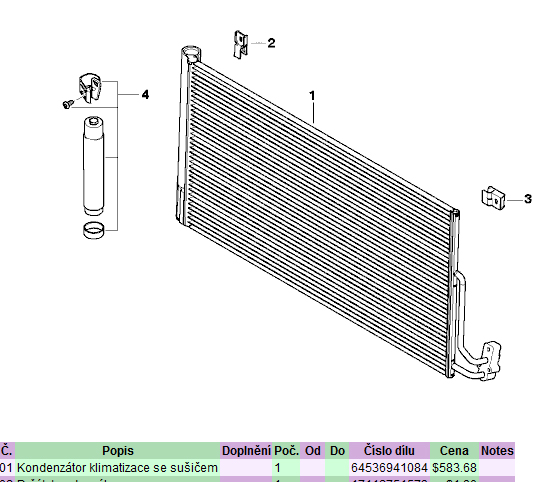

Zdravím .
Neví někdo o chladiči klimatizace na R56/2007 za rozumný prachy? U nás ho žádní náhražkáři nedokážou sehnat, a dávat za něj 9800Kč v Inveltu se mi moc nechce.
Budu vděčný za každou stopu. Dík Blek
klima.jpg [ 114.87 KiB | Zobrazeno 13081 krát ]

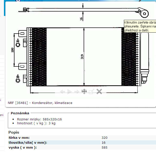

PříspěvekNapsal: 17. čer 2010 10:28
nevim, kdo ti to zjistoval, ale... jednak katalog rika, ze chladic klima je stale stejny, tudiz zamenitelny od roku 01 az 2010
umim a muzu ho mit od 2 vyrobcu.... levnejsi NRF za 5t :)
klima.jpg [ 69.79 KiB | Zobrazeno 13134 krát ]

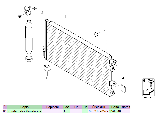

PříspěvekNapsal: 17. čer 2010 16:16
Registrován: 09. úno 2010 20:00
Příspěvky: 24
Bydliště: Tábor
To je právě ten vtip. Katalog náhrad žádnou změnu nezaznamenal, ale v mém autě je přesně ten z mého obrázku, mám ho tady před sebou vymontovaný. Ten co máš na obrázku ty, má jiné úchyty, je z R50ky. Už jsem ho měl v ruce. Bohužel k novému motoru nepasuje.
Když si otevřeš http://www.realoem.com/bmw/select.do a do VIN zadáš TS55009 tak to najdeš.
V každém případě jestli ten správný máš za 5T tak ho beru. :)
klimaR56.jpg [ 114.87 KiB | Zobrazeno 13094 krát ]
klimaR50.jpg [ 107.07 KiB | Zobrazeno 13094 krát ]

zajimaci ..jel jsme to podle katalogu nahrad :( / mel jsem v ruce jen ten strarsi typ /
jestli dobre koukam tak stary typ ma drzaky novy se montuje pres nejake kostky ... a jinak rozmerove byl stejny ?? /sirka delka/
jeste koukam privod media je jinak ...hmm
si rikam jestli v tom neni nejaka finta ?? :idea:

Kostky jsou takové posuvné plastíky, kterýma se to přichytí. Bohužel, ten nový je o kus větší. (výparník má cca 343 x 660mm)
Do nějaké úpravy se nechtěli pustit ani chlapi, co se tím živí :( .

chapu chapu zjistuju proc ten katalog tvrdi ze je to nahrada pro vsechny :( kdyz to evidentne nesedi ani rozmerove
