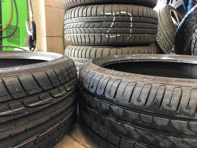

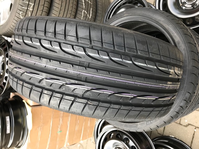

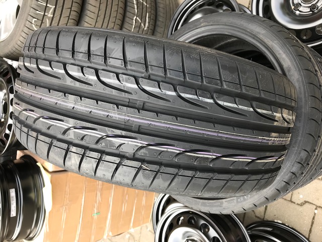

nastal čas na nové letní gumy
Pirellky Cinturato jsou možná eko gumy, z výroby, ale jak je trochu vlhko - myšleno na silnici :D , tak to klouže jako po másle ....
mám tam 205/40 R18 a teď zkusím 215/35 R18 Dunlopy SP Sport Maxx
https://www.e-pneumatiky.cz/dunlop-sp-s ... letni.html
jsou o centimetr širší, tak to bude líp vypadat. dám pak fotku, až to přezuju. Ještě přemýšlím, jestli bych ty cinturata neměl odrbat ve Vysokém Mýtu.... :lol: ale to je až někdy v květnu... uvidím ....

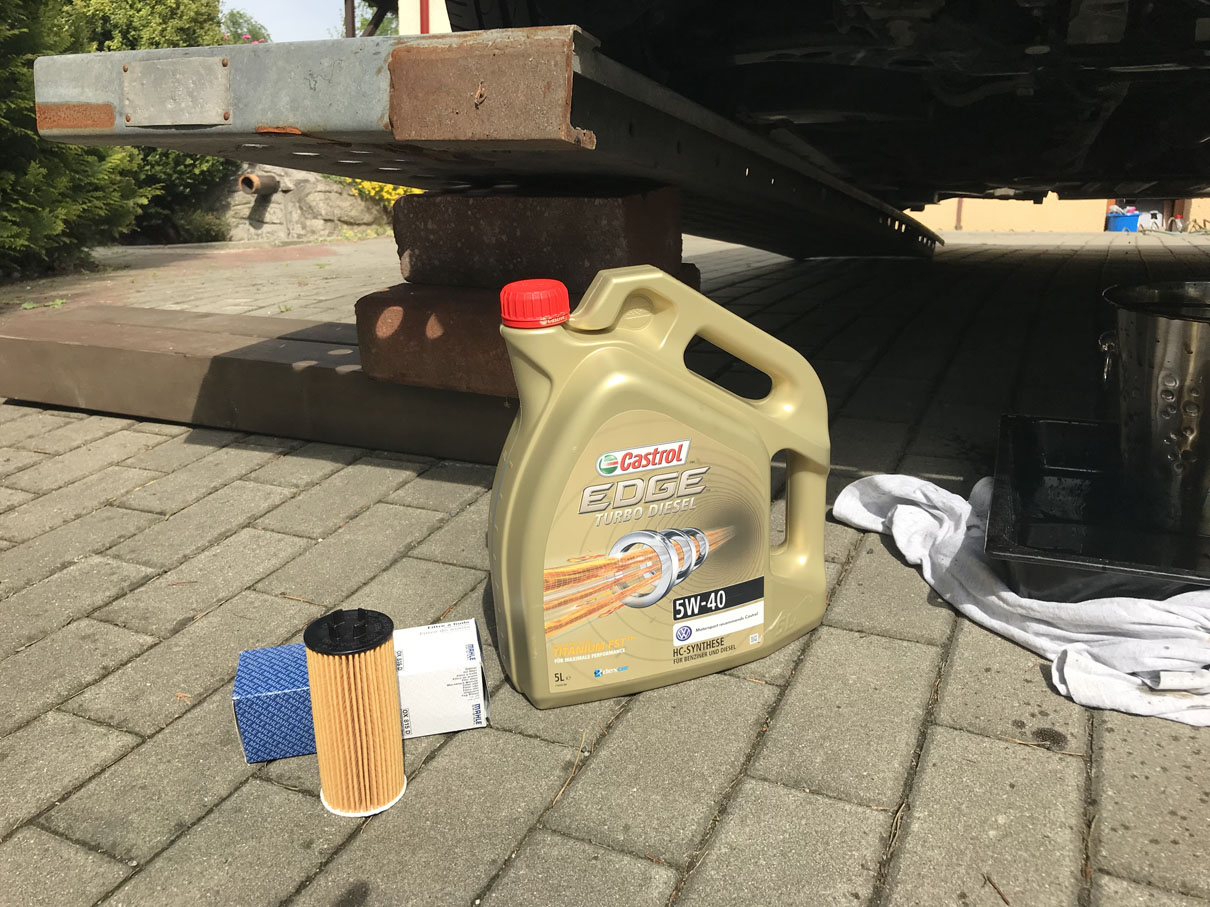

PříspěvekNapsal: 27. dub 2018 11:18

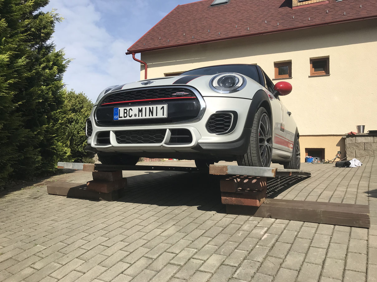

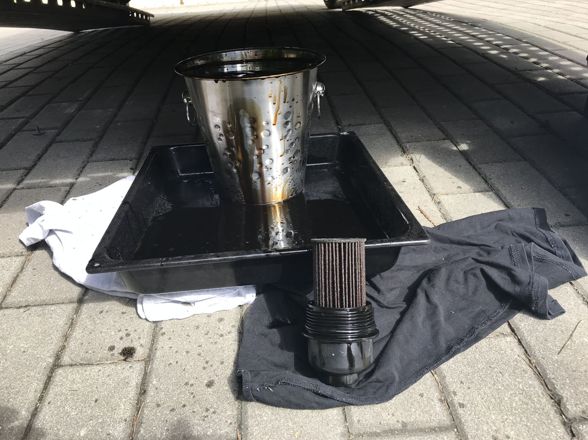

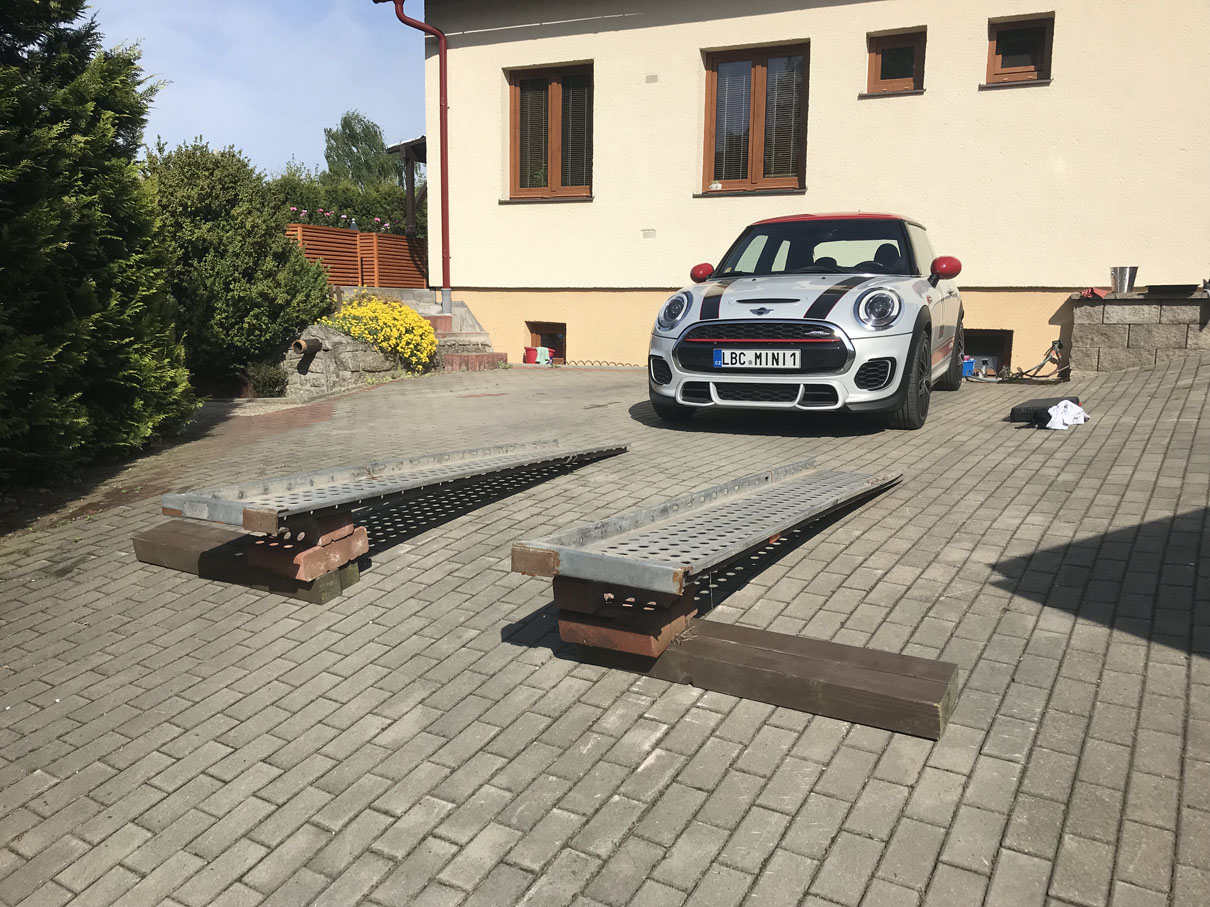

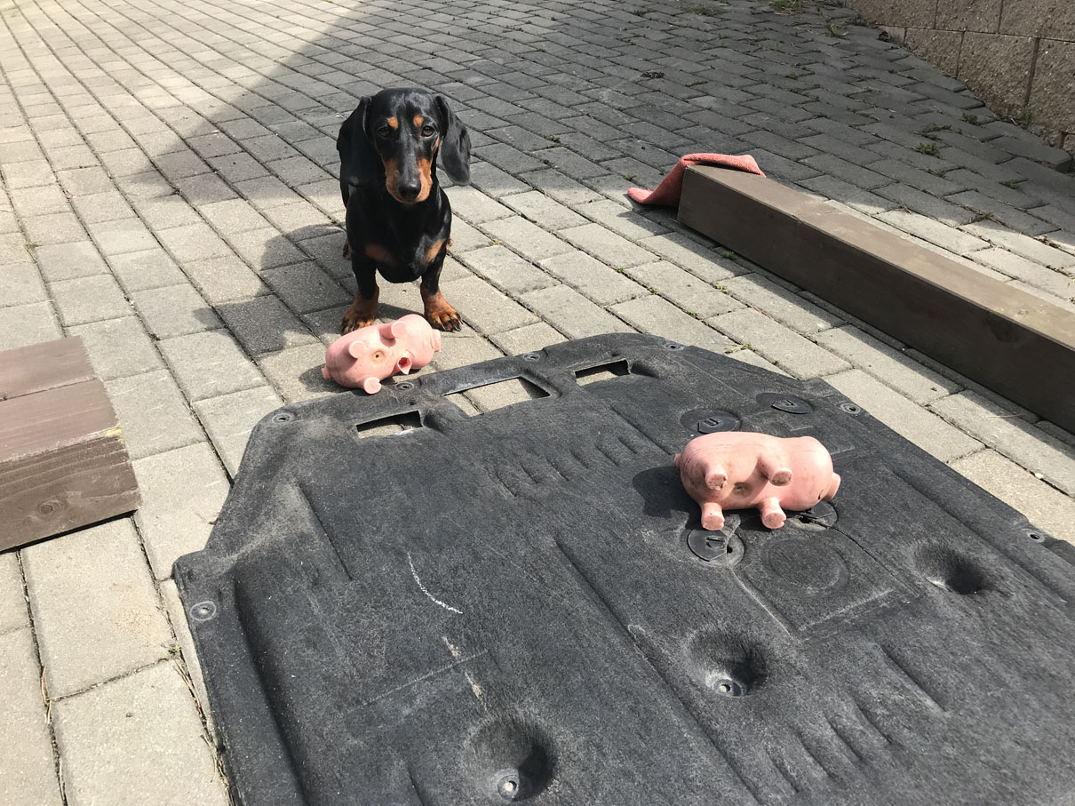

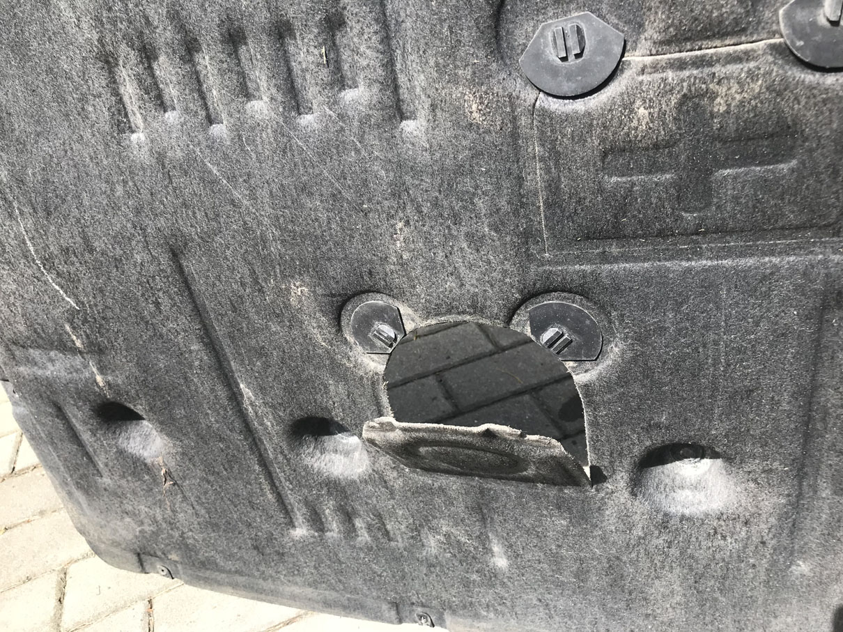

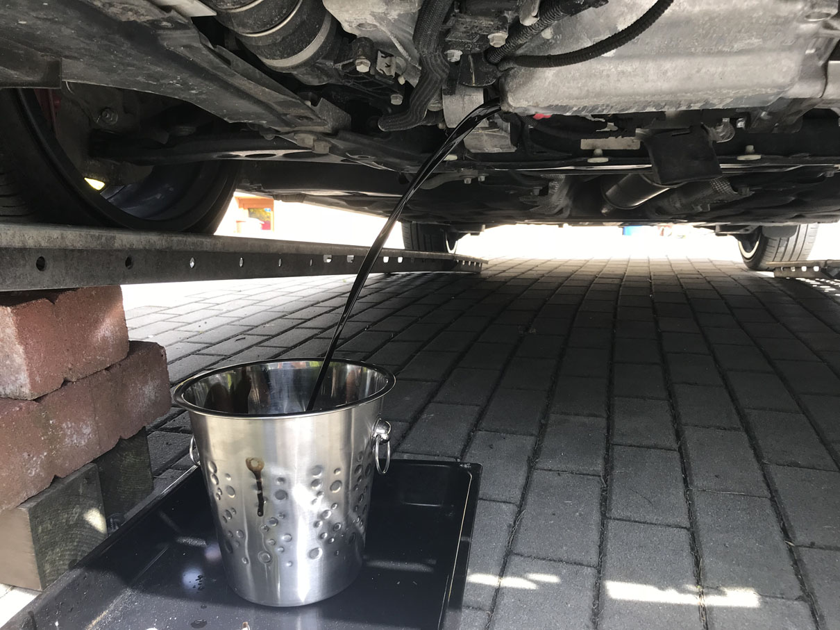

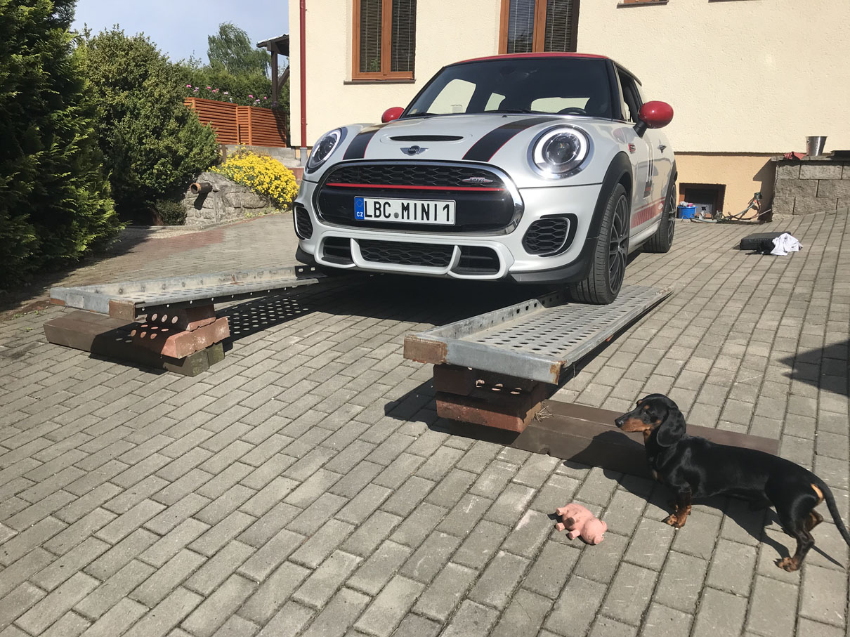

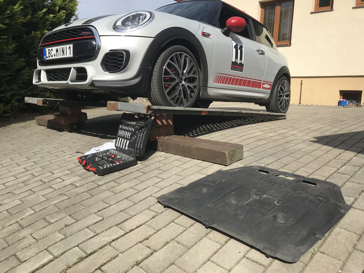

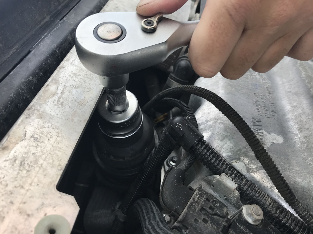

tak jsem pánové udělal velikou fotogalerii výměny oleje a filtru u F56. Sehnal jsem si nájezdy od souseda, počkal až bude hezky a dneska se do toho pustil.
V Mini je interval 25 tis, já to dělal sám na 10 a teď na 35 tisících. Olej byl krásně černý, filtr očáchlý, tak mám hezký pocit.
Kdo má psa, ví, že si musí hlídat šroubky a různé krytky, aby je neschoval někde na zahradě, plus mu občas hodit prasátko, aby neměl pocit, že ho odbývám :lol:

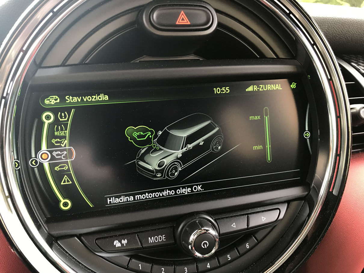

Vešla se tam celá 5 l nádoba a to úplně přesně - dle měření auta. Ale zlatá měrka, tohle měření mě jednou zničí. Čekat až se zahřeje a pak čekat než ta procenta naběhnou....
tak kdyby si někdo chtěl udělat radost a vyměnit olej u F56, tady má obrázky
jinak ještě proběhla výměna kabinových filtrů - byly tam příšerně blbě dostupné dva stejné nad sebou a taky jsem si vypral KN vzduchový v sání. Byl pěkně očáchlý a plný much.
teď to pofrčí jako blázen ..... 8)
P.S. dělal jsem včera kabinový a vzduchový filtr i u bábovky 500 Abartha a musel jsem kroutit očima - potřeboval jsem 4 různé nástroje - torx, imbus, křížák a golu 2 velikostí, abych se k němu dostal. Připomíná mi to Aprilii RSV 1000 kdy cokoli na ní dělat znamenalo mít odřené klouby a vyndané všechno nářadí. Zatímco u Hondy stačila 1/3 a člověk měl ruce bez krve. Holt italové, to je národ k pomilování :lol: :lol: :lol:
Poznámka: domácí hi-tech podmínky
Poznámka: trochu obavy .....
Poznámka: nespadlo to, tak jdeme na to
Poznámka: teče to hezky, akorát ještě nevím, kam ho dám. A bábovka nerada půjčovala plech na cukroví:-)
Poznámka: filtr na místě
Poznámka: nezbytná prasátka :-)
Poznámka: montážní otvor podle mne úplně na nic, olej tím určitě nevyteče
Poznámka: hotovo :-)

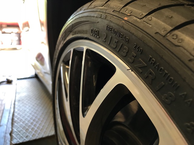

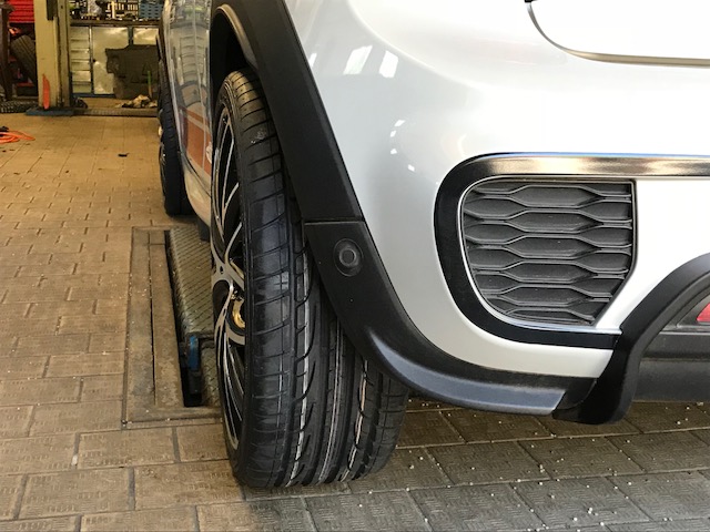

Dnes nastal ten správný okamžik vrazit tam nové pneu
na fotkách je vidět rozdíl v šířce 205 a 215. Ty Dunlopky jsou víc přes okraj kola, takže chrání při nešikovném parkování :-)
A co jsem poznal hned jak jsem jel domů - jak to není RUNFLAT, tak to tolik nedrncá :lol: - při stejném tlaku.
Poznámka: 205 x 215

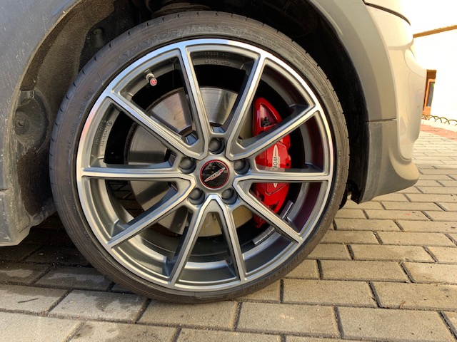

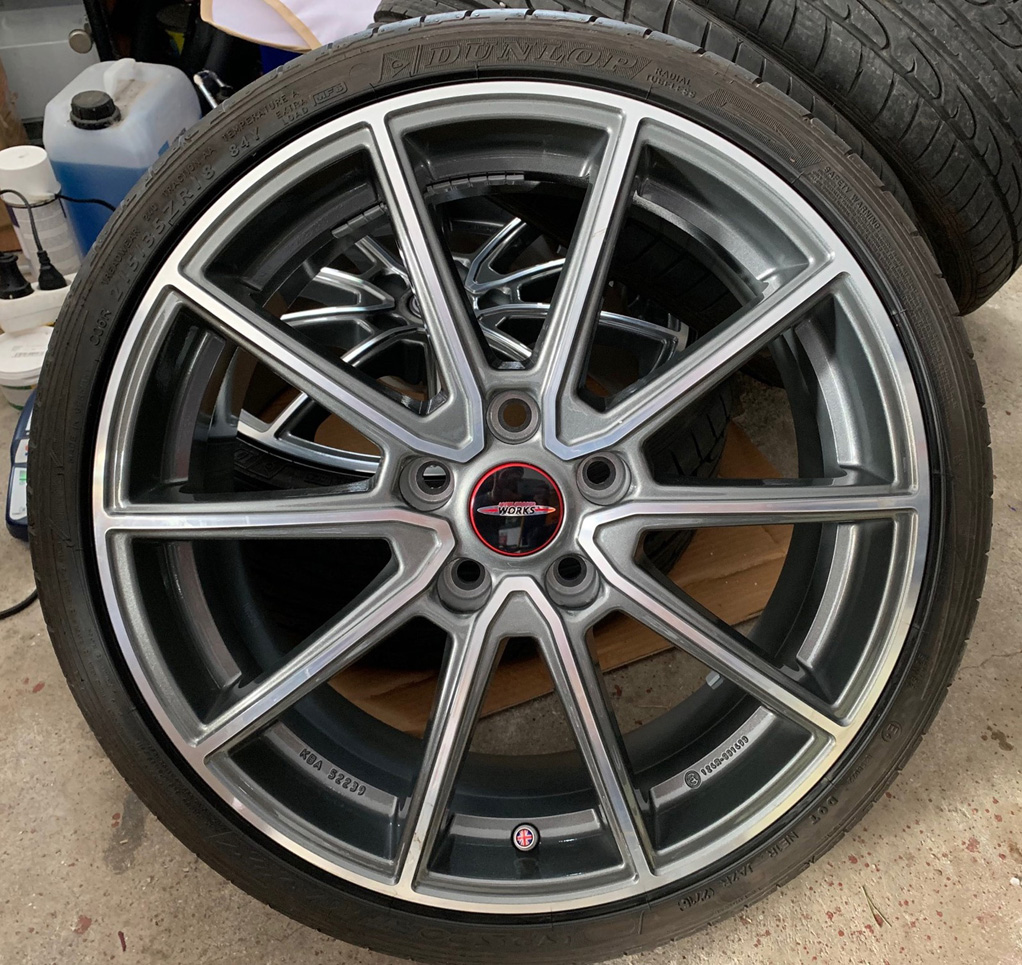

 Předmět příspěvku: zbrojení na jaro
PříspěvekNapsal: 18. led 2019 14:14

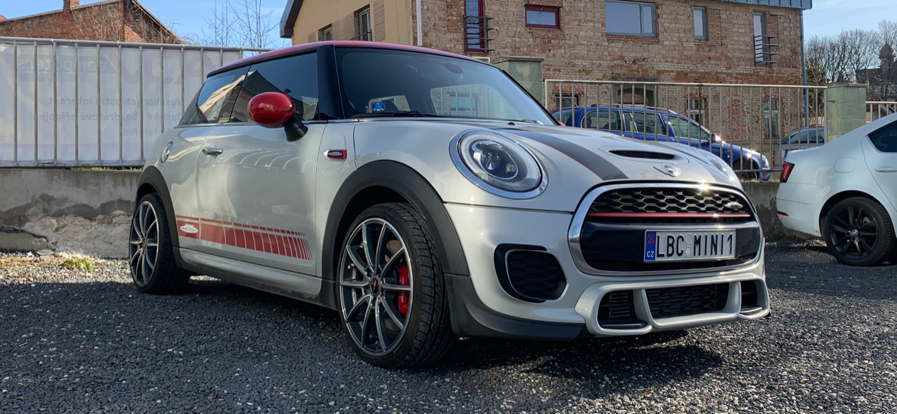

nevím, jak vy pánové, ale už cítím ve vzduchu jaro - navzdory sněhu a zimě a tak se připravuji.
tady jsou má nová kola - nic z origo JCW nebo Mini mě nezaujalo, tak jsem šel do jiných kol, ale designovaných pro Mini - středová díra, ET i samozřejmě rozteč je nachlup stejná …
a na zimu jsem přezul ty 18" co jsem měl na léto a původní zimáky a kola 17" půjdou do světa - už jsem tady někde dal inzerát viewtopic.php?f=3&t=9301
… vemte si je někdo, jsou za hubičku a i když zimáky jsou už slabší, na léto budou super :wink:
tož tak :-)

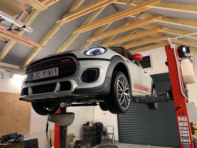

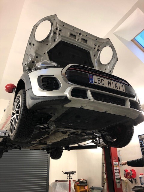

PříspěvekNapsal: 29. led 2019 22:28
vyšlo to na zimu a nechtělo se mi (byť bych to měl zadarmo) na prohlídku do RENOCARU, tak jsme se na to vrhli sami.
Už jsem nedělal rampu z kolejnic, kámoš si zařídil dílnu :)
Před výměnou oleje jsem tam nalil "odkarbonovací" přípravek, do nového oleje pak aditivum a do benzínu pak taky aditivum - viz obrázek.
Chtěli jsme udělat svíčky, ale zjistili jsme, že BMW svíce mají speciální osmihran 14 a ten jsme neměli … tak až bude klíč doděláme.
servisní interval jsem si snad vymazal sám - je na to dvouhmat - zapnout zapalování a pak zmačknout na tachometru čudlik nulování a za chvilku držení se objeví servisní menu. je tam toho víc, něco jde, něco nejde zresetovat - my u toho popíjeli Capitana Bucanero, tak to mám trochu zamlžené :lol:
uvidím ráno ….
tož tak na světě
P.S. ano, tyhle přípravky jsou zdrojem spekulací, nicméně právě můj mechanik to samé zkoušel na nějakém starším autě, kde změřili komprese před a po výměně oleje a ty se srovnaly na úroveň nového auta. Ten přípravek před výměnou se nechá 20 min běžet na volnoběh ve starém oleji a pak se vypustí.
Přinejmenším mám dobrý pocit, že jsem motoru trochu pomohl. Snad :lol: .

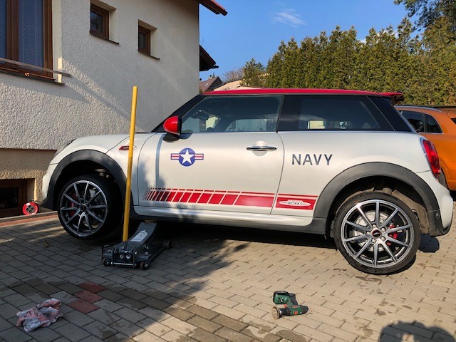

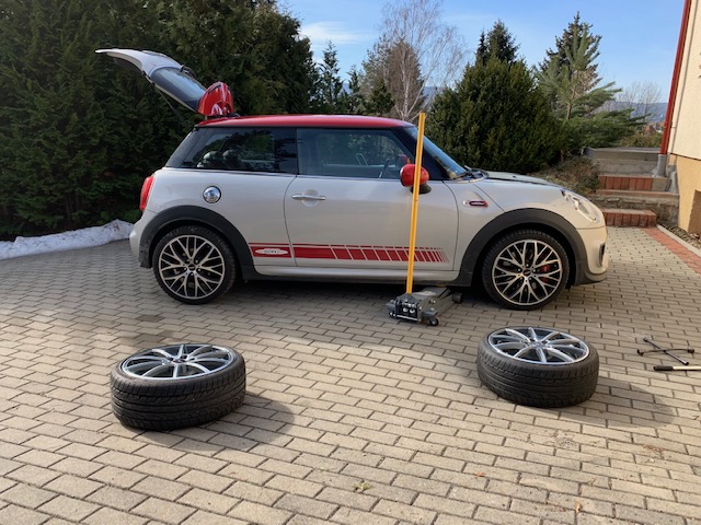

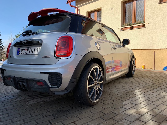

PříspěvekNapsal: 22. bře 2020 15:16

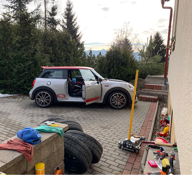

poklona pánové

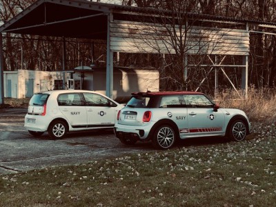

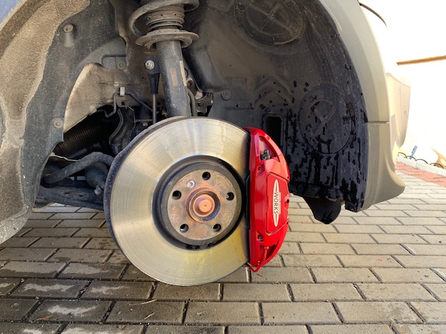

jen hlásím malý servis na 60 tis. Olej, všechny filtry a desinfekce klimatizace. Auto zespodu vypadá výtečně, bál jsem jsem se o výfuk - hlavně o tlumič, ale je pořád velmi slušný, žádná rez …
mám auto 3 roky a musím konstatovat že v interiéru nic nevrže ani neklepe - toho jsem se dost bál. Na podvozku taky žádné vůle, snad jen kotouče letos v létě dám nové i s destičkami. Celkově se asi MINI hodně polepšilo a navzdory době udělalo kvalitní auto.
no a bylo hezky, tak šlo Mini na letní, aby se zimní neojížděly … znáte mě :lol:
P.S. pořád platí, že v případě zájmu může jít JCW do světa a předběžný zájemce se může přijet seznámit. Roušku mám :roll: :D
P.P.S. NAVY nálepky jsou tam krátce, moje dcera taky lítá a chtěli jsme mít jednotný look když jsme o víkendu na letišti

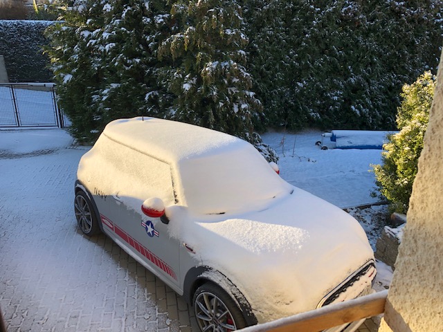

Stava se z toho trapny zvyk ze tyden po prezuti na letni,se v Liberci z niceho nic objevi vanoce :D
