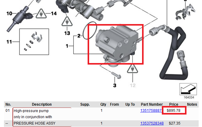

Marty_Janku píše:
V pondělí potvrzeno - palivové čerpadlo 20 000 Kč. Rovnou vyměnili palivový filtr a čerpadlo dorazí do 4 dnů z BMW. Takže jsem v tom skoro za 30 a čekám až mi dají vědět, že je hotovo. Yellow_Flash_Colorz_PDT_31
To je nějak moc ne? Neznám přesný tvuj model ale když se podívám na www.realoem.com a naklikám si to tam tak najdu čerpadlo za 280 USD...
 Předmět příspěvku: Re: KonceptM - MCooper S
PříspěvekNapsal: 23. čer 2017 10:10
Bydliště: Kostelec na Hane
big_ben_cz píše:
Marty_Janku píše:
To je nějak moc ne? Neznám přesný tvuj model ale když se podívám na http://www.realoem.com a naklikám si to tam tak najdu čerpadlo za 280 USD...
$895 ale da se sehnat nove za 10.000,- ale ne z BMW
