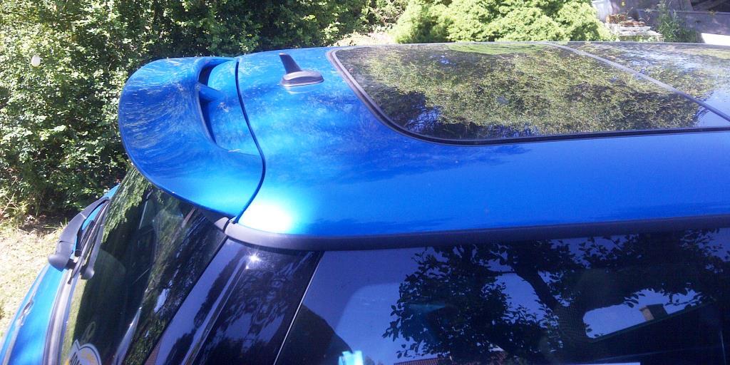

Nejdřív jsem řešil anténu. Při koupi byla na autě jen základna bez prutu a v základně zbytek šroubení z prutu. Předchozímu majiteli anténa zarezla a při pokusu o vyšroubovaní se někdy v minulosti utrhlo šroubení. Odvrtat to nešlo, takže jsem koupil neorigo ploutvičku (rovněž integrovaný zesilovač a cena asi 400 i s poštovným).
Bohužel radost zkalilo hned první puštění rádia. Příjem byl horší než se základnou bez prutu... :cry: Rádio v podstatě numělo vyhledávat stanice, protože byl po každém kroku šum a hedání se ani nerozjelo. Příjem neuvěřitelně omezený a ani v Praze nešlo naladit mnoho stanic. Při podjezdu mostů zašumělo... Toto byla velká chyba... :|
Dnes již vyřešeno originálem.
Poznámka: Ploutev pouze pro dekorativní účely

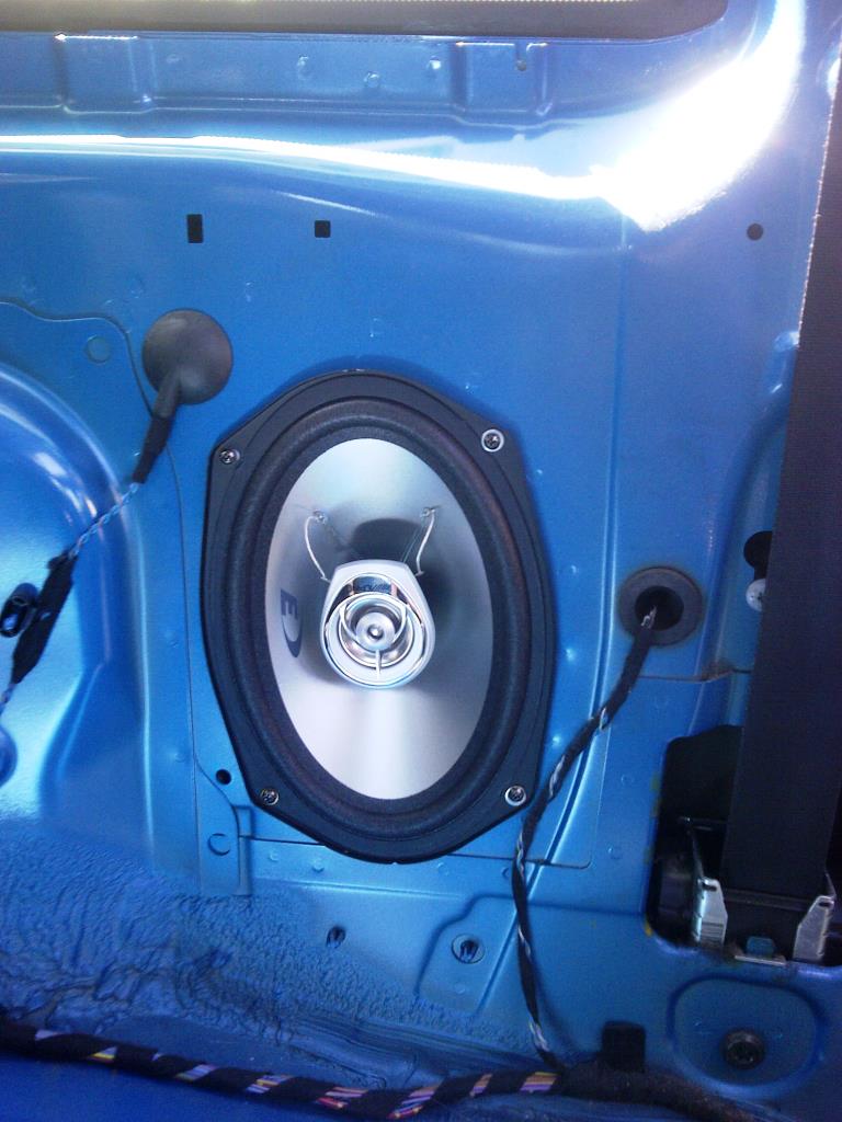

Dále 'vypněny' díry pro zadní repro.
Neřešil jsem z pohledu super perfektního zvuku, ale hlavně aby to hrálo i vzadu když už je tam příprava a v bočnicích jsou díry do zadních podběhů. Repro voleno tak, aby to sedělo rozměry a ohmama (díky za návody zde na stránkách).
Nějaké odhlučnění jsem za ně také dal.
Poznámka: Díra 'zaplněna', kabeláž připojena... ;)
Poznámka: Cena v pohodě, rozměry sedí...

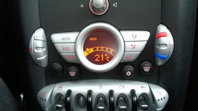

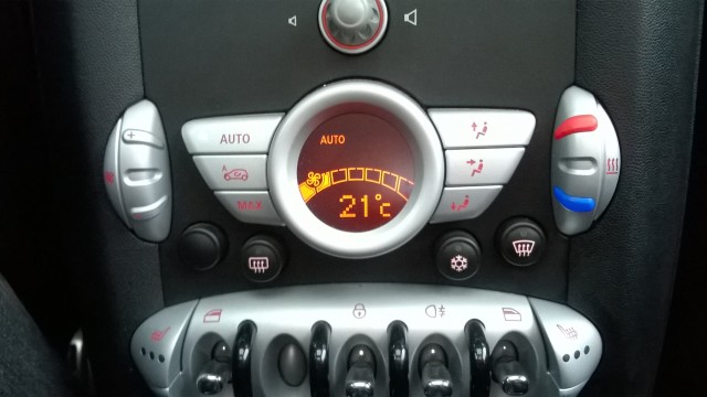

V neděli u Ondry (OKCZ) přeprogramován soft v klimě. Do té doby originál software z 2007 a takhle v zimě to sice pěkně začalo topit, ale po chvíli začlo foukat chladnější vzduch. Aby člověk nenastydl, musel po čase zvýšit teplotu na displeji a když to opět začalo foukat chladnější vzduch, tak zase zvednout a tak do kola... Občas jsem dojel s tím, že jsem seděl v mikině, ale přitom na displeji 25 stupňů.
Po upgradu softu ale úplná pohoda :wink:
Poznámka: Už můžu nechat 21 stupňů celou jízdu a sedět v autě v tričku

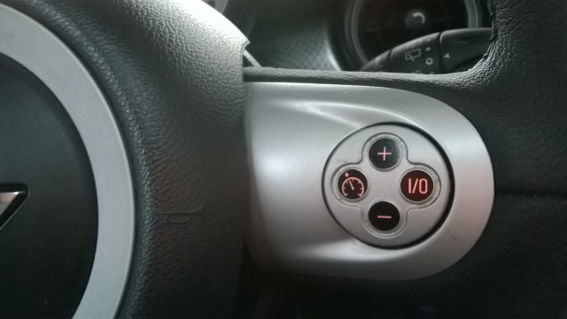

A ještě dva body dnes napíšu, novinky po návštěvě Hradce Králové:
1) Tempomat funguje jak má. Drobná vada je bohužel v novém modulu páček. Nejsou úplně přesně pro mou konfiguraci a nevypínají se blinkry po projetí zatáčky. Problém je v tom, že mám ASC, ale páčky jsou pro auto s DSC (dokonalejší stabilizace s více senzory). Bohužel nešlo ani softwarově ošetřit. Mekkk ale snad dokáže sehnat správné :wink:
2) Sport tlačítko také zprovozněno. Plyn je teď hodně ostrý a auto jede 2x víc jak ďas :lol: Ono to teda nemusí být úplně dobré na okruhu, když je potřeba jemně dávkovat plyn na výjezdech ze zatáček. Zatím jsem ještě nepozoroval nějak víc 'prdění' do výfuku. Uvidíme ale. V každém případě mi ale motor přijde mnohem více vyrovnanější. Dříve bylo občas cítit jakoby přechody režimů motoru - člověk přidává plyn a pak třeba kvůli provozu rychle uvolní pedál, tak občas bylo cítit jakože jemné zacukání. To je teď pryč. Buď se jede na pohodu anebo pila - a při režimu 'pila' je cítit jakoby bylo auto stále připraveno na start, jakoby stále dostatečně natlakováno... :D

:bigups: mazec !!!
 Předmět příspěvku: Re: Miras - COOPER S (2007)
PříspěvekNapsal: 24. úno 2015 01:44
Příspěvky: 1773
Pěkné :-)
Akorát na motor nemá tlačítko Sport žádný vliv. Změní jen citlivostní mapu plynového pedálu a tuhost posilovače volantu. Vše ostatní je jen v tvé hlavě. Ale musí se jim nechat, že i tak to funguje :-)

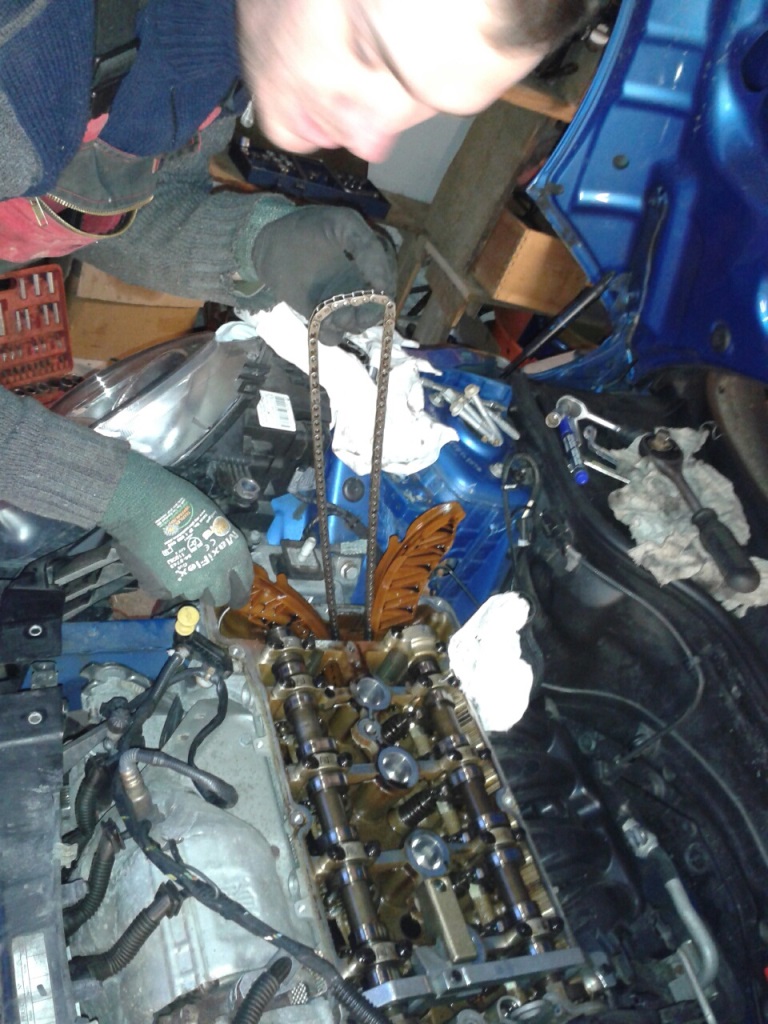

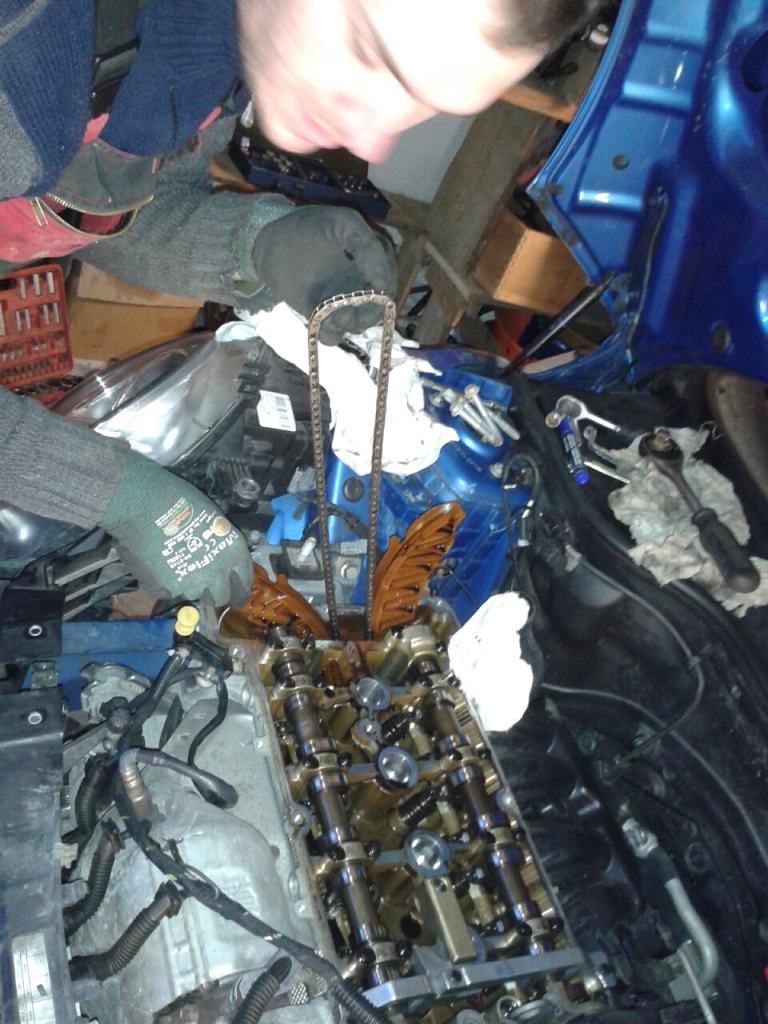

Vyměněn rozvodový řetěz. Preventivně.
Byla to trošku pakárna oproti tomu co jsme očekávali. Trochu víc věcí se muselo sundat než je uvedeno v manuálu. Oni tam mají totiž motor vyndaný z auta, takže jim nevadí třeba uchyceni motoru. Je pod tím ovšem horní šroub držící vodící lištu řetězu. Uchycení motoru ovšem nejde vyndat dokud se nevymontuje sání pod horní příčkou. Sání zase nejde vyndat dokud se nevyndá celá ta příčka. Ta zase nejde vyndat dokud se nesundá horní maska a světlo 8)
Pak ještě na bloku dole je nutno povolit spodní šrouby uchycení vodících ližin a ty jsou zase pod přítlačným kolem, které pohání vodní pumpu. Tam se sice člověk dostane, dokáže ale otáčet klíčem pouze o asi 3 stupně, takže povolit šroub trvá asi půl hodiny...
Tak ale tušil jsem, že Mini musí být pěkná skládačka aby se všechno vešlo pod kapotu... :D
Poznámka: Řetěz venku. Jako první jsme sundali víko ventilů, což bylo asi o 4 hodiny dříve než bylo třeba. To jsme ještě nevěděli, kolik se toho musí sundat okolo ;)

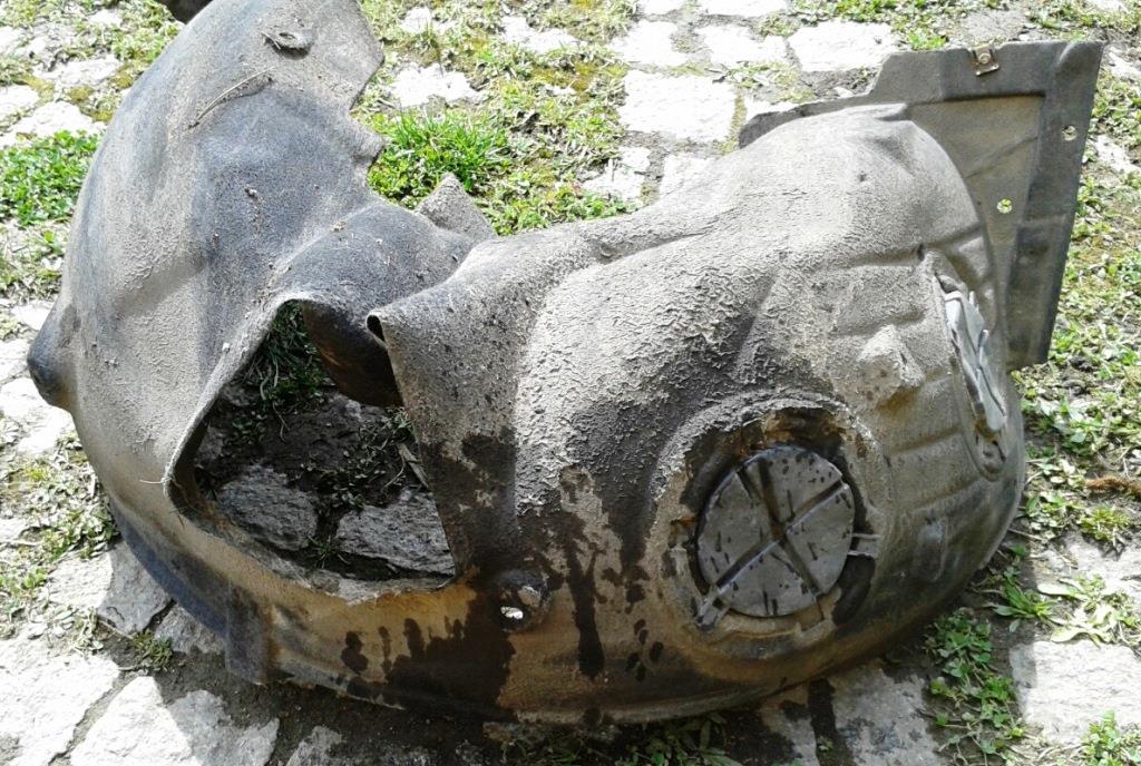

Poznámka: Vytuněný podběh (po Plzeňsku 'blátič'). Nějak zaujal Jakubova psa, takže ho musel pochcat :-D
