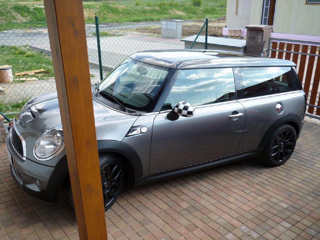

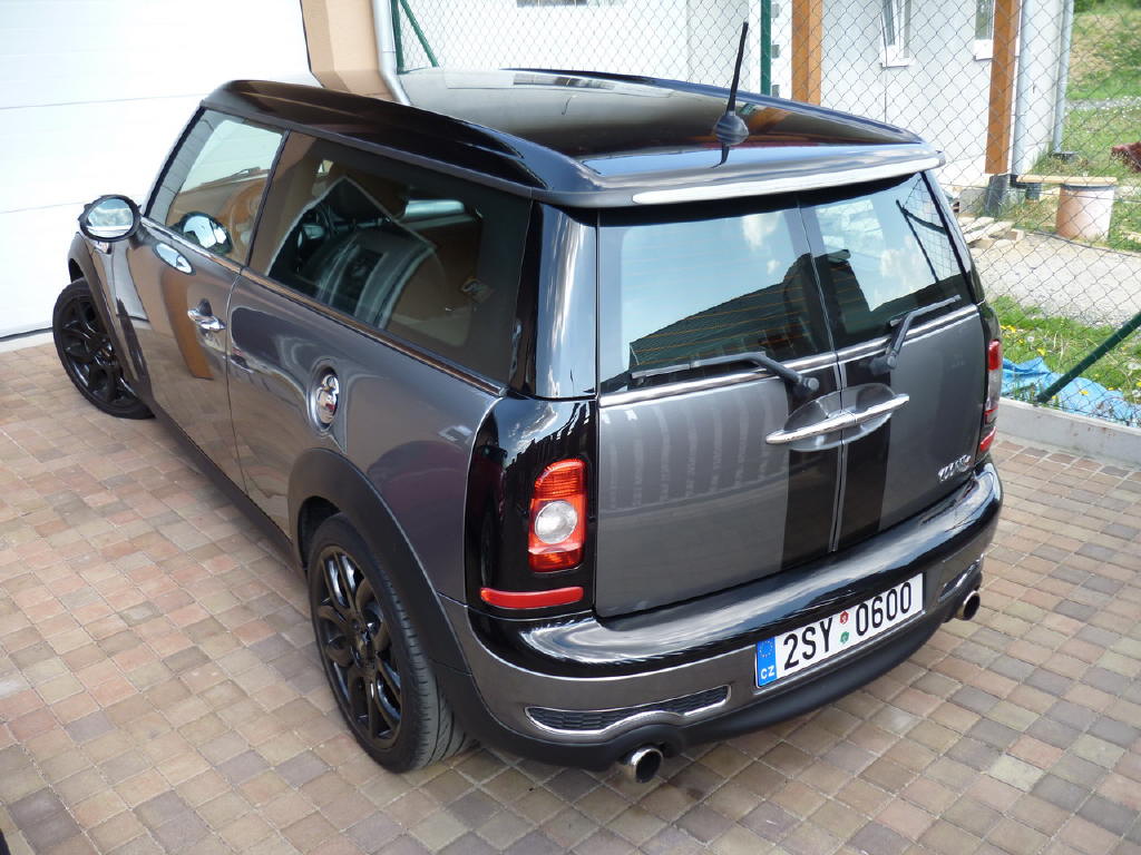

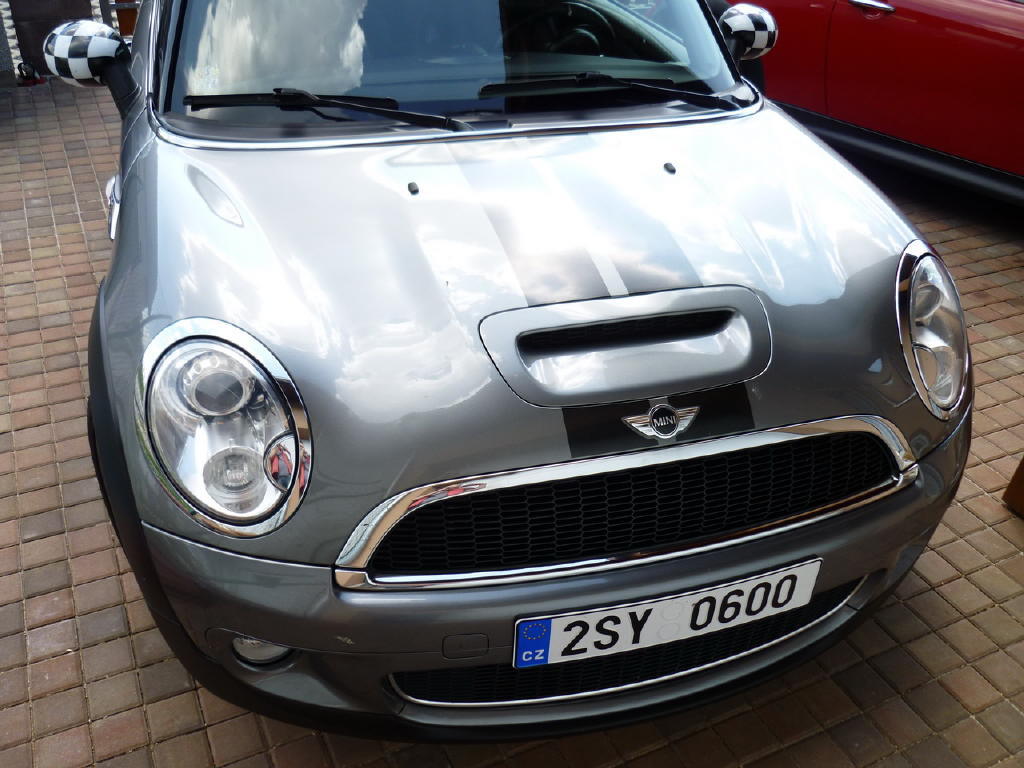

Takže důvod k prodeji červeného bylo rozšíření rodiny a do krátkýho se jednoduše kočárek nevešel :-) a rozkaz zněl, že jedno Mini prodat, ale místo toho může být zase jen Mini, tak padla volba na Clubman a já si zase prosadil, že bude v eSku - i za předpokladu známých problému....
Ve zkratce, jedná se o:
Clubman S v dark silver metallic, rok 06/2008, v době koupě najeto 84555km, dovoz z Itálie - lakován pravý bok (trošku jiný odstín barvy)
VÝBAVA: (bude se časem měnit podle úprav a oprav)

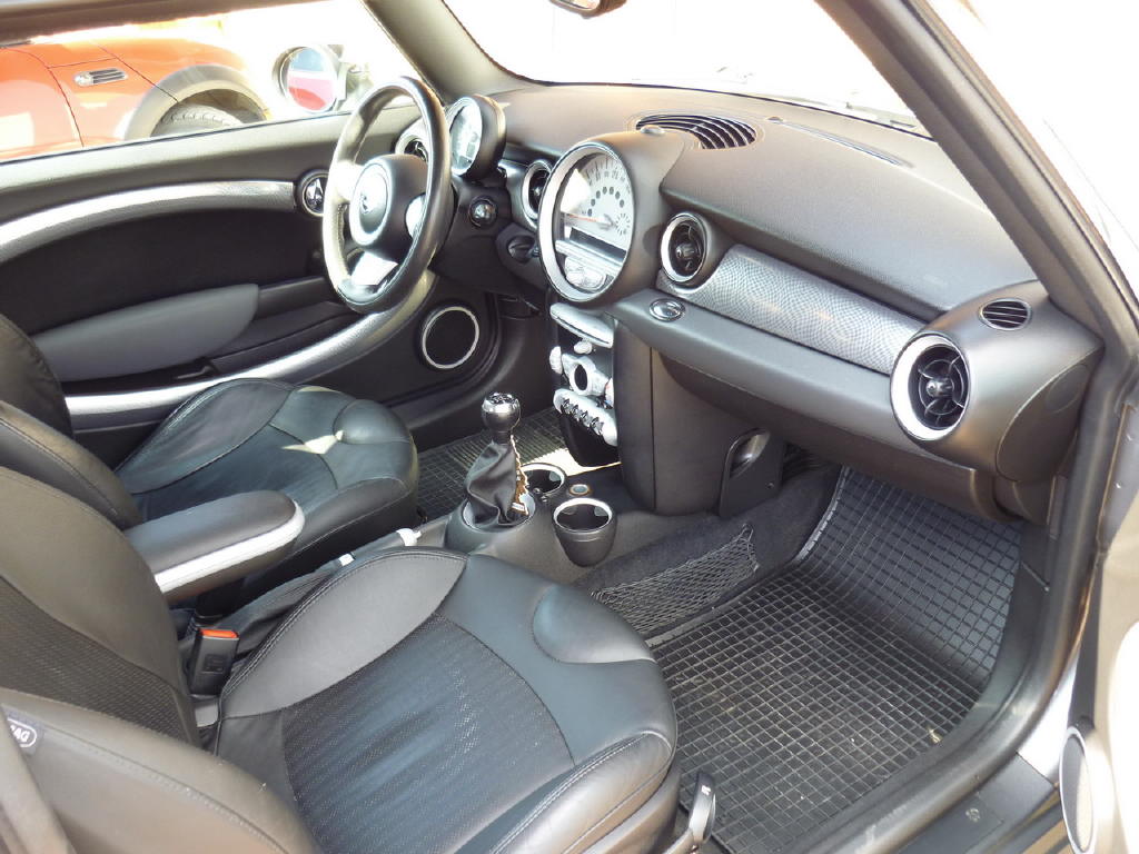

interiér:
- kožený interiér s černým stropem
- automatická klimatizace
- palubní počítač
- multifunkční volant s tempomatem
- světlený paket
- loketka
- sport button
exteriér a technika:
- bixenony s bílými blinkry
- stříbrné doplňky (střecha a C-sloupky) - přelakovány do černé
- chrom line exteriér - zrcátka vyměněny za černé
- samosvorný diferenciál / DSC
- 17" kola Flame Spoke 97 v černé barvě
- kotouče vrtané Zimmermann vpředu i vzadu včetně destiček
PLÁNOVANÉ OPRAVY:
- celková péče o motor
- prasklá odrazka pod pravým světlem - done
- chybějící lišta dveří - done
- chybějící nápis na pravém prahu
- vyčištění interiéru
- doplnění chybějících věcí (zapalovač, záslepka) - done
- výměna nasávače kapoty (plast je zdeformován)
- výměna nějakým způsobem poškozených věcí / demontáží / provozem
PLÁNOVANÉ ÚPRAVY:
interiér:
- předělat na facelift interiér
- tmavé podklady budíků / změna podsvitu
- chrome line interiér
- handsfree a USB konektivita
- výměna osvětlení za LEDky - done
- montáž vypínače airbagu u spolujezdce - done
- výměna koberečků za látkové - done
- zbavit se nějakých chrom věcí
- snížení - done
- výměna kol
- LED denní svícení
- osvětlení LED spz
- instalace vyhřívaných zpětných zrcátek
- výměna krytů zrcátek za lakované - done
- facelift / JCW nárazníky
- JCW / aero prahy
motor:
- rozpěrná tyč - done
- CAI sání
- izolace turba
- přídavná izolace nasávače vzduchu kvůli deformaci
- chip
To je asi prozatím vše co mě napadlo a budu postupně doplňovat podle aktuálnosti a teď trocha fotek :-)

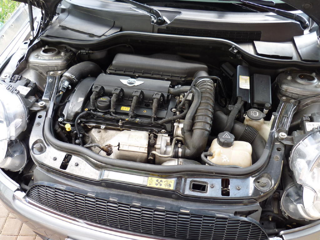

jak jiste vime z ruznych diskuzi, tak tydle francouzsky motory jsou haklivy na zachazeni a celkovej servis... kdyz jsem auto kupoval, bylo tam udajne repasovane turbo, provadeno jiz u nas... podle referenci co jsem si precetl, tak do te firmy by nikdo turbo repasovat nenechal :-) ale daval to tam bazar, tak to asi bylo fuk kdo to udela, kdyz to bude chvilku fungovat... i to mohlo neco naznacovat...
A ted k veci, pri jedne jizde se objevila kontrolka chyba motoru a auto zacalo jet na 3 valce... takze odstavit... poresit odtah domu a zaclo se zjistovat co a jak... nebyl tlak na 3. valci... takze odtah do servisu... tam se zjistilo, ze se treti pist rozpadl mezi krouzkama... pri te prilezitosti se zjistilo, ze hlava uz na tom byla sundavana - byl namontovan neorigo rozvody, neorigo napinak, atd :-) proste radost :-)
takze se podaril sehnat jeden pouzity pist (risknul jsem to), nakoupili se novy rozvody, origo napinak rozvodu, NGK svicky, nejaky cidla, novy srouby na hlavu, novou trubicku na mazani turba, proste se povymenovali vsechny veci co se muzou posr... u tohodle motoru :-) kde kdo by rekl, ze se to slozilo a byl klid... ale to bych nemohl byt ja :-)
po nastartovani auto fungovalo asi 5 minut a pak jako kdyz dojde benzin... a tim zacal dalsi pribeh :-) zjistilo se, ze nejde proud do palivovy pumpy, tak se laborovalo, zkouselo, propojovalo a porad nic... nakonec se pripojila diagonostika a ejhle, vubec se nemohla nacist hlavni jednotka, jako by nebyla... opet odtah do jineho servisu, kde meli dat jednotku dokupy... nakonec auto stalo 2 mesice a nakonec se zjistilo, ze je nejspis mrtva jednotka... po "motani" se v kruhu se auto prevezlo do jineho servisu (clovicek co se specializuje na BMW) - stale jsem se vyhybal dat to do BMW servisu... trosku to zkratim - jednotka uplne mrtva, mrtvy koncaky, takze nakup nove jednotky u dealera byl nevyhnutelny, protoze se jednotka objednava presne na typ auta.
Nakonec vsechno dobre dopadlo, po namontovani nove jednotky auto chytlo a byla radost, az se mi tomu nechtelo verit :-) dle diagnostiky bylo vsechno v poradku, jen ze je spatny cidlo na palivovy liste :)))) takze se jeste shanelo to, a pri te prilezitosti se zjistilo, ze ten kdo se v tom motoru predtim štrachal byl pekny prase, protoze 3 vstriky byly stejny a 1 jinej... takze se pri te prilezitosti vymenily vstriky za 4 stejne :-)
Auto tedy ted jezdi, nema zvuk jak diesl a dela jen radost... verim, ze pro opravu a udrzbu motoru se udelalo maximum... po oprave mame najeto uz 2 tisice a zatim tuk tuk bez sebemensich problemu ;-)

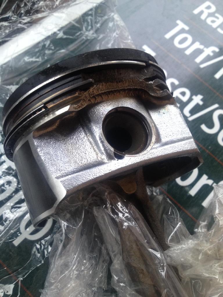

A jen pro predstavu jak vypadal pist ;-)

No to máš pravdu. V ČR to platí bez výjimek. Moje pointa byla v tom, že si ze mě spousta lidí dělala legraci, že jsem nákupem za € vyhodil peníze. Jak to vidím já (po tom příběhu), tak to byla investice za jistotu, že na tom autě žádný z Čechů na můj účet nestihl vydělat.
Co mě ale děsí je ta "citlivost na cokoliv", která může vést až k tuningu pístů, jaký je vidět na obrázku.

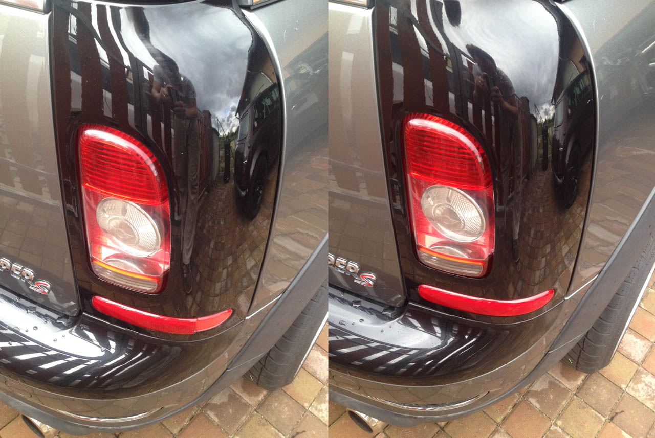

prasklá odrazka:

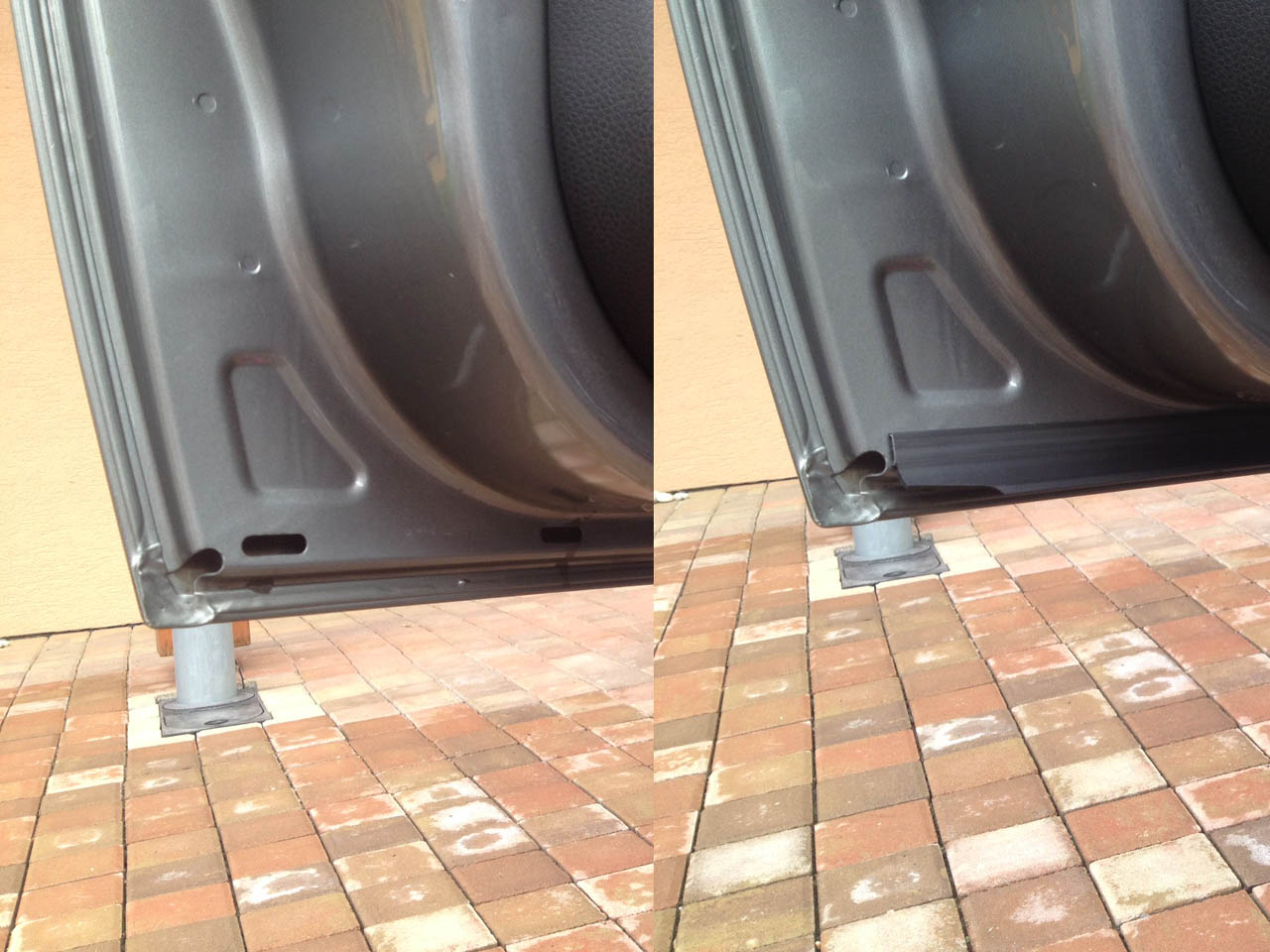

chybějící lišta u řidiče (ale není nutné jí tam mít, standardně tam vůbec nebyla):
