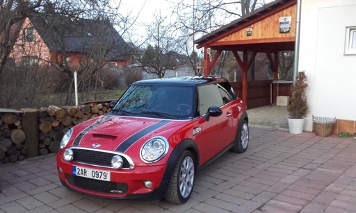

Příspěvky: 157
Pár fotek... teď už hlavně bez nouzáku!
Poznámka: A letní, černá 18" kola jsou o mnoho hezčí :-), už aby bylo jaro!
Poznámka: Jedna zimní
