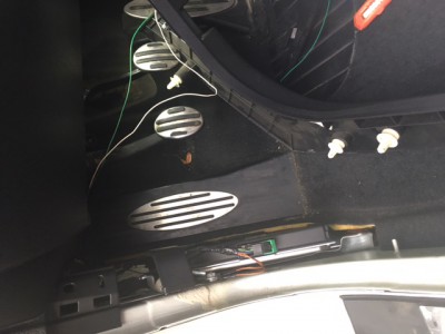

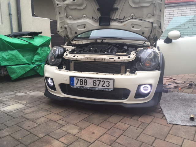

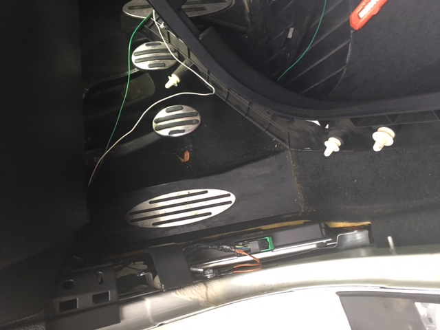

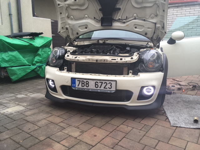

Tak jsem namontoval origo denni sviceni. Byl to vo*er jako blazen. At mi nekdo ukaze, ze je schopen namontovat celou sadu do 1,5 hodiny, jak je psano v navodu :roll: S tim, co je potreba sundat, vymontovat, namontovat, natahat atd... to proste za 1,5 hodiny neudelas. A to se pocitam jako docela sikovnej.. hruza..
Ja navic bojoval s chybou ve schematu zapojeni, takze jsem to vlastne cele musel predelat. Ale sviti to, tak si nebudu stezovat :bigups:
Par momentek..
Poznámka: Doporucuji sundat kryty pod oknem - lepe protahnete kabely dovnitr..
Poznámka: moduly jsou pekne nedostupne..
Poznámka: Ale jo, je to pekny..

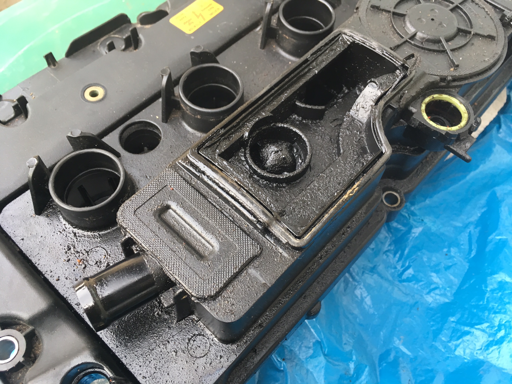

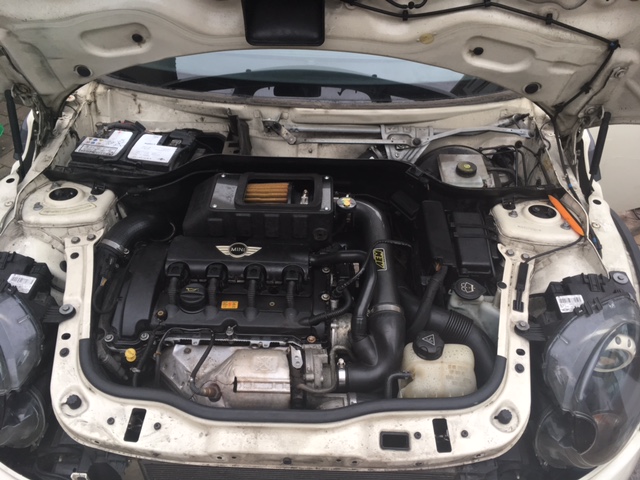

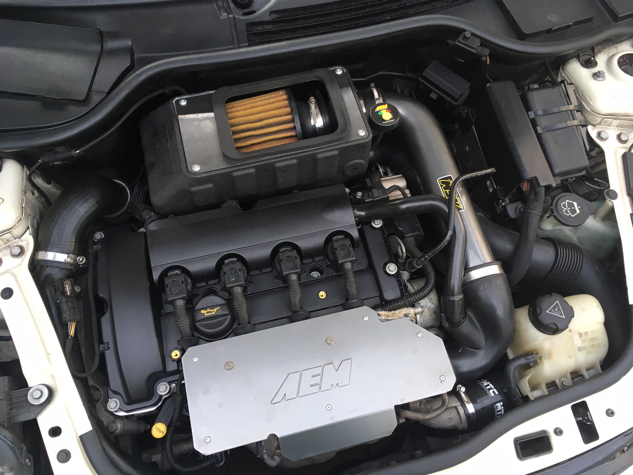

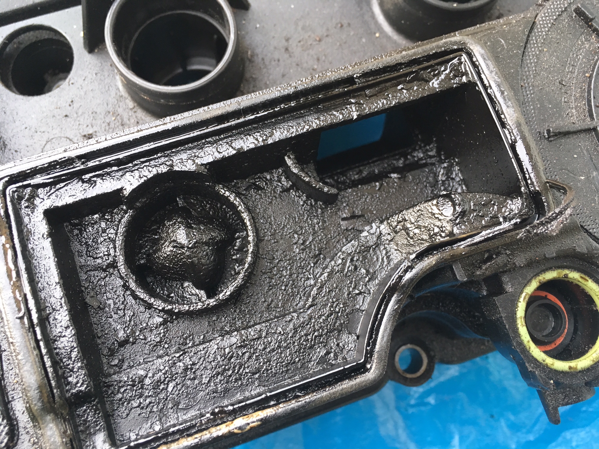

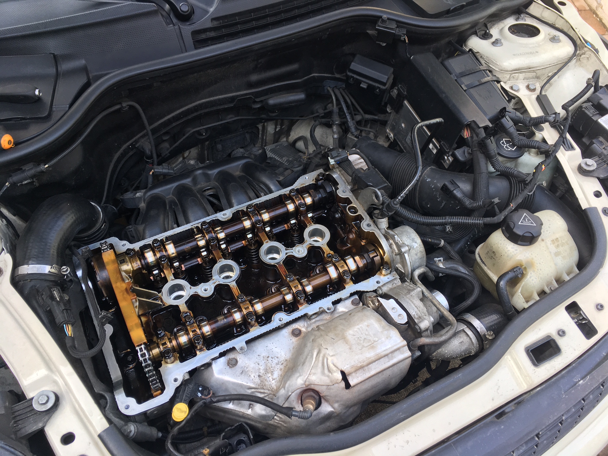

Tak doslo na vymenu vika ventilu. Uz delsi dobu byl s vikem problem - vyrazna netesnost okolo nalitku se znakem, vysoka "propustnost" oleje pres odvetraci otvory do sani atd. Takze se shanelo viko. Bohuzel tento dil je u BMW za nesmysl atakujici cenu 8.000,- Nastesti se vyplatila trpelivost a podarilo se sehnat nove viko od BMW pres nemeckou e-bay za lepsi penize (ale i tak raketu)
Osazeni je jednoduche, vymena kus za kus. Jen jsem to vsechno okolo ocistil, proplachnul hadice odvetrani, vratil zadni hadici odvetrani a sesadil. Rovnou jsem vymenil hadici vedouci od turba IC kdy doslo k odstraneni trubky s "nadorem rezonatoru" a vymena oleje s filtrem.
Zatim vsechno funguje jak ma - zmeny jsou spis podvedome (myslim si to) Vyfuky jsou hlucnejsi od nastartovani, auto drobne "cuka" v plnem zatahu a ale jede to v pohode. Ted budu zkoumat, zda se snizi spotreba oleje, popripade mnozstvi v odvetrani vika do sani..
Udelal jsem zmenu v oleji misto dlouhodobe pouzivaneho oleje BMW 0W-40 jsem dal Shell Helix 5W-30. Filtr origo BMW.
Poznámka: Vymena je rychla
Poznámka: Osazene viko, AEM sani a hadice k IC
Poznámka: Trocha necistot v kanalu odvetrani
Poznámka: Rozebrane stare viko

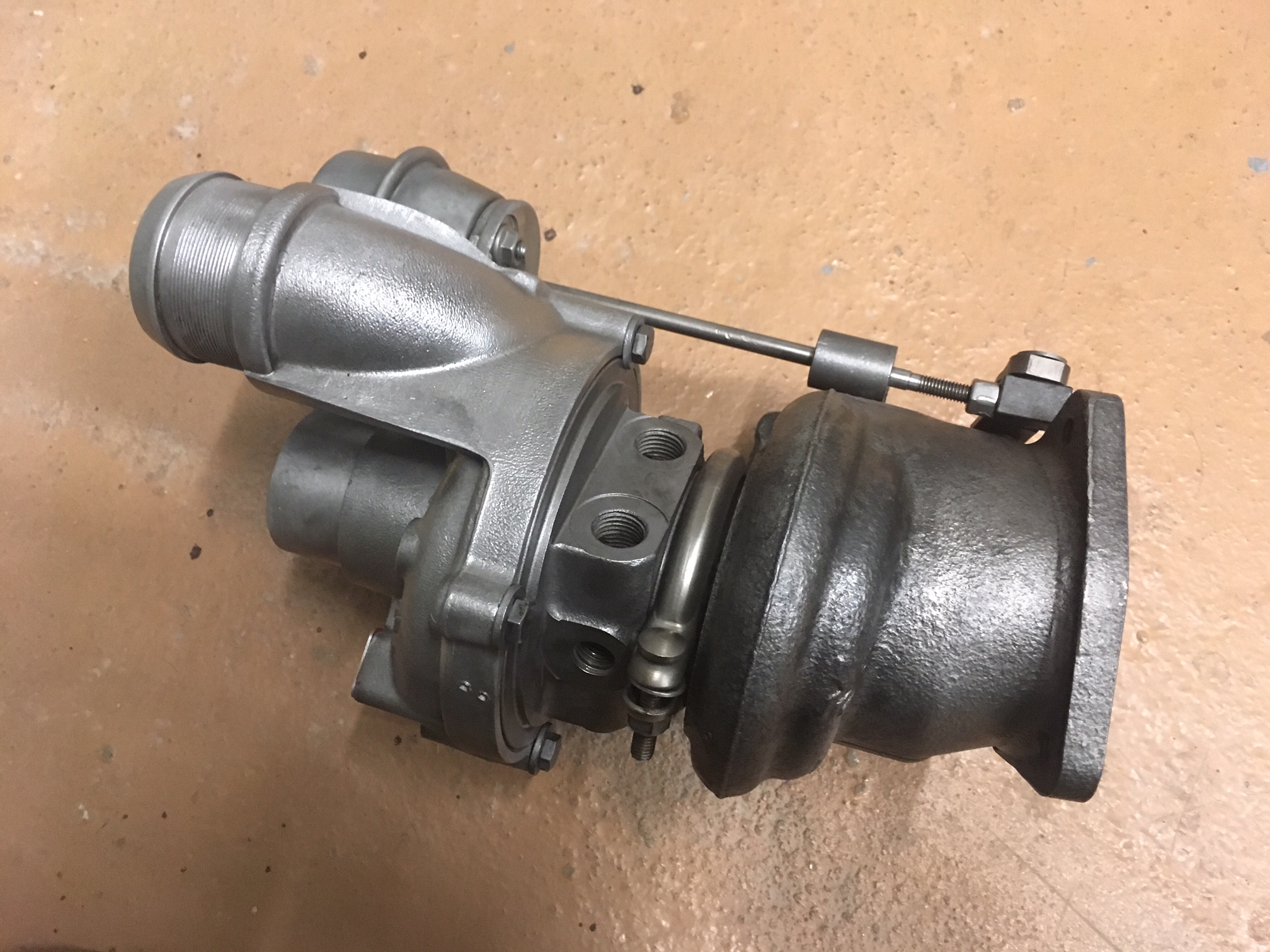

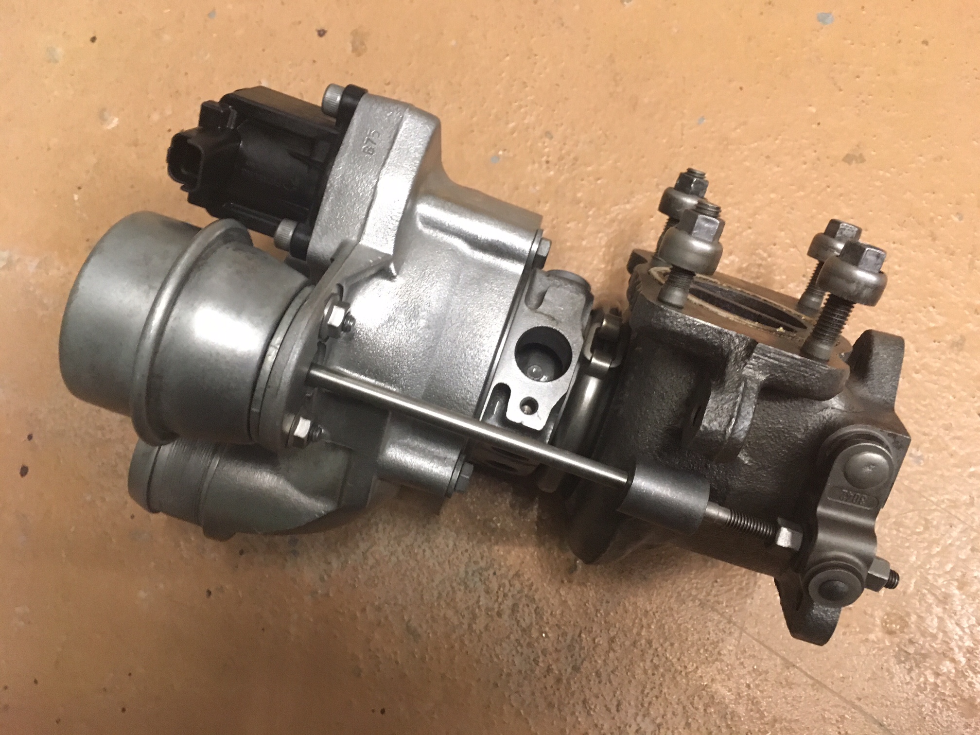

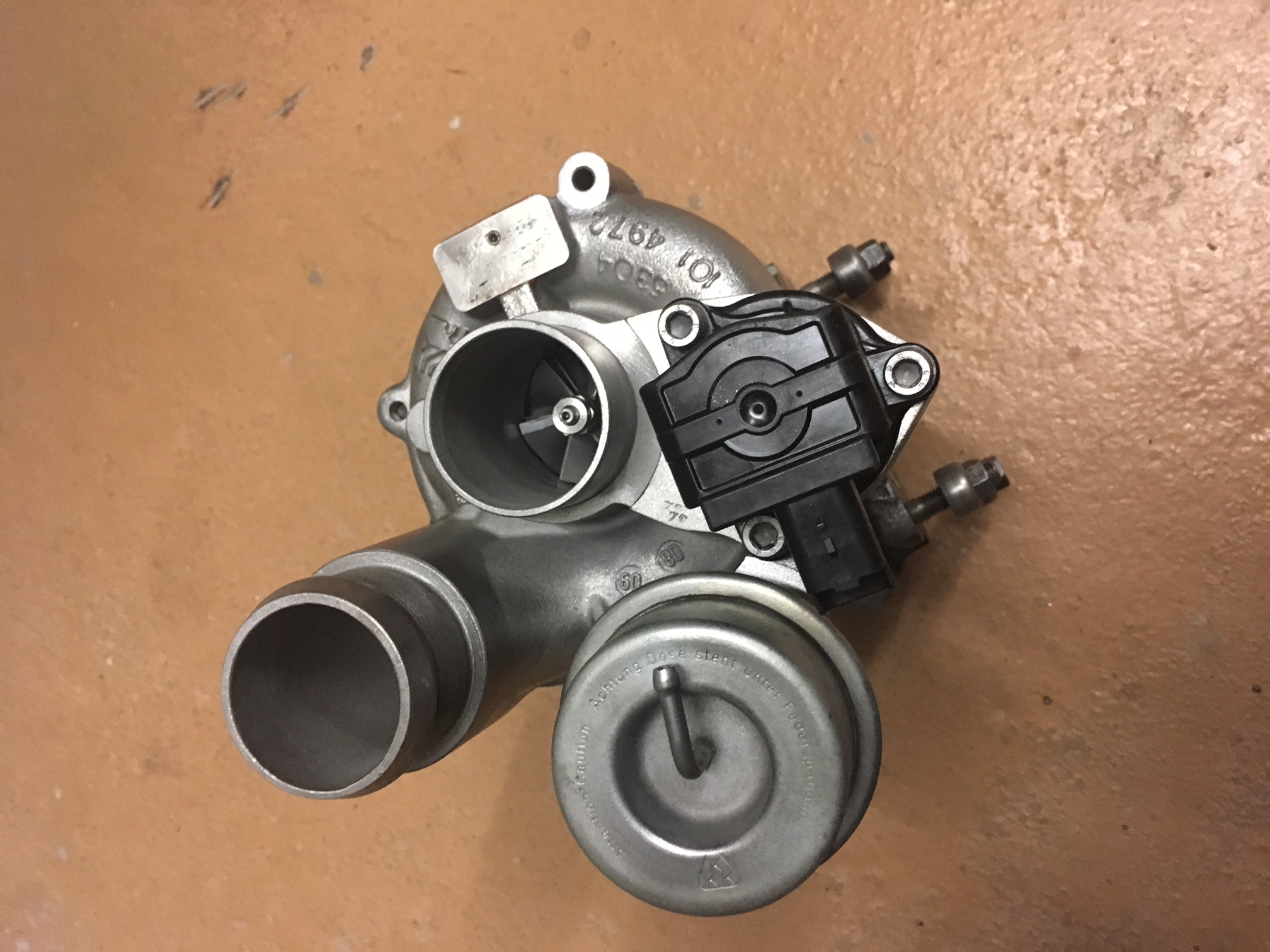

Tak pripravy na letosni zmeny/opravy/upravy vrcholi - repasovane turbo uz je pripravene... :bigups:

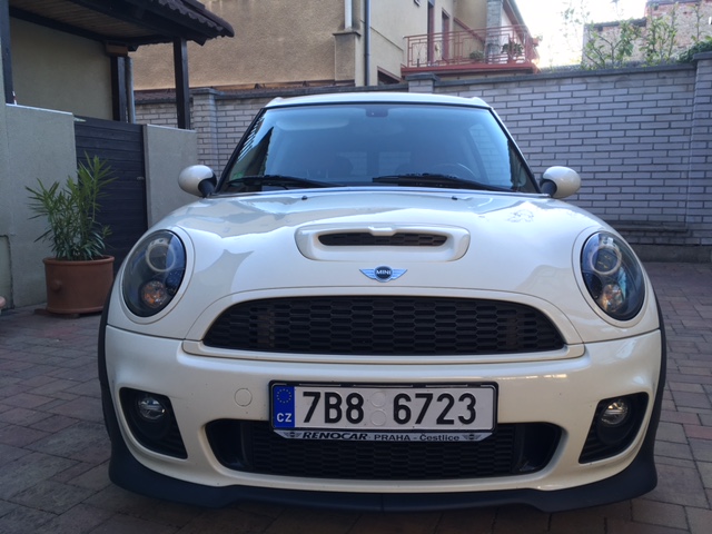

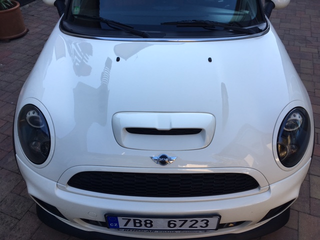

Tak po delsi dobe nejaky posun - nechal jsem prelakovat kapotu :bigups: Uz byla hodne "ojeta" od vsemoznych kaminku, chrosti a ostatnich zaskodniku. Rovnou se strikla i lista nad mrizkou a novy "nasos" Ten se mi tedy libi moc :D
A jako bonus jsou nastrikane i prahy JCW, ale ty zatm nemam osazene z duvodu nemoci. Tak snad brzy :bigups:

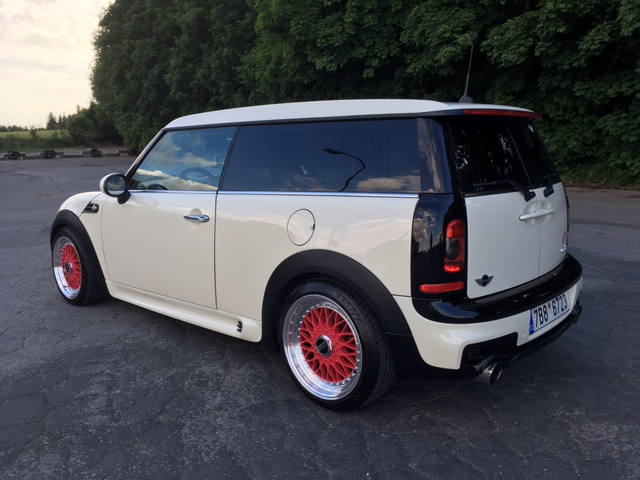

PříspěvekNapsal: 19. čer 2017 09:47

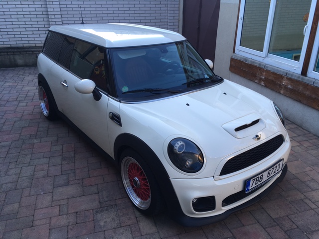

Tak jsem si uvedomil, ze jsem zapomel zaslat posledni upravu :oha: Konecne po nekolika mesicich jsem se dokopal k dotazeni JCW aero kitu v podobe prahu. Takze nakonec to dopadlo a prahy jsou uz na aute.
No, jsem nadseny, vypada to hodne dobre. :bigups:
