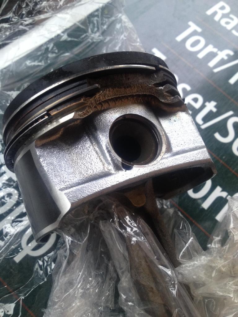

jak jiste vime z ruznych diskuzi, tak tydle francouzsky motory jsou haklivy na zachazeni a celkovej servis... kdyz jsem auto kupoval, bylo tam udajne repasovane turbo, provadeno jiz u nas... podle referenci co jsem si precetl, tak do te firmy by nikdo turbo repasovat nenechal :-) ale daval to tam bazar, tak to asi bylo fuk kdo to udela, kdyz to bude chvilku fungovat... i to mohlo neco naznacovat...
A ted k veci, pri jedne jizde se objevila kontrolka chyba motoru a auto zacalo jet na 3 valce... takze odstavit... poresit odtah domu a zaclo se zjistovat co a jak... nebyl tlak na 3. valci... takze odtah do servisu... tam se zjistilo, ze se treti pist rozpadl mezi krouzkama... pri te prilezitosti se zjistilo, ze hlava uz na tom byla sundavana - byl namontovan neorigo rozvody, neorigo napinak, atd :-) proste radost :-)
takze se podaril sehnat jeden pouzity pist (risknul jsem to), nakoupili se novy rozvody, origo napinak rozvodu, NGK svicky, nejaky cidla, novy srouby na hlavu, novou trubicku na mazani turba, proste se povymenovali vsechny veci co se muzou posr... u tohodle motoru :-) kde kdo by rekl, ze se to slozilo a byl klid... ale to bych nemohl byt ja :-)
po nastartovani auto fungovalo asi 5 minut a pak jako kdyz dojde benzin... a tim zacal dalsi pribeh :-) zjistilo se, ze nejde proud do palivovy pumpy, tak se laborovalo, zkouselo, propojovalo a porad nic... nakonec se pripojila diagonostika a ejhle, vubec se nemohla nacist hlavni jednotka, jako by nebyla... opet odtah do jineho servisu, kde meli dat jednotku dokupy... nakonec auto stalo 2 mesice a nakonec se zjistilo, ze je nejspis mrtva jednotka... po "motani" se v kruhu se auto prevezlo do jineho servisu (clovicek co se specializuje na BMW) - stale jsem se vyhybal dat to do BMW servisu... trosku to zkratim - jednotka uplne mrtva, mrtvy koncaky, takze nakup nove jednotky u dealera byl nevyhnutelny, protoze se jednotka objednava presne na typ auta.
Nakonec vsechno dobre dopadlo, po namontovani nove jednotky auto chytlo a byla radost, az se mi tomu nechtelo verit :-) dle diagnostiky bylo vsechno v poradku, jen ze je spatny cidlo na palivovy liste :)))) takze se jeste shanelo to, a pri te prilezitosti se zjistilo, ze ten kdo se v tom motoru predtim štrachal byl pekny prase, protoze 3 vstriky byly stejny a 1 jinej... takze se pri te prilezitosti vymenily vstriky za 4 stejne :-)
Auto tedy ted jezdi, nema zvuk jak diesl a dela jen radost... verim, ze pro opravu a udrzbu motoru se udelalo maximum... po oprave mame najeto uz 2 tisice a zatim tuk tuk bez sebemensich problemu ;-)
Tak to jen pro predstavu jaka auta se vozi do Cech :-( muj predpoklad je ten, ze se sem dovezlo auto s KO motorem a dalo se to co nejlevneji dokupy a vymenily jen ty nejnutnejsi veci... ale coz, alespon vim co se s autem udelalo, zbytek auta je v super stavu, takze ted si uz jen uzivat a ladit detaily jak jsem popsal vyse ;-)
Tem, kteri to docetli az do konce, dekuji a dalsi prispevky snad uz takhle dlouhy nebudou :-D
A jen pro predstavu jak vypadal pist ;-)

Jak to tak čtu, už si nepřipadám jako mega-snob a masochista když jsem si místo toho abych koupil Clubmana v CZ si ho raději přivezl zvenčí (v době kdy byl nejhorší kurz € v historii). Tedy stálo mě celkem o několik desítek tisíc víc než kdybych ho koupil v prvním místním bazaru... ty peníze jsem prakticky nevyhodil z okna, ale investoval do klidnějšího spaní. Neumím si sebe představit co bych dělat zjistit to samé u sebe.
 Předmět příspěvku: Re: MiniMikovi - CLUBMAN S
PříspěvekNapsal: 08. led 2015 10:49
no Martine, byl jsem trosku omezen rozpoctem, takze jsem napred vybiral u nas.... ono to byl tak nejak nejlevnejsi Clubman v eSku v cely evrope :-)
Auto jako celek se jevilo v dobrym stavu, to jsem si zkontroloval, bohuzel tadle "nemoc" se odhalit jednoduse nedala, ze to nekdo rozebiral taky uplne nepoznas :-(

jojo Minimike dobře a krásne popsano znám celý příběh a musim říci že to byly nepekné starosti ale hlavne že se povedlo a clubman jezdí ja krásny na živo jeste hezčí :roll: ten píst jsem mel v ruce a mazec clověk ani tomu nechce veřit co se muže stát s tak malým spíše normálním nájezdem km. Tak ať služí chlape :thumbup:
PříspěvekNapsal: 09. led 2015 09:29
Příspěvky: 103
MiniMike píše:
A ve finale si stejne rikam, ze kdyz zaplatim za auto vic, tak stejne neznamena, ze bude o tolik "lepsi" ....
No to máš pravdu. V ČR to platí bez výjimek. Moje pointa byla v tom, že si ze mě spousta lidí dělala legraci, že jsem nákupem za € vyhodil peníze. Jak to vidím já (po tom příběhu), tak to byla investice za jistotu, že na tom autě žádný z Čechů na můj účet nestihl vydělat.
Co mě ale děsí je ta "citlivost na cokoliv", která může vést až k tuningu pístů, jaký je vidět na obrázku.

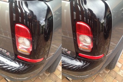

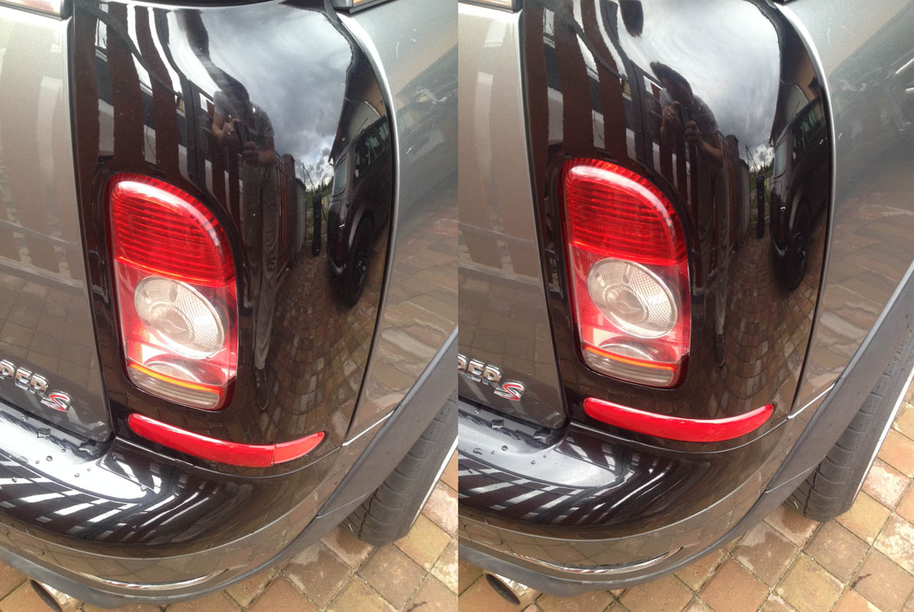

prasklá odrazka:

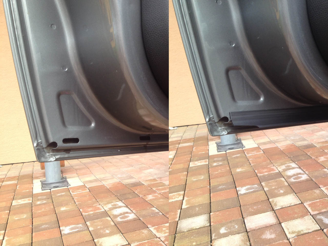

chybějící lišta u řidiče (ale není nutné jí tam mít, standardně tam vůbec nebyla):

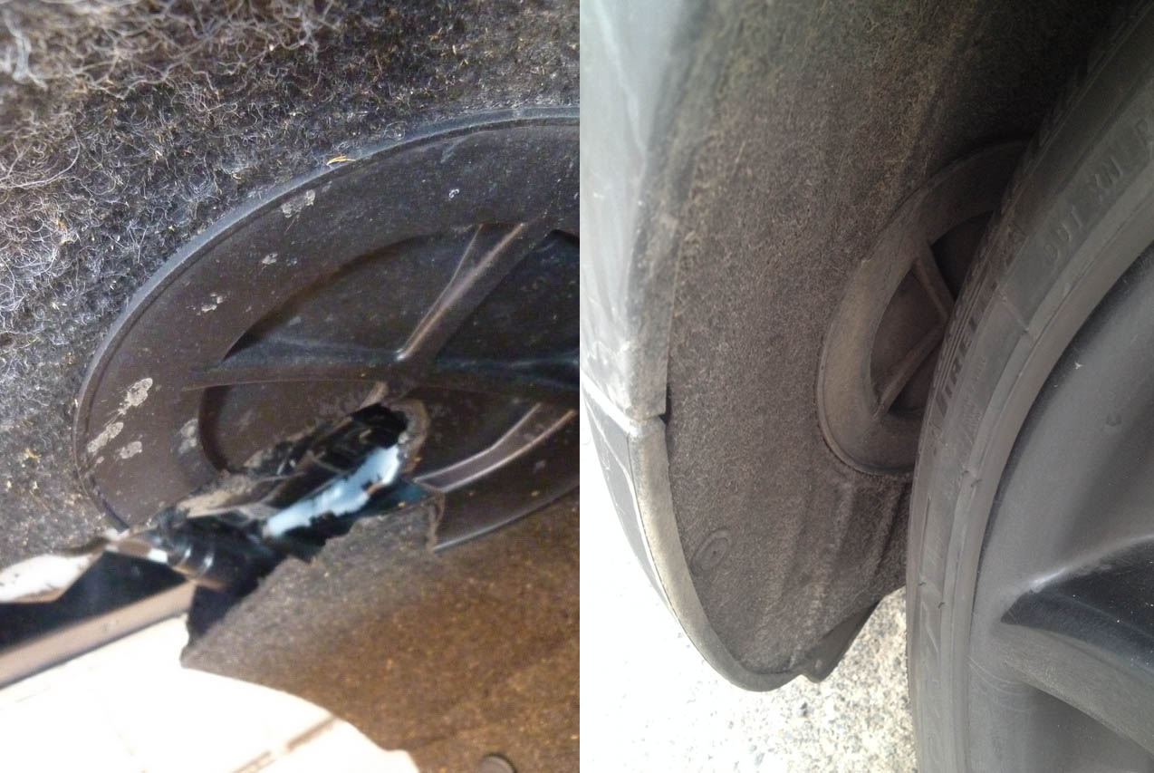

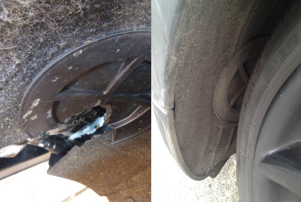

výměna podběhu a krytky (čím se to stalo vůbec netuším, ale nelíbilo se mi to :-) ):
