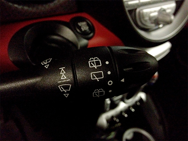

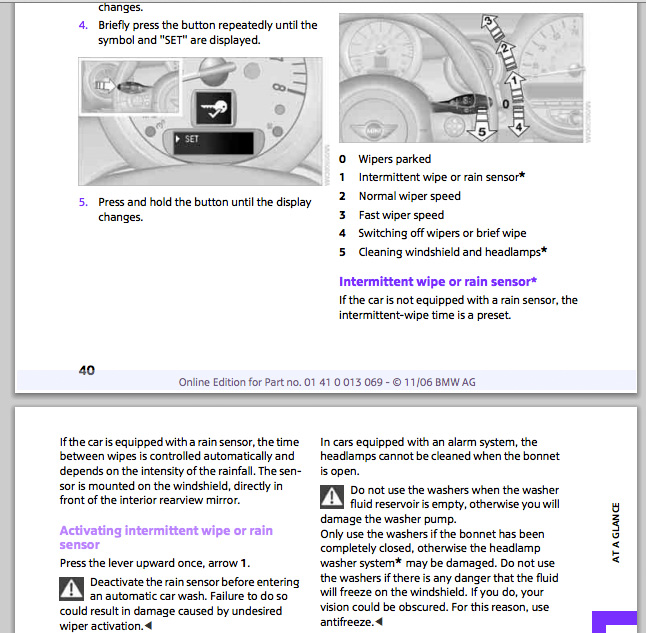

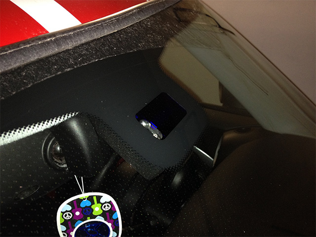

7) Nefunguje mi daždový senzor, resp. asi "funguje" ale má nejakú divnú citlivosť (lebo už cez sklo skoro nevidím a on nestiera - ale keď naňho vylejem vodu z flaše, tak spustí stierače). Keď dám páčku raz hore, tak stierače raz prejdu, ale potom sa už nezapnú. Keď som pozeral manuál, tak sa tam nepíše nič extra - len že mám dať páčku raz hore ale o citlivosti ani prd... Z návodov na internete som našiel toto - https://www.youtube.com/watch?v=c9uGKt7w9xY (tú položku v palubnom počítači nemám), v druhom návode som zase našiel, že na páčke stieračov je tlačítko (podobné BC tlačítku vľavo) - ale to tlačítko tam tiež nemám. Tak som z toho jeleň.

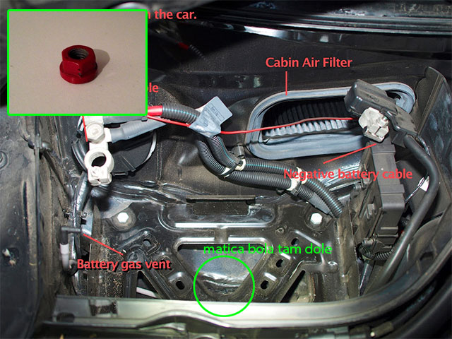

Keď som dnes vyberal baterku tak som pod ňou našiel vypadnutú červenú M7 maticu. Neviete kam môže patriť? Viď obrázok.

7/ na oboch autách R56 aj R60 to funguje bez problémov - vč. tlačítka ako BC, kt. sa zapne auto stierač a nastavenia citlivosti - jedno zotretie je potom pačkou dole a pačkou hore je to asi cez tri polohy na cyklovač ale nie automat - tak asi to vyzerá, že senzor stieračov nemáš - aj keď je divné, že Ti to zapne keď to zaleješ vodou. :?:
 Předmět příspěvku: Re: deli - Cooper S
PříspěvekNapsal: 01. led 2014 19:44
7) Senzor na skle mám, viď priložená foto. Na páčke nemám žiadne tlačítko, ako je tiež možné vidieť na fotke. Priložil som aj stránku z manuálu kde o nastavení citlivosti nie je ani prd.

sensor light and rain - 61359224853 v okne máš, divné teda je, že nemáš možnosť nastaviť ani zapnúť cez páčku...
http://realoem.com/bmw/showparts.do?mod ... g=61&fg=35
skontroluj si to podľa VIN na realoem, či to tam máš alebo dali pri výmene okno, kt. bolo k dispozícii a zvyšok neriešili, aj keď by to bolo dosť divné.
