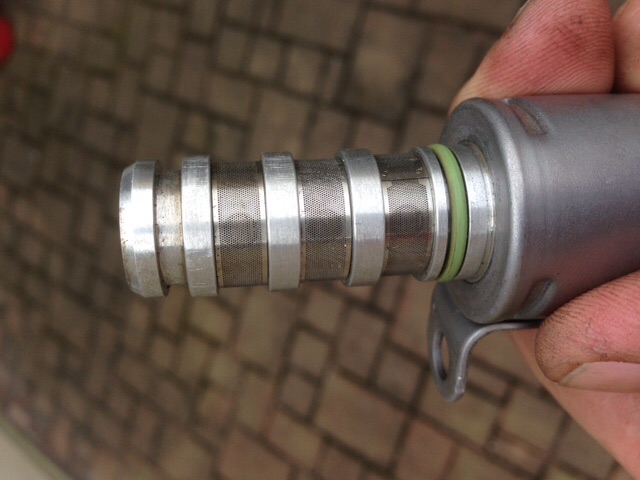

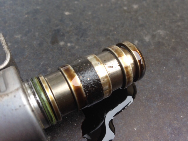

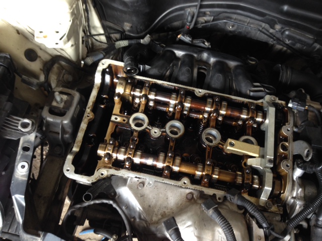

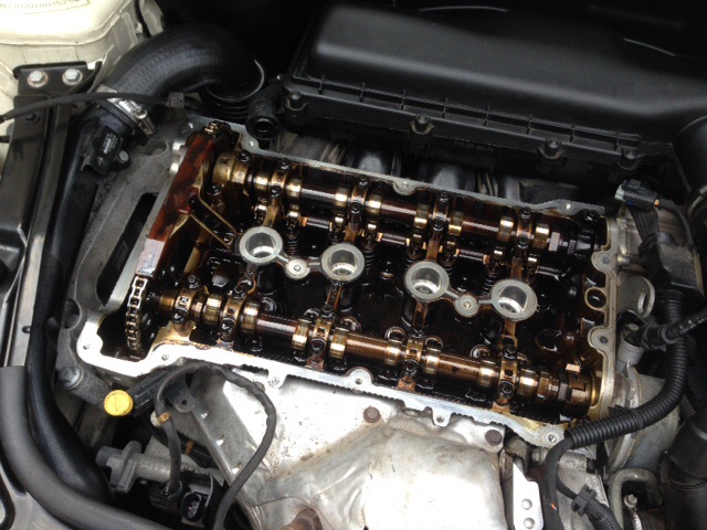

Takze prvni velky servisni uspech ! Problem u auta byl, ze hrozne rachtalo. Toto je relativne casta zavada u motoru N14. Takze prvni zasah do auta byl jasny, odstranit pricinu. Napinak rozvodoveho retezu byl doma, takze rozebrat hadi hnizdo a vymenit napinak. Toto probehlo bez komplikaci - bohuzel to nevyresilo muj problem. Spolecna konzultace s uzivatelem Miras vyustila k odmontovani ventiloveho vika. Bohuzel po odmontovani nebylo nalezeno zadne poskozeni ci zavada, takze brouk v hlave.
Nedalo mi to a zacal jsem patrat po ruznych US forech, az jsem nalezl moznou zavadu. Po kontrole moji jednoduchou diagnostikou se ukazala dlouhodoba chyba P0012. Ta odkazuje na saci ventily/vacku. Ukazalo se, ze zavada je chyba prepousteciho elmag. ventilu, ktery prepousti olej k vacce a napinaku. Takze jsem se na to vrhnul - opet rozborka a.... Pravda se ukazala. Jeden ze vstupu do ventilu byl uplne zaneseny, takze neprepoustel olej. Ocista zabrala par vterin a uz se vracelo vse zpatky. No a vysledek ??
Perfektni ! Rachtani prestalo, chybova hlaska zmizela a jak jsem rikal ze auto jede jako blazen, tak tedka uplne leti ! :bigups:
Takze velka spokojenost, takova drobnost a co vsechno vyresi.. Moje rada pro ostatni - kdyz budete menit napinak/rozvody, zkontrolujte rovnou ten ventil. Je hnedka vedle napinaku, takze kdyz uz to mate odstrojene, dejte tomu par minut a zkontrolujte/ocistete..
Poznámka: Kontrola pod vikem neukazala nic podezreleho
Poznámka: Ventil po vyndani - zretelne viditelne zaneseni jednoho ze vstupu..
Poznámka: Vycisteny ventil
