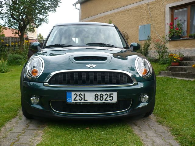

I kdyz jsem si vzdy rikal, ze druhou generaci MINI uz nechci (nelibi-la), po seznameni s clubmanem se vse zmenilo.
A tak po ctyrech letech prodal MINI R50 a poridil CLUBMAN Cooper S ve vysnene British racing green.
Kuze v planu a v predstavach nebyla, ale nakonec proc ne, ze? :)
A ta imitace dreva v interieru? No da se tomu nakonec privyknout, mam pocit, ze uz mi nevadi :)
Naopak co jsem si pral, byla panoramaticka strecha, ta se vsak nepovedla. Dale pak neni Sport tlacitko a vyhrev sedacek.
Jak s vyberem Clubmana, penezma a take i se zenou … no byl to boj :)
Jak se vi, clubmanu je malo, vice jich je v dieslu, ktery jsem moc nechtel a u vytouzeneho Ska, zase obavy z motoru.
Nejake velke upravy v planu nemam, spise zatim cekam co se bude dit s motorem, turbem a tak.
Clubman ma najeto 100tis. km a zatim nic nenasvedcuje tomu, ze by bylo neco spatne.

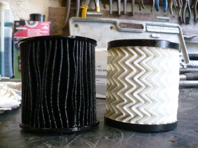

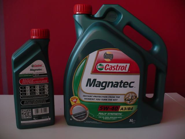

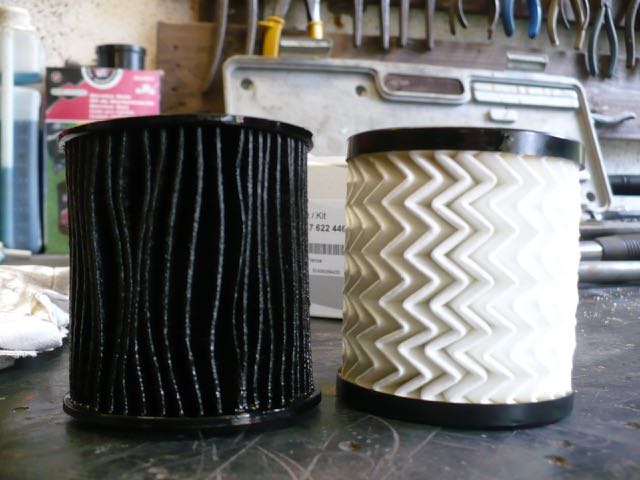

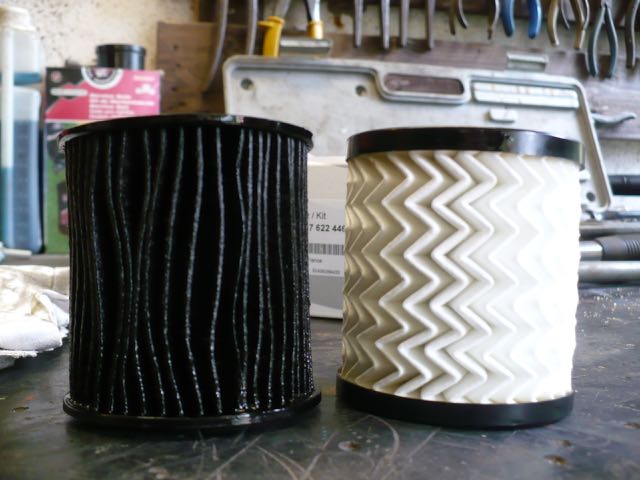

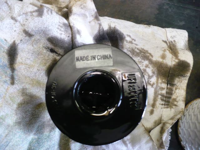

Prvni vec do ktere jsem se pustil, byla vymena oleje.
Olej cernej jak bota a filtr Made in China :roll:
Olej daval podle doporuceni Castrol Magnatec 5W-40 A3/B4

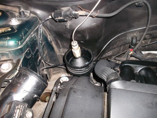

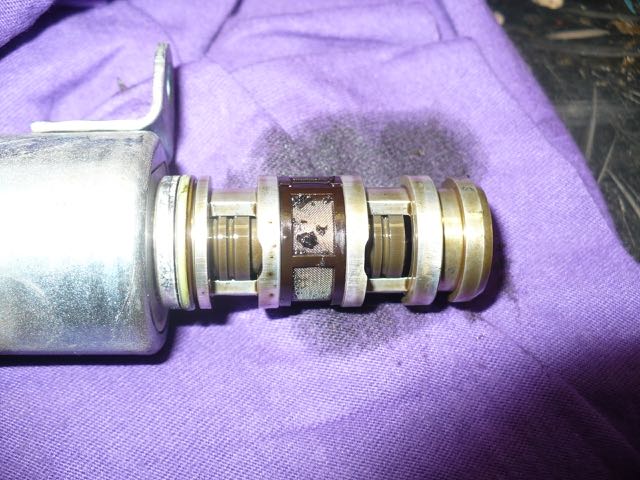

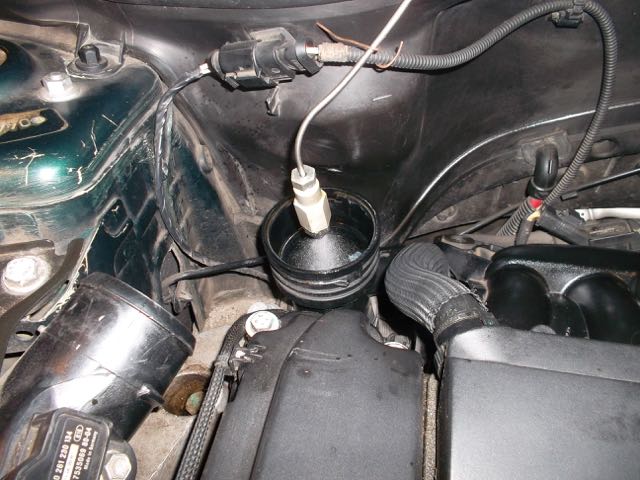

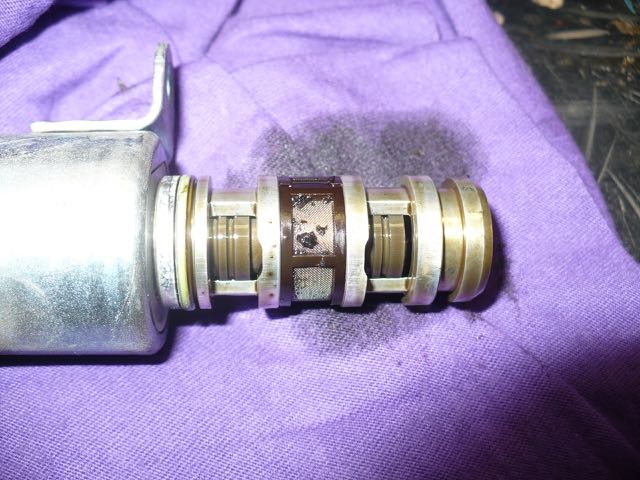

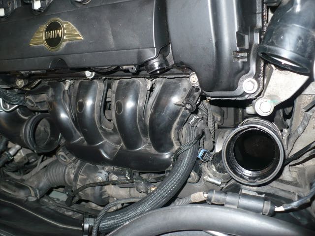

Tak dnes ze zvedavosti a preventivne, jsem se juknul na VANOS ventil.
Nemel jsem tam tedy tolik svinciku jako worrycz, prukopnik teto opravy tady na foru, ale preci jen to melo smysl.
Operace zhruba na hodku prace.
... odkaz na info o tomto ventilu a problemu s nim:
http://www.pelicanparts.com/techarticles/MINI_R56/14-FUEL-VANOS_Solenoid_Replacing/14-FUEL-VANOS_Solenoid_Replacing.htm

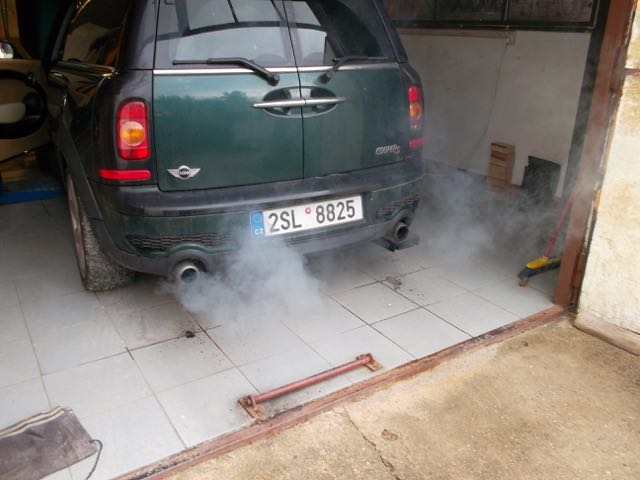

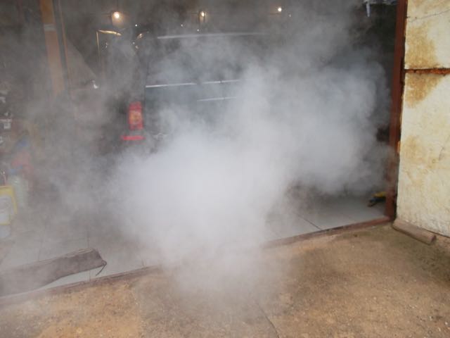

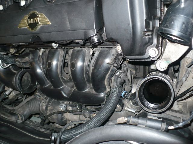

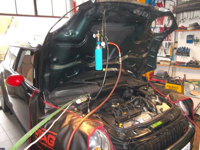

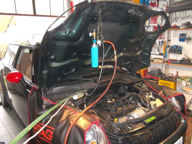

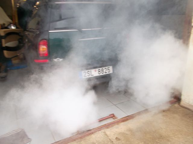

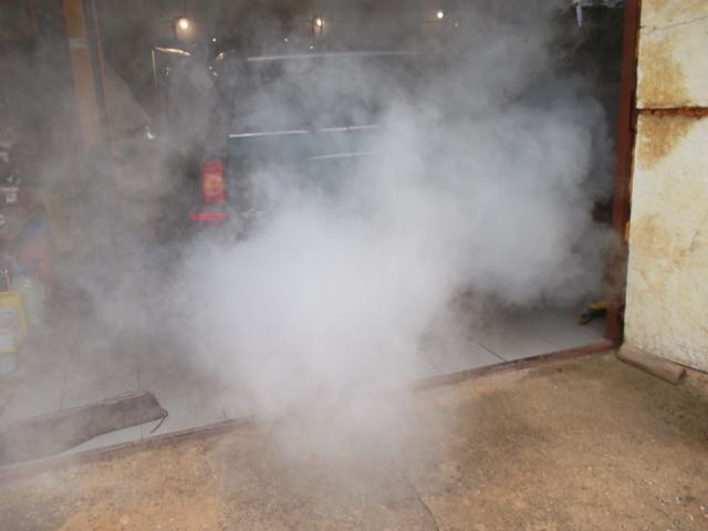

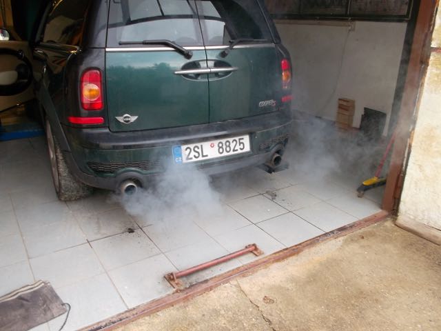

Tak vcera o svatcich Velikonocnich Clubman absolvoval kompletni dekarbonizaci motoru chemmickou cestou s pripravky od BG Care.
Jedna se o 4 plechovky. Jedna sla do palivove nadrze a zbyle tri (kazda jina) se podle poradi postupne davkovaly do sani za staleho chodu motoru.
Nasledne pak napichnuti na diagnostiku.
Nachal jsem si take diagnostikou nastavit stahovani oken, ktera zlobila jiz od nakupu Clubmana.
Pan ma celozivotni zkusenosti s auty, motory. Je to odbornik, muzu jenom doporucit, pripadne dat kontakt (u Berouna).
Pan take rikal, ze takovej bordel tam teda jeste nemel :)
A prvni pocit… urcite klidnejsi, bez cukani volnobeh motoru.
Je to teda jiny zpusob dekarbonizace motoru nez tu provadi OKCZ.
Nevim jestli chemicka dekarbonizace je ucinejsi, nebo mene, ale mam to proste bliz do Berouna nez do Hradce.

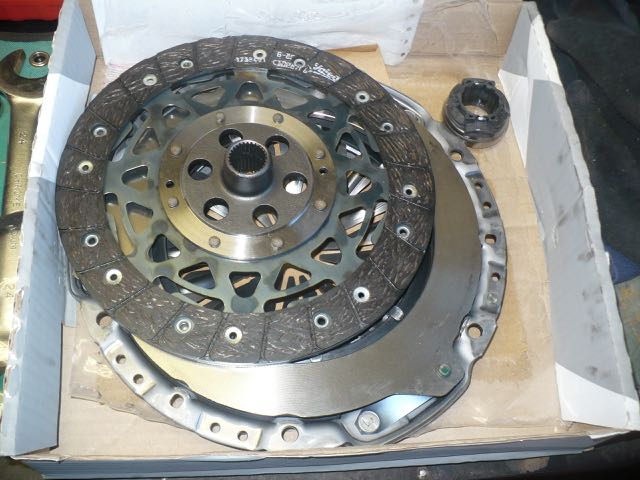

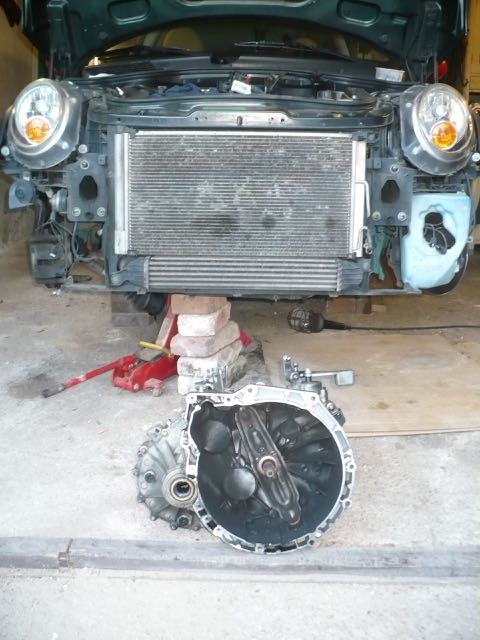

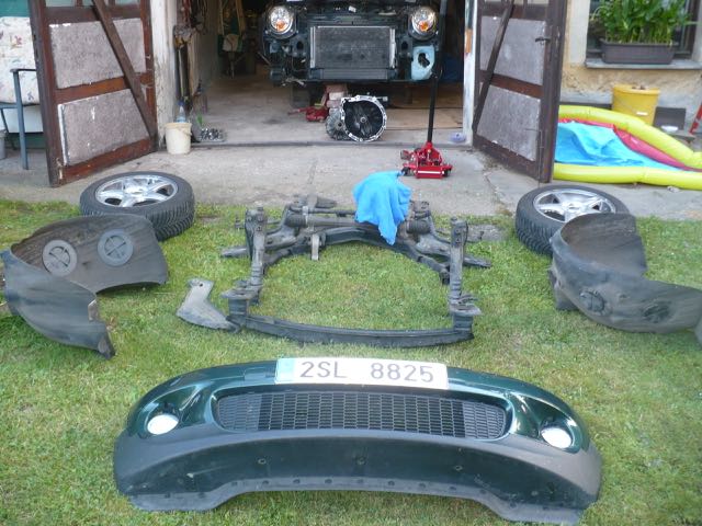

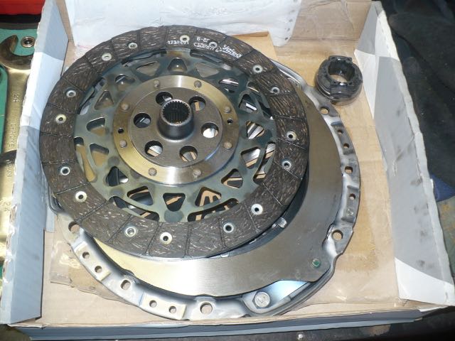

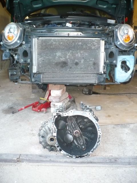

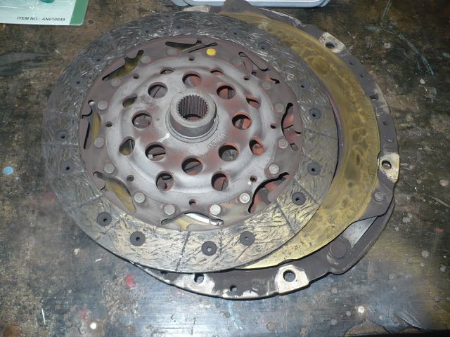

Delsi dobu planovanou vymenu spojky mam po vcerejsku a dnesku hotovou, asi tak 14 hodin prace.
A take novej olej v motoru.
 Předmět příspěvku: Re: manikman - CLUBMAN S
PříspěvekNapsal: 01. črc 2017 21:12
Slusna prace, vymena spojky je ocistec, takze mas muj obdiv. Ja se chystam na podobnou lahudku v pondeli :bigups:
PříspěvekNapsal: 01. črc 2017 21:19
Příspěvky: 214
Bydliště: Rakovnik
Ano, ano je to takove to pomyslne sahnuti si na dno :D
Jen bych dodal, ze jsem nemel nikoho pri ruce, alespon na chvilenku neco nekde pridrzet, nebo prizvednout.
Drzim palec at ti vse dobre sedne a dopadne.

Muzu rict, ze jsem se dost tesil na vymenu spojky, paradne to auto clovek opravdu pozna a to me moc bavi.
Pristi mesic planuju nove kotouce a desticky na predek, ale po vymene spojky to bude zivacka.

Jak se ta spojka projevovala před výměnou? prokluzovala? a je teda velký rozdíl po výměně?
Mně občas chrastí setrvačník, tak čekám jak dlouho to ještě vydrží...
'S' 2007 ;)
PříspěvekNapsal: 04. črc 2017 13:00
Příspěvky: 214
Bydliště: Rakovnik
Hele, sakra spatne tam sla jednicka a potom i dvojka a to se postupne zhorsovalo.
Mam najeto 115tis.
A po vymene naprosta parada, razeni naprosro v poradku. Spojka pri seslapnuti krasne meka, pred to byla velka drina slapat na spojku.
A prokluz ani ne a to bylo divne, cekal jsem spise problem s prevodovkou, ale spojka je levnejsi a tak byla prvni na rade.
A nekdo tady na foru, ale uz si nevzpomenu, potvrdil take spatne razeni prvniho stupne a po vymene spojky bylo razeni v poho.
