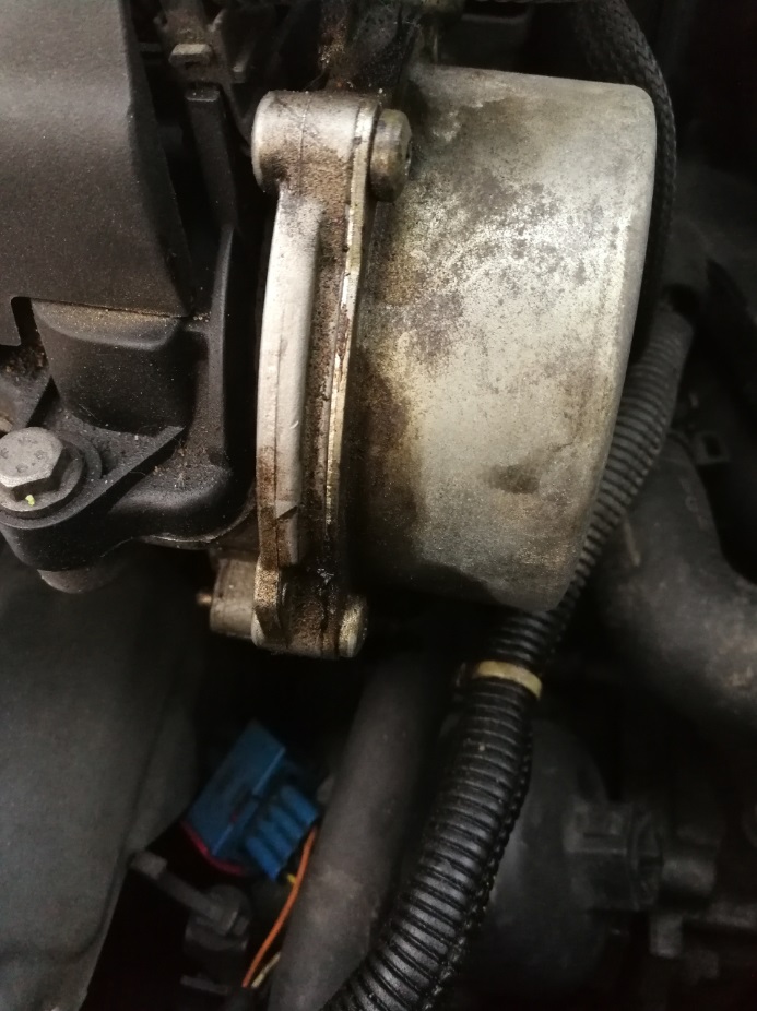

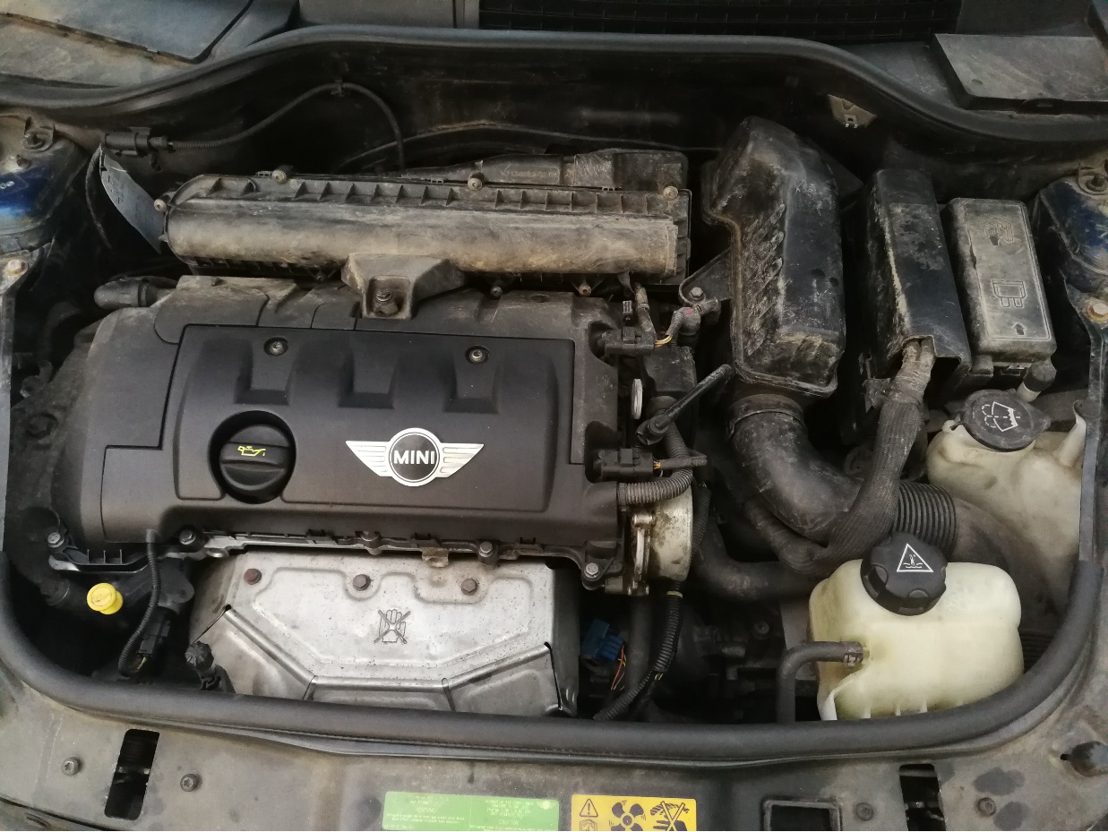

bývalí majitel tvrdil že papá olej po otevžení kapoty jsem zjistil že ho je spoustu kolem víka a vakuové pumpy. kterou někdo v servise flikoval jakýmsi černým silikonem.
Takže bych rád objednal pár dílu. Všechny opravy se pokusím nafotit a dát sem :-)

Těsnění, vakuové čerpadlo

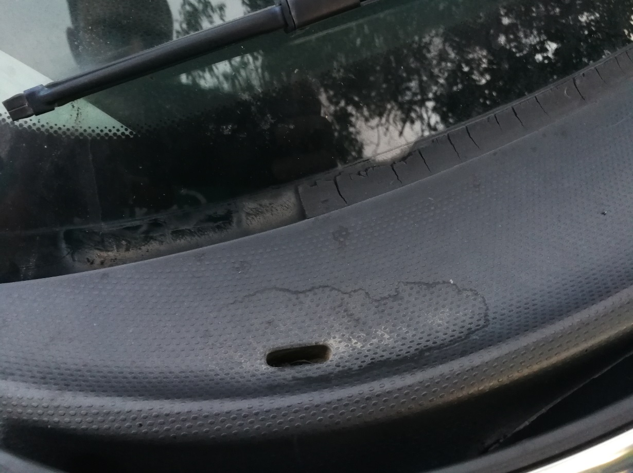

Zároven budu potřebovat koupit kryty stěraču, torpéda. podle kodu
51132751209
51132751210
Zajímavé je že všude je mají dražší než tady jako nový.

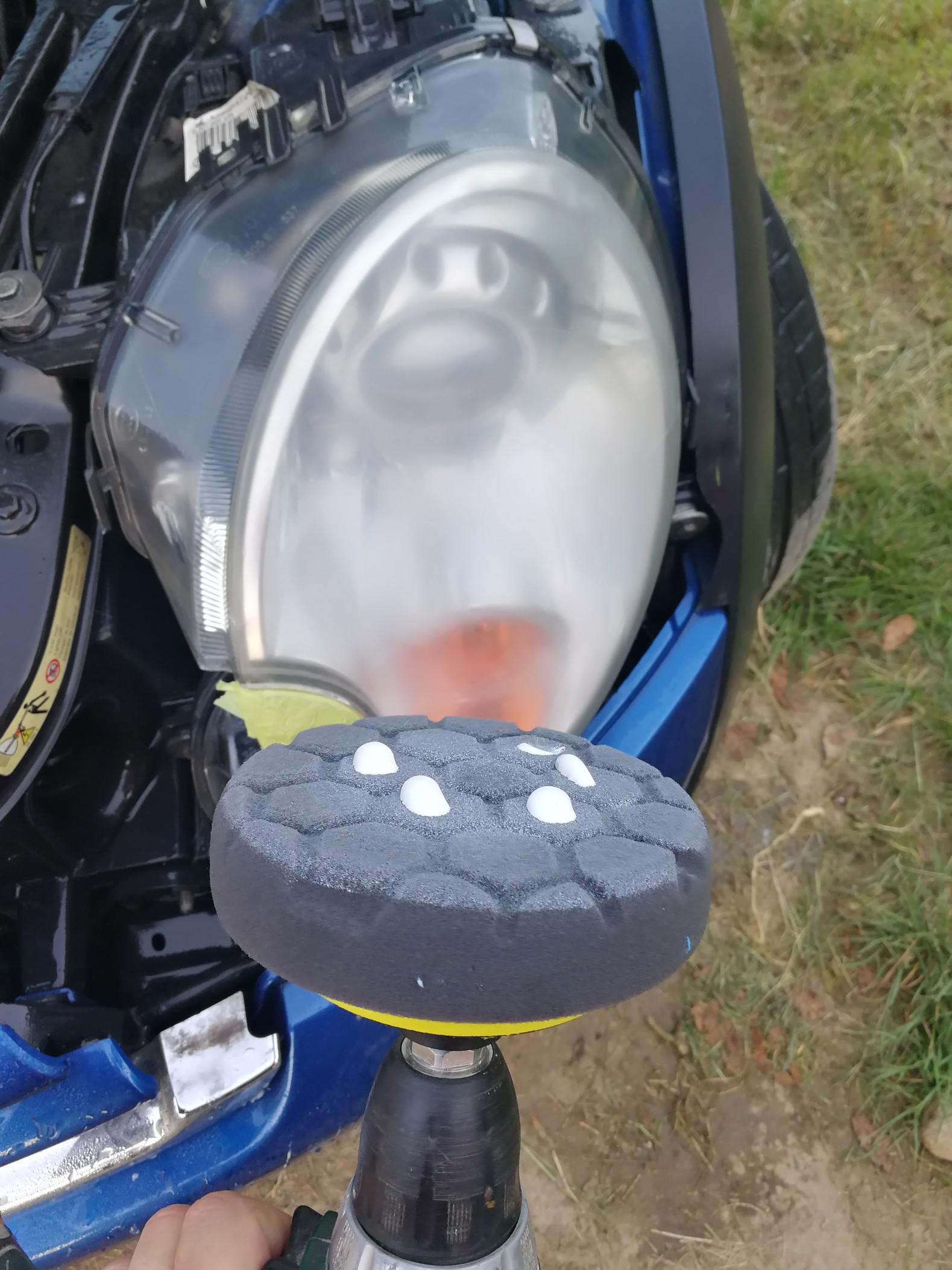

Neš objednám nahradní díl tak poladím trochu zevnějšek :-) Začala renovace světlometů.

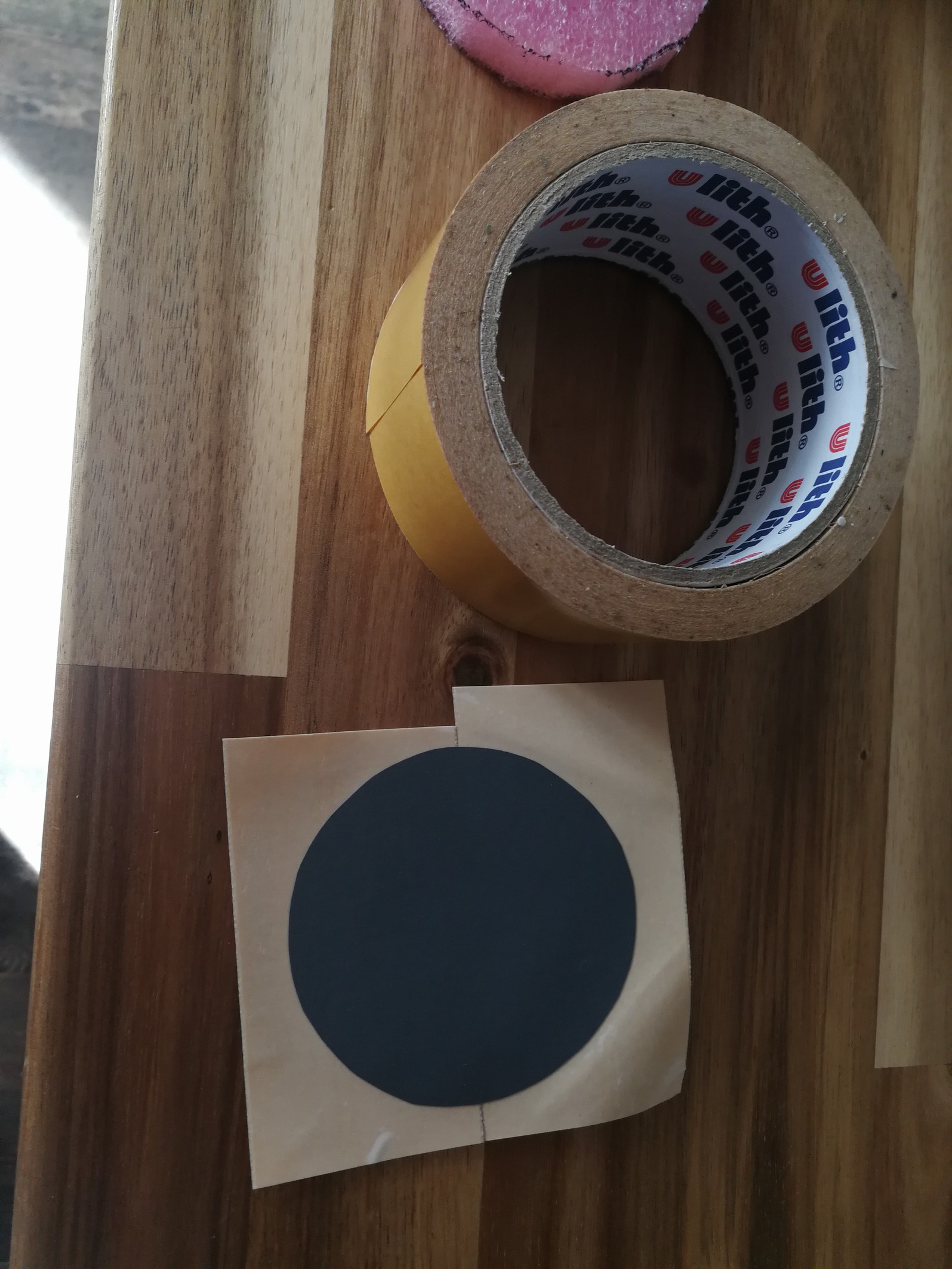

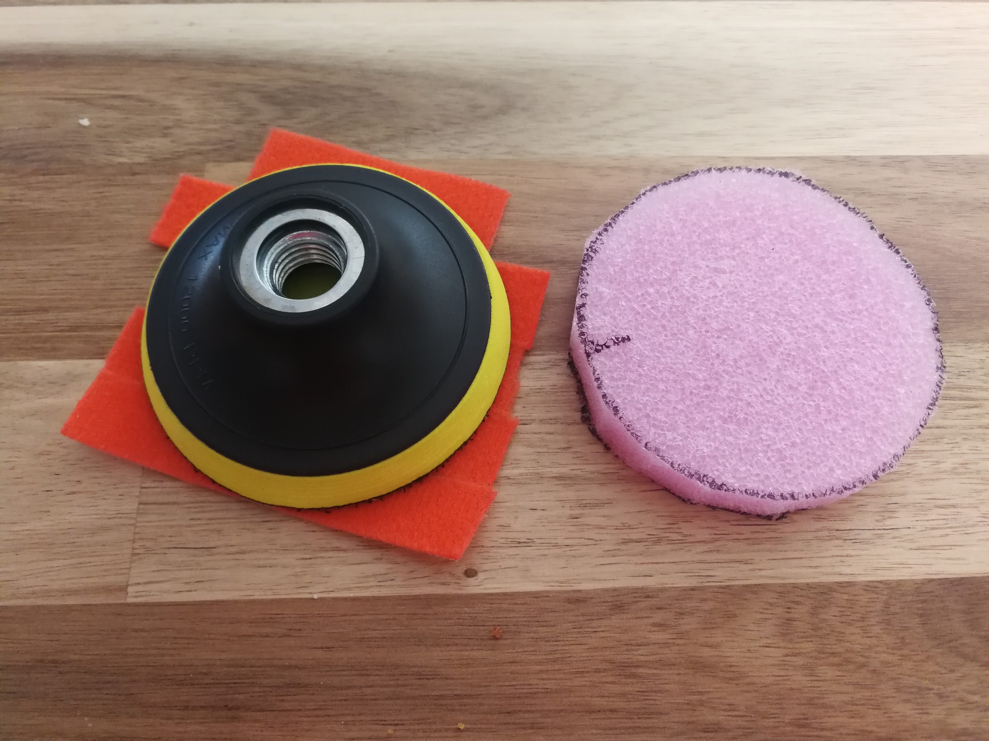

Výroba toolu. :D unašeč aji brusné vodní papíry jsem mel doma + kousek nějakého ala molitanu co dávaji na přepravu :-) Prilepenej tavnou pistolou na zbytky suchého zipu. Funguje jako ochranej mezikus :-)
Oboustranka a brusnej papír :-)

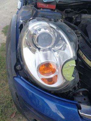

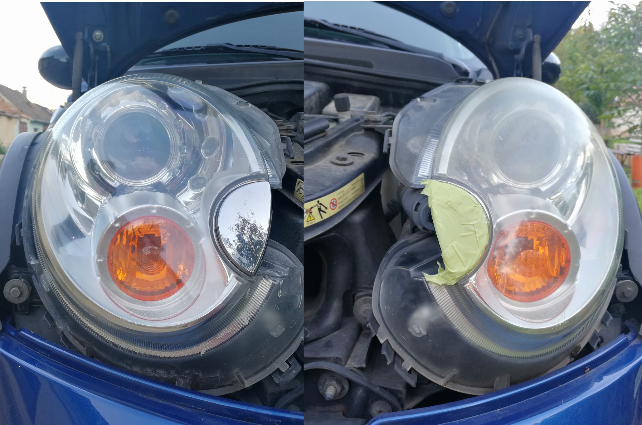

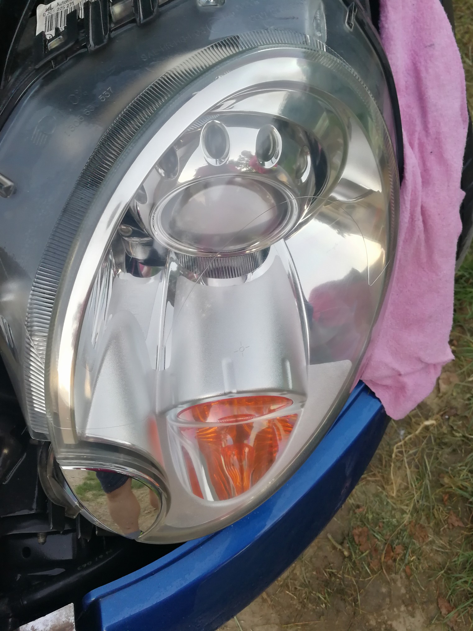

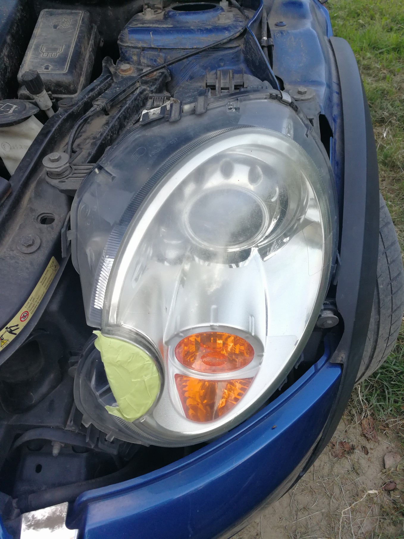

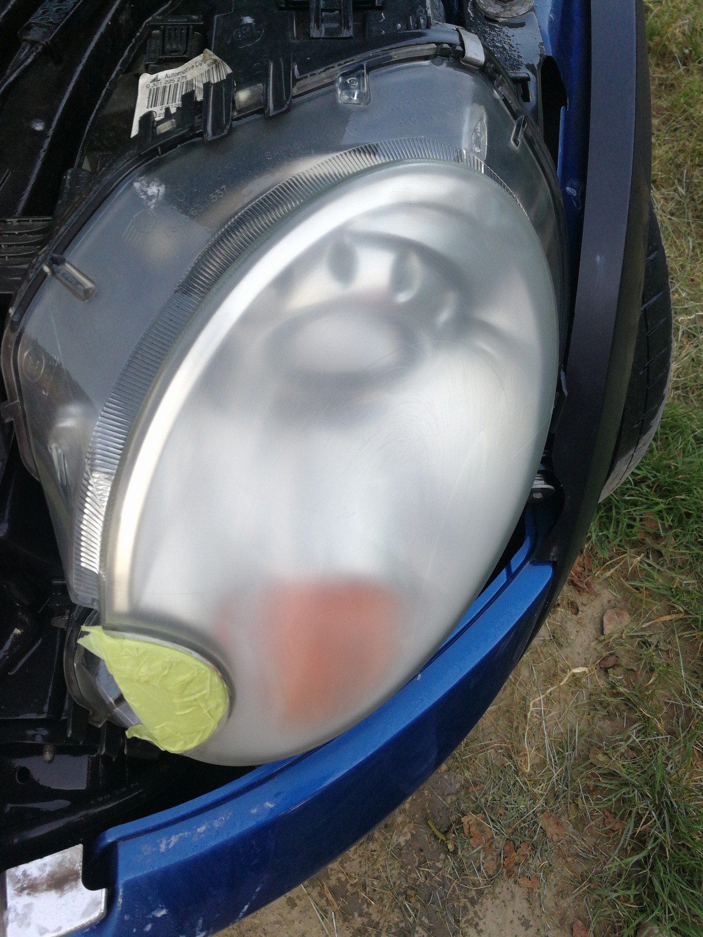

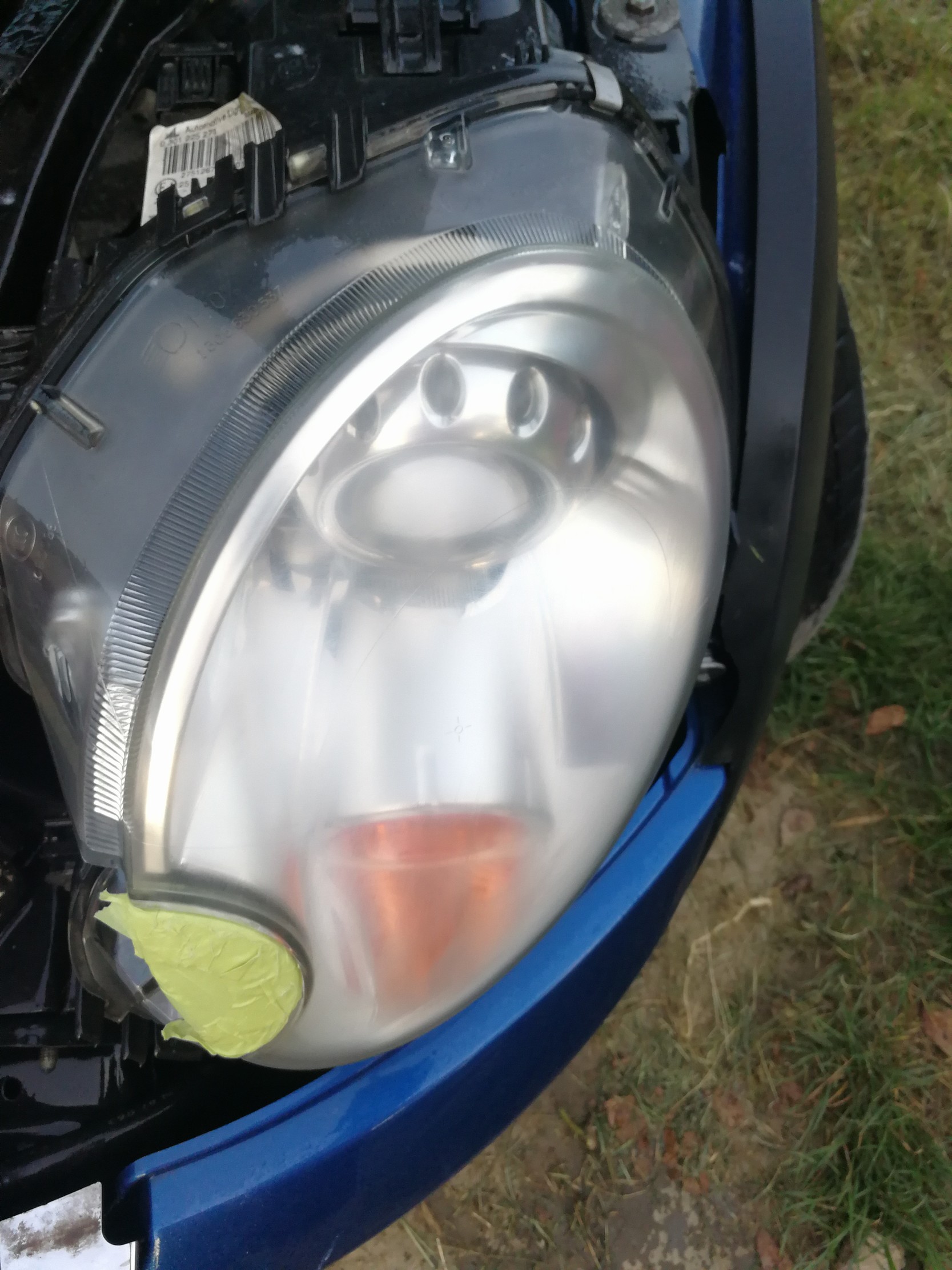

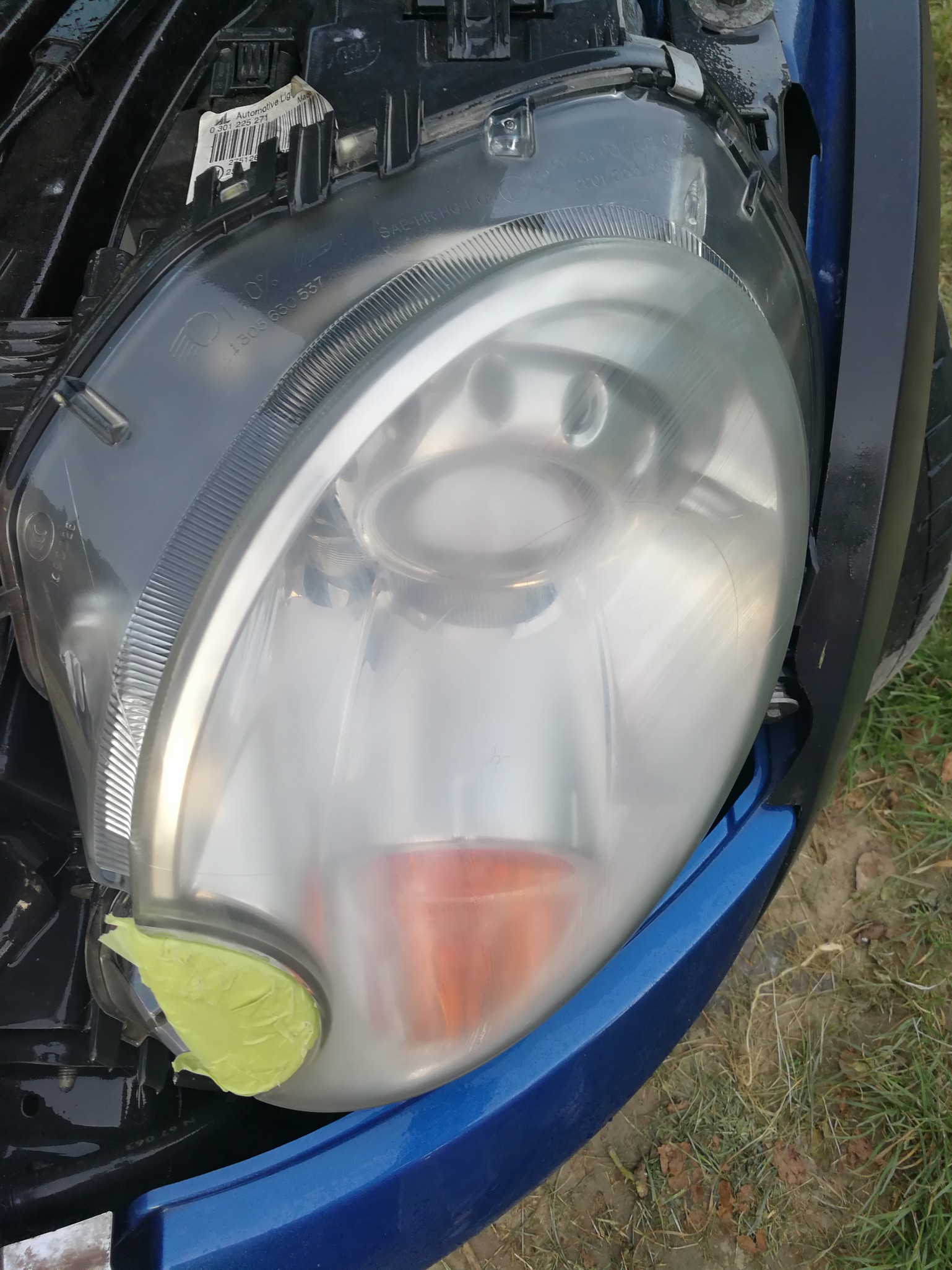

první světlo před
a po leštění
Rozdíl vedle sebe :-)

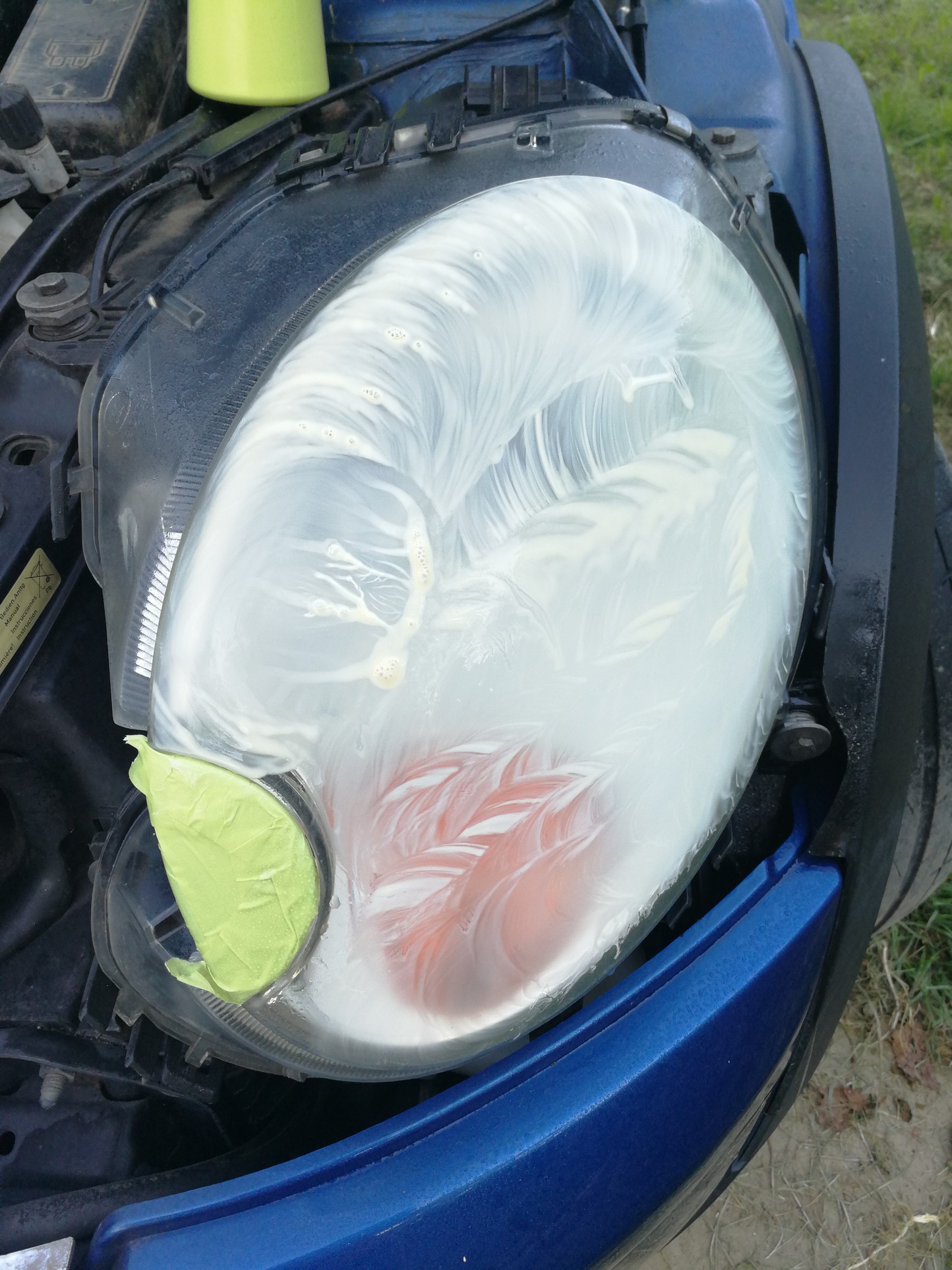

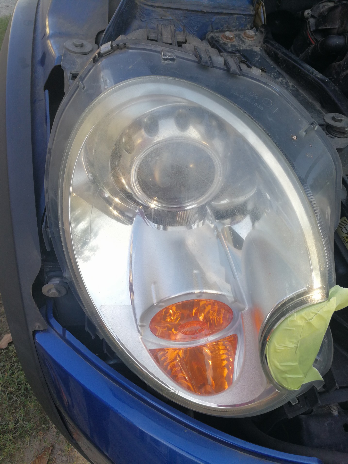

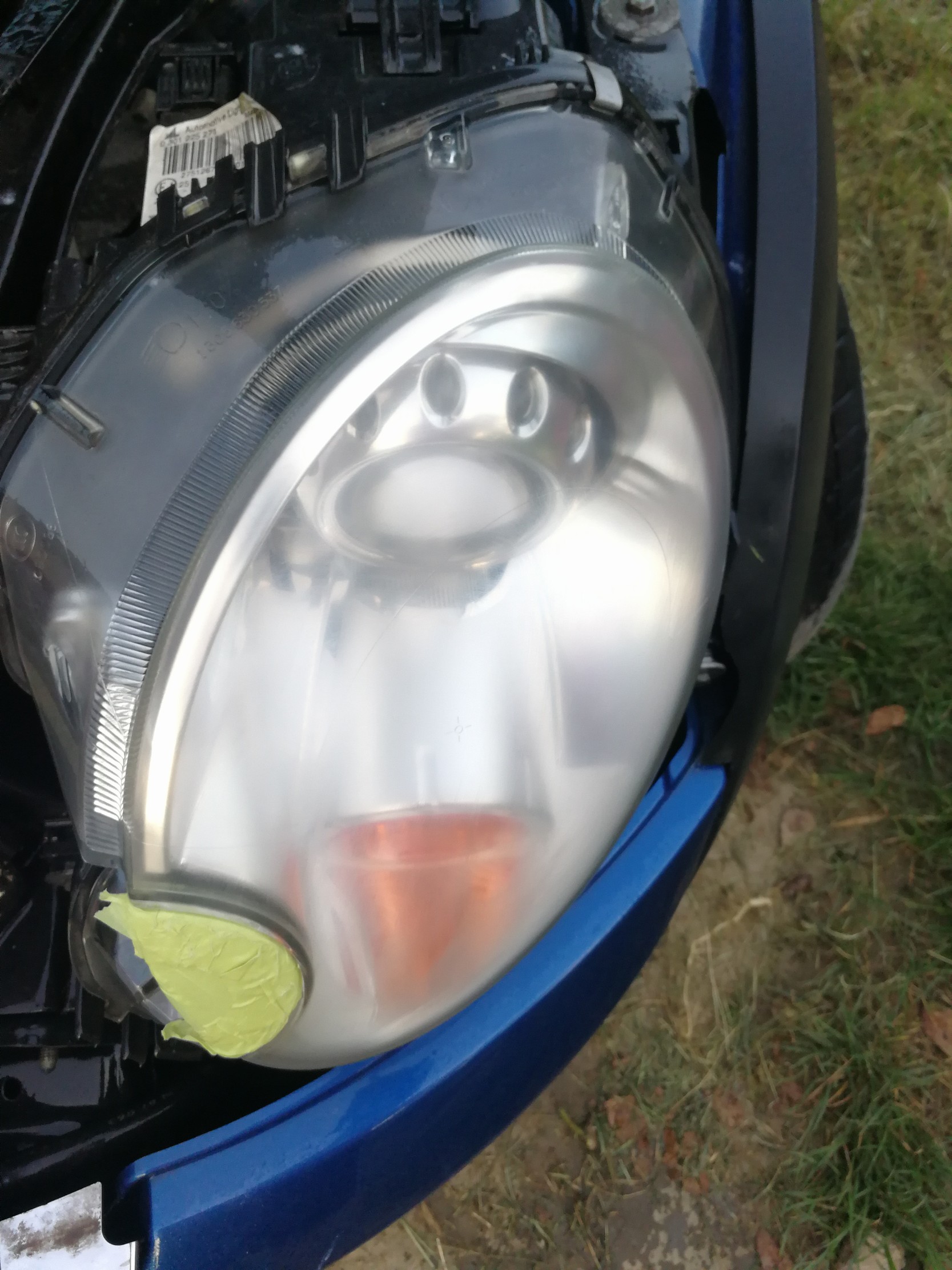

Tedka se trochu rozepíšu o postupu. :-)
Světla nebyla extrémě zašlá takže jsem takže jsem začal 800 - 1000 -1200 - 2000 - Menzena 400 na autolak
První vrstva je nejhorší a zároveň nejduležitější dostává se dolu zašlej lak a škrábance. pokud jsou svěrla hodně zašlá začal bych na vodní p500-600 ale níž bych nechodil.

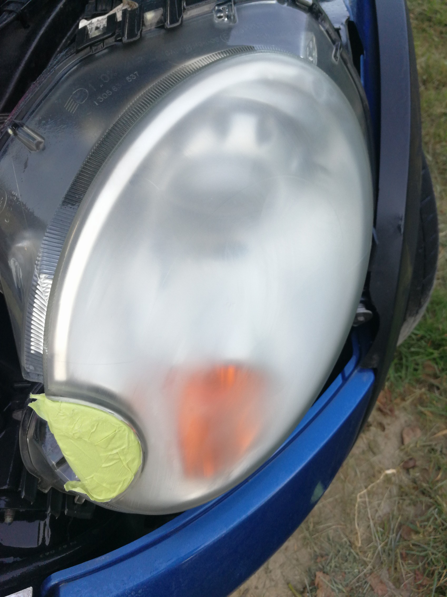

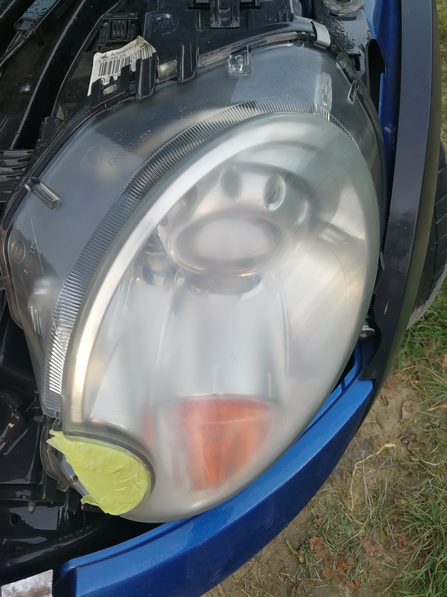

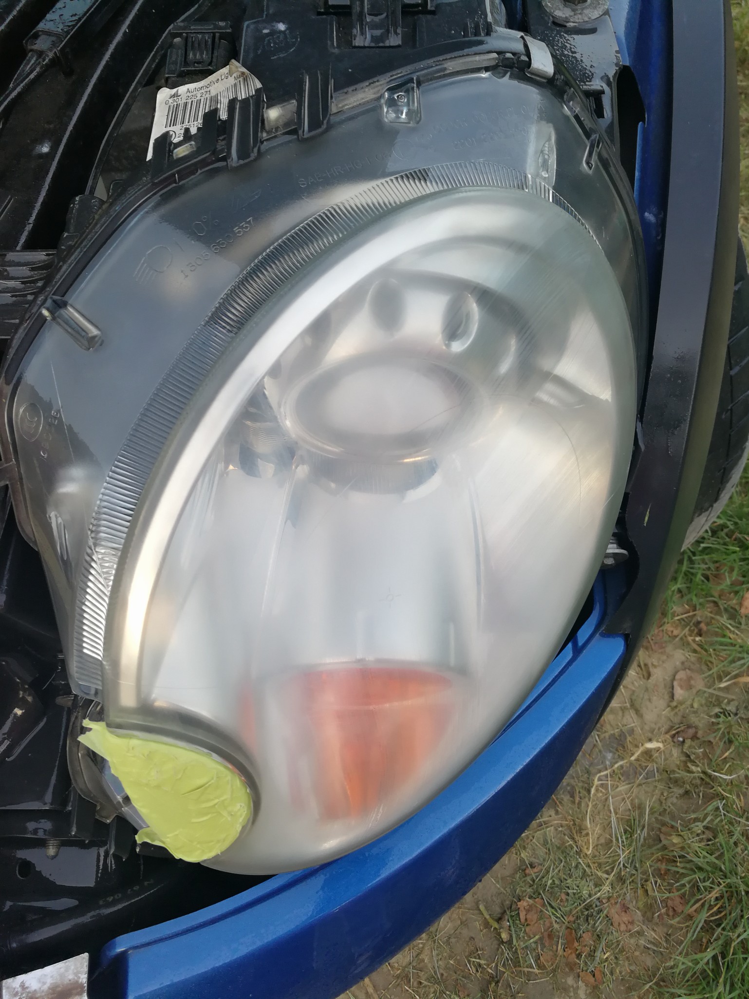

před renovací

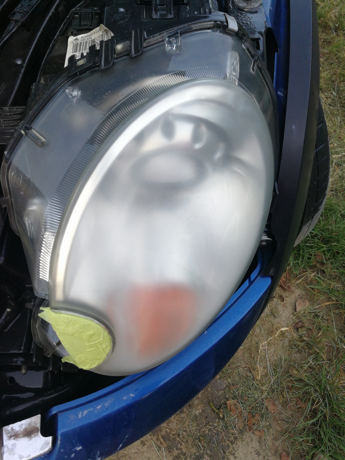

Nepořádek při broušení p800
po spláchnutí a usušení p800 :-)
po spláchnutí a usušení p1000 :-)
po spláchnutí a usušení p1200 :-)
po spláchnutí a usušení p2000 :-)

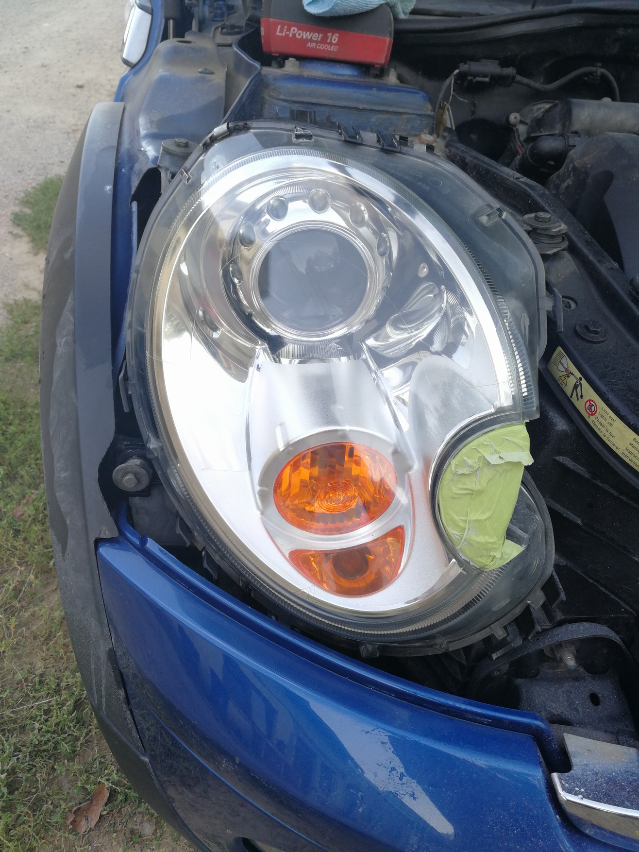

Kotouč na laky z ali + menzena 400
po vyleštění :-)
Světla ted už nemají žádnou UV uchranu je je potřeba cca každých 6 měsícu zavoskovat kvalitním voskem nebo zalakovat :-)

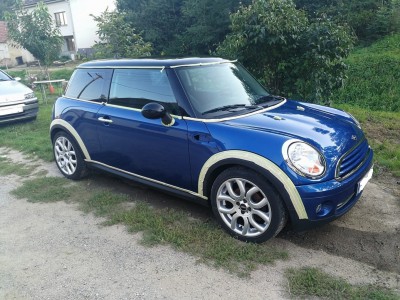

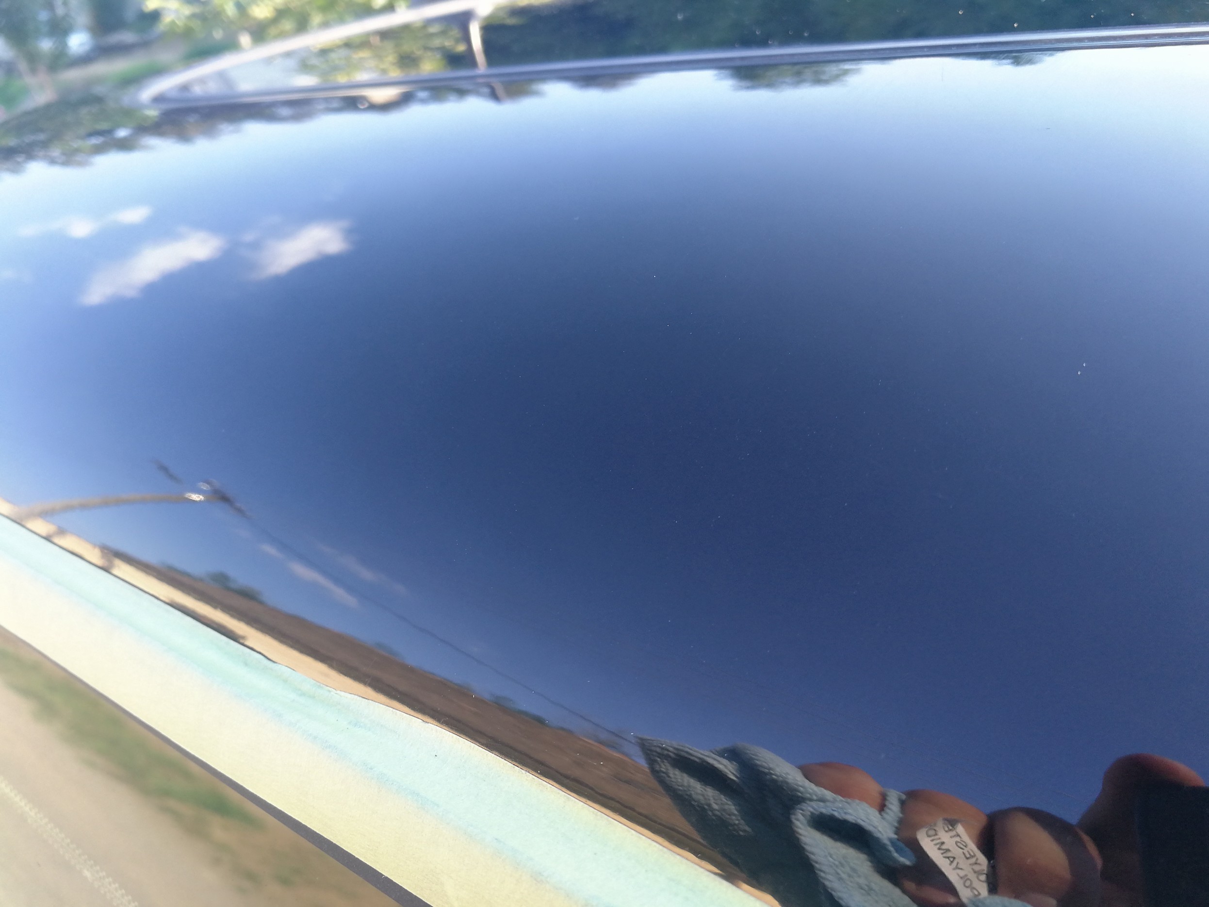

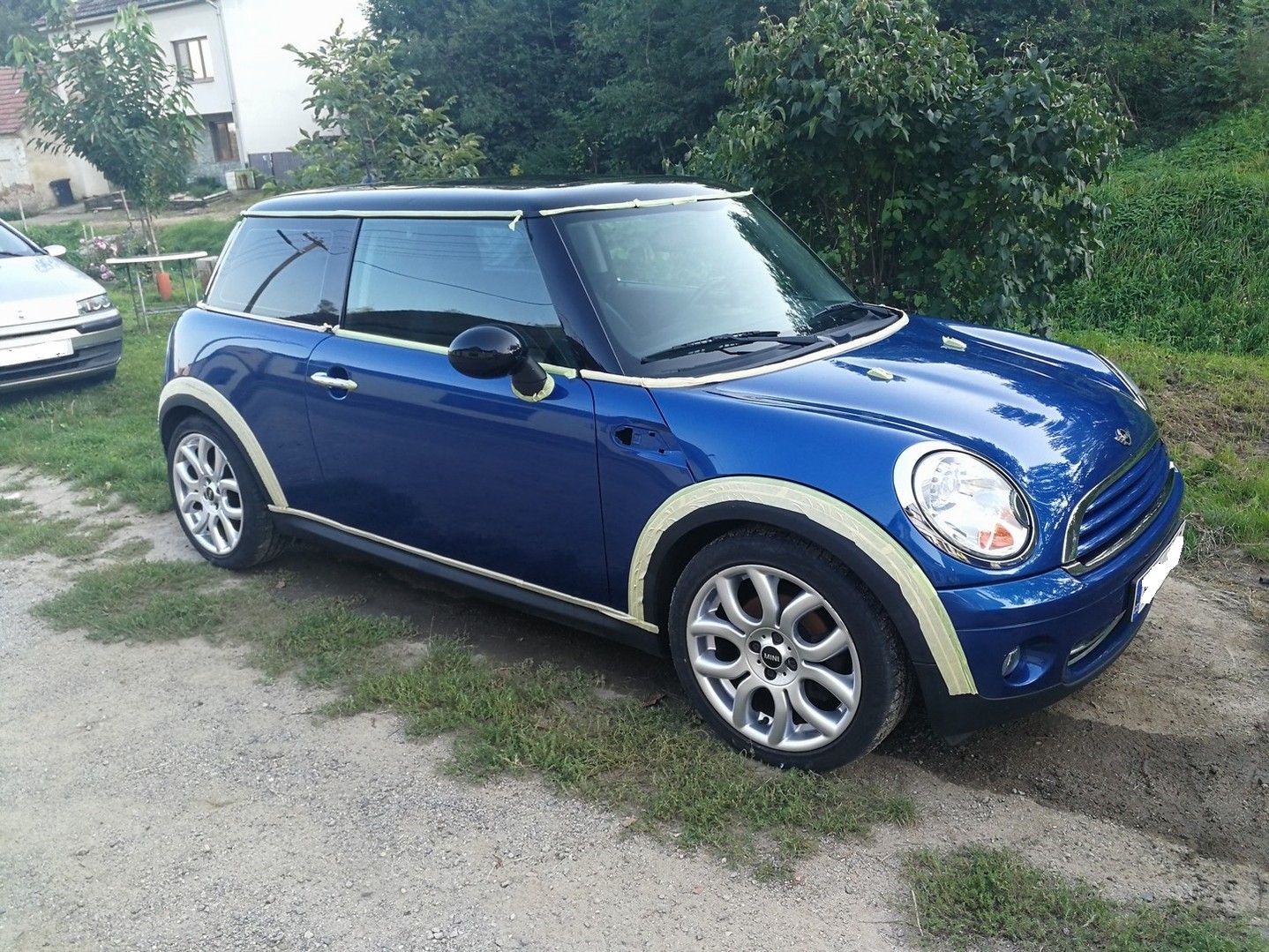

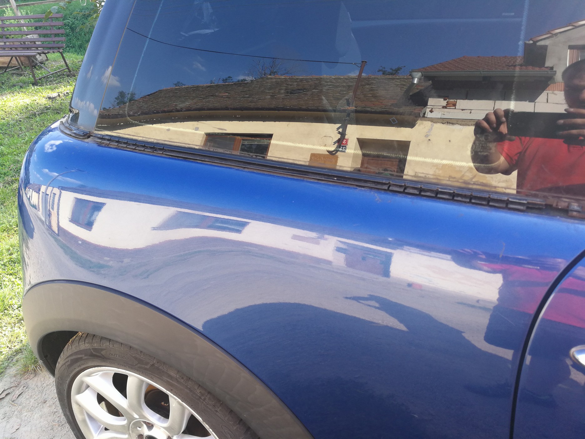

Tak po světlech přišel na řadu lak a oknka. :-)

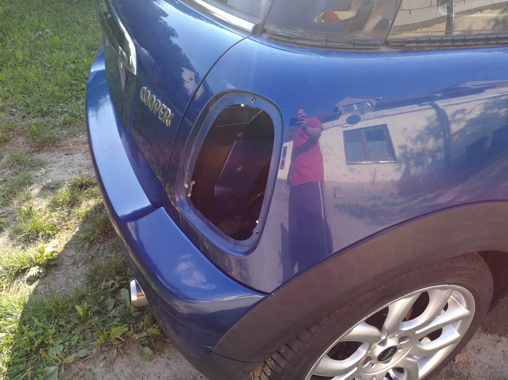

Před samotným leštěním byl Minik dukladně umyt a mechanicky dekontaminován včetně skel.

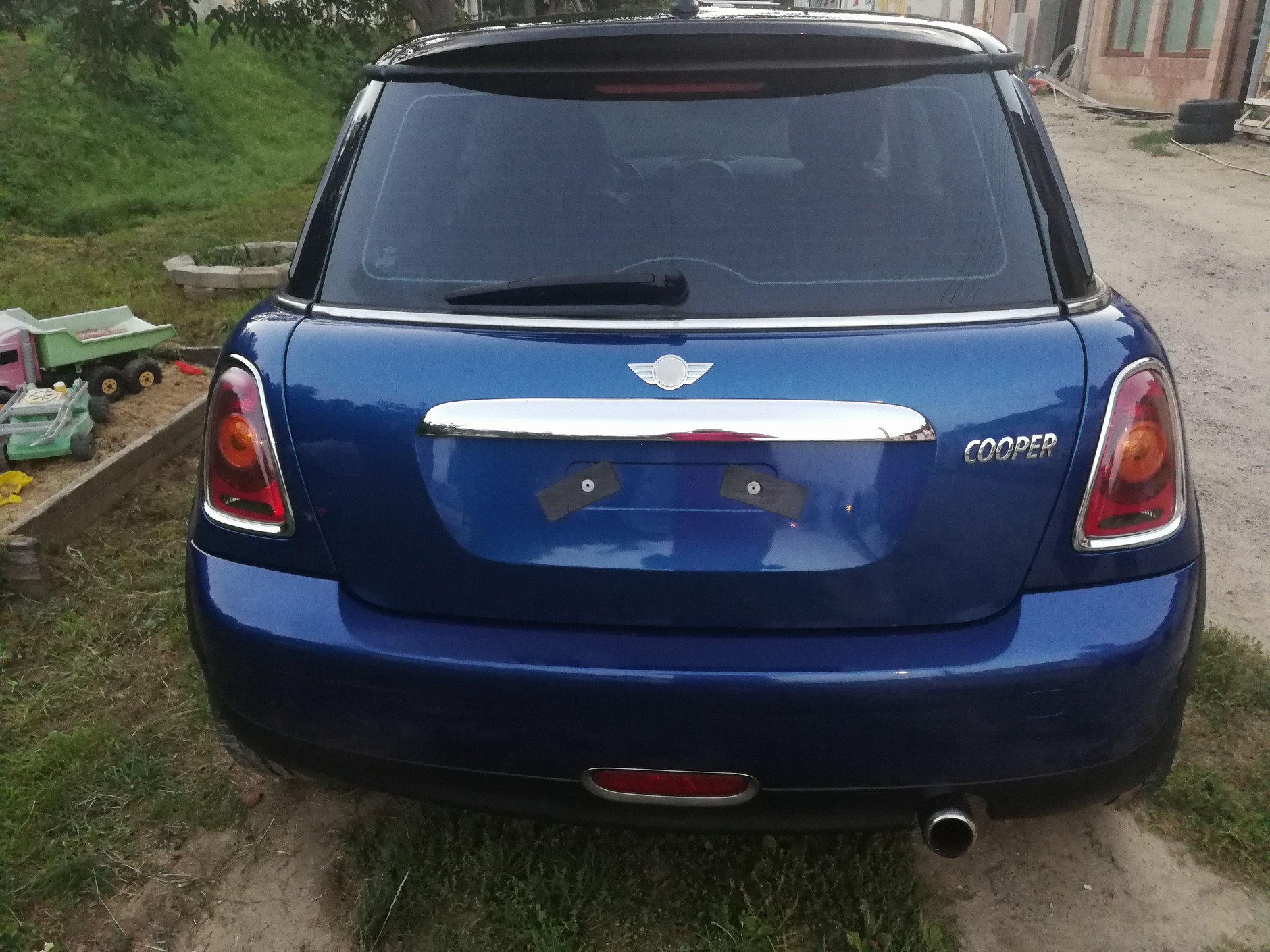

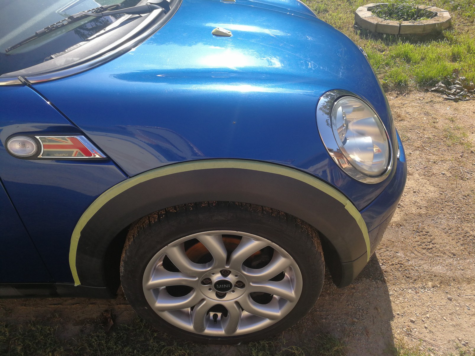

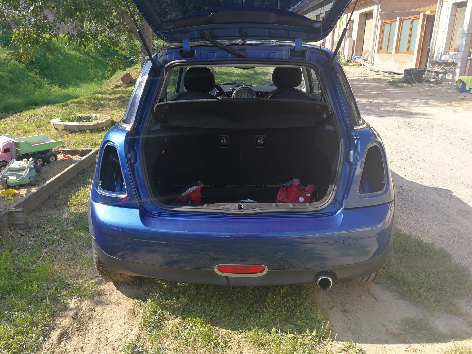

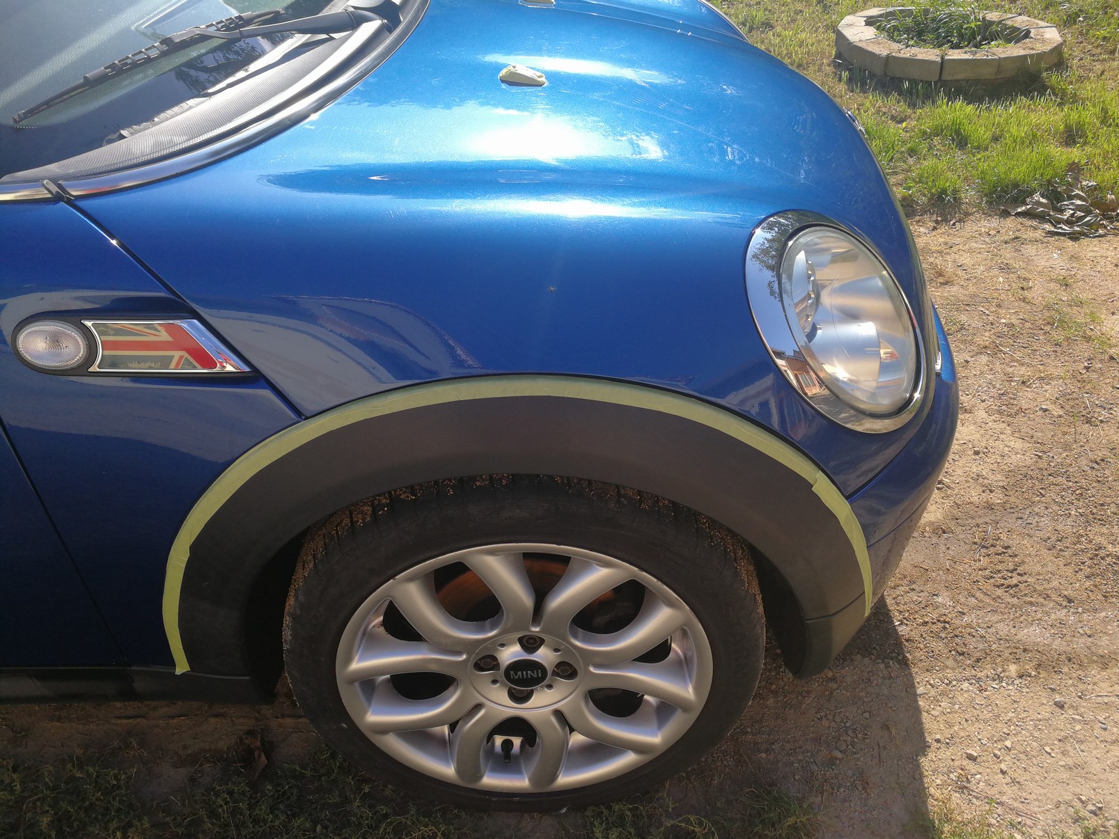

proběhlo olepení plastů, odstranění liš, blinkrů a zadních světel. + následná dekontaminace techto míst 8)

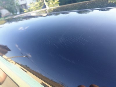

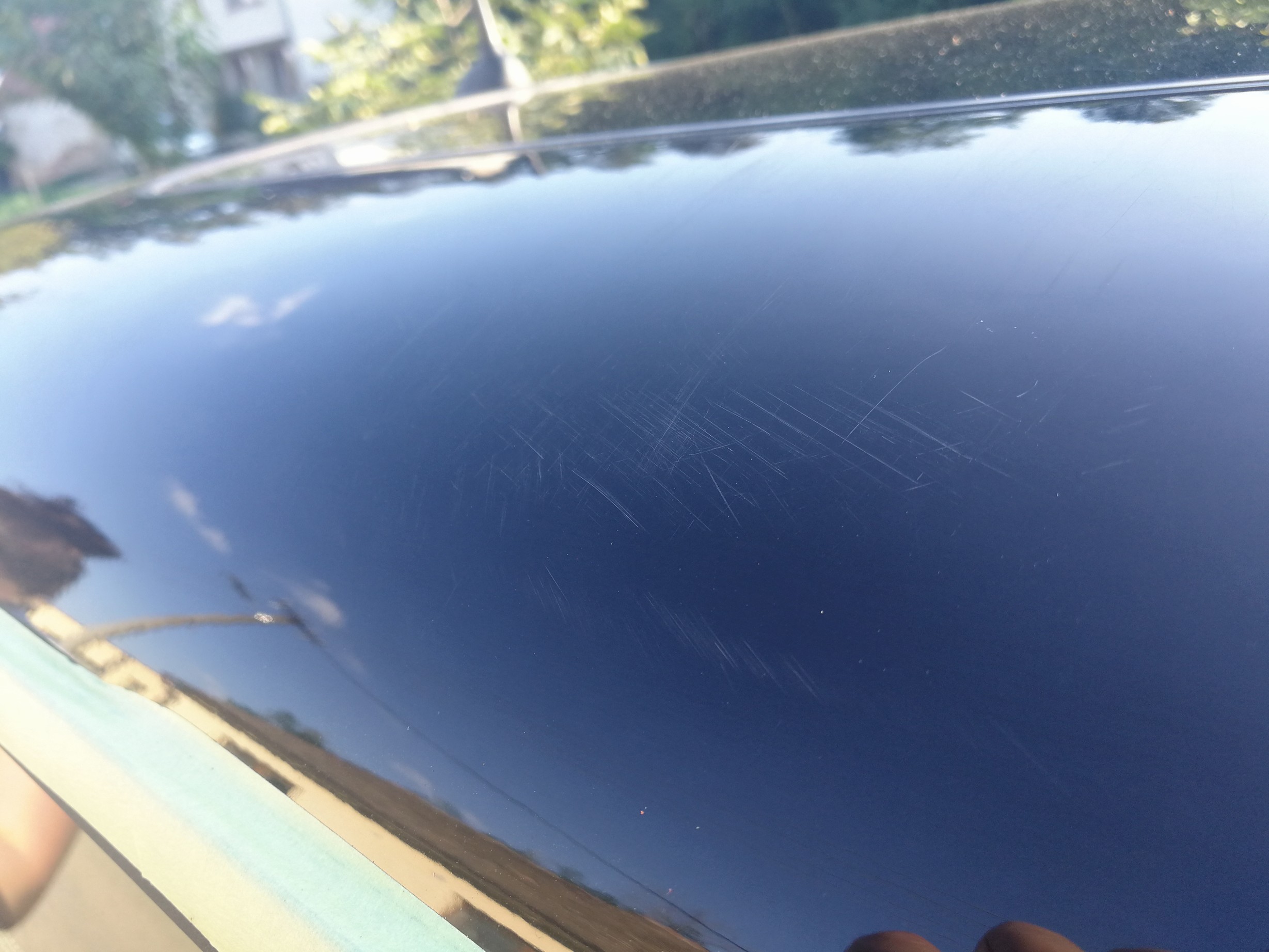

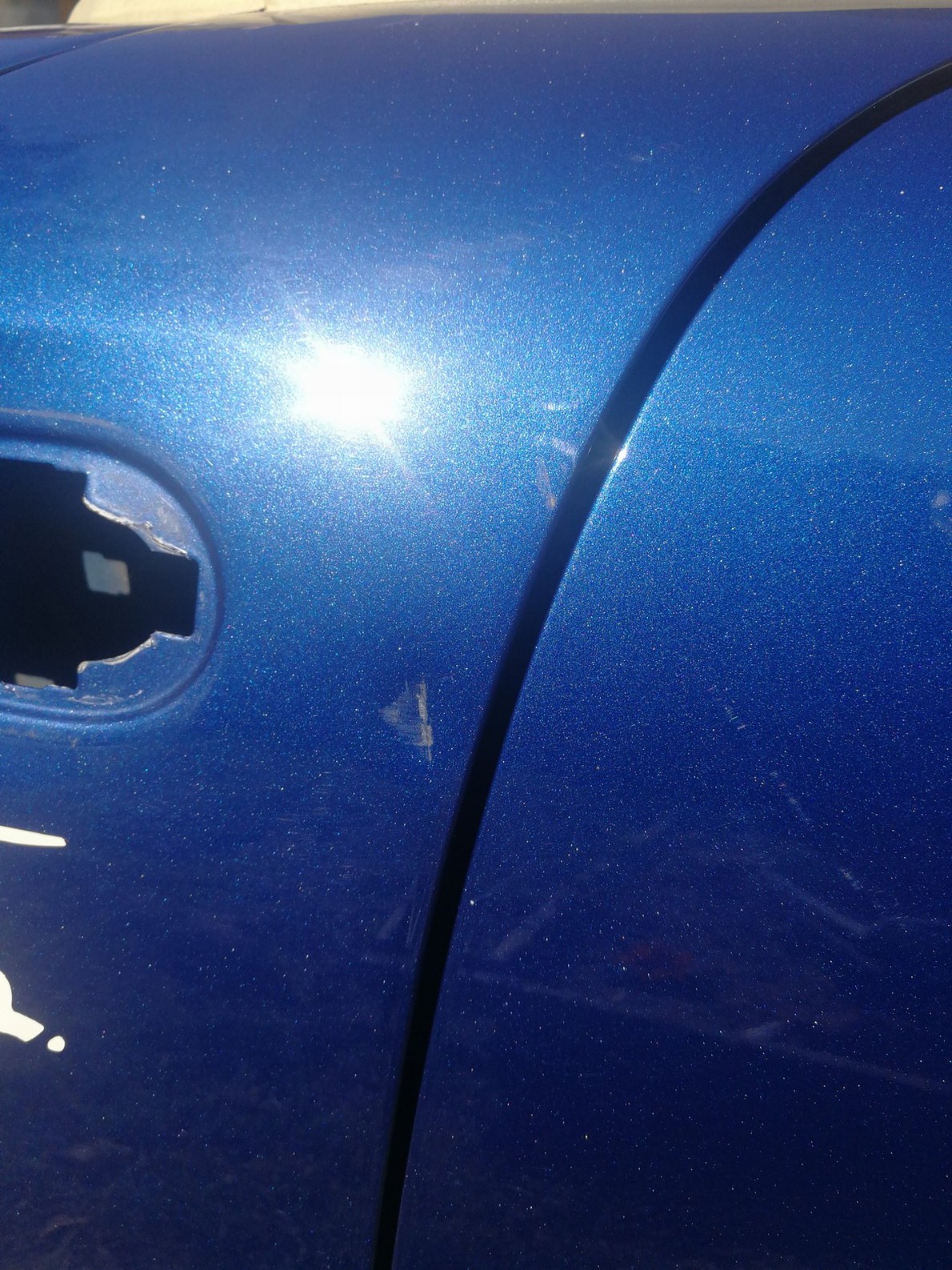

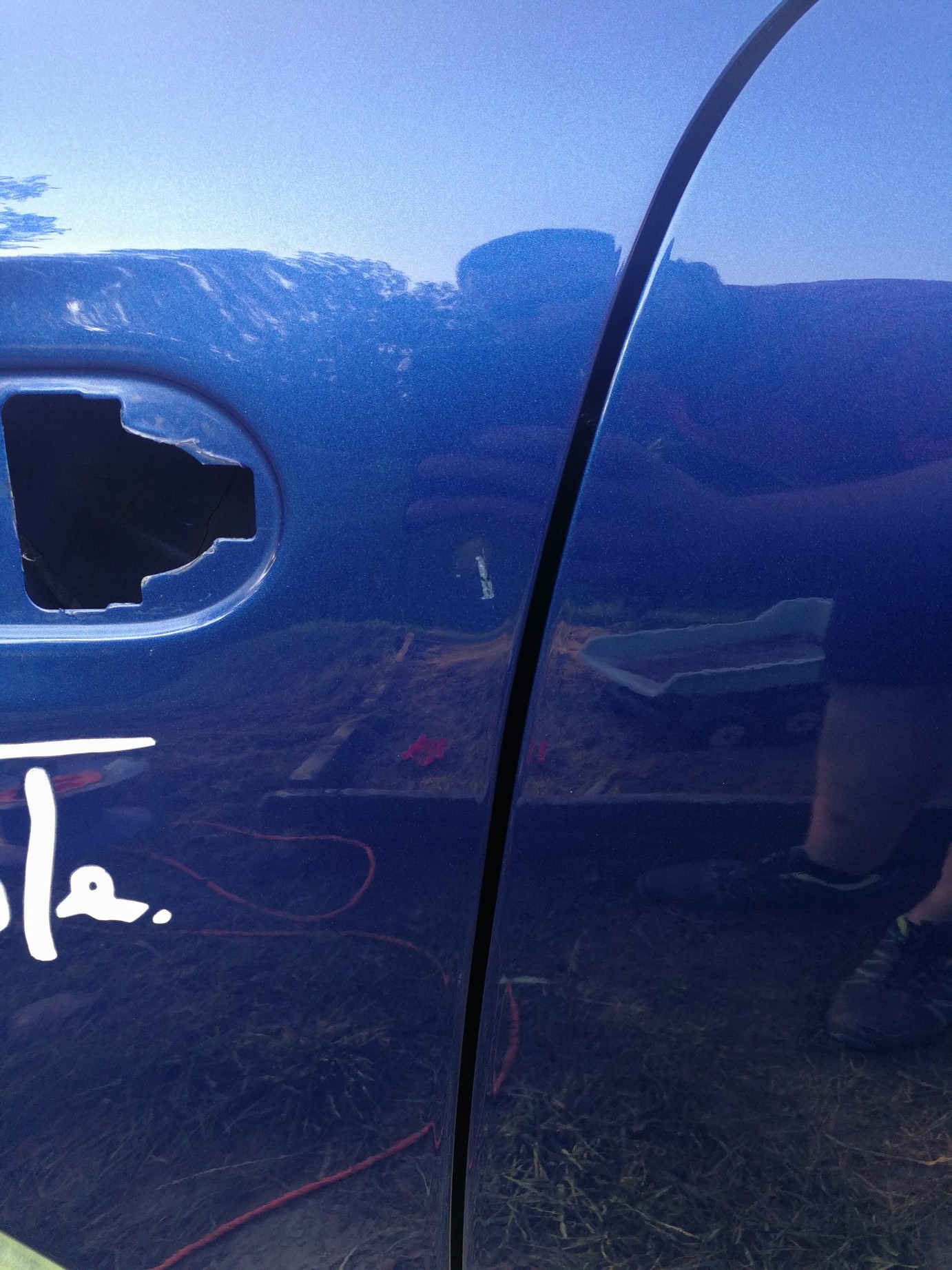

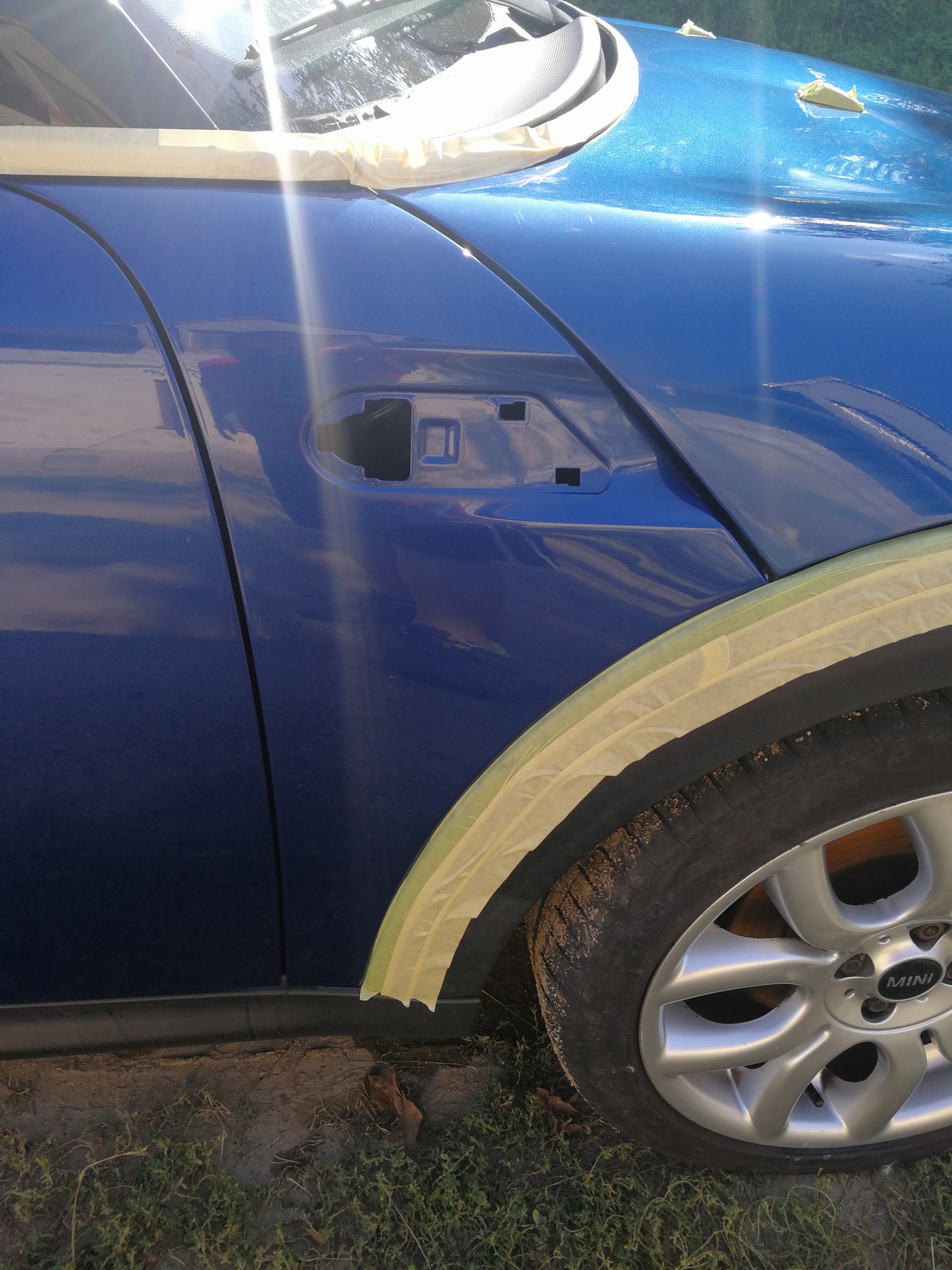

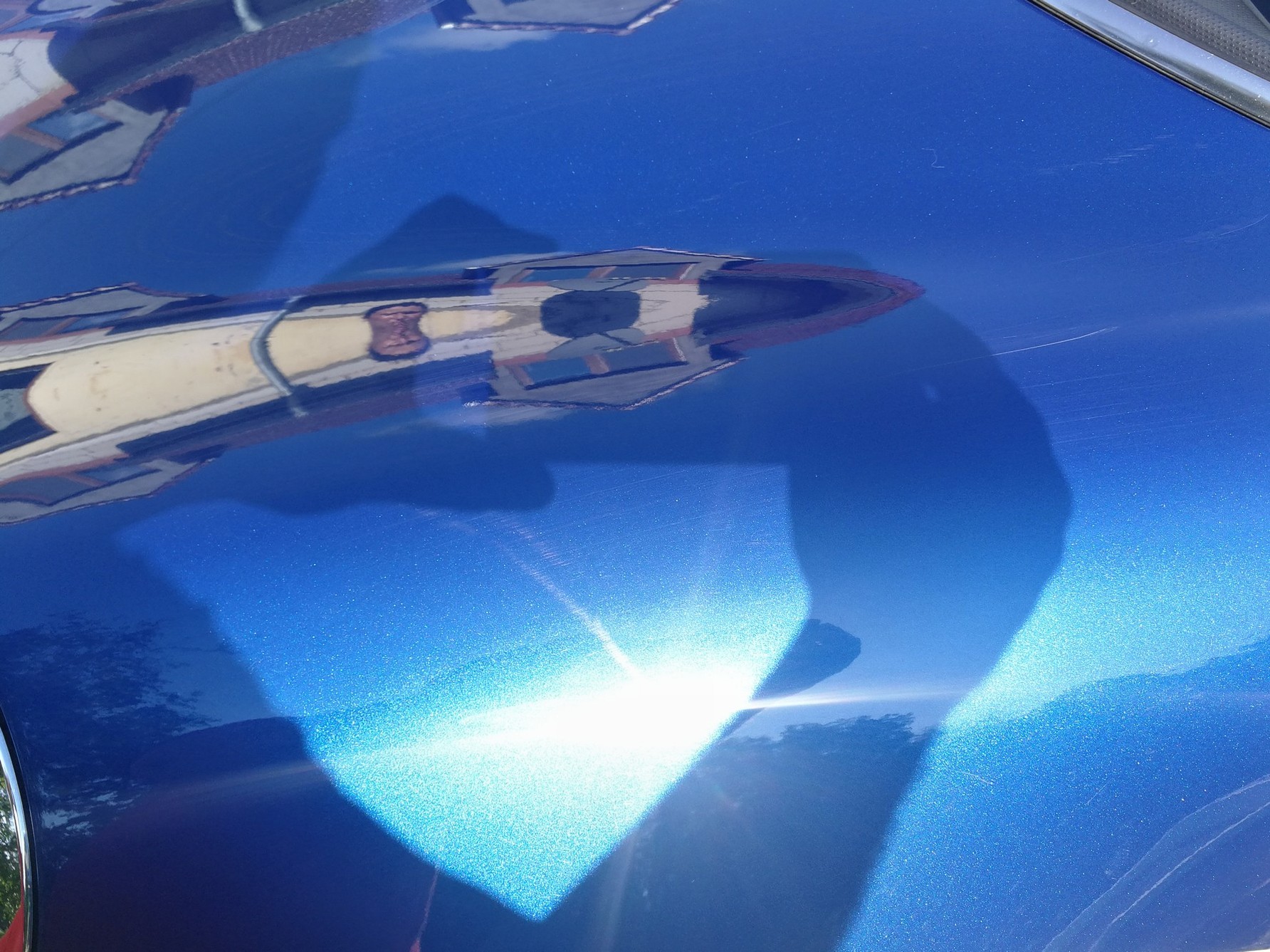

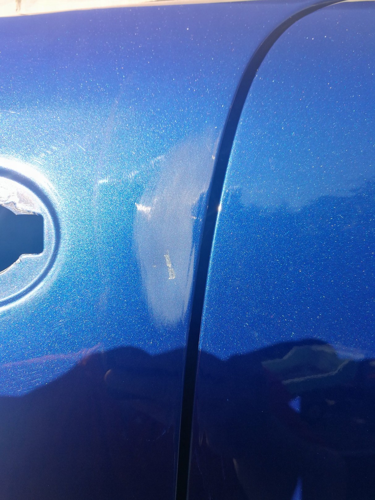

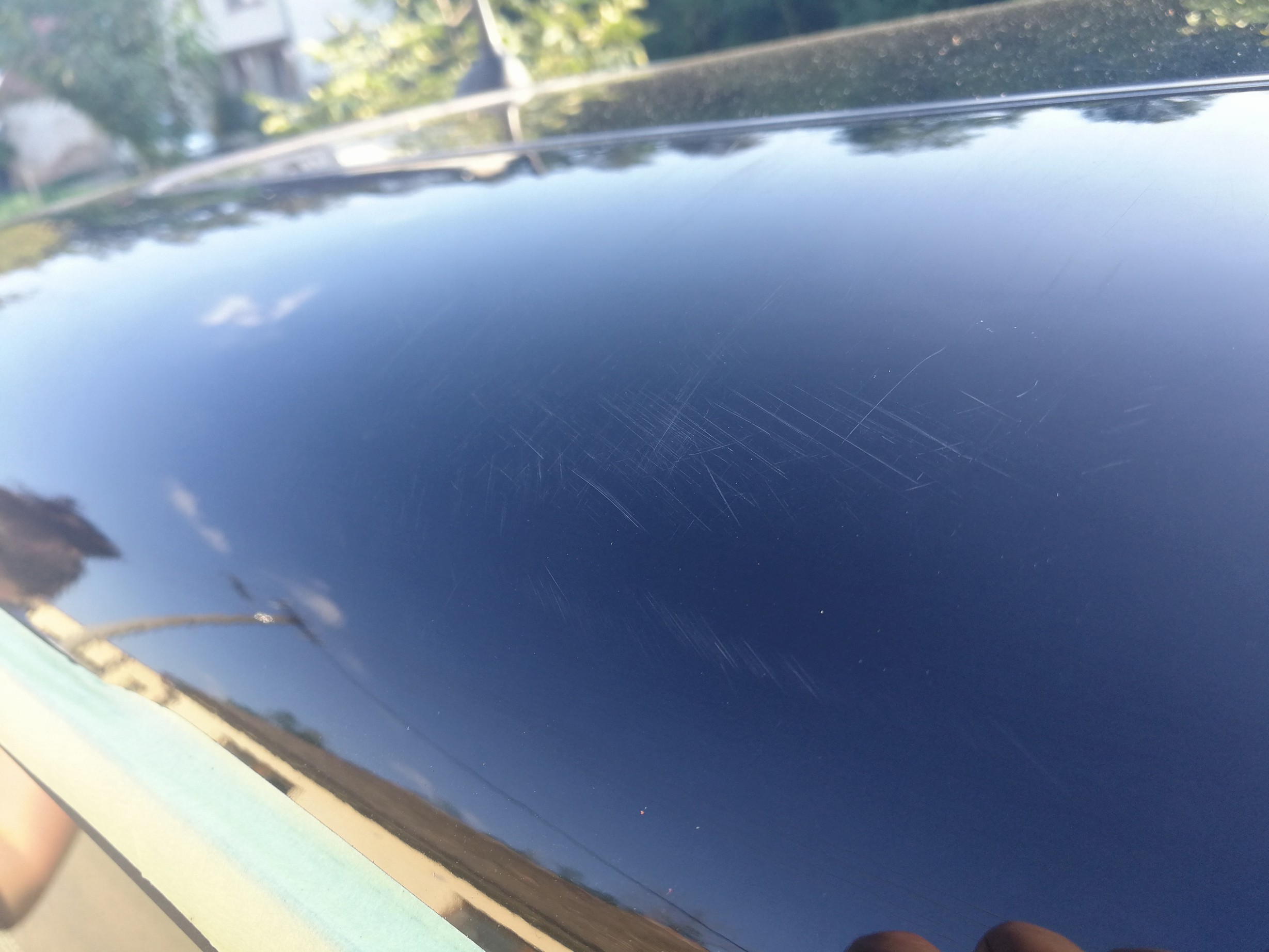

Bohužel auto má pár defektu. Začneme těma nejhoršímy na ktérá se časem použije touchup barva.

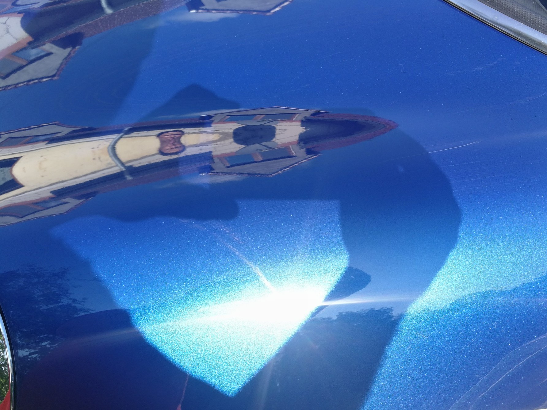

Zřejmě pes.....

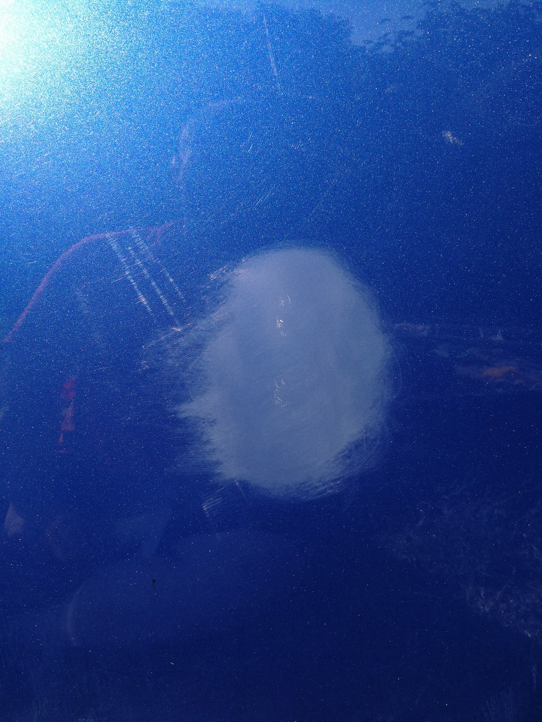

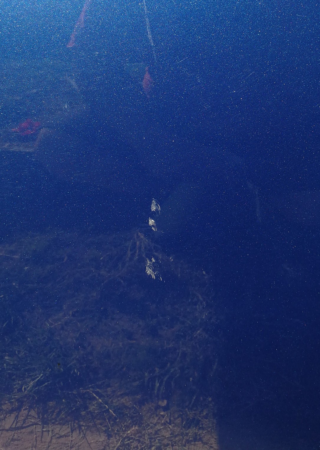

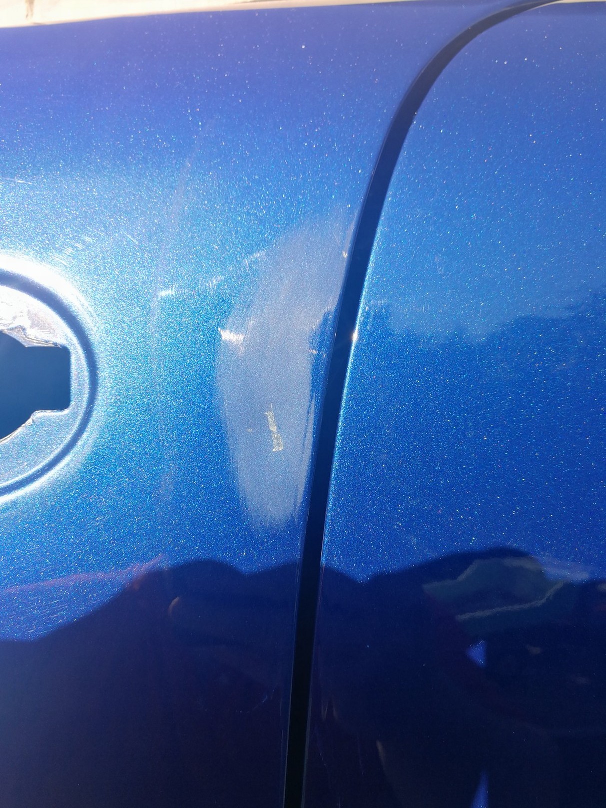

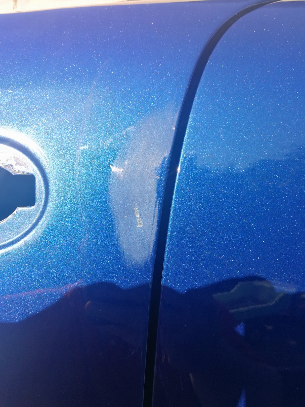

A druhé z parkoviště. - zde bude potřeba i trochu vymáčknout z5 :(

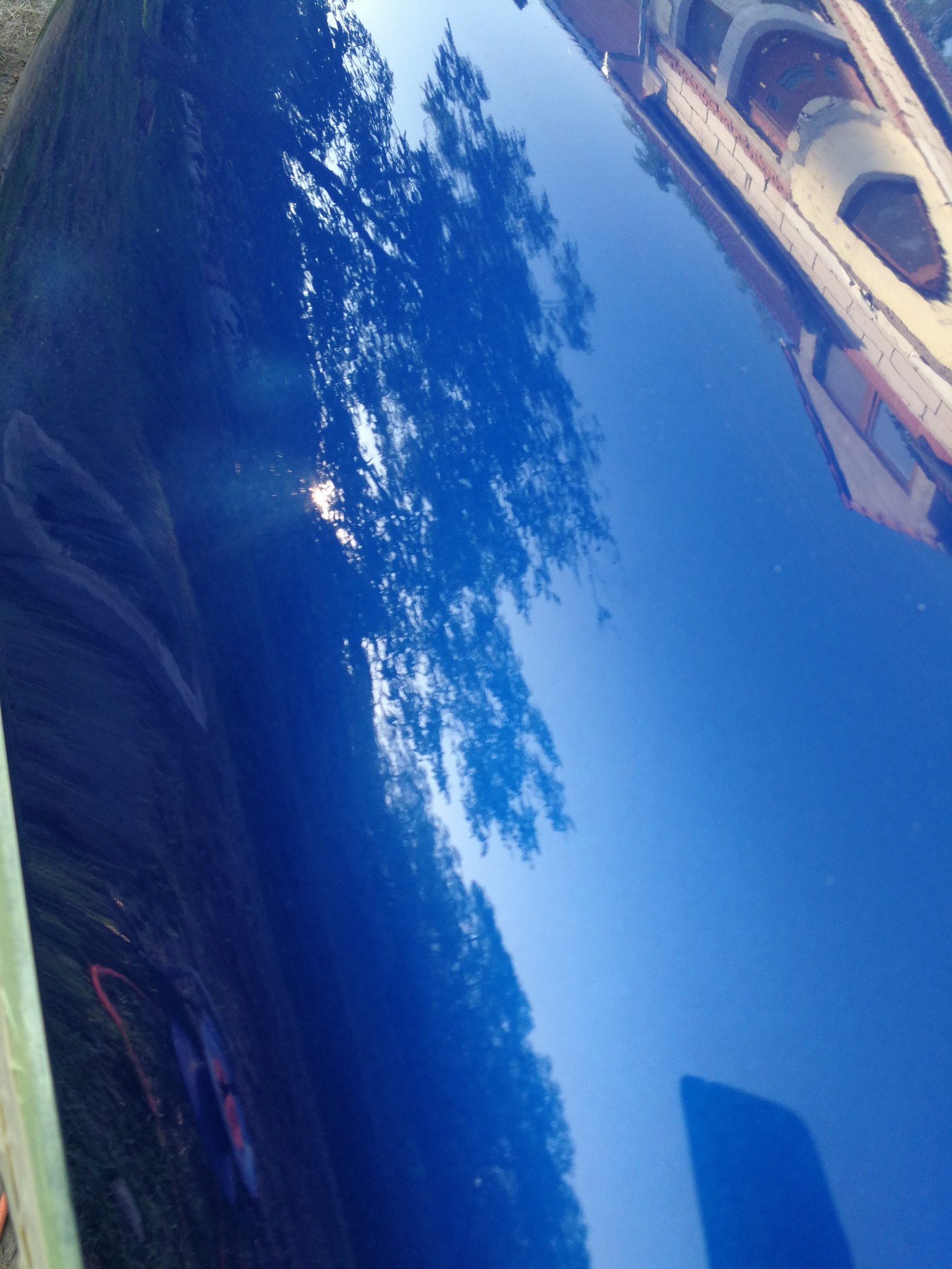

A najdou se i ty které se podařilo krásně odstranit :-)
Na po leštěná to dopadlo takkle :banana:

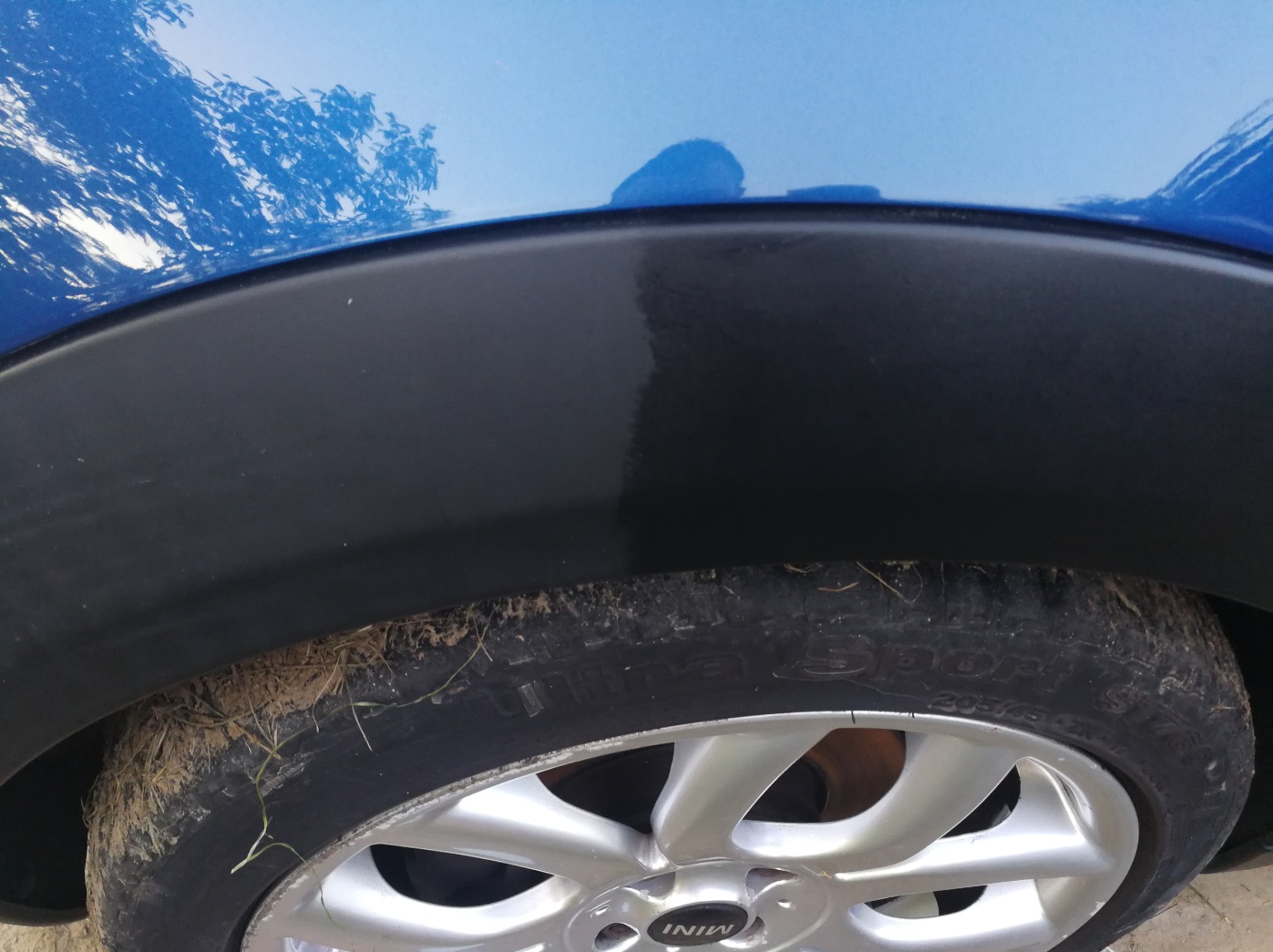

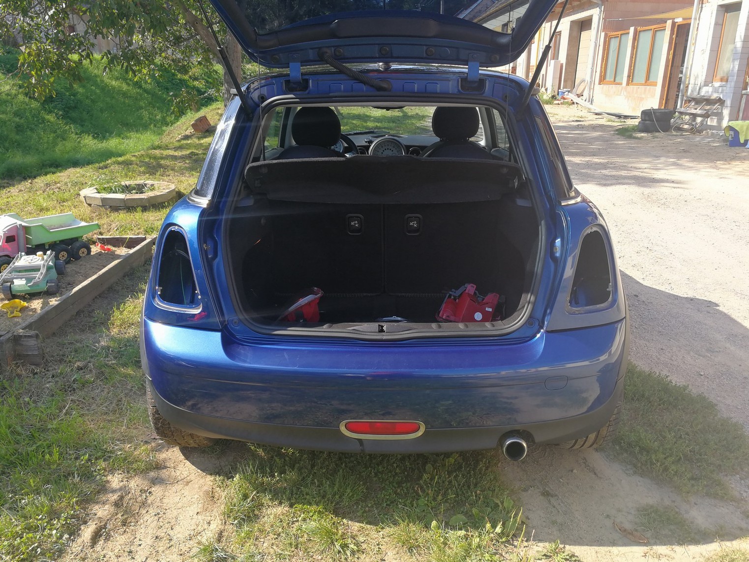

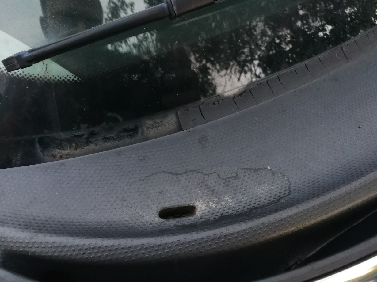

Následná obnova plasů 8)
A máme hotovo :lol:
Co jsem použil.
Na Lak a světla se použil syntetick vosk Finish Kare s životností až 12 měsíců a Tekuté stěrače Gtechniq G5.
Pokud by byli nějaké dotazi sem s něma :-D

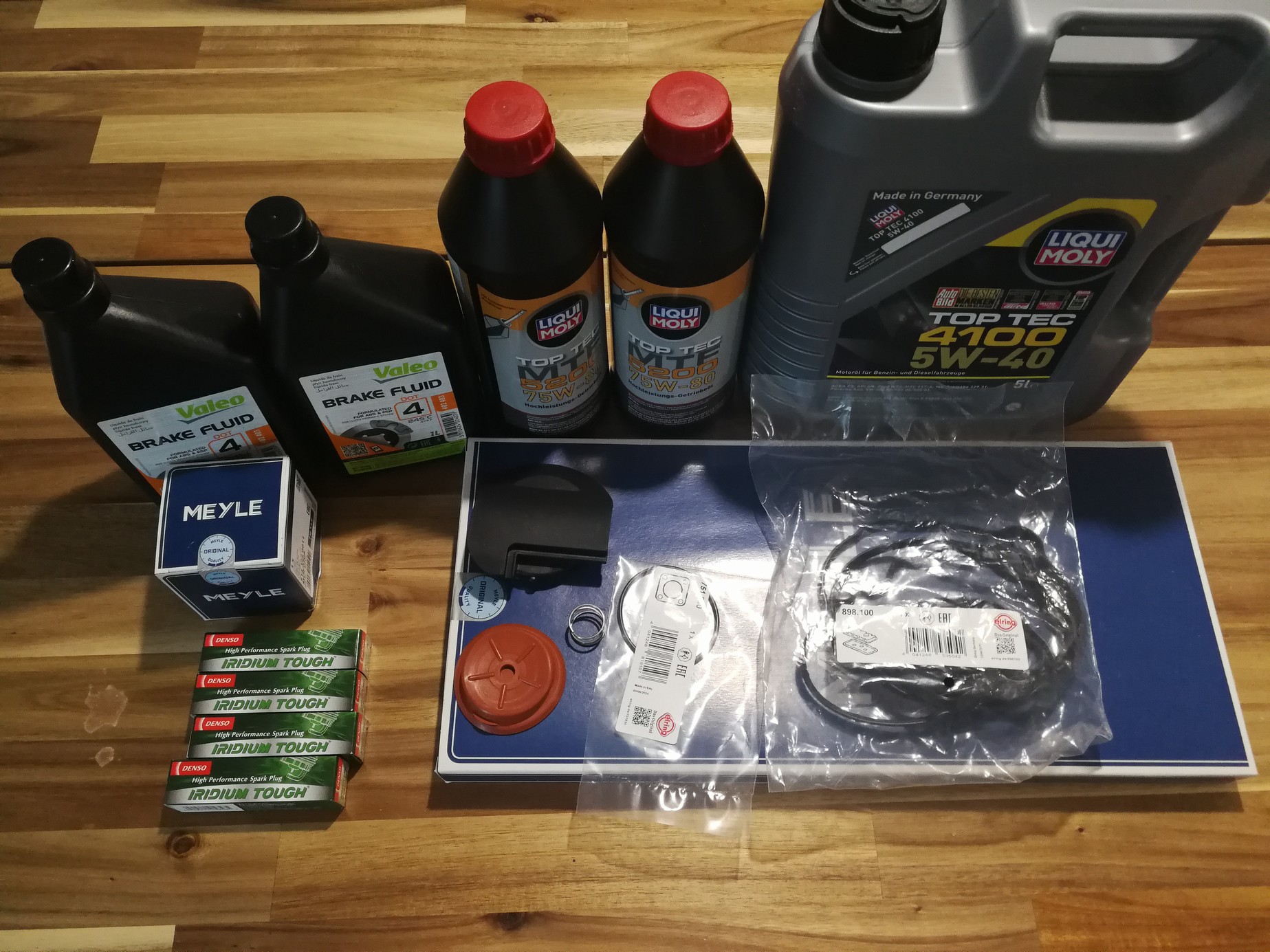

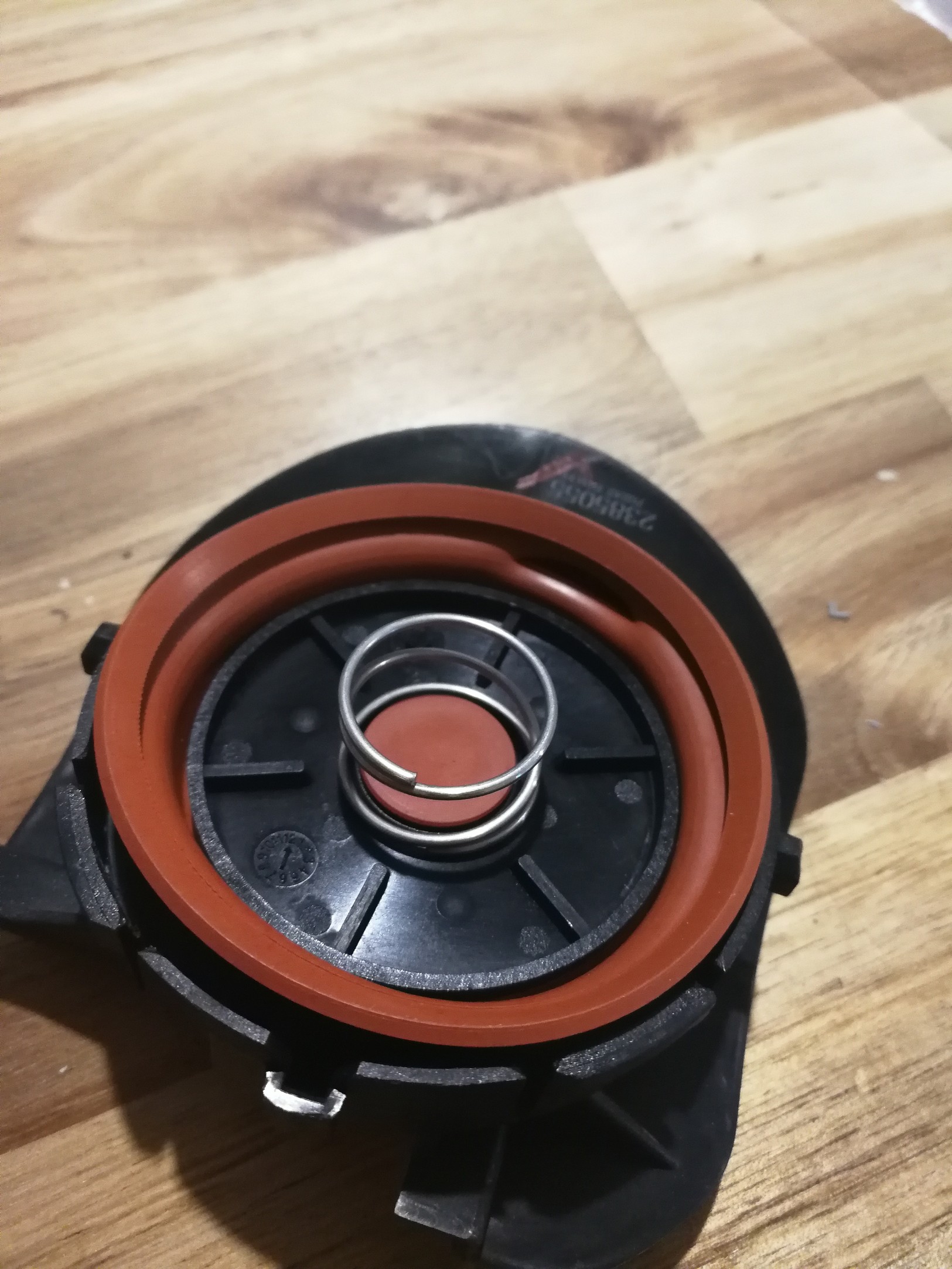

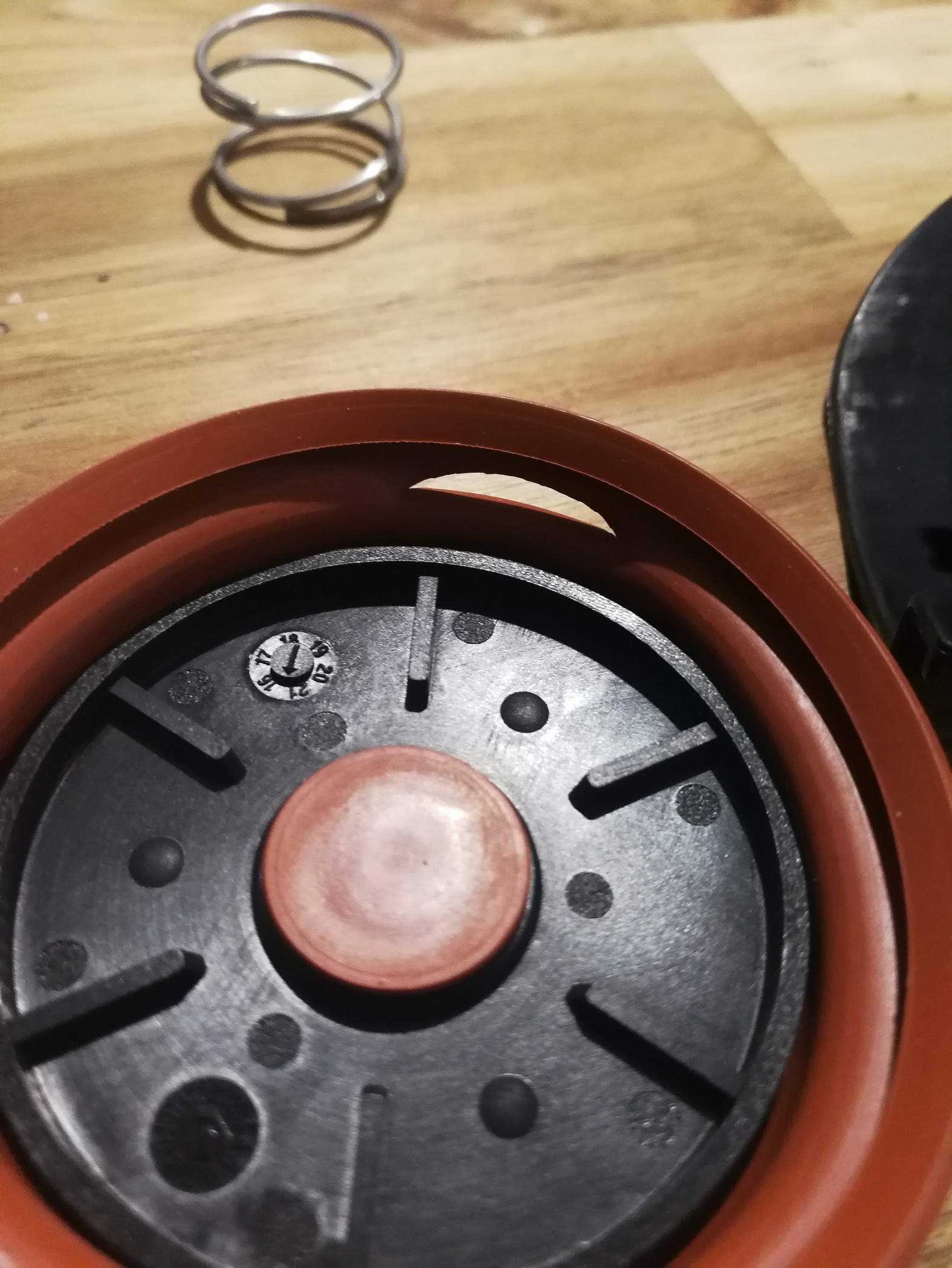

Tak dneska přišlo pár věcí na udržbu motoru :-)
oproti puvodnímu plánu jsem změnil značky oleje, přidal svíčky Denso a Membránu na odvětrání klikové hřídele.
bohužel membrána přišla roztržená takže budu řešit reklamaci :evil:
