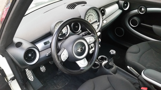

Clubman S, dobrá věc se podařila! Dlouho jsem po něm koukal, přece jen z NM je tohle asi to nejpovedenější, co jsem zatím viděl (subjektivní názor). S-ko nebylo prioritou, takže se hledalo jednu dobu i v dieslové motorizaci, protože byly za nejnižší cenu, ale byla to jedna z věcí, která mě dost odrazovala. Nakonec jsem to nechal být, auto na denní ježdění jsme měli, ale přece jen zvědavost mi nedala a pořád jsem po nich koukal. A potom to přišlo... sice to na první pohled vypadalo na spoustu práce, té jsem se nebál, ale bylo třeba udělat rozpočet na zprovoznění. Tímto moc děkuji Ondrovi (OKCZ) za první důležité info, které mě utvrdilo v tom, že to půjde. Potom Michalovi (MiniMike) za spoustu užitečných rad, fotek a dílů.
Autu při koupi chybělo pár nepotřebných dílů jako je řídící jednotka a hromada plastů v motorovém prostoru. Navíc bylo trošku chycené na předek, nicméně interiér a výbava to docela slušně vyvážily. Některé věci, které chyběly, bych stejně předělával, takže vlastně mi to ani nevadilo.
Nejdřív se sehnaly věci, které na autě nějak chyběly nebo byly poškozené a začalo se pomaličku skládat. Potom následoval převoz do lakovny, kde se doladily detaily, což neznamená, že je to dokonalé..., a odstranilo se pár chromů. Došlo i na výměnu podkladů budíků a pokus o přehození středového panelu na face. Bohužel chybí jeden kabel, který nikde nikdo nemá a číňani poslali sice to, co jsem objednal, ale nakonec jsem zjistil, že to není to, co jsem potřeboval.
Takže za mě zatím spokojenost a časem se bude pokračovat.

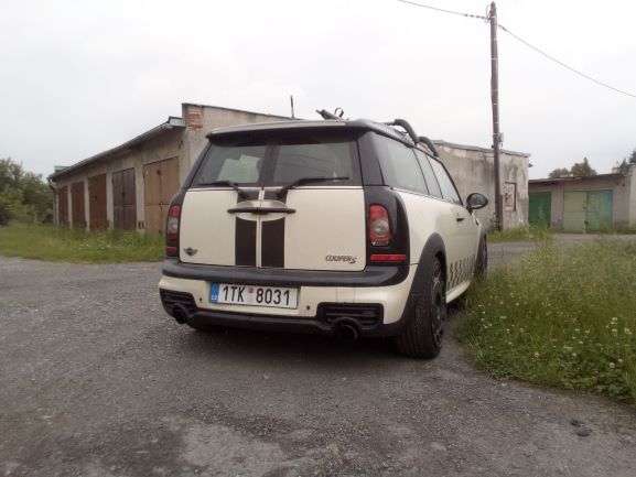

jedna drobná změna
 Předmět příspěvku: Re: Scoobyho Clubman S
PříspěvekNapsal: 16. zář 2018 00:14
Kuze z psonska :bigups:
PříspěvekNapsal: 16. zář 2018 07:57
Příspěvky: 80
Kdepak, z Prahy :-)

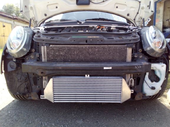

Abych nezapomněl, konečně jsme našli s Ondrou (OKCZ) kompromis, který vyhovoval nám oběma a došlo na kontrolu motoru. Napínák už to měl za sebou, narozdíl od hlavy, která je s největší pravděpodobností nová. Potom následovalo dekarbo, soft a hlavně auto začalo poslední týden házet nějaké podezřelé chyby. Naštěstí po popisu veškerých projevů auta a následného výsledku na PC, které ukázaly na cokoliv, byla nalezena chyba v povoleném konektoru.
Ještě to chce vychytat pár drobností, ale to by už měla být jen taková třešnička :banana:

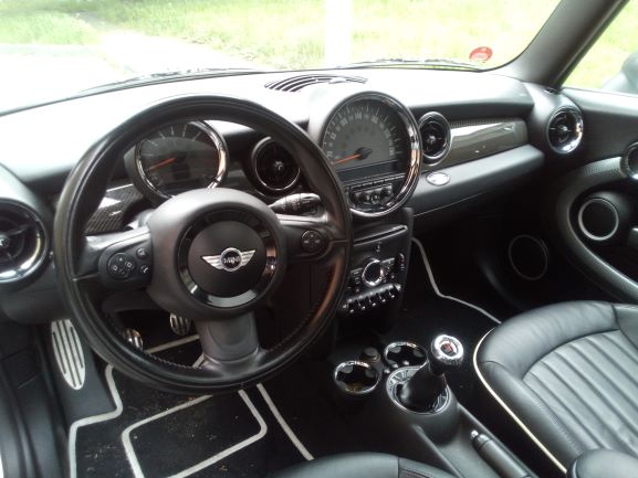

uběhla nám zase nějaká doba a auto se posunulo zase trošku jinam, takže zkusím sepsat takový malý sumář toho, co vše se udělalo a jsem rád, že už mám skoro hotovo
interiér:
- kožený interiér s výhřevem sedaček
- předělání celé palubní konzole na face
- originální černé budíky
- chrome rámečky (odstranění šedi)
- airbag a multifunkce v černé barvě
- loketní opěrka v černé barvě
- JCW šaltr páka
- carbon doplňky
- falešné dno kufru
exteriér a technika:
- dechrom většiny pohledových dílů
- snížení
- výměna krytů zrcátek za carbon
- nasávač na kapotě carbon
- JCW aeropacket
- JCW výfuk
- JCW brzdy
- polep
motor:
- JCW rozpěrná tyč
- AEM sání
- BOW od Forge
- Oil catch
- velký cooler
- a v neposlední řadě soft od OKCZ

Krásné kola, taky mám slabost pro OZ. A ten černý interiér taky nutně potřebuju :)
