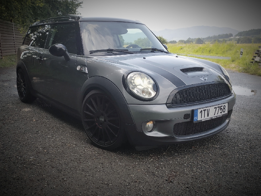

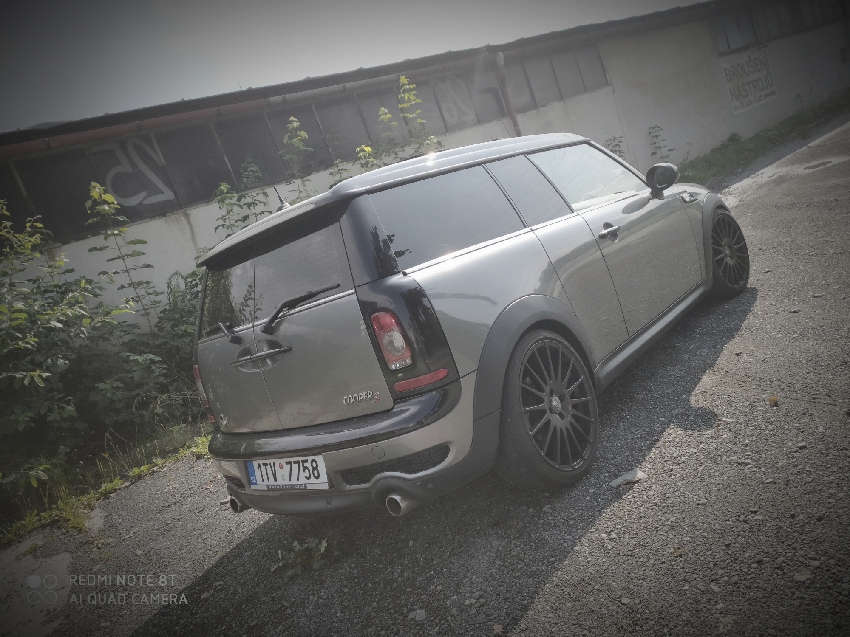

Konečně jsem se dostal k tomu abych tu představil svého nového (staršího) mazla. Uvidíme jak nám to spolu pofičí. Je to Clubman S, rok 2008, 128kW, dovoz ze Švýcar. Nalítano má 196000, po výměně rozvodů, snížený podvozek (nevím o kolik ale je to proklatě nízké) hezké budíky u otáčkoměru a paradni 18tky kola. Nějaké drobnosti bude potřeba udělat, nezamyká nádrž, hadice k turbu je nějaká opravovaná a kdovíco na mě ještě vykoukne. Světla svítí, stěrače stírají. Zatím se s ním seznamuju a nemám moc času ho pořádně provětrat. Na cestě to sedí pěkně, jen toho výkonu jsem čekal víc. Taky brzdy budu muset zkontrolovat, čekal bych ostřejší nástup. Zatím pročítám fórum a nasávám informace.

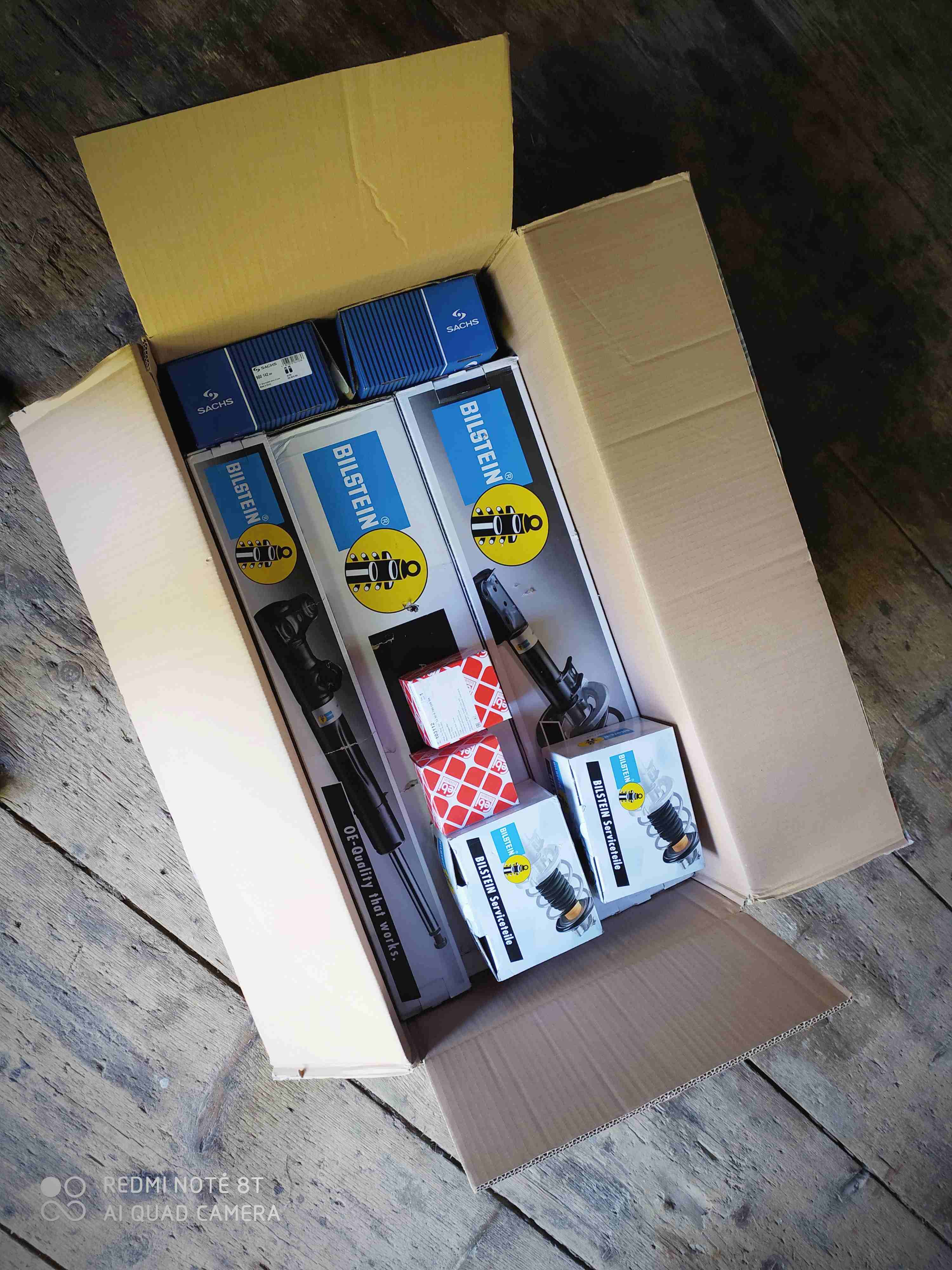

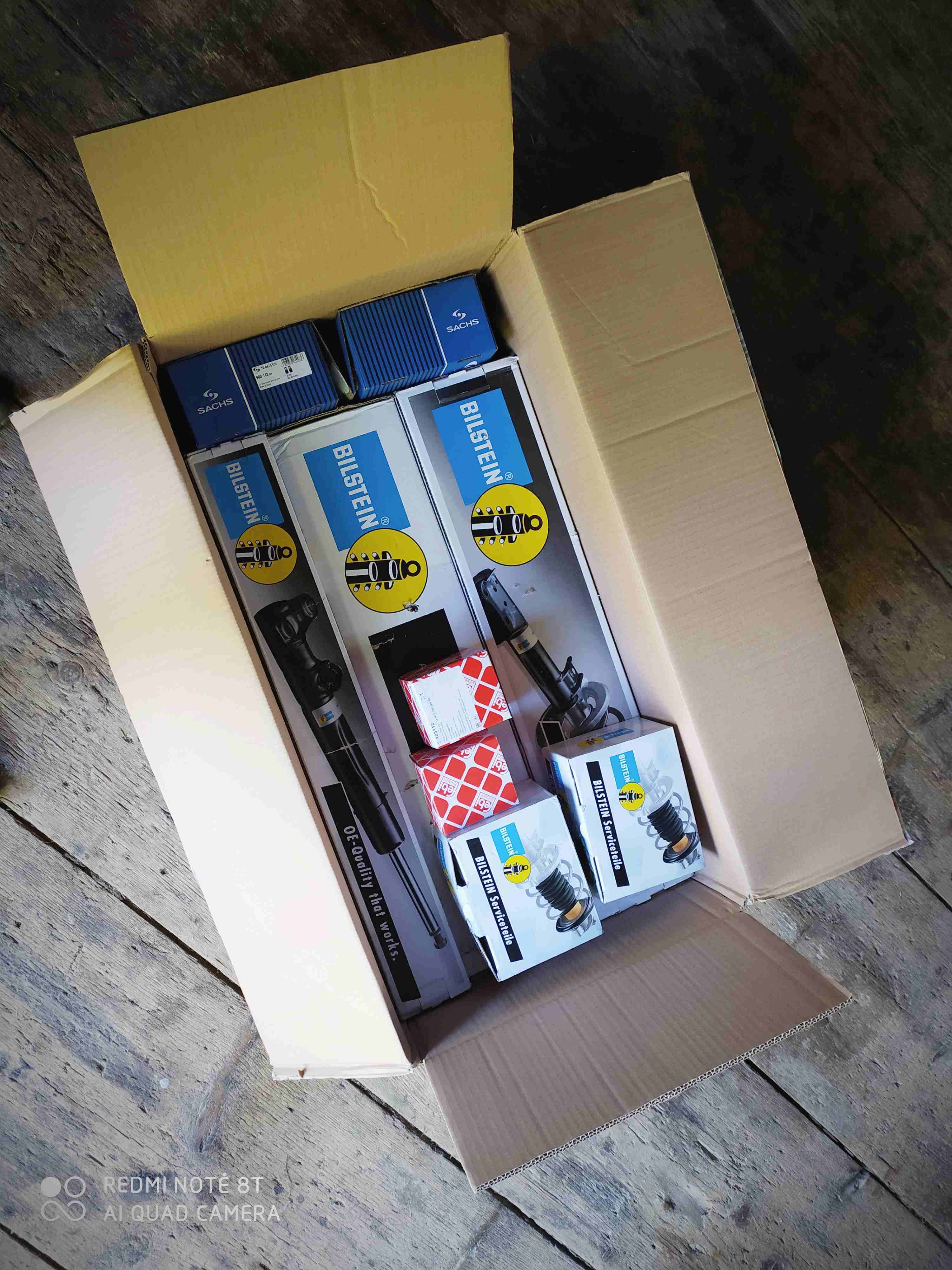

Balíček tlumičů dorazil. Už se těším na to jestli poznám rozdíl proti těm Delphi co tam jsou. Bohužel miník musí zůstat zatím stát. Problém s vibrujícím kolem je stále větší, už se s tím bojím jet. Známý to vyhodnotil jako problém s pravou přední poloosou. Prý by to vyřešila jen výměna kříže v kloubu. Máte s tím někdo zkušenost? Abych nemusel kupovat celou novou poloosu. Vypadá to že už se to někdo předemnou pokoušel řešit. Je tam nový homokinetický kloub a ložisko na uložení uprostřed. Bohužel to při akceleraci dost kope.
