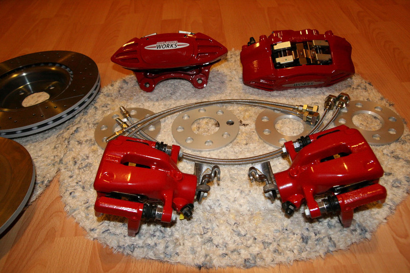

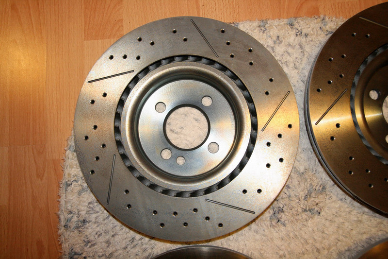

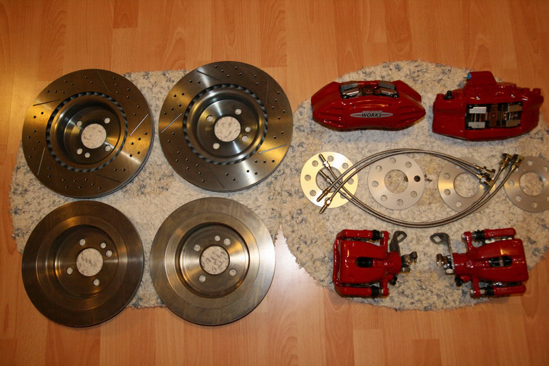

A je to doma!! :D :banana:

krasne su Nicku :bigups:
obrovske kotuciska :mrgreen:
p.s. daj mi info na tie poslozky na disky :wink:
dik
 Předmět příspěvku: Re: Nickův Mini - COOPER S
PříspěvekNapsal: 21. lis 2011 20:14
To je pořádný porno !!!!
Respekt ! :bigups:

Pumik9 píše:
Kotouče jsou obrovský a ty třmeny taky, na fotce to hrozně zkresluje, ale jsou fakt mega velký a těžký. Celá ta sada váží 35 kg.
Podložky jsem odsud:
http://www.cmexclusive.cz/produkt/361-sirka-5-mm/577-cooper/
Dneska přišly, 12 dní po objednání. Na auto je budu dávat až na jaře, až se budou dávat brzdy, takže zkušenosti budu vědět potom. Nepředpokládám ale, že by se nějak projevily na jízdních vlastnostech, pokud vůbec, tak lepší stabilita při zatáčení.

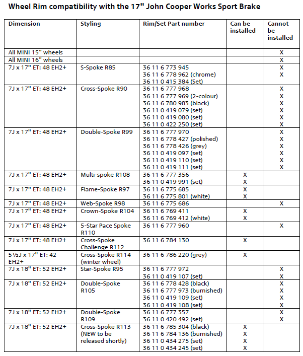

ps. jeden dotazek protoze to mas ted nastudovane .. vejdou se do "17" kol ??

pampeago píše:
K většině jo, k mým R98 jen s 15mm spacery, mají víc klenuté paprsky než kompatibilní kola. Se spacery to je v pohodě. Neboj, tohle jsem musel všechno nastudovat, ještě že lidi už to zkoušeli přede mnou :-)
Tady je přehledná tabulka, k těm 17" co nejdou obvykle stačí 5 mm spacery, u R95 to prý chce aspoň 7 mm.
compatibility.png [ 72.34 KiB | Zobrazeno 18370 krát ]

ahoj brzdice mas krasne... jen se chci zeptat k tem podlozkam.ty jsi predni a zadni koupil stejne 5mm?
F56 S
PříspěvekNapsal: 22. lis 2011 16:51
Jo, koupil jsem 5 mm všude. Dozadu by kvůli brzdám být nemusely, je tam prostoru dost. Ale jednak jsou zadní kola trochu utopená a za druhé se mi nechtělo kupovat dvě sady bezpečnostních šroubů McGard. Dopředu jsou kvůli brzdám a taky kvůli tomu, abych nemusel dávat omezovač zatáčení, a taky teď je pneu od tlumiče asi 1 cm, s ET 52 ofsetem a 10 mm širší pneu by se to posunulo a podle mě by to už drhlo o tlumič. S 5 mm podložkou se to posune jen o 4 mm k tlumiči a ještě tam bude místa dost. To je celkem nevýhoda těchhle 18" origo JCW disků, že mají tak vysoký ofset. U aftermarket disků s ofsetem kolem 42 to lidi vůbec řešit nemusí.
Ještě jsem uvažoval variantu 15 mm dopředu a 5 mm dozadu, ale to bych zase musel mít dvě sady McGard šroubů a 15 mm už by je vysunulo celkem hodně k blatníku (ještě by to ale bylo ok), a už by se víc namáhaly ložiska kol.
Variantu 5 mm všude jsem vyhodnotil jako nejlepší řešení, které nebude ničemu na škodu a je výhodné taky z ekonomického hlediska (2300,- 2 podložky, 600,- 12 33mm šroubů a 1300,- 4 33 McGard bezpečnostní šrouby). Ty H&R podložky navíc mají TÜV certifikaci, to je obrovské plus, kdybych jel třeba do zahraničí.

Příspěvky: 219
No ja na svem mini resil samozrejme stejny problem,ale po diskuzi s jednim uzivatelem klubu me bylo vse poradne vysvetleno. Ja jsem pouzil na predni napravu sirsi a vzadu uzsi.duvod je takovy,ze mini ma obe napravy stejne a pokud pouzijes na predek sirsi ovladatelnost je uplne jina!!!! a opravdu znatelna. Myslim,ze v Tvem pripade pokud das za brzdy takovou rachu nema cenu delat kompromis :bigups:

Lepší. Pokud je zadní rozchod menší než přední, zlepšuje to stabilitu při zatáčení. Tohle jsem zvažoval celkem dlouho, neboj. Můj názor je, že stabilita se mírně slepší i takhle, když bude o 1 cm širší rozchod, o 1 cm širší gumy než teď, a mám taky vzpěru.
Kdybych byl fanatik do okruhů, tak si koupím spíš stavitelnej podvozek :D Já jsem se stabilitou při zatáčení i teď naprosto spokojenej :andare:

Tak 18" kola jsou konečně v techničáku, 7Jx18 ET52 205/45 R18 (potvrzeno za 1200,- od BMW) a 7,5Jx18 ET38 215/35, 215/40 a 225/35 R18 (díky za typový list Peppinovi a dále Adobe Acrobatu a mým šikovným ručičkám (kontrolní technik typu K :D))
Takže obuji nakonec přece jen Toyo Proxes T1 Sport 215/40 R18 :)
