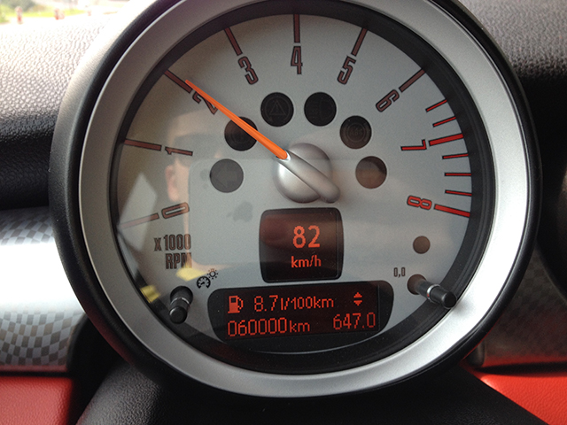

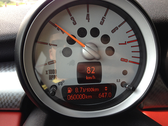

Tak po 6 mesiacoch ďaľších 10000 a jubileum :)
