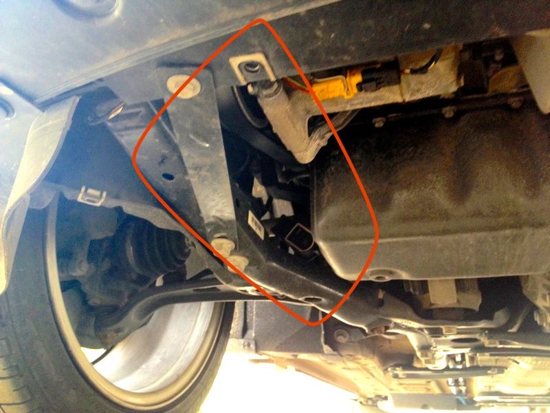

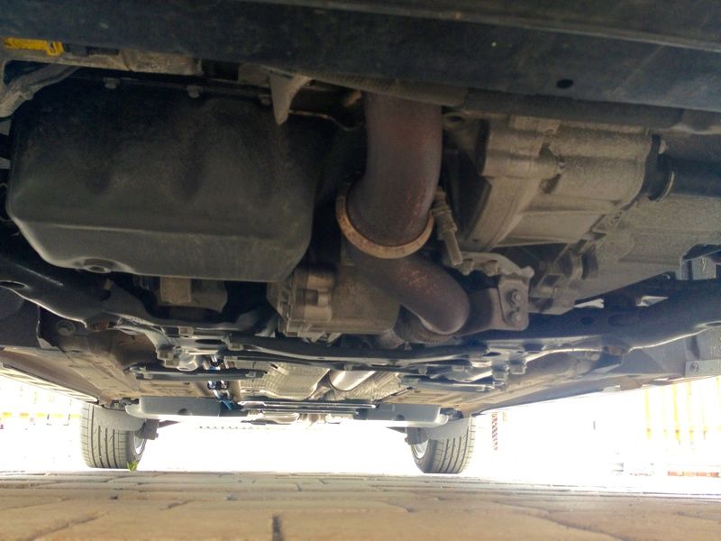

Pár fotek k tématu. Vypadá to, že na levé straně, tenhle plast vůbec být nemá.
Je normální, že na autě není žádný kryt motoru? Prostě je odspod nahej?

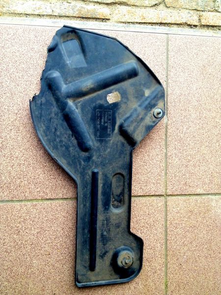

Prostor, kde byl plast.
poškozený kus plastu. Umístěn ve směru jízdy vpravo u předního kola.

Ano to je ono. Jak psal Pampe je to neparová ochrana řemenice.

Ještě zopakuji dotaz s krytem motoru. To tam z výroby opravdu nic není a motor je zespoda nahý? Po koupi jsem se pod auto nedíval, ale přijde mi blbost ztratit někde kryt motoru. Přijde mi to divné.

na SD kryt motoru mám, prosím viktora ak ešte má fotky z našej víkendovej akcie nech sem aspoň jednu hodí...
http://realoem.com/bmw/showparts.do?mod ... g=51&fg=75
jedná sa o jedničku....

Řemenice je to na čem se točí řemen. Na tvym obrázku je pěkně vidět. Uprostřed toho červeného pole. Pokud budeš jezdit po normálnícvh silnicích, tak asi v poho, ale pokud ho vezmeš někam do pole, tka by se mohl dostat nějaký bordel pod řemen a nadělat docela paseku na řemenu i řemenici. Bu'd si sežeň komlet kryt, nebo aspon tohle.

Podle realoem, tam celý kryt motoru u Cooperu S prostě neni. Je u SD, ale u benzínu ne. Jen ten kryt řemenice. Tak seženu alespoň ten. Na kryt celého motoru se zeptám v servisu.
http://www.realoem.com/bmw/showparts.do ... fg=75&hl=6

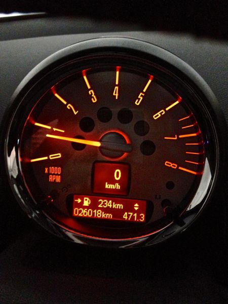

Život ubíhá spokojeně dál a já jsem se rozhodl zjistit, jak moc umí být Countryman Cooper S All4 úsporným autem. Takže k fotce. Vpravo dole je počítadlo ujetých kilometrů vynulované po posledním tankování. Je tam natural 95 z Benziny. Normálně tankuju, když od posledního tankování ujedu 400 - 450 km, ukazatel dojezdu je mezi 100 a 50 km a do nádrže se vejde zhruba 40 - 42l. Průměr byl 8,6l/100km.
Tentokrát už jsem překonal můj klasickej dojezd a dle předběžných výpočtů vychází spotřeba 6,5l/100km . Přesné číslo zveřejním po dotankování do plna. Jednoduše řečeno, jedu podle předpisů a spotřeba klesla výrazně. Dojezd se prodloužil o třetinu. Zajímavá zjištění pro šetřílky, kterých stejně mezi majiteli auta za 800 000 moc nebude :biggrin:

Experiment zakončen. Nakonec po 614,3km jsem do nádrže dotankoval 44,55l benzinu. Z toho vychází spotřeba 7,25l / 100km. Prvotní odhad 6,5l/100km jsem tedy dost přestřelil, ale stejně to neni špatný (aspoň podle mě). Jinak co si budeme povídat, jezdit takhle v MINI je pěkná nuda, takže víme, co Cooper S All 4 umí a jdeme jezdit jako dřív ! 8)

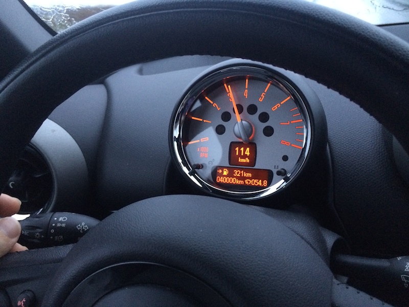

Zdravím po delší době. Krátkej report ohledně vlastnictví Countrymana. Za poslední půlrok jsem se přesvědčil, že verze Cooper S ALL4 s manuálem je pro mé potřeby nejvhodnější verzí tohoto vozu a troufám si říct, že na každodenní ježdění jde i o nejzábavnější verzi Countryho ze všech. Diesely jsou nekultivované, JCW je už moc extrémní a opravdu hodně tvrdé. Miňák jezdí posledních 9 měsíců v průměru za 8 a ano, je to tím, že jsem trochu klidnější, ale neřekl bych, že jezdím pomalu. Co asi nepochopím a neumím MINI odpustit je počet všelijakých pazvuků, které vydává na nekvalitní cestě. Nejde o výrobní vady, ale o nedomyšlenosti - poskakuje kryt kufru, pásy zadních sedadel mlátí do plastu okolo atd... Jsou to věci, na které jsem upozorňoval už dřív, ale špatně se to skousává i po 40 000km. Jinak 1,2,3 plnej je absolutní paráda a pořád si to umim naplno užít. Trochu jsem přehodnotil režim sport a jeho "gumovou" odezvu ve volantu. Už ho nezapínám tak často jako dříve. Nevidím smysl, auto po městě cuká, z volantu se vytratí cit (jen ztuhne), zato střílení do výfuku bych bral pokaždé. Dál jsem úplně přestal řešit start-stop... zjistil jsem, že mi nevadí a kolikrát ho ani nevnímám. Takže je pořád zapnutý a když MINI na chvíli na světlech vypne motor, tak mi to nevadí.. naopak na tom tichu je něco uklidňujícího.
Po těch letech a kilometrech bych Countrymana dalším kupcům pořád doporučil, úsměv je zaručen. :)
Poslední fotka na zimních v sezoně 2013/2014
