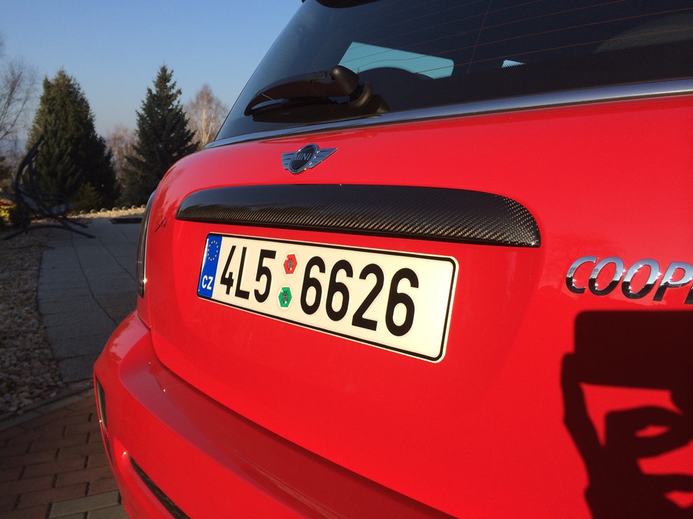

přivezl jsem si z Renocaru spoustu drobností a dneska jsem zdobil.
Zadní karbonová lišta nad RZ byla celkem v pohodě, do série k ní půjdou pak zrcátka a nádech na kapotě, ale až si na to našetřím

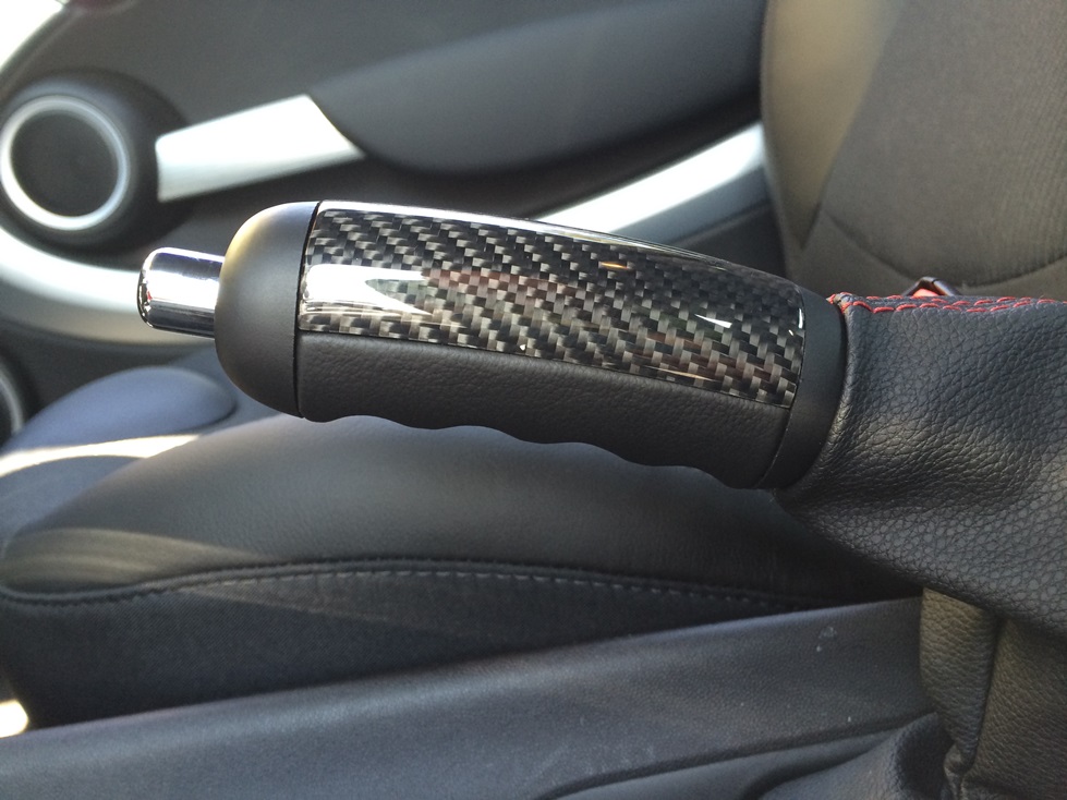

Nejhorší byla karbonová ruční brzda - sundat starou šlo - dal jsem si pozor, abych si nevyrazil zuby... :-) ale ta nová tam divně plandala na tom kovovém torzu ruční brzdy. Prostě byla tak o milimetr až dva větší v průměru, než aby se nasadila tak nafest jako ta původní.
chvíli jsem proklínal Renocar, že mi prodali blbou, pak jsem ale našel na netu, že worksová a asi i tahle se musí lepit Loctitem.
Pořešil jsem to následovně: omotal kovovou ručku textilní lepíci páskou, pomatlal lepidlem - něco jako chemopren, nasadil karbonový grip, zajistil dočasně páskou - aby se udržela tam kde jí chci mít (kožená manžeta jí posouvala pořád dopředu)
Měl jsem asi 3 hodiny špatnou náladu, ale když lepidlo zaschlo, ručka se ani nehne a je to paráda. Ta gumová původní byla hrozná :roll: (ovšem ten, co jí jednou bude po mě sundávat mě bude nenávidět)

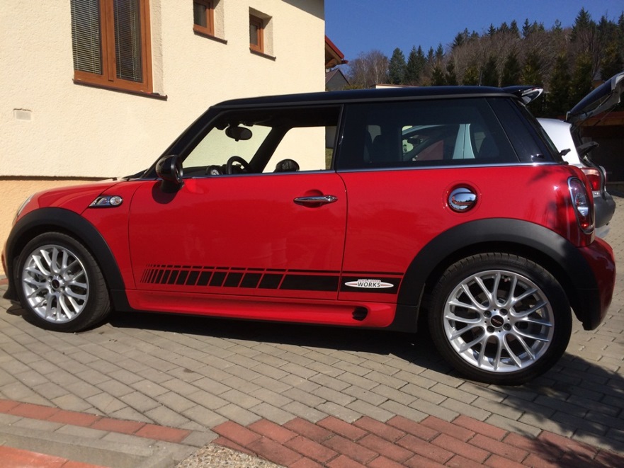

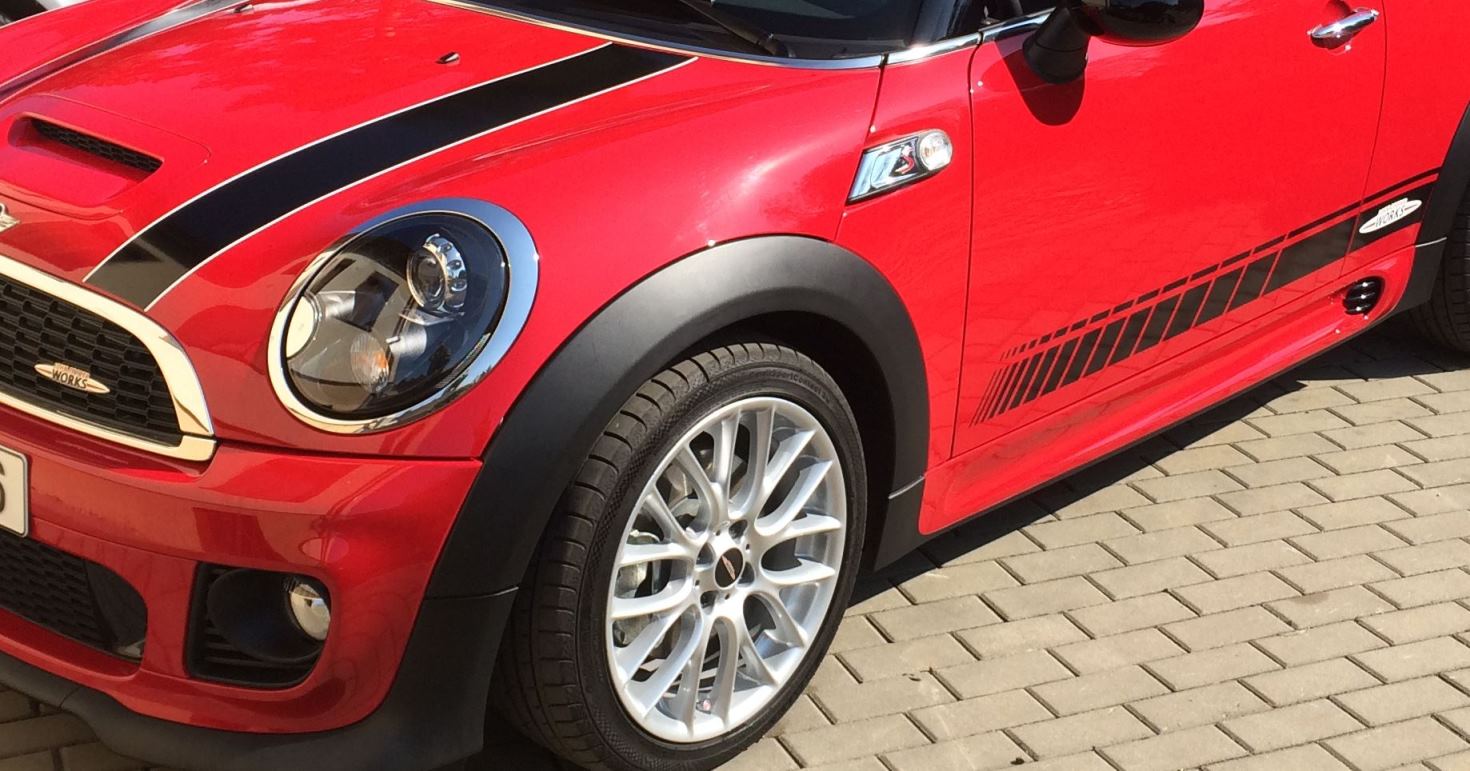

pak přišly na řadu nálepky - pruhy na kapotu - klasicky jarová voda, hadry, stěrka, a už jsem jel..... za chvíli bylo hotovo a kupodivu žádné buliny, je to velmi pěkná a kvalitní folie.
Větší opruz byl s JCW pruhy na boky, ale nakonec jsem taky vyhrál...

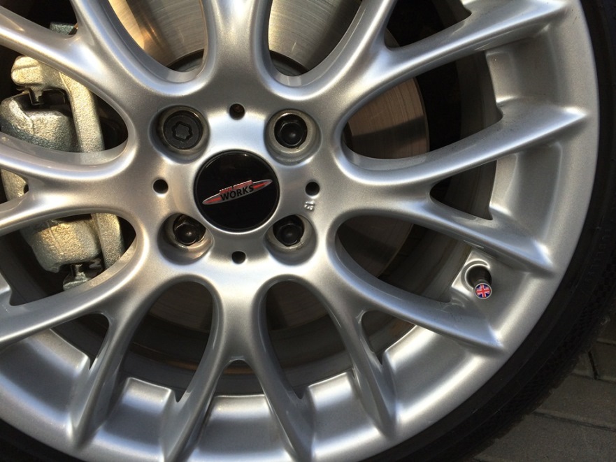

Drobnost byly JCW krytky středů kol - abych je nepáčil šroubovákem, zvedl jsem auto, kola sundal - když už byla dole, tak celé umyl i vevnitř, očistil brzdiče, vyměnil středy MINI za JCW a kola zase nasadil. Na rozdíl od jiných aut stačí zvednout Mini pod předním zvedacím bodem a zvedne se i zadní kolo, tak to šlo rychle...

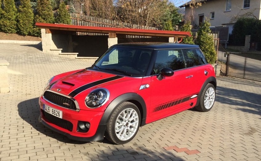

tak ještě po deštivém víkendu umyto a podložky pod kola 8)

Ake podložky si nahodil? Koľko mm?
 Předmět příspěvku: Re: Concorde - COOPER S
PříspěvekNapsal: 17. bře 2014 23:13
chtěl jsem původně 1,5 cm - což by znamenalo že by velmi velmi málo vykukovaly zpod blatníků... ale ty neměli skladem.
měli tam 0,5 cm a tak jsem je zkusil a docela se mi to líbí.
Je to kompromis mezi tím co jsem měl a co jsem chtěl - navíc bude se míň zasírat bok auta. U Countrymana jsem dal kdysi 1,5 cm a vypadalo to báječně, ale pořád jsem to musel umývat...
nicméně je možné, že mi to hlavou bude pořád chodit a dám tam větší.... protože se znám :-)

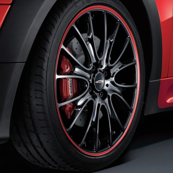

plán je ale tyhle 17" letos v létě dojezdit, nahodit na ně zimáky a příští jaro 18" - viz obrázek
a tam už tyhle podložky budou akorát. A na zimu budu rád, že nebudou tolik prasit ;-)

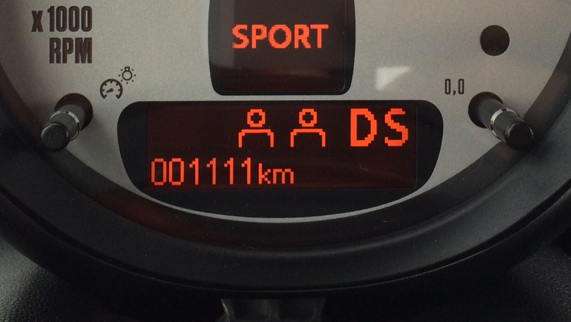

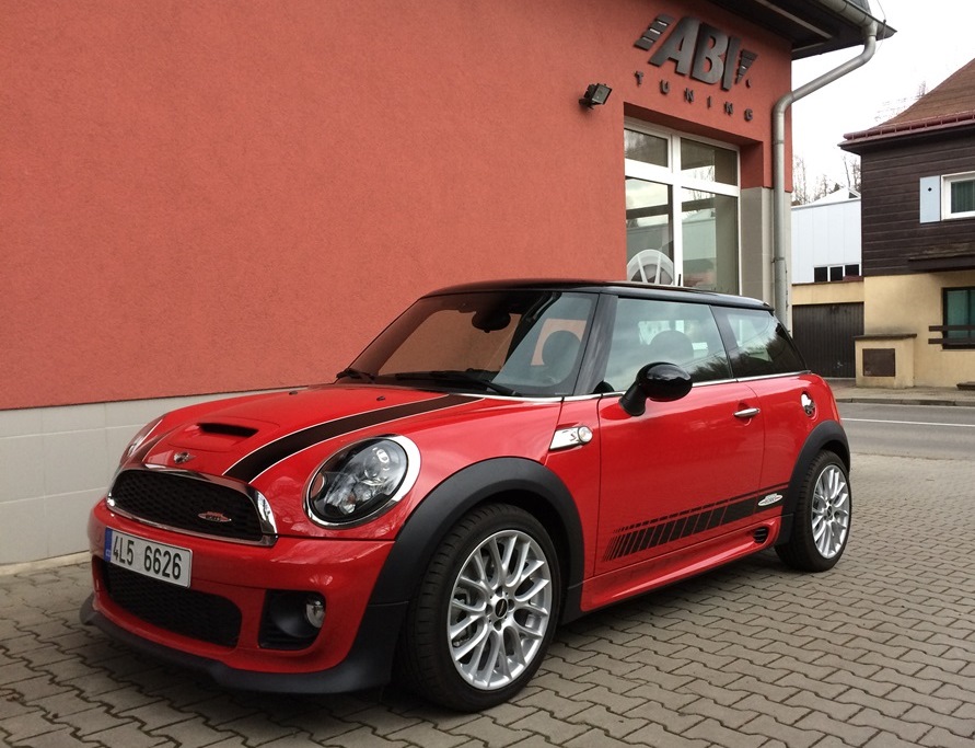

Prvni vyroci a cekam na karbonova zrcatka. Kamos mi rika, ze by Ty prachy radsi propil :-)

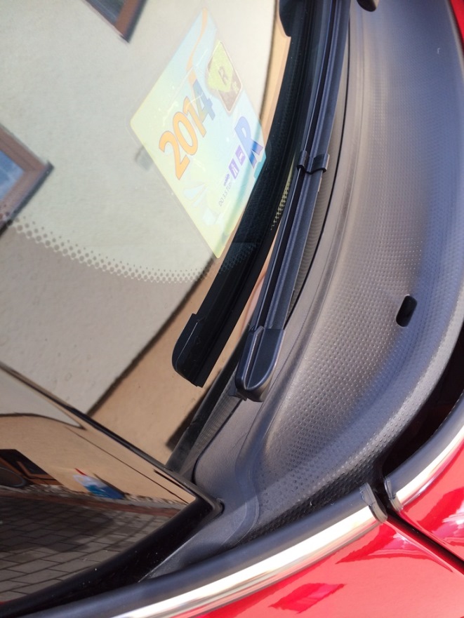

pánové, tohle je u stěračů normální ? já si myslím, že asi jo, vzhledem k zahnutí čelního skla, ale třeba někdo vymyslel něco lepšího.
Jsou to fungl nová stírátka origo pěkná a drahá :-)

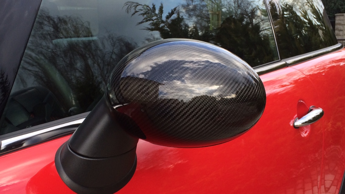

Plus nova zrcatka ...

normální to není u stěračů, cena ne vždy rozhoduje,stačí koupit obyč . za 59,Kč v OBI lišty i s gumičkami,2kusy v balení, neskáčou, přilnou po celé délce,krásně stírají. tvarově úplně stejné jako byly origo :banana: :banana:

a já si myslel, že origo stěrače budou nejlepší.... ty aftermarkety jsem už teda dlouho na žádném autě neměl.....
tož zkusím :-) díky

Tohle určitě nejsou origo stěrače. Origo jsou s ramínkama právě proto, že sklo je moc zahnute a tyhle nedosedávají.

dobře, ale byly origo zabalené v krabičkách Mini, koupeno v BMW v Liberci... tak snad nejsou pitomci, ne ? :-)
já jsem si na to zvykl, ale občas mi tam uteče pohled a kdo četl moje úchylky ví, že je to jisté trauma ... :roll:
dokonce ty původní, co tam byly - na novém autě , tak ten spolujezdcův byl odchlíplý úplně stejně, tak proto jsem to považoval za normální. Ale řidičův i spolujezdcův dělaly trochu čárky při stírání, tak jsem chtěl nové... a při té slevě, co jsem dostal jsem nechtěl prudit s reklamací.... tedy jsem koupil nové.
napadlo mě, že v rámci faceliftu, který v roce 2013 proběhl soudruzi v Oxfordu vymysleli dát aero stěrače místo těch ramínkových a proto je to nahovno - jako všechna vylepšení poslední dobou ;-)
tedy řešení je koupit OBI a nebo původní ramínková.... :D
