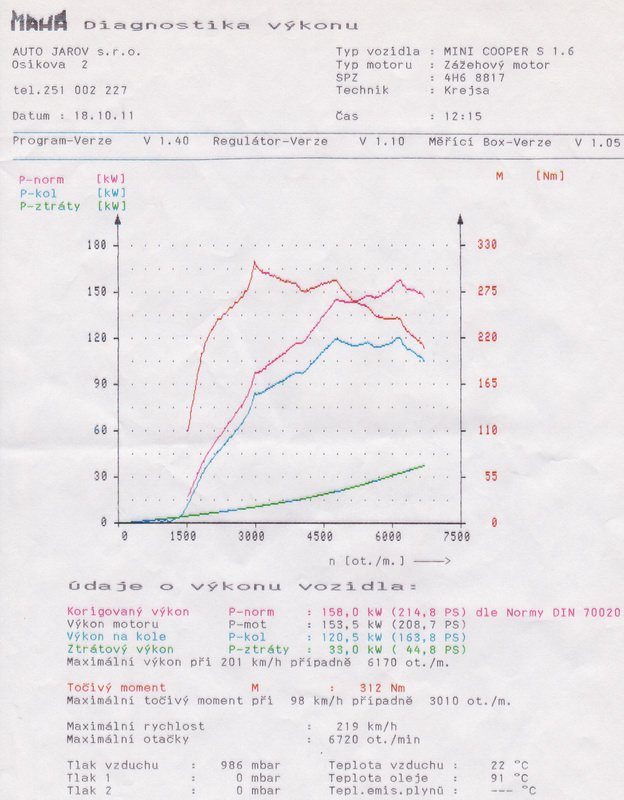

Tak jsem byl dneska konečně na válcové motorové zkušebně, abych si ověřil, že powerbox od Steinbauera funguje tak, jak má, a byl jsem velice mile překvapen.
Místo 153 kW a 275 NM naměřili rovnou 158 kW (215 koní) a 312 NM! :banana:
Možná tomu lehce pomohl Natural 98 a funkce Oveboost, těžko říct, jak to Steinbauer měří. Ale obrovská radost na mé straně.

gratulujem
158 kW (215 koní) a 312 NM :twisted: to musis mat radost :mrgreen:
takze si kupil fakt za dobri peniaz krasneho minika a super vykonom v nom
klobuk dolu :bigups:

Cau,
jednu dobu jsem se hodne motal kolem uprav motoru v motorkach, mereni vykonu atd..
Ta krivka co mas je pekne zubata, mel by ses podivat na plneni vzduchem, abys vyhladil krivku.
Podle nabehu se motoru chce, ale pak ho zapalovani utahne.. nebo se podivat na remeny a vstriky.
Podle me analogie z moto motoru bude sedet i na auta.
Jinak na 98 bys mel jezdit normalne.. :wink:

Trošku zubaté to je, to jo. Cold Air Intake System od Alty je v plánu, ale všechno hezky postupně :D Třeba příští rok dopadnou Brembo brzdy i sání od Alty 8) (sakra, takhle na ten pozemek nikdy nenašetřím)
98 tankuju poslední dobou pořád, protože ten rozdíl 75 Kč při plné nádrži mě fakt nezabije.

Zacni sanim at doladis krivku :wink:
pak se vrhni na brzdy.
Myslim, ze te krivky je skodaaa

maximální rychlost 219? :/ když papírově má neupravenej motor s 128kw 225km/h ? :/

Tu rychlost ignoruj, to je jen max. dosažený na brzdě, není tam žádnej odpor vzduchu a byla vyšlápnuta spojka hned jak se dosáhlo max. otáček. Pán říkal, že kdyby to držel dál, tak klidně přetočí tachometr :D Ten údaj vůbec nic neznamená. Mi to nedalo a taky jsem se ptal, ale je to logický ;-)
Mám ověřeno 230 km/h na dálnici u Olomouce, v pohodě by šel ještě dál, ale už tam začal být zase provoz... Myslím, že 235 km/h je reálných. I tak to je pěknej mazec. Chystám se někdy v neděli brzo ráno na dálnici vyzkoušet, ale to bude muset počkat na jaro...

Tak to pak jo už sem se lekl :D
