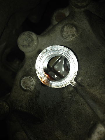

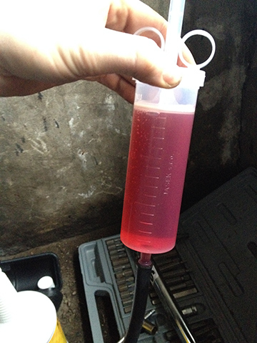

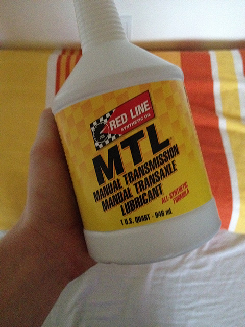

Dnes prebehla výmena oleja v prevodovke za Red Line MTL. Vypustil som z nej také pekne tmavo-červeno-hnedé svinstvo, takže som aj rád, že som sa na výmenu odhodlal. Olej som do nej narval cez klasickú feťácku injekčnú striekačku :-D. Možno si to len nahováram, ale mám pocit že sa mi lepšie radí (predtým tam bolo zjavne málo oleja).
Taktiež prikladám fotku toho ako by mala vyzerať správna hladina oleja v prevodovke ak by si to chcel niekto skontrolovať...

Dobrá práce.. olej do převodovky jsi koupil v UK nebo US anebo jsi ho sehnal někde v SK, ČR?
Jinak pokud slovenští feťáci pužívají tyhle klystýrové stříkačky, tak musíte mít dost nízké počty přeživších.. :-)
 Předmět příspěvku: Re: deli - COOPER S
PříspěvekNapsal: 22. led 2014 20:49
Olej som kupoval cez eBay od http://www.ebay.co.uk/usr/advantage-motorsport. Vrelo odporúčam, od objednania do doručenia 7 dní a cenovo to vyšlo na cca 55EUR (za dve balenia).

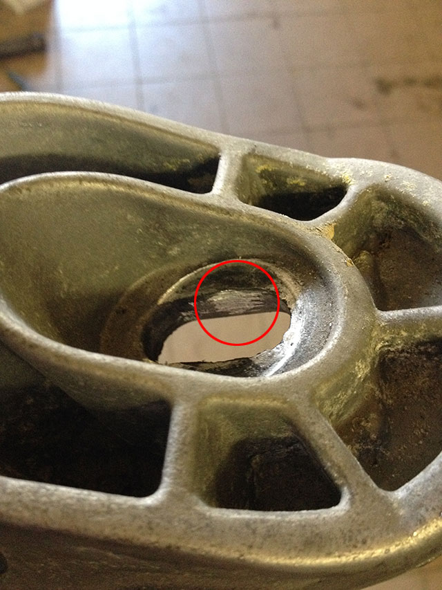

2) Vymenený silentblok prevodovky - starý bol prasknutý a uchytenie do držiaka na karosérií bolo dokonca voľné čo sa podpísalo na držiaku (viď foto) => konečne nedostáva karoséria prudké rany.
