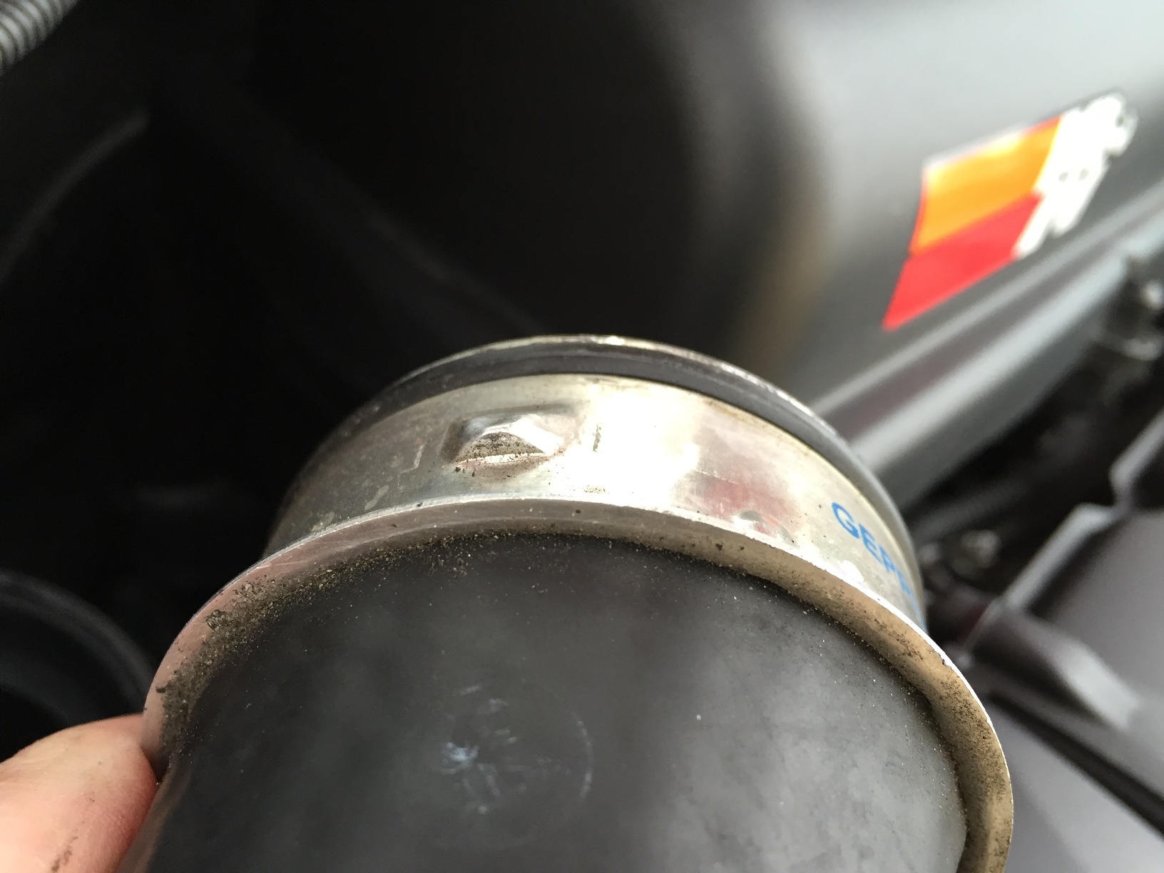

Ahoj jako koukám na tu hadici na na ni je standartní spojeni jako na většině hadic od turba nebo k němu to samá má i vw a audi i škoda ale vetšinou s tím problém není...... ale hlavně že jsi to objevil.. :thumbup:

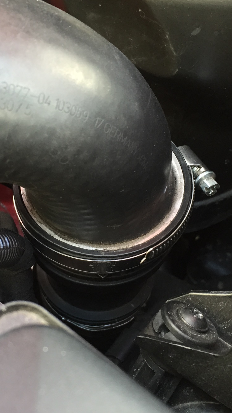

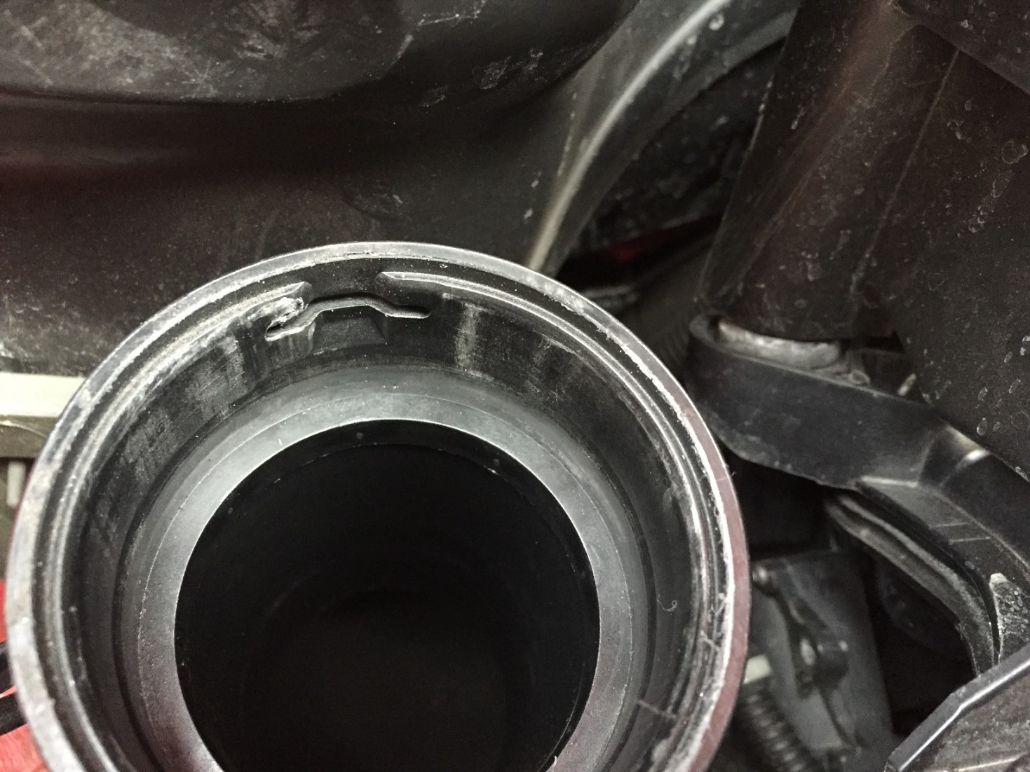

no, pro ty, které to teprve čeká a pro ukázku toho, že určitě existují lepší řešení tady mám fotodokumentace s legendou.
na první fotce je ta část hadice - gumové koleno, která vylítla. Je opatřena plechovým zpevněním a na dvou místech naproti sobě po obvodu takovým výstupkem.
Ten výstupek zapadne do vybrání v druhé části hadice (na fotce je i vidět, kde výstupek byl a kudy vyskočil ) a to způsobem že hadice musí být nastavena tak (uchycena v přechozím plastovém dílu) že výstupek mírným pootočením přijde do střední části vybrání - zámku a když hadici člověk uvolní, pootočí se cca o 2-4 mm a tím se zamkne v tom protikusu.
Tedy ti, co chtějí demontovat - nestačí zabrat silou, je potřeba pootočit - raději zkusmo na obě strany, těžko říct, jak to tam Jeremy v Oxfordu namódil. Ale pak to vyskočí samo bez síly.
Když to po sobě čtu, je to jak od malého haranta, ale snad to pochopíte :D
řešení - možná potřebuji gumové koleno více "předsunout" aby více zapadlo do zámku. Plus tam kolem toho spoje dám klasickou stahovací plechovou pásku na šroubek. Nevím jak se to odborně jmenuje...
Nemluvě o tom, že jsem včera shlédl o něco starší originální řešení stejného dílu v jiném Mini - tam žádný spoj není, je tam gumová hadice z bodu A do bodu B. Já mám mezi stejnými body jeden, podle mne zbytečný a nepevný spoj. Ale třeba někdo tohle místo potřebuje rozebrat a vidět.... já si to zatím nemyslím.
