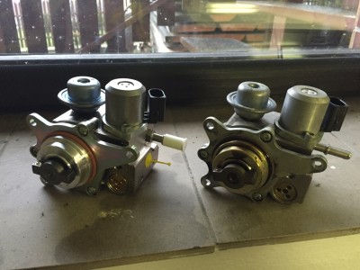

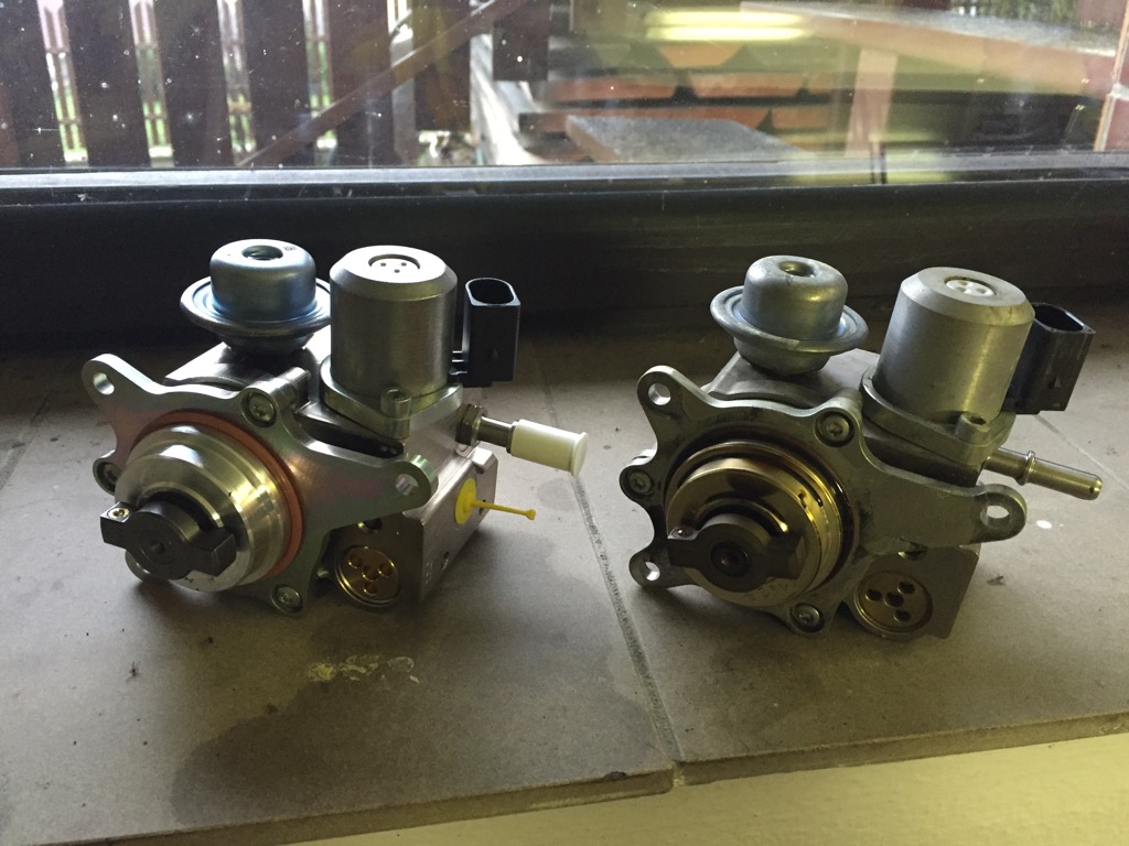

Tak po dlhšom čase som na aute zase niečo robil. Približne pred pol rokom sa mi prvý krát objavili problémy s vysokotlakým čerpadlom paliva - chyba kód P3091. Nejako som to neriešil, pretože sa to objavovalo náhodne. Ale postupom času sa to zhoršovalo a auto v nízkých otáčkách začalo chcípať.
Dnes som čerpadlo vymenil a je po problémoch. Jednoduchá plug and play výmena na 30 minút... nechápem prečo som to tak dlho odkladal :-).
A inak som s autom mega spokojný - okrem oleja a benzínu nič iné nepotrebuje :-).
Poznámka: Staré a nové

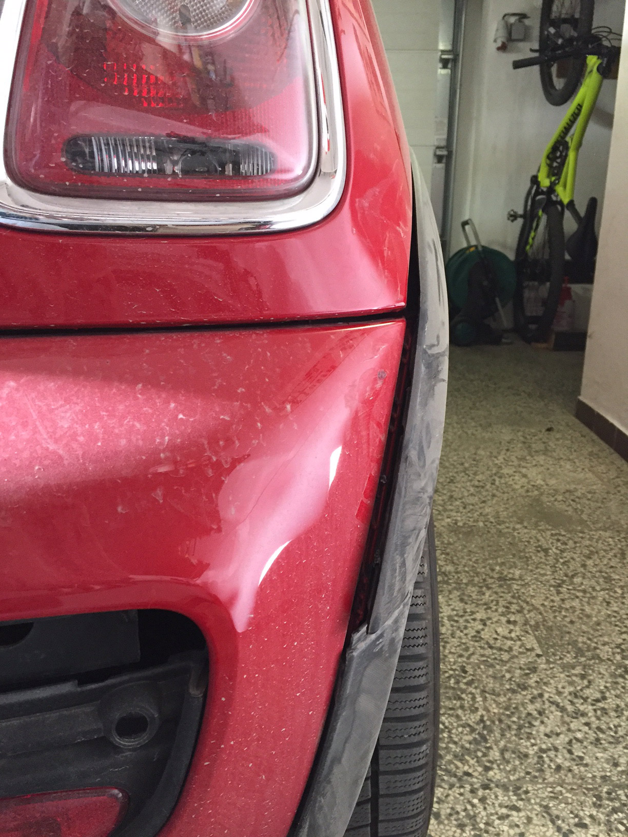

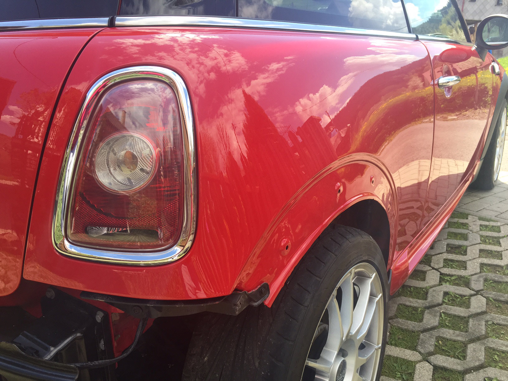

Pri cúvaní sa mi "neuhlo" (inak povedané som slepý) zaparkované auto, a tak sa to skončilo smutným nárazom. Takže sa lakoval bok auta a zadny nárazník. 8)

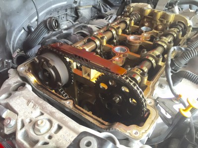

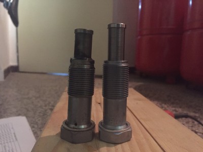

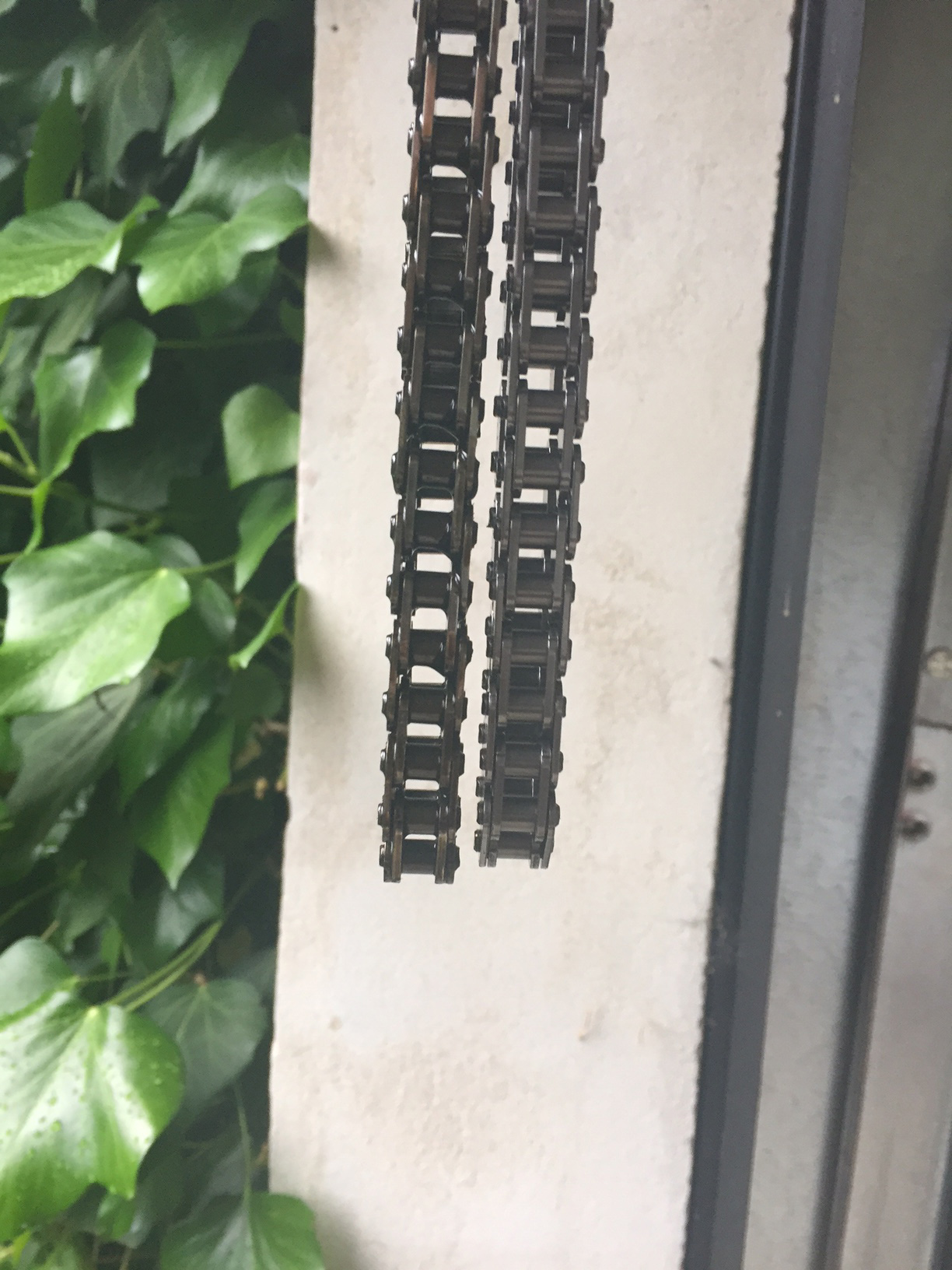

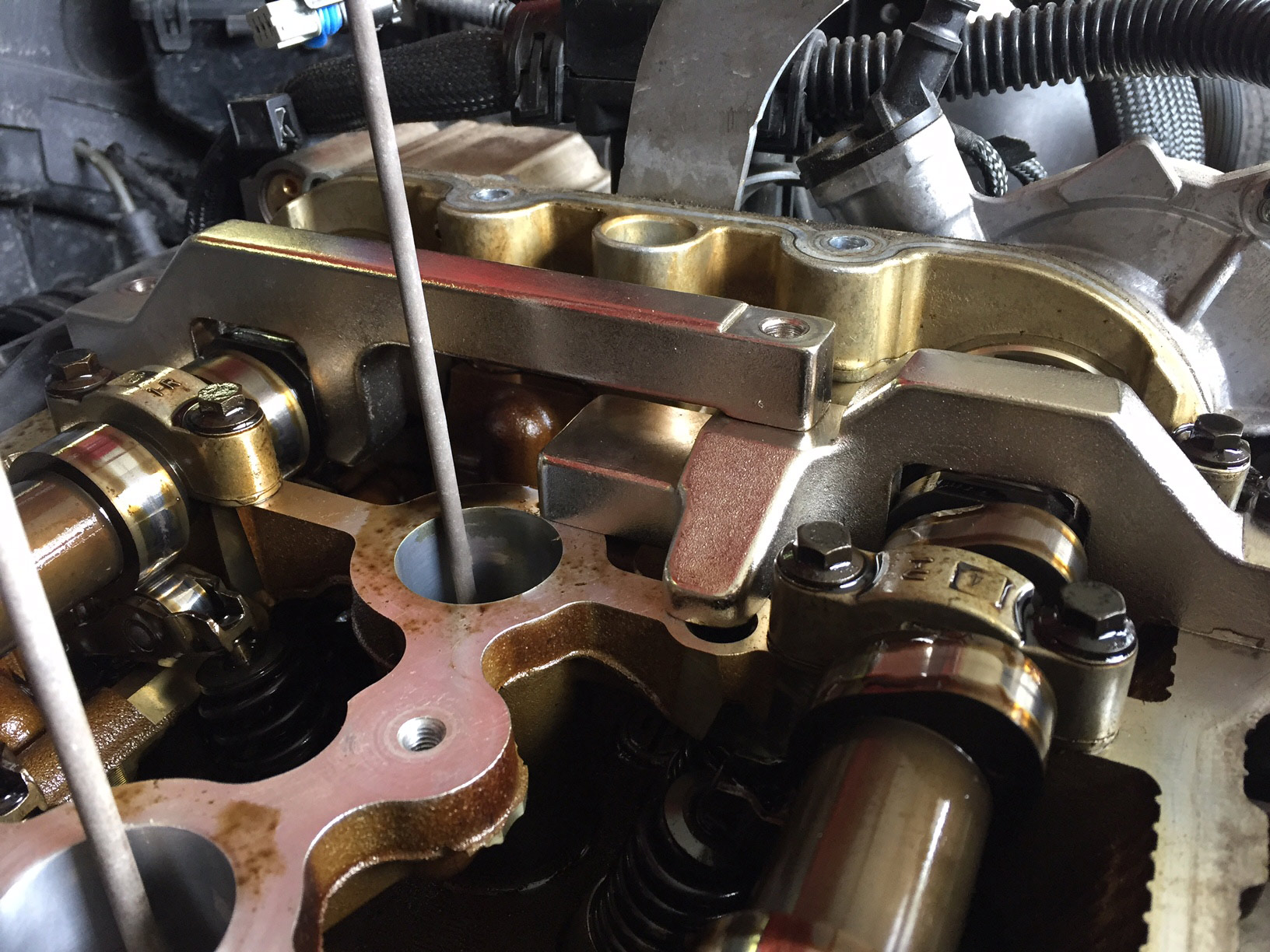

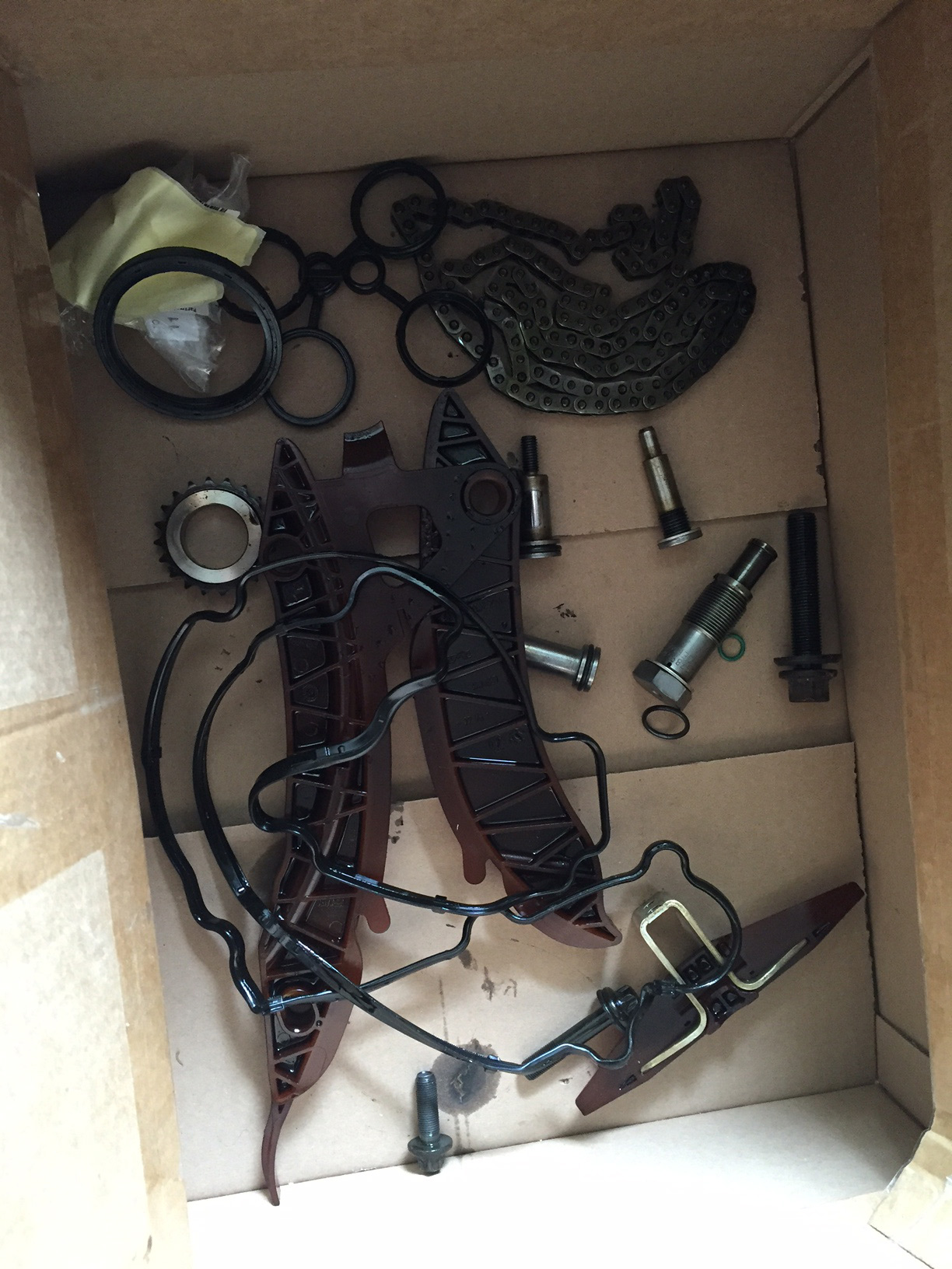

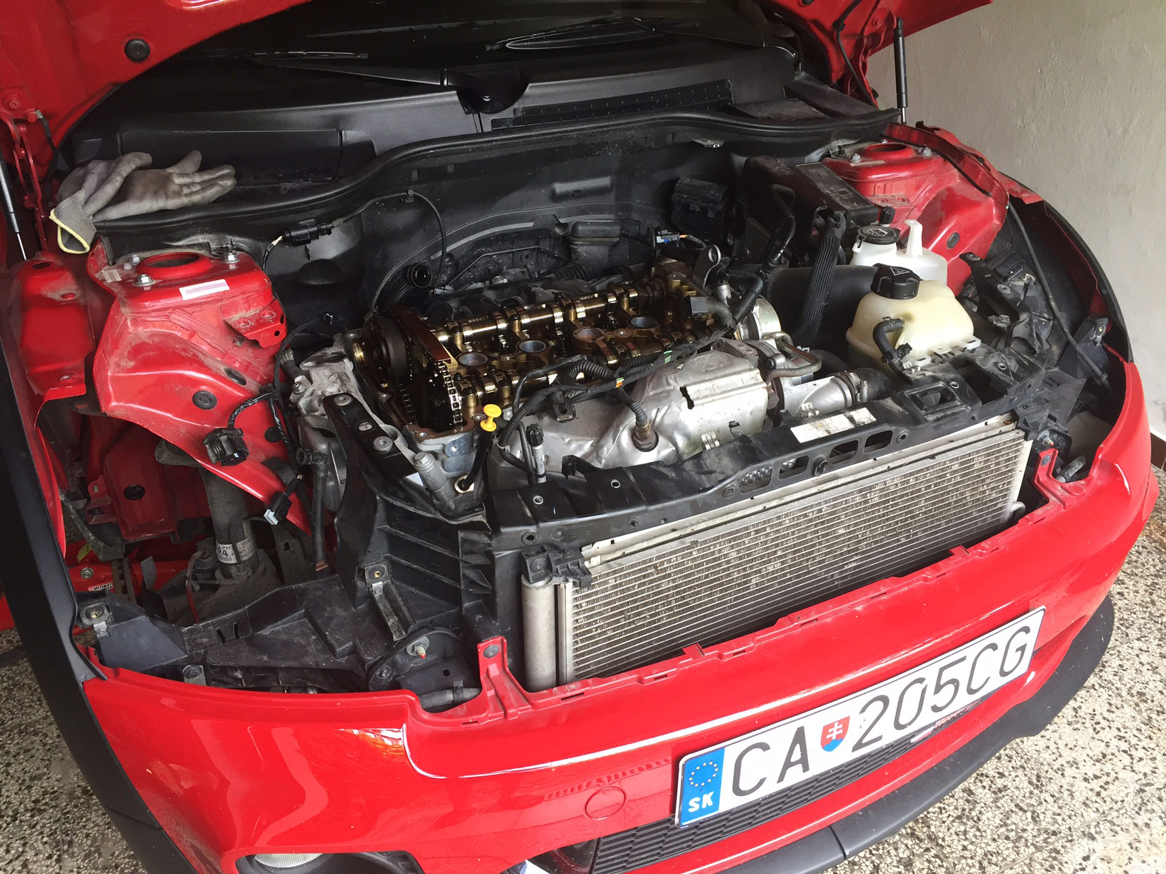

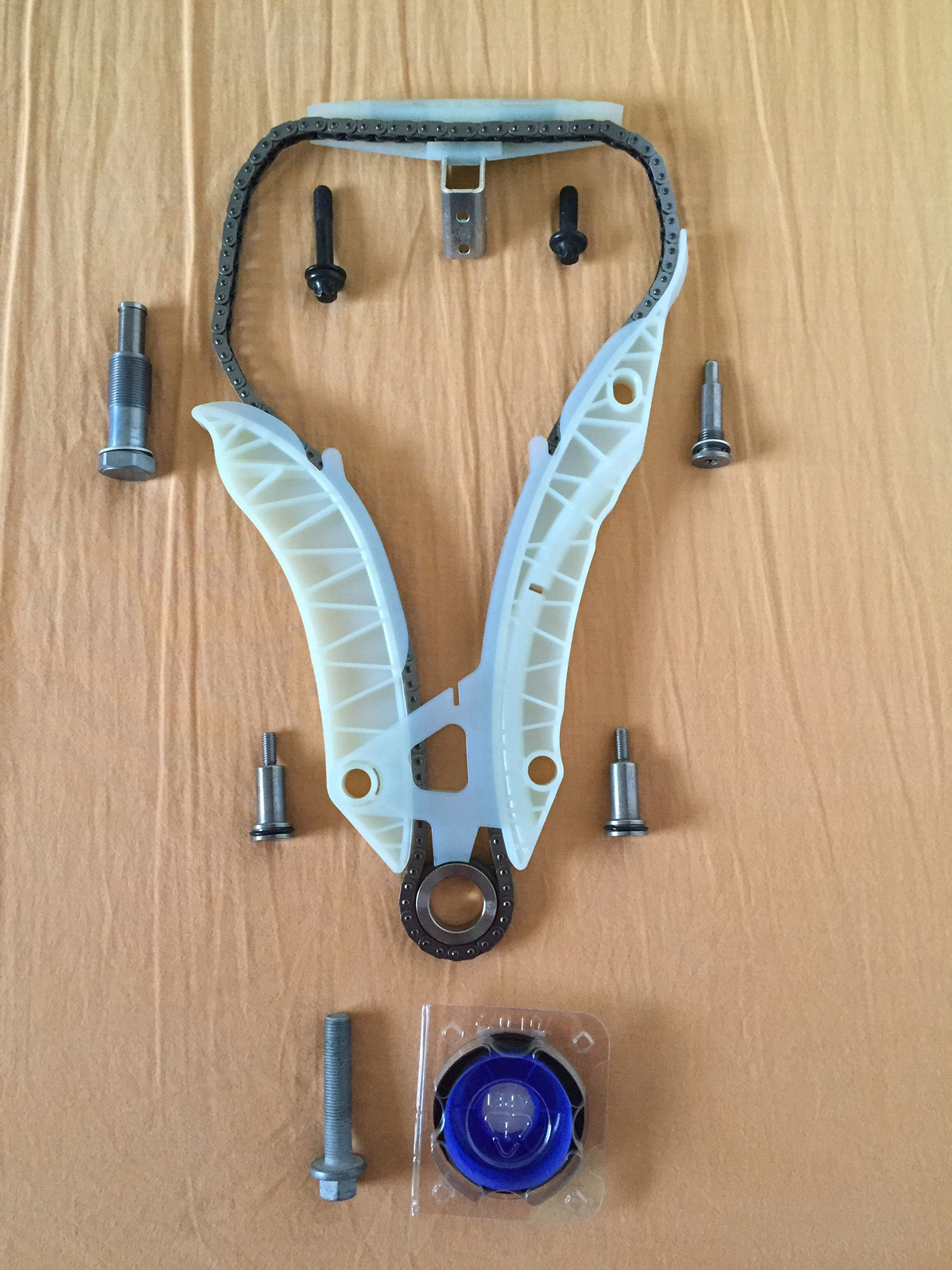

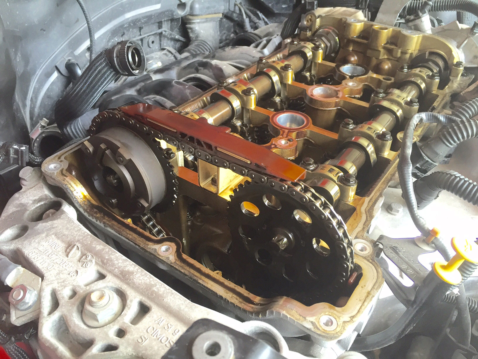

Ďalšou operáciou boli rozvody v tej našej neštastnej N14. Ťažko povedať či bola výmena úplne nevyhnutná, ale pár krát pri študenom štarte mi zarachotila reťaz. Z počiatku som zistil, že to robilo keď sa olej blížil k minimu a vždy po doliatí na maximum to prestalo. Ale neskôr to začalo robiť bez ohľadu na hladinu oleja, a tak som sa rozhodol do toho pustit.
Musím povedať, že výmena nie je až taká komplikovaná ako sa na prvý pohľad zdá, avšak je to veľmi zdĺhavé. Zdĺhavé najmä kvôli tomu čo všetko treba rozobrať aby sa dalo dostať ku všetkým skrutkám rozvodov - svetlá, lock bridge, sanie z intercooleru, pritlačné koleso vodnej pumpy, silentblok motora a tak ďalej.
Napriek tomu že to nie je komplikované by som to už druhýkrát v živote robil fakt nechcel :D.

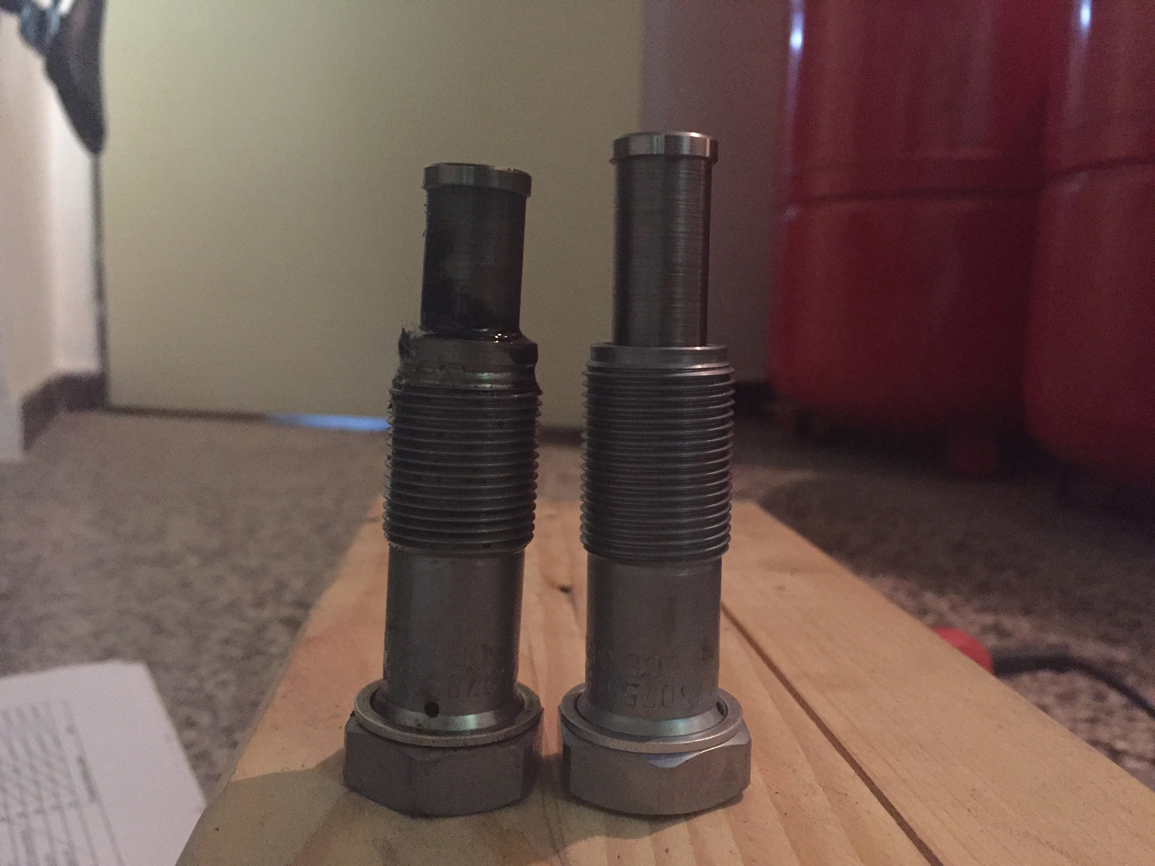

Horné vodítko reťaze bolo v poriadku, ale aj napriek tomu som nebol schopný nasadiť nástroj na uzamknutie časovania a časovanie bolo rozhodené. Taktiež reťaz bola o pár milimetrov vyťahanejšia než nová... Ale podarilo sa mi to všetko nastaviť a auto ide ako nové :banana:
Poznámka: Nové diely
Poznámka: Lego Technics
Poznámka: Rozvody
Poznámka: Nastavené časovanie
Poznámka: Vyťahaná reťaz
Poznámka: Starý a nový napínak
Poznámka: Staré diely
Naposledy upravil deli dne 07. čer 2016 11:43, celkově upraveno 1

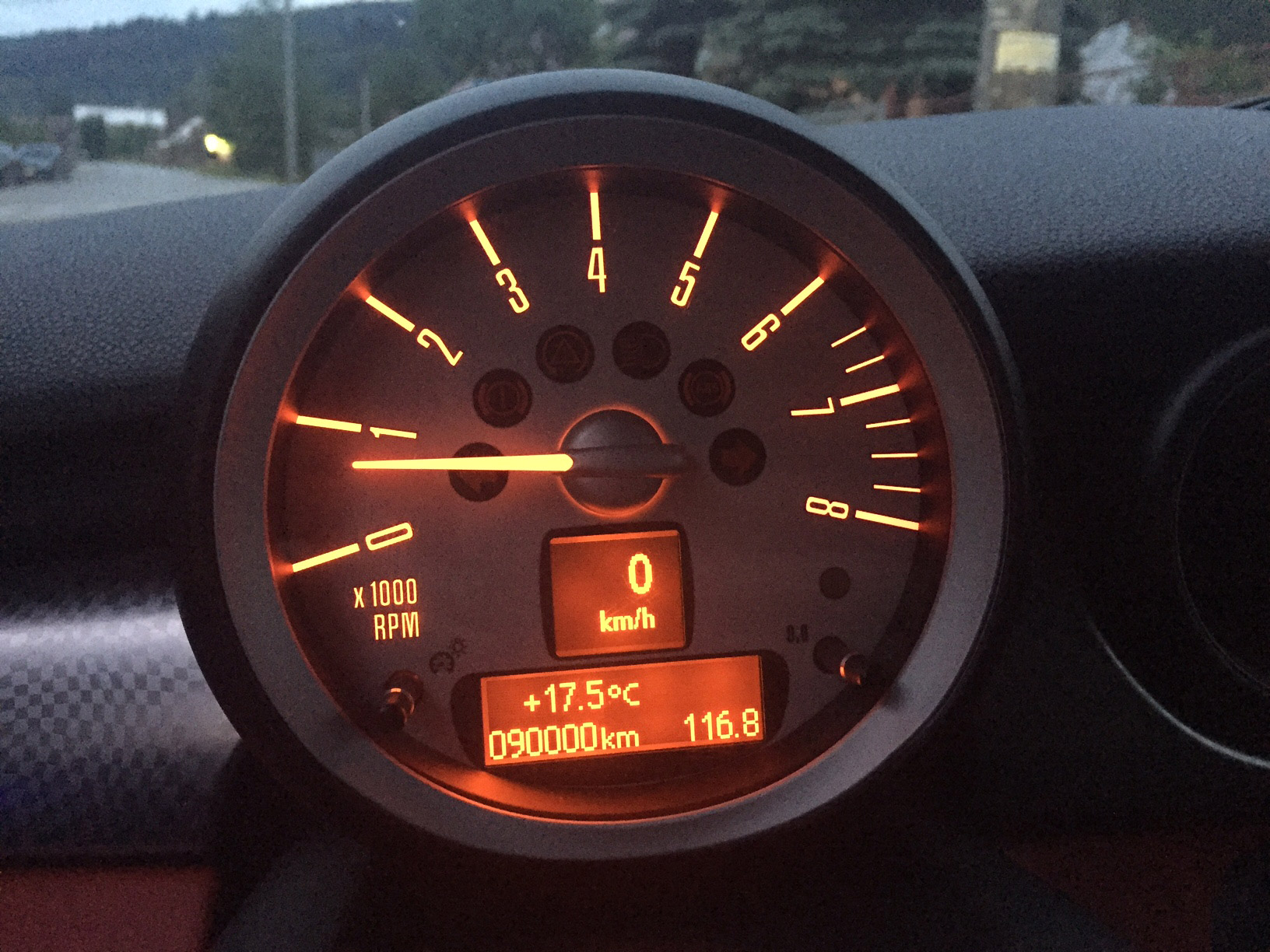

A krátko po tom ako som vymenil rozvody sa na tachometri objavilo 90 000km :-).

PříspěvekNapsal: 07. čer 2016 23:07
Příspěvky: 321
Bydliště: Praha 5
deli píše:
Přesně to nám také nešlo. Nasadit aretační přípravek na vačkové hřídele před sundáním řetězu se prostě nedařilo. Když jsem to chtěl srovnat bez řetězu (před nasazením nového), tak se vačkové hřídele protočily. Takže jsme je bez řetězu natáčeli zpět, aby šel přípravek nasadit.
Když jsme dělali mé auto, tak jsem si říkal, že to prostě neumíme a byl jsem trochu rozhozený. Pak jsme ale dělali Worryho auto a dával jsem na to bacha, ale nebylo to nic platné. Už jsme byli zkušenější, ale stejně to nešlo. Myslím si, že to bude tím, že je řetěz už natažený, časování je už malinko rozhozené a pak neodpovídá natočení vaček natočení kliky -> a přípravek prostě nelze nasadit.
