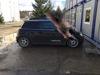

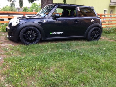

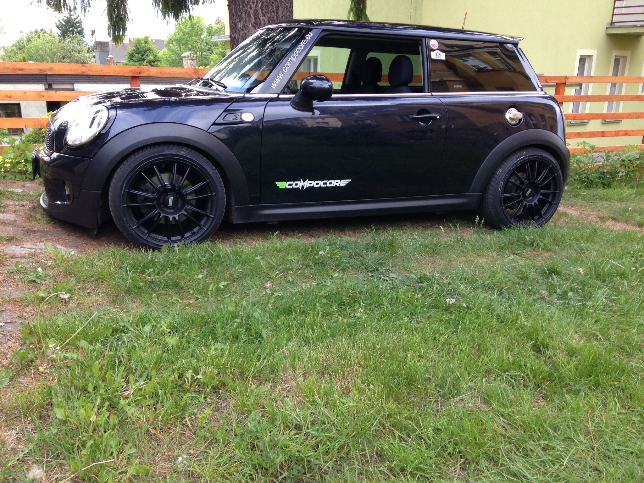

PříspěvekNapsal: 10. čer 2015 20:40
Tak jen aby se nereklo, ze nic nedelam
De cat
Nova spojka
Nove obruce
Nova vysokotlaka pumpa paliva
MINI COOPER S R56/11/2008
coMpocore

PříspěvekNapsal: 11. čer 2015 21:46
...nenechavas zabu nejak moc na tom slunku ..."cernáááá ti" Yellow_Flash_Colorz_PDT_07
fajne loukote :bigups:
