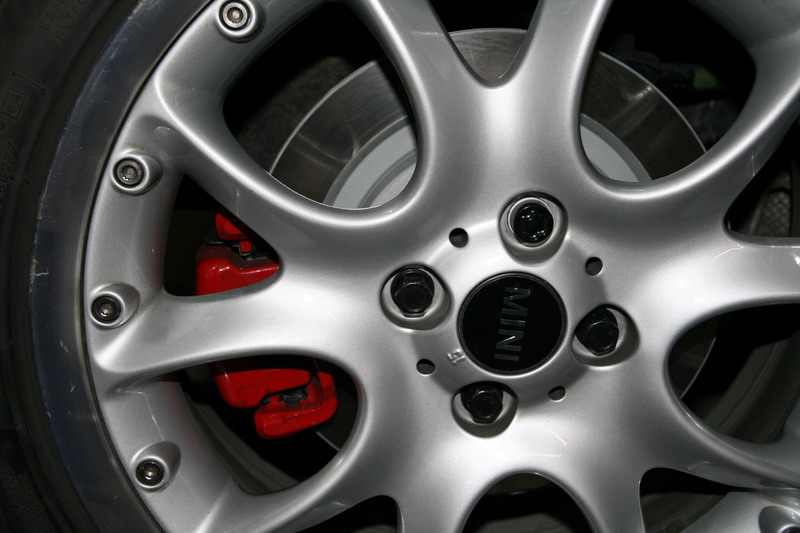

Varování: Následující obrázky mohou být zdraví škodlivé! :biggrin:

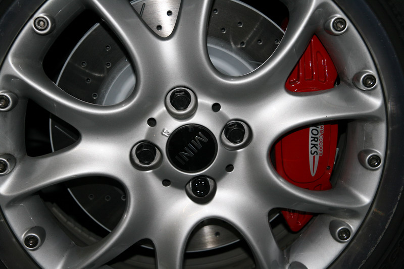

Dovolte mi představit vám JCW Brembo big brake kit :D

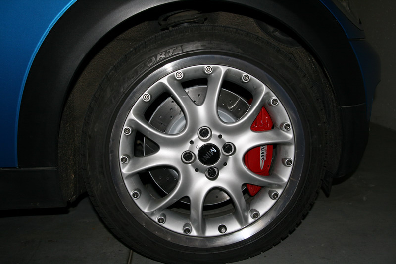

Zatím ještě na 17" R98, po přezutí dodám fotky s 18" R109, vyniknou v nich o dost víc.

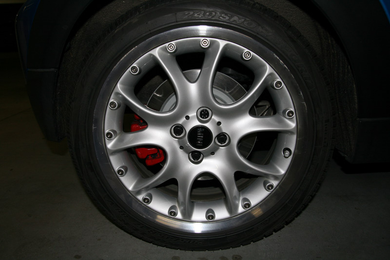

Podložky H&R 15 mm vpředu, 5 mm vzadu. I tak to vpředu je knopové, na dvou místech je třmen od kola jen 3-4 mm (což je podle Brembo ok). U 18" bude mezera větší.
Zatím jsem je musel šetřit, pořádně je vyzkouším až po těch 300 km. Ale už teď můžu říct, že to bude mazec :-D

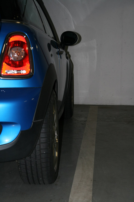

Přední kola jsou víceméně zároveň s blatníky, zadní ještě úplně ne, ale 12 mm podložka by už byla moc. Takhle je to OK.

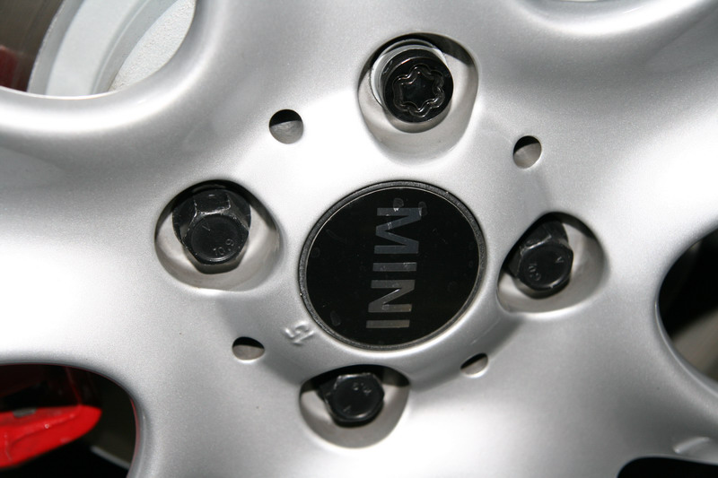

Nádherné McGard bezpečnostní šrouby, vpředu 48 mm, vzadu 33 mm. Jinak normální šrouby vpředu 43 mm, vzadu 33 mm.

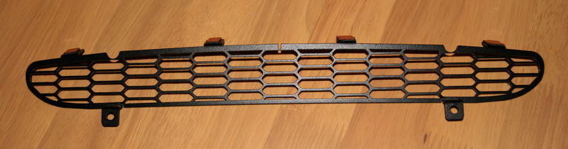

Mini-Fini mřížka. Je opravdu kvalitní a jsem si jistý, že bude se sáním od Alty fungovat skvěle.

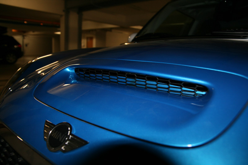

Takhle zblízka pod světlem je vidět nelakovaný vnitřek scoop (ještě ho musím dočistit), který je normálně skrytý plastovou mřížkou. Při běžném pohledu venku ale vidět není, za mřížkou je tma.
Re: Nickův Mini - COOPER S
21. bře 2012 00:57
nice job Nick
21. bře 2012 01:08
Tak to je mazec :bigups: ! Vypadá to luxusně.

Jaká byla instalace mřížky? Já se na ní taky nějak teď chystám :wink:
21. bře 2012 11:28
Vypada to super a asi este lepsie brzdi :bigups: a povodne 17-ky budu na predaj, alebo zostanu na zimu?? :-)
21. bře 2012 13:39
Díky :-)
Martas78 píše:Jaká byla instalace mřížky? Já se na ní taky nějak teď chystám :wink:
Celkem bezproblémová. Odšroubovat šroub zespoda, vycvaknout ji z 6 úchytů (šlo to ručně, chytit na tom místě uprostřed a nebát se zatáhnout).
Pak už jen pár šroubků a je to.
