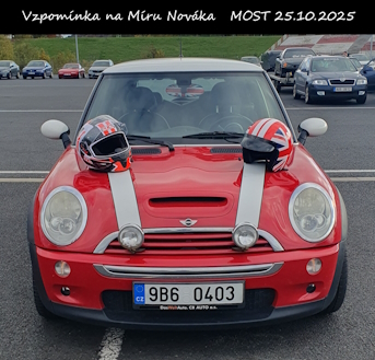

PříspěvekNapsal: 09. lis 2025 12:21
Příspěvky: 579
Po dlouhé době jsem se dostal na autodrom Most a samozřejmě jsem si na tebe Míro vzpomněl. Zažili jsme tam hodně zábavy. Předjel jsem pár opuchlých moderních SUV, ztrapnil Octávku TDI co si myslela, že je králem silnic, k svačině jsem si dal Opel OPC, potrápil v zatáčkách pár silnějších baworáků. Všechny předjetá auta bych vyměnil za to, aby jsi měl předjel ty. Chybí mi to naše vzájemný hecování k lepším výkonům. Chyběl jsi tam...
most2025.jpg [ 120.16 KiB | Zobrazeno 2497 krát ]
