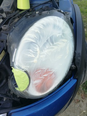

Neš objednám nahradní díl tak poladím trochu zevnějšek :-) Začala renovace světlometů.

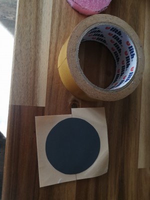

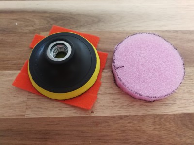

Výroba toolu. :D unašeč aji brusné vodní papíry jsem mel doma + kousek nějakého ala molitanu co dávaji na přepravu :-) Prilepenej tavnou pistolou na zbytky suchého zipu. Funguje jako ochranej mezikus :-)
Oboustranka a brusnej papír :-)

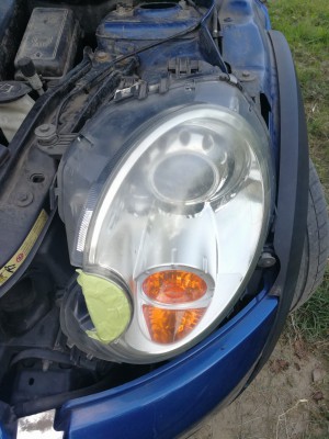

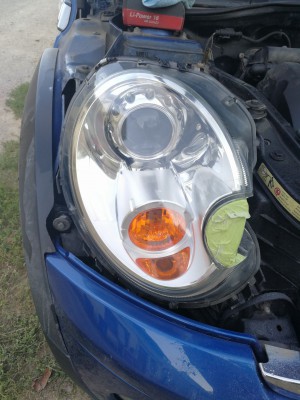

první světlo před
a po leštění

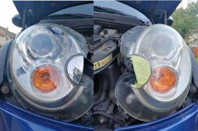

Rozdíl vedle sebe :-)

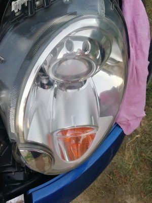

Tedka se trochu rozepíšu o postupu. :-)

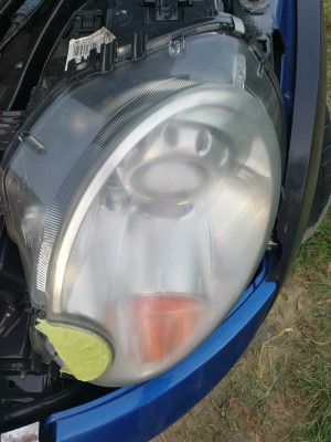

Světla nebyla extrémě zašlá takže jsem takže jsem začal 800 - 1000 -1200 - 2000 - Menzena 400 na autolak
První vrstva je nejhorší a zároveň nejduležitější dostává se dolu zašlej lak a škrábance. pokud jsou svěrla hodně zašlá začal bych na vodní p500-600 ale níž bych nechodil.
před renovací

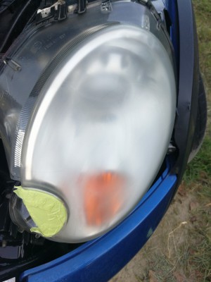

Nepořádek při broušení p800
po spláchnutí a usušení p800 :-)

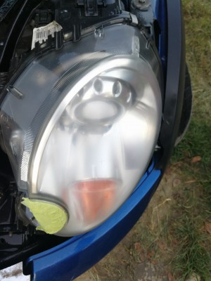

po spláchnutí a usušení p1000 :-)
po spláchnutí a usušení p1200 :-)
po spláchnutí a usušení p2000 :-)

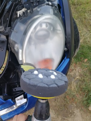

Kotouč na laky z ali + menzena 400

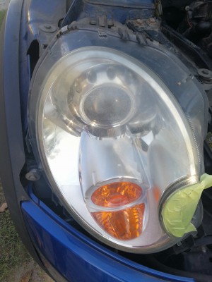

po vyleštění :-)
Světla ted už nemají žádnou UV uchranu je je potřeba cca každých 6 měsícu zavoskovat kvalitním voskem nebo zalakovat :-)
