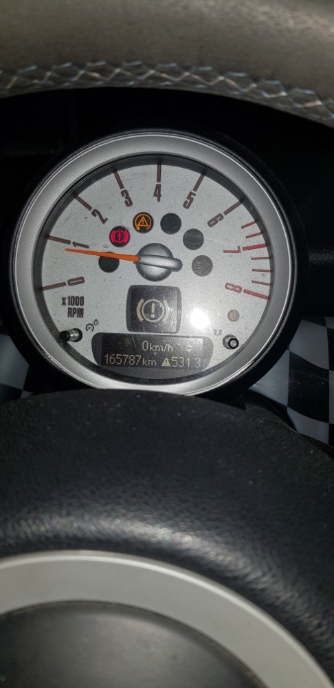

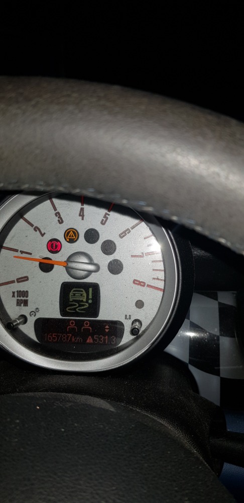

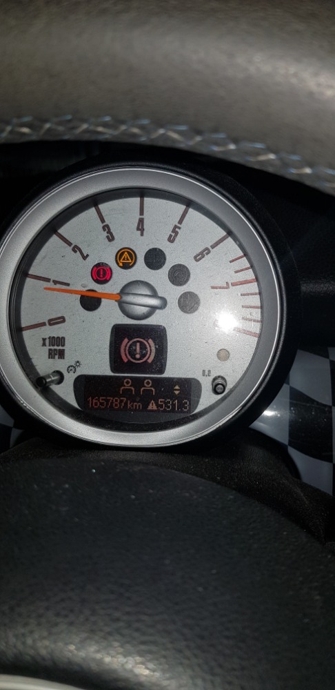

V posledních třech dnech se mi cca po 2min. jízdy rozsvítí několik kontrolek najednou. Konkrétně jsou to ty co jsou na obrázcích dole. Prosím o radu co s tím . Přijde mi divné že to najednou zahlásí několik chyb. Spíš bych to tipoval na poruchu nějakého čidla, ale nevím třeba se pletu a někdo tu přijdete na nějaké logické vysvětlení. Je to Mini Cooper S R56
Děkuji

Čidlo abs, obložení.... bez diagnostiky ti nikdo víc neporadí.

Že to půjde bez diagnostiky těžko tomu rozumím ale třeba se tu najde někdo se stejnou zkušeností a bude vědět kam přesně zacílit.

Koukni na obložení, vyčisti kontakty u senzorů destiček a u abs. Teď přes zimu to na mě taky dvakrát zasvítilo ale nejspíš se tam dostalo vlhko a v tom mrazu to zatuhlo. Po ujetí par km byl klid

mám ještě jednu radu - byť mám F56. Rozsvítily se mi destičky, stejně jsem se na ně chystal - na zadky. Rozdělám je a koukám, že senzor opotřebení je ještě čistý, neošoupaný, byť destičky už byly celkem zralé na výměnu. (mám rád destičky tučné, ne tenké :lol:,na rozdíl o holek )
no a ukázalo se, že se někde přelomil kabel, co vede od senzoru do auta. přitom je asi na 3 místech uchycený a vypadá bytelně …
tak nezoufej a jak říkají místní, zkontroluj a jakmile závadu najdeš, z palubky to zmizí. případně určitě i na 2G bude existovat nějaký dvoujhmat na reset chyby. u 3G se pustí zapalování a pak se zmáčkne, pustí a zmáčkne a drží čudlik na tachometru a objeví se menu kde se dá resetovat do aleluja :D jukni na youtube, určitě to tam bude

dolitím brzdovky do nádržky je problém vyřešen. :banana: V životě by mě nenapadlo že nízký stav brzdovky v nádržce vám rozsvítí pět kontrolek najednou. :banana:
