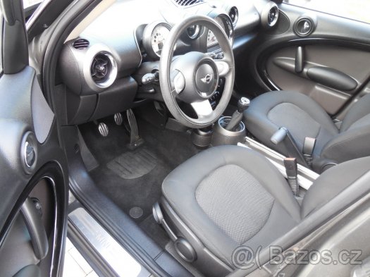

Ahoj, kopili jsme si Countrymana 2014 a chtěl bych do něj dodělat tempomat, v BMW Ostrava mě odbyly že to nejde. Předpokládám, že jen nemají o nelukrativní zakázku zájem. Už u peugeota 207 r.v. 2007 to šlo bez problému. Může mi tady někdo poradit jak na to a nebo kontakt na normálního člověka kdo by mi mohl pomoci???

To mas volant bez mutlifunkce? Nebo mas dokonce 2 ramennej volant? Hod fotku interieru.... pripadne posli poslednich 7 cisel z VINka

máme 3 ramenný volant, auto má stop start, systém a na volant jdou domontovat tlacitka VIN: WMWZA31040WK89754
Poznámka: takový máme volant

Tak to vidim prvne, ze by Countryman nemel multifunkci :-)
jinak tedy budes potrebovat ovladace multifunkce a packy pod volant, ktere podporuji multifunkci... a pak uz jen kodovani.... nejhorsi bude sehnat ty spravne packy...
