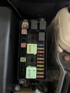

Ahoj. Je normální ze v pojistkovnici skříňce v motorove části minchybi relé na druhou rychlost ventilátoru chladiče? Mám auto cca dva měsíce a ještě jsem neslyšel hučení ventilátor. Možná ani nejde jak to otestovat? Hledám na netu ale moc jsem nenašel. Auto nevari a jezdí normálně kapalina taky Ok teplota snad vypada taky Ok. Prikladam fotku. Mám r56 muni One 1,4 benzin70kw 2008
