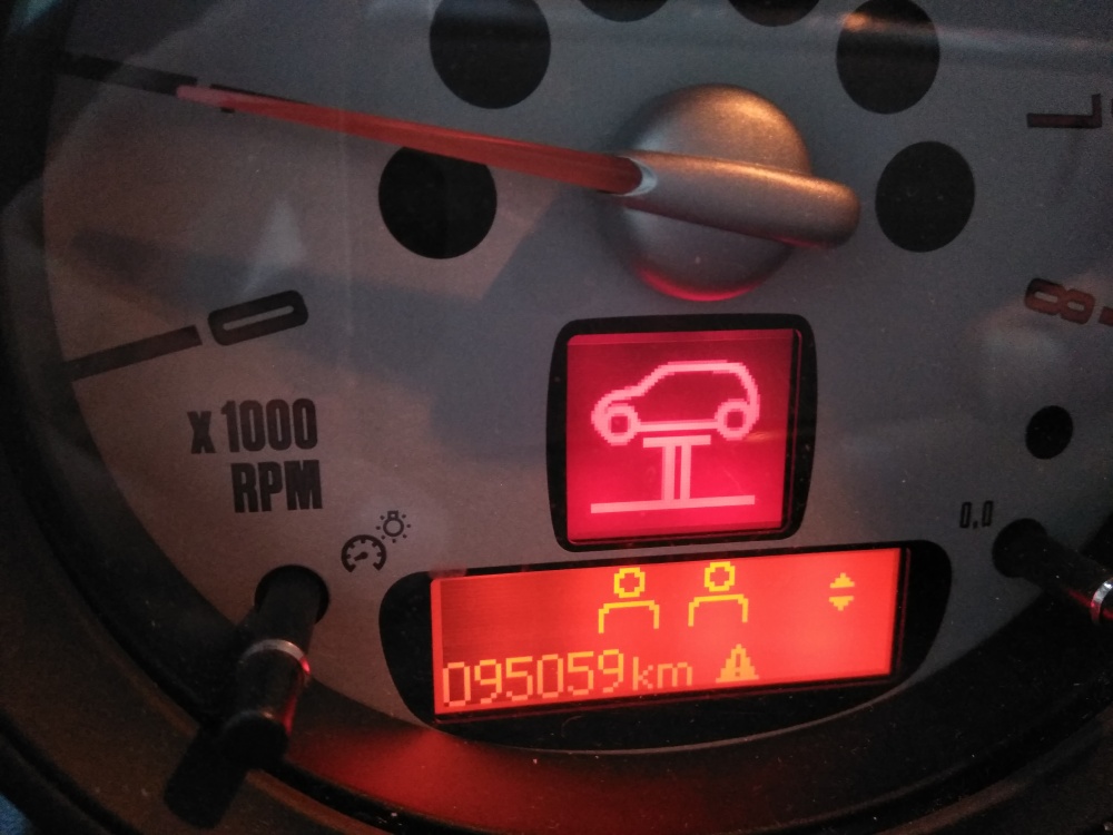

Na mojom R56 Cooperi sa vybila baterka na 11 voltov, auto nešlo naštartovať, potom sme naštartovali cez káble z druhého auta.
Baterka sa pri jazde znova dobila, ale celé auto pri nasledujúcom štarte zblblo: nejdú diaľkové svetlá, smerovky (ani výstražné), otváranie okien a podsvietenie tachometra. Pri štartovaní najprv zasvieti na displeji symbol "auto na zdviháku" žltou farbou, potom zhasne, po naštartovaní chvíľu v pohode, a potom sa rozsvieti symbol auta na zdviháku znova, ale už červenou. Dnes mi auto pozeral elektrikár, premeral všetky poistky, ale na chybu neprišiel. Skúšal aj odpojiť baterku asi na 10 minút, potom ju zase zapojil. Ale robí to stále to isté. Čím to asi môže byť?

Tak podľa všetkého to bude závada FRM3 modulu.
