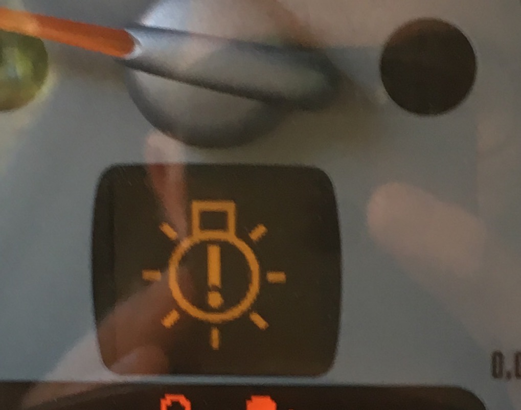

Zdravím. Dnes pri naštartovaní mi zasvietila kontrolka (víz foto). Všetky svetlá na aute sa ale zdajú byť funkčné. Vie mi niekto poradiť? Ďakujem.

Tak dnes už kontrolka nesvieti :-) asi si moje auto zo mňa robí žarty
PříspěvekNapsal: 31. srp 2017 20:12
proste ti nesviti nejaka venkovni zarovka... mlhovka, zpatecka, osvetleni spz, parkovacka, atd...

Pokud Ti to sviti a vlezes do SET/INFO a na te chybe dlouze podrzis tlacitko na leve pacce, tak Ti to vypise kod a podle toho i poznas co Ti nesviti. Me to obcas dela osvetleni SPZ.
