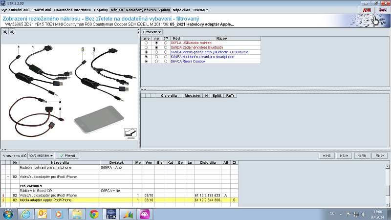

Příspěvky: 293
Pro ostatní, co jsme si s CLUBMANEM psali mailem. Originál kabel pro iP 5 i 5S je ve tvaru "Y", tzn. jeden vstup do iP a 2 do vozu - USB + AUX. Tak je to správné, tak to má být.

PříspěvekNapsal: 08. dub 2014 16:42
Příspěvky: 293
Chceš snap in adapter media nebo kabel "Y"?
 Předmět příspěvku: Re: MINI Connected a iPhone 5s
PříspěvekNapsal: 08. dub 2014 18:48
kabel staci...
PříspěvekNapsal: 09. dub 2014 13:18
Příspěvky: 293
cena 1700 Kč
