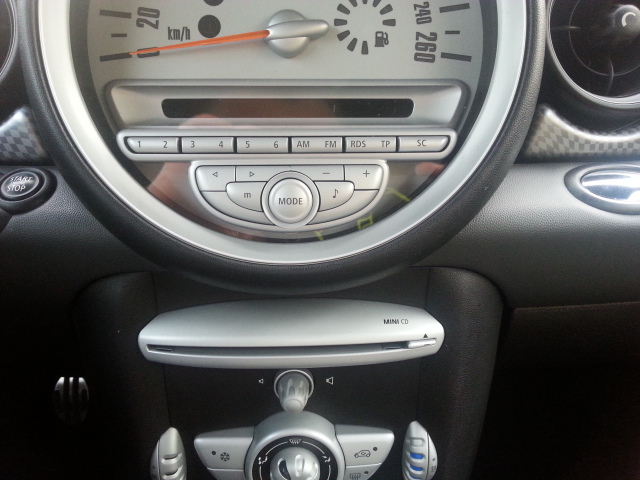

Cus bando, co to mam za radio v minasovi?
Popr.za jaky model ho vymenit?
Dik jak cyp!

Klasické základní Mini Wave rádio.
Vyměnit lze za Mini Boost rádio, ale je to dost porod, svoji anabázi jsem popsal zde. Je otázka, jestli to za to vůbec stojí, kvůli těm několika wattům RMS na kanál.
Pak tu jsou taky nějaká aftermarket rádia.

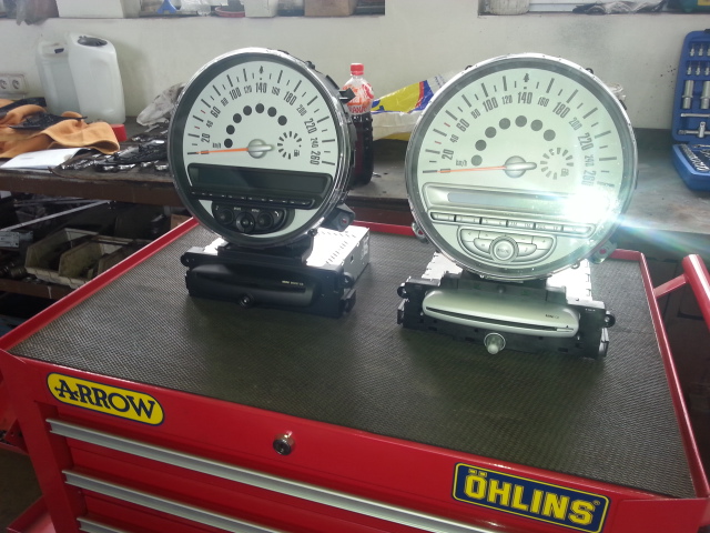

Tak a je doma, zitra rano operace.....

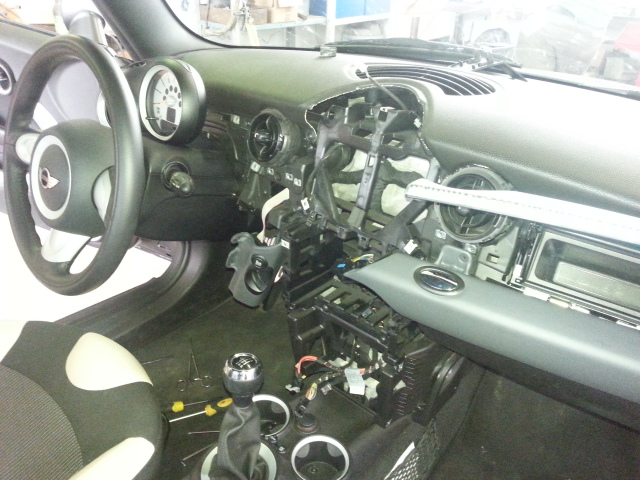

Kucháme

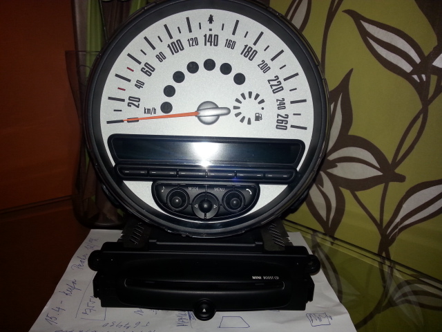

20140406_094502.jpg [ 166.16 KiB | Zobrazeno 23449 krát ]

JJ krom jineho v cerne vypada o 100% líp, než ta divna šedo-stříbrná, která se stejně otírá.

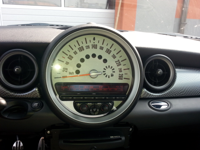

Je tam....2 hodiny prace.

Bluetooth funguje jak ma ale asi mi chybi mikrofon.... ja slysim hovor ale on me ne....otazka asi na Ondru.
